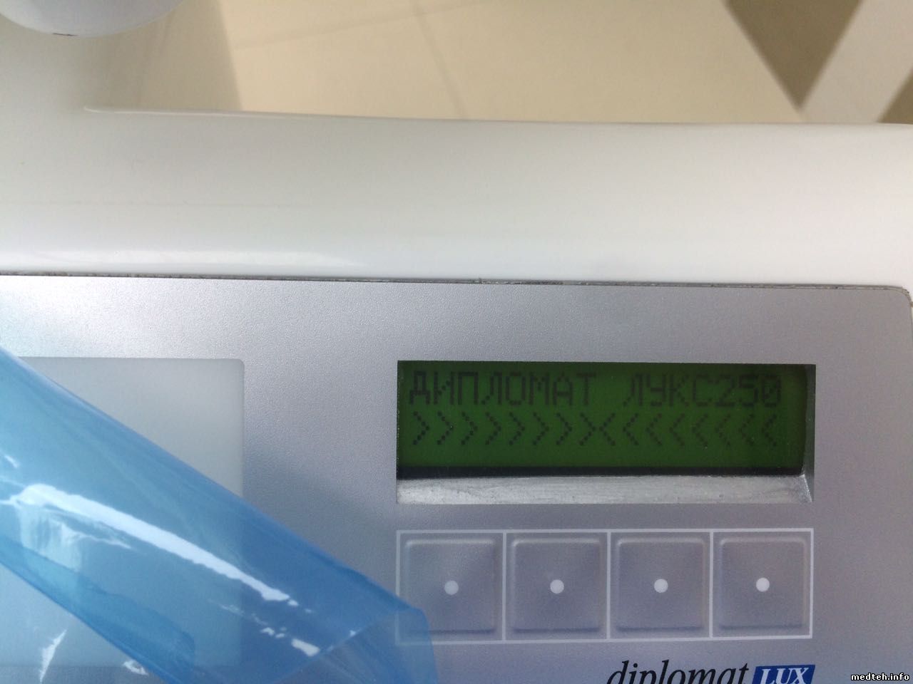

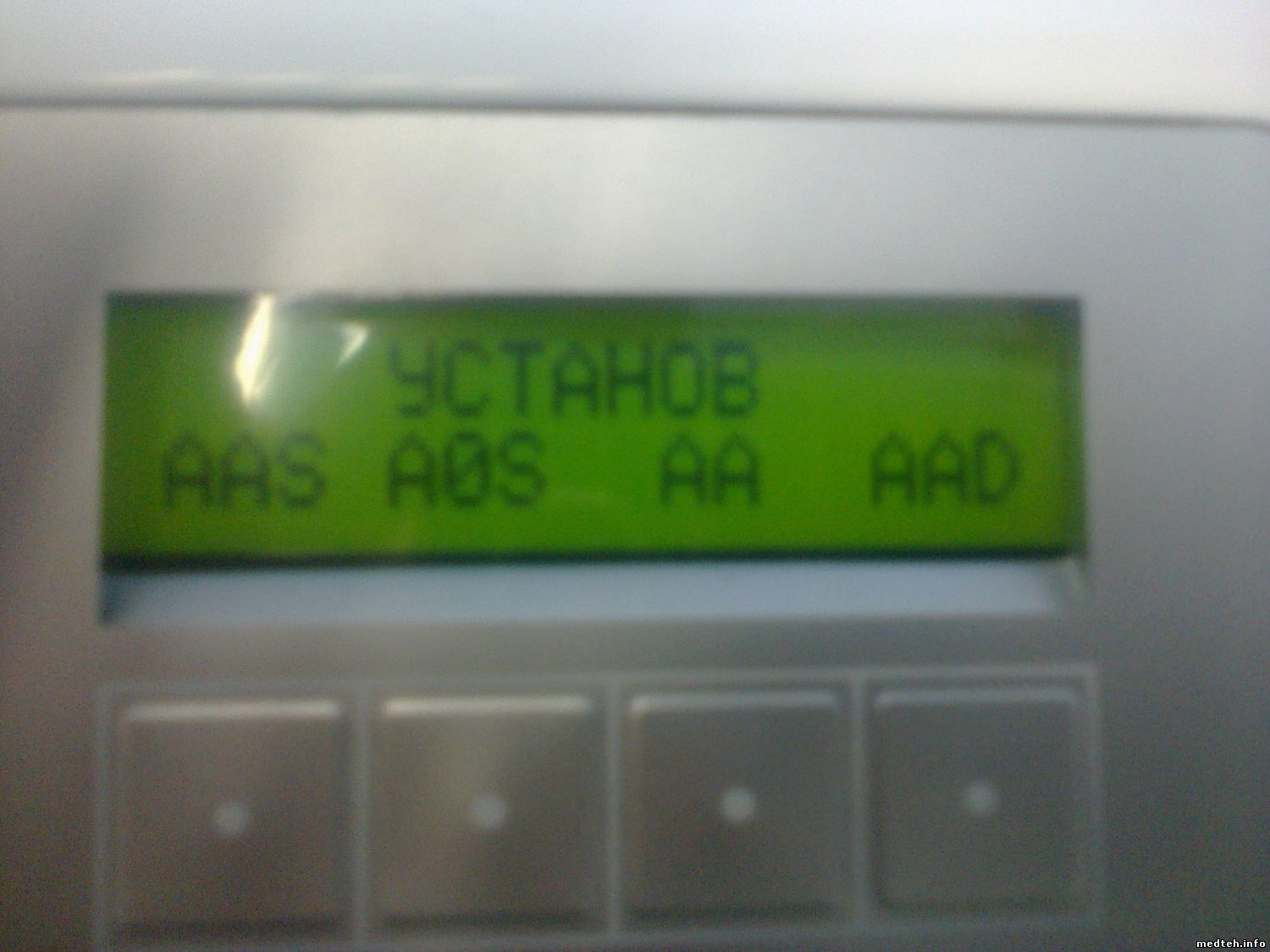

levschaДата: Среда, 09.Авг.2017, 19:25 | Сообщение # 834
Уважаемые коллеги имеется установка DL250,после входа в сервисное меню,для программирования инструментов,перед надписью снять инструмент у меня появляется вот такая надпись(на фото)и я должен выбрать один из четырех режимов,в руководстве я об этом ничего не нашел,поставил первый,но изменился порядок работы,раньше клапан выбора инструмента срабатывал при подъеме инструмента,теперь он срабатывает только после нажатия на педаль.Если кто знает подскажите пжлст,что это за режимы и какой нужно ставить по заводским настройкам.
ad822Дата: Четверг, 10.Авг.2017, 10:16 | Сообщение # 835

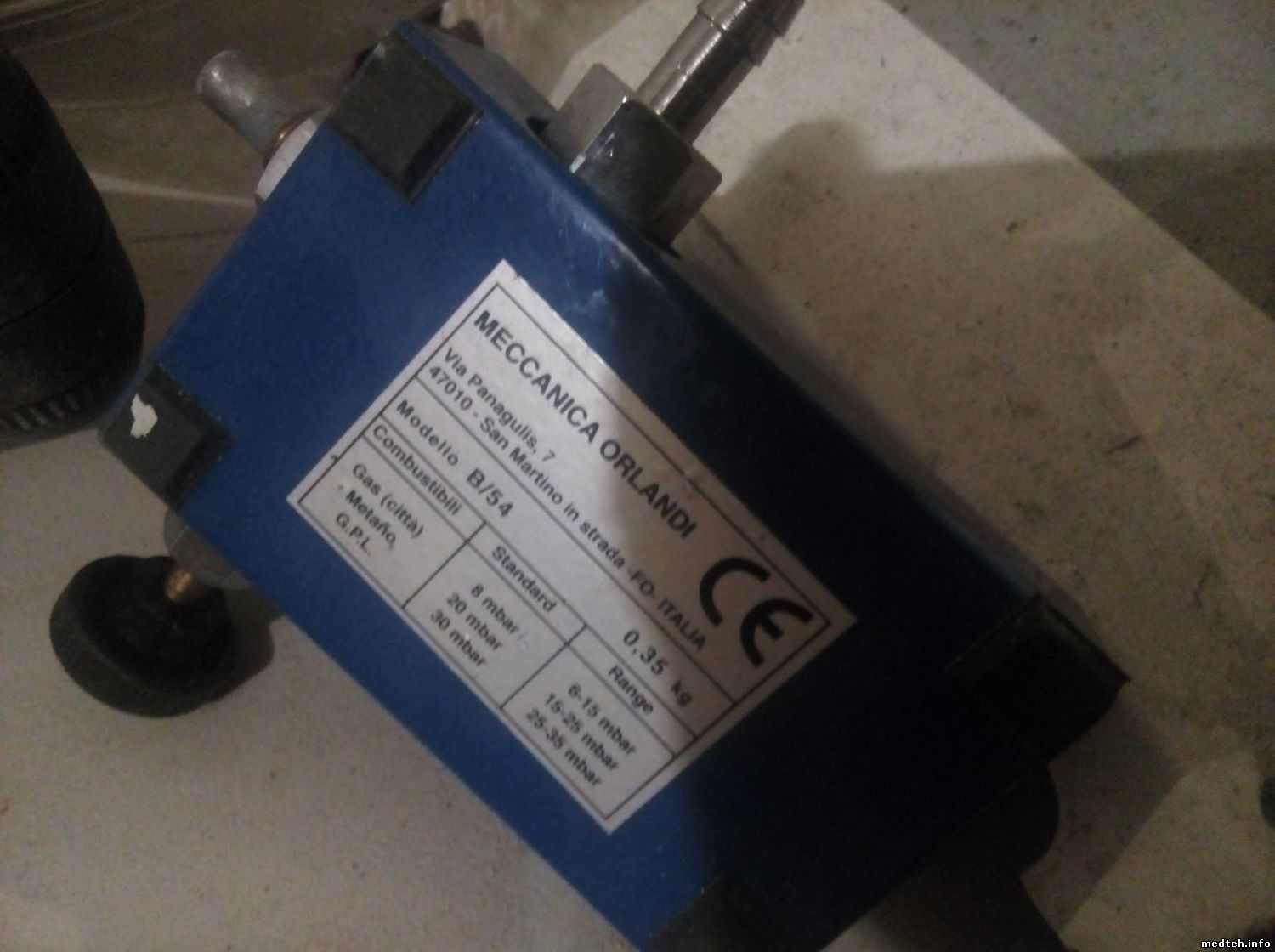

Здравствуйте! Помогите пожалуйста определить, что это за стоматологическая установка дипломат какой серии, и инструкция по применению данной установки, это необходимо для определения в рабочем состоянии она или нет, с целью дальнейшей закупки запасных частей на нее. Или сайты куда можно обратиться с данным вопросом. Заранее спасибо!
Сообщение отредактировал Salomeyaa - Четверг, 10.Авг.2017, 13:49
МастерБакуДата: Четверг, 10.Авг.2017, 14:00 | Сообщение # 837
а с чего вы взяли что это
SalomeyaaДата: Четверг, 10.Авг.2017, 14:47 | Сообщение # 838
Студент
МастерБаку, Так указано в заявке клиентом, а мы не можем определить что это. Если Вы можете помочь хоть чем-то, буду благодарна.
Yulana34Дата: Четверг, 10.Авг.2017, 15:23 | Сообщение # 839
Salomeyaa,
Попросите клиента сфотографировать шильдик на самой установке, а не на непонятной железяке.
Или более информативное фото, с другими деталями.
