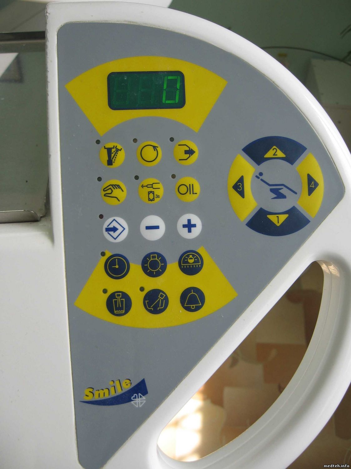

yarkulДата: Вторник, 03.Апр.2018, 08:03 | Сообщение # 901
Дрогобич
Пишу здесь, так как новенький, и не могу создать тему из-за ограничений форума.
Установка Chirana Smile Elegant.
Внезапно перестал работать микромотор на указанной установке. Микромотор - Bien-Air.
Сам микромотор рабочий, проверял на БП.
При включении установки в процессе самотестирования на табло выскакивают две ошибки
Е50 и Е54.
Воздух на микромотор подается, но нету напряжения на контактах соединительного шланга установки.
Может ли кто помочь в расшифровке ошибок?

yarkulДата: Вторник, 03.Апр.2018, 21:46 | Сообщение # 903
Дрогобич

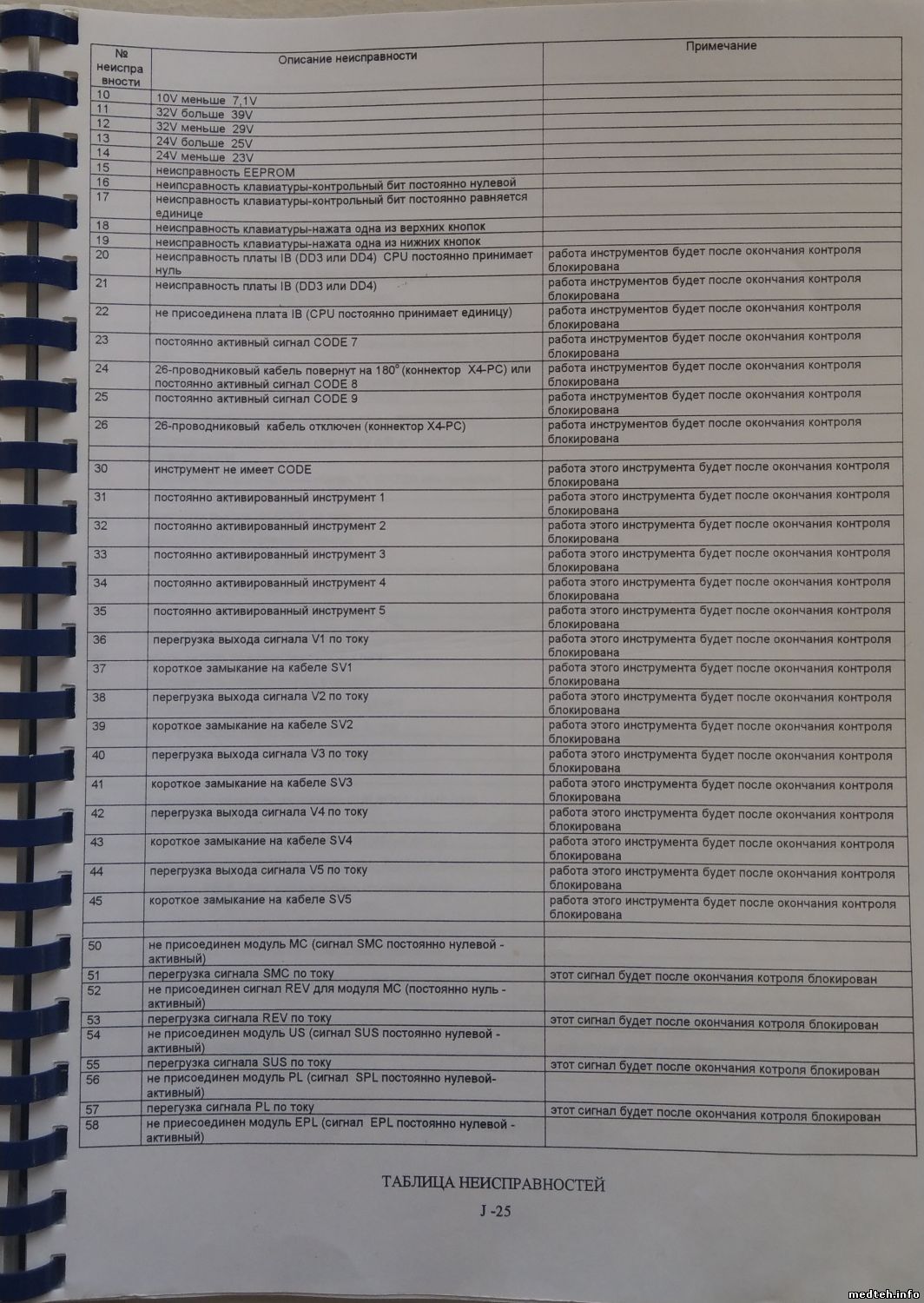

andrukaДата: Четверг, 05.Апр.2018, 20:00 | Сообщение # 910
У вас сообщений: 276
Цитата yarkul ()
При включении установки в процессе самотестирования на табло выскакивают две ошибки Е50 и Е54.
Коды ошибок из сервисной для CHARM/ELEGANT:
E50 - "не присоединен модуль MC (сигнал SMC постоянно нулевой - активный)"
E54 - "не присоединен модуль US (сигнал SUS постоянно нулевой - активный)"
Плата MC (модуль регулировки м/м) сигнал SMC на разъеме X5
Плата US (модуль УЗ скалера) сигнал SUS на разъеме X5
Из за особенностей перевода:
"нулевой - активный" это может значить, что при опросе процессором не видит плату MC и US.
А вот log0 т.е. "логический ноль" - замкнуто на "ноль"
Короче по опыту: окисляются межплатные контакты шлейфов и контакты разъемов плат, многие ошибки просто исчезали после их чистки.
Если косяки в контактах универсального разъема шлангов, это коды ошибок E30-E35
Сообщение отредактировал andruka - Четверг, 05.Апр.2018, 20:36

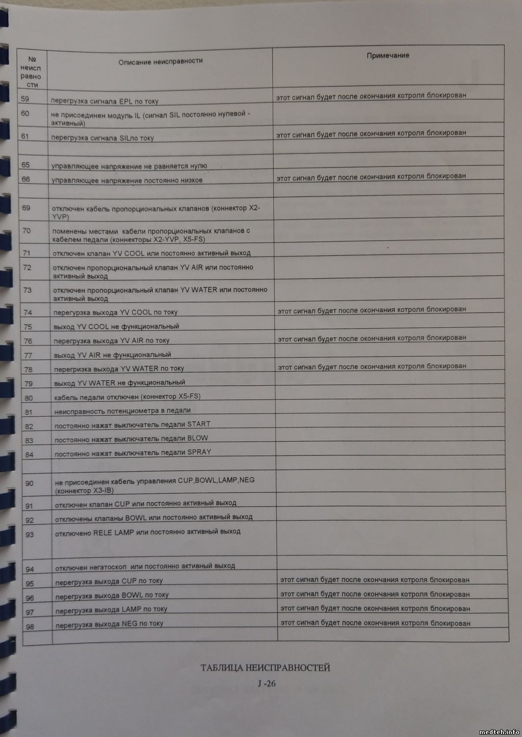

МастерБакуДата: Пятница, 06.Апр.2018, 08:28 | Сообщение # 913
сервисник есть , схемы там есть , а вот кодовых ошибок там нету blush наверное - не тот.
Сообщение отредактировал МастерБаку - Пятница, 06.Апр.2018, 08:30
art-i-kДата: Пятница, 06.Апр.2018, 08:46 | Сообщение # 914
наверное - не тот.
...подсунули, демоны diablo
andrukaДата: Пятница, 06.Апр.2018, 12:34 | Сообщение # 915
сервисник есть , схемы там есть , а вот кодовых ошибок там нету наверное - не тот.
Утренние остряки, не выспались? biggrin
Поработаю за демона и вам подсуну:
Сообщение отредактировал andruka - Пятница, 06.Апр.2018, 12:55
МастерБакуДата: Пятница, 06.Апр.2018, 14:12 | Сообщение # 916
к этим двум страницам еще 2 талмуда нужно чтобы их понять . biggrin спасибо !
andrukaДата: Пятница, 06.Апр.2018, 15:26 | Сообщение # 917
к этим двум страницам еще 2 талмуда нужно чтобы их понять . спасибо !
(Напиши мне в личку. Только тссс...)
