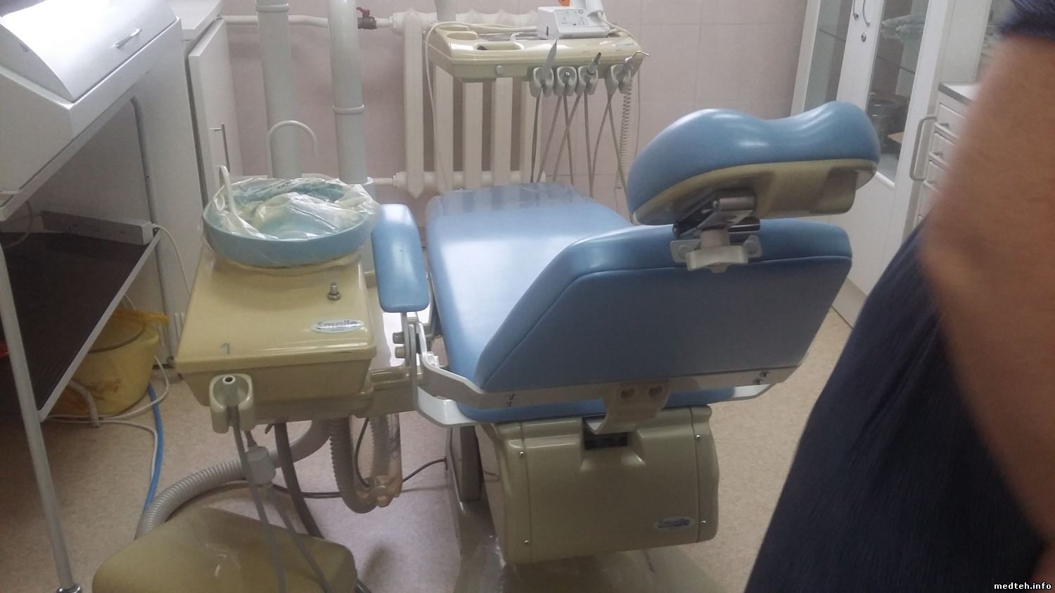

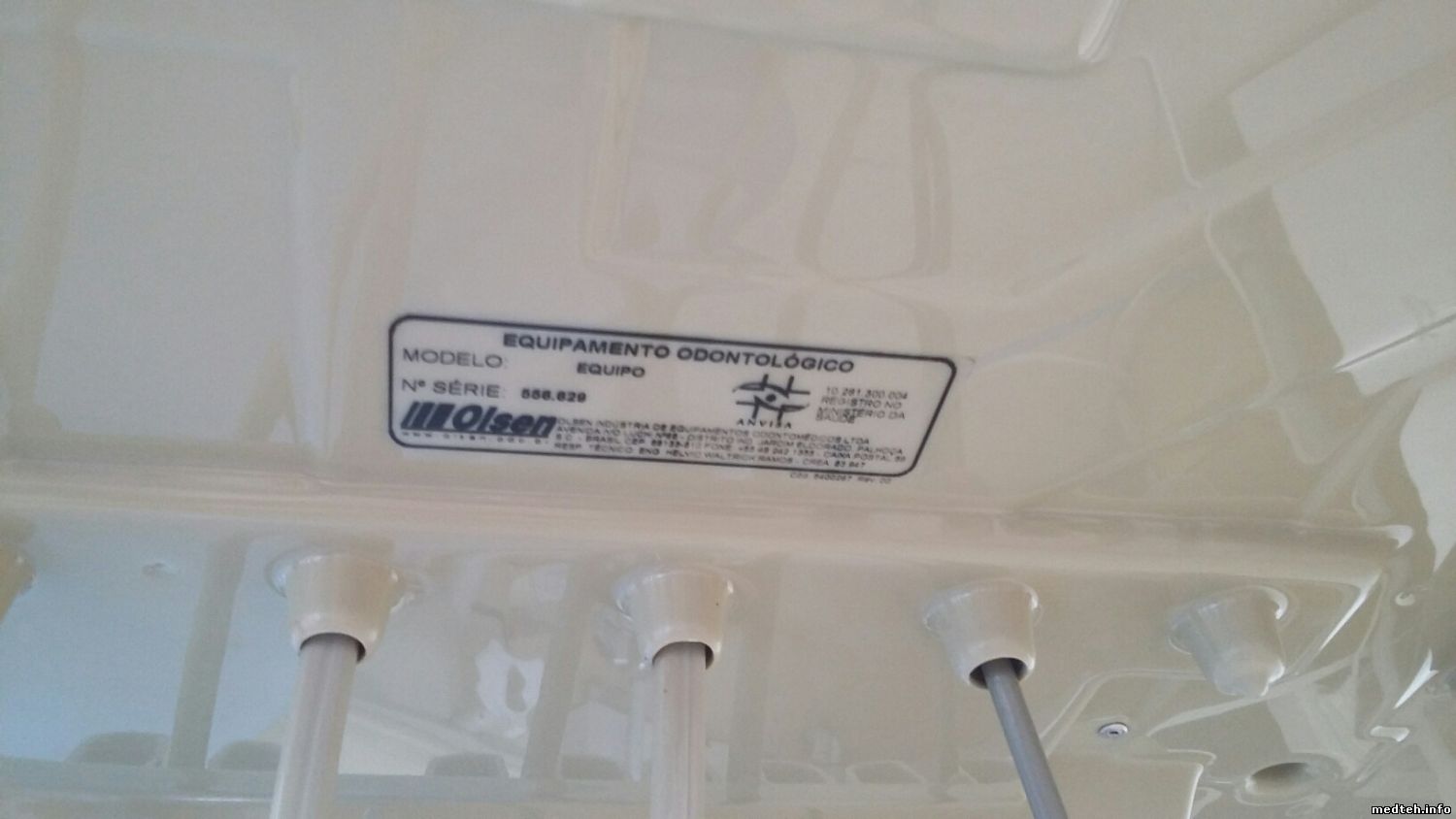

madmacДата: Четверг, 10.Авг.2017, 19:54 | Сообщение # 841
Цитата Salomeyaa ()
это за стоматологическая установка дипломат какой серии
емнип, это регулятор давления газа для настольной горелки зуботехнической.
SalomeyaaДата: Пятница, 11.Авг.2017, 07:31 | Сообщение # 842
Студент
madmac, Yulana34, МастерБаку, Прислали фото системы
Yulana34Дата: Пятница, 11.Авг.2017, 07:44 | Сообщение # 843
Salomeyaa,
А при чем здесь Дипломат???????? Это бразильская установка.
Та железяка, на первом фото, к данной установке не имеет отношения, хотя бы потому, что изготовлена в Италии, а не в Бразилии.
Скорее всего это:
levschaДата: Пятница, 11.Авг.2017, 07:47 | Сообщение # 844
Цитата Salomeyaa ()
что это за стоматологическая установка дипломат какой серии, и инструкция по применению данной установки, это необходимо для определения в рабочем состоянии она или нет, с целью дальнейшей закупки запасных частей на нее.
Цитата Salomeyaa ()
Так указано в заявке клиентом
Ваш клиент хочет это продать вам,как дипломат или хочет его из нее сделать? rofl
SalomeyaaДата: Пятница, 11.Авг.2017, 08:07 | Сообщение # 845
Студент
levscha, вероятнее всего он сам запутался.
Yulana34Дата: Пятница, 11.Авг.2017, 08:15 | Сообщение # 846
good good good good good rofl rofl rofl rofl
МастерБакуДата: Пятница, 11.Авг.2017, 08:29 | Сообщение # 847
Salomeyaa, посоветуйте вашему клиенту лечить зубы по переписке . пусть вызовет мастера.
madmacДата: Пятница, 11.Авг.2017, 09:18 | Сообщение # 848
мдя, назвать олсен дипломатом это... сильно. этот станок носил гордое имя галлант, с металлическим светильником- росса, в нынешней инкарнации именуется спринтом.
искать запчасти вполне геморное мероприятие, раньше ввозили Россамед и Амфодент. сейчас- хз. можно написать на завод, но они там распустяи страшные.
