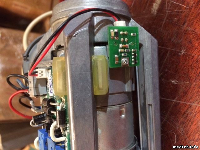

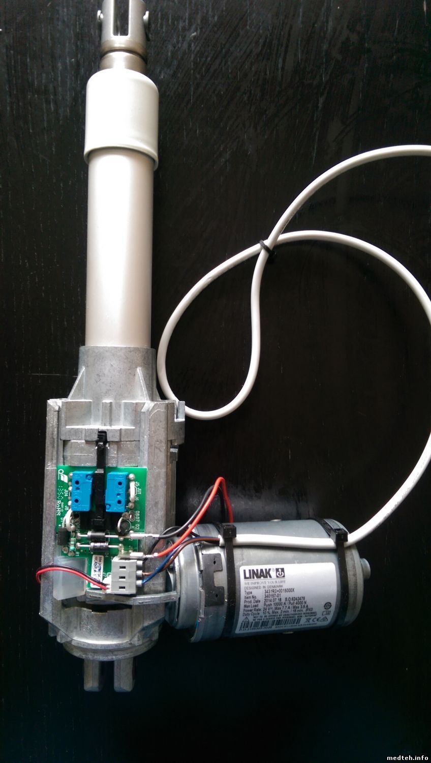

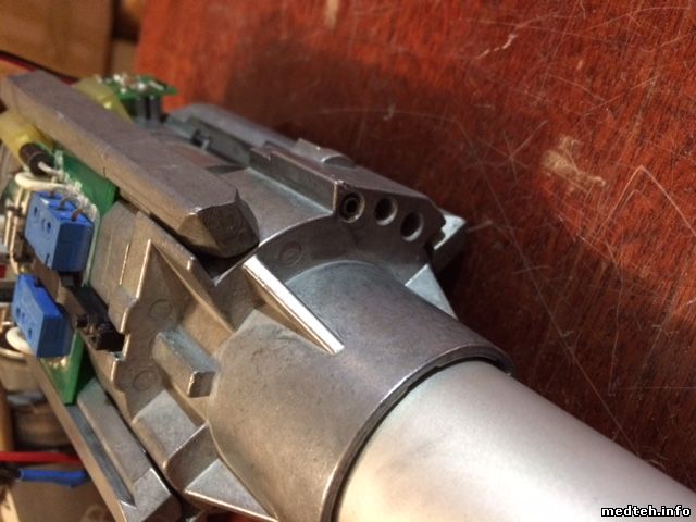

Коллеги, подскажите в кресле стомат установки Смайл мини02 в моторе опускание,подъем кресла,где находится геркон и как он меняется? Очень срочно надо-горю.

Назим, спасибо конечно, но там ничего о моторе LA-34 нет.

gigartДата: Вторник, 16.Фев.2016, 20:03 | Сообщение # 731
У вас сообщений: 42
сервис инженер
Надым
За доки еще раз спасибо. Но на моторе LA-34 крышек нет ,платы закреплены прямо на корпусе и одна из них(маленькая) скорее и есть то что меня интересует ,но как она фиксируется к корпусу и снимается -непонятно.
МастерБакуДата: Вторник, 16.Фев.2016, 20:07 | Сообщение # 732
тонкие провода чёрн и кр , от геркона ? а крышка редуктора не снимается ? а под пластиковым колпачком что ?
gigartДата: Вторник, 16.Фев.2016, 20:11 | Сообщение # 733
У вас сообщений: 42
сервис инженер
Надым
Мне кажется что пласик-это банальный уплотнинтель, их там три, со всех сторон
gigartДата: Вторник, 16.Фев.2016, 20:13 | Сообщение # 734
У вас сообщений: 42
сервис инженер
Надым
А тонкие провода как раз идут на боковую плату

жаль нет ее фотки, крепится она к корпусу одним саморезом ,откручивал,хотел снять ,но она сидит крепко. Побоялся сломать.

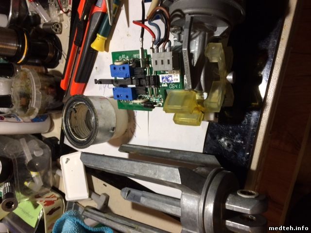

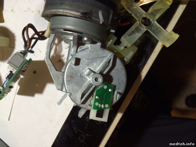

gigart, разбирал такой линак буквально перед новым годом. Правда у меня был вариант с датчиками холла. Зафиксировано все ОДНИМ шплинтом!!!
Потом разбирается все поворотами-нажатиями для вывода из зацепления составляющих. Разбирать со стороны штока.
Желательно при разборке все фотать и метить маркером. Плату с холлами без почти полной разборки не достать. С герконами думаю также.
У меня дорожки были отгнившие на платке с холлами.

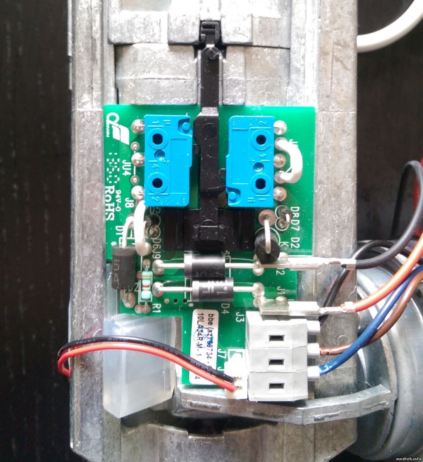

разобрал свой мотор, нашел геркон,проверил,рабочий. Буду дальше думать где проблемма.

gigartДата: Четверг, 18.Фев.2016, 12:09 | Сообщение # 742
У вас сообщений: 42
сервис инженер
Надым
По поводу рациональности согласен. Но поскольку никто не смог подсказать где геркон и как его проверить пришлось вскрывать движок.
1.выбил шпонку(стоит в одном из боковых отверстий возле штока)
2.маркером отметил все узлы и поворачивая верхнюю часть относительно движка легко разобрал всю конструкцию.
3.в нижней части редуктора и нашелся геркон (зафиксирован на отдельную платку)
gigartДата: Четверг, 18.Фев.2016, 12:19 | Сообщение # 743
У вас сообщений: 42
сервис инженер
Надым
Теперь я знаю,что проверить целостность геркона на много проще- откручиваем боковую маленькую плату(сбоку на корпусе),срезаем две пластмассовые направляющие(они фиксируют эту плату к корпусу платформы на которой и установлен геркон), выводы разъема и есть контакты геркона.Подаю напрямую 12В на движок и цешкой на этих контактах проверяю работу геркона.
gigartДата: Четверг, 18.Фев.2016, 12:23 | Сообщение # 744
У вас сообщений: 42
сервис инженер
Надым
не факт конечно ,что эта боковая платка(с двумя транзисторами) целая. Потому что звонил на сервис Хираны и инженер сказал, что у него была такая проблема и он решил ее путем замены этой платки на новую(хорошо бы ее иметь!)

там один диод и два транзистора можно отпаять их и проверить , а лучше сразу поменять , они копеечные.

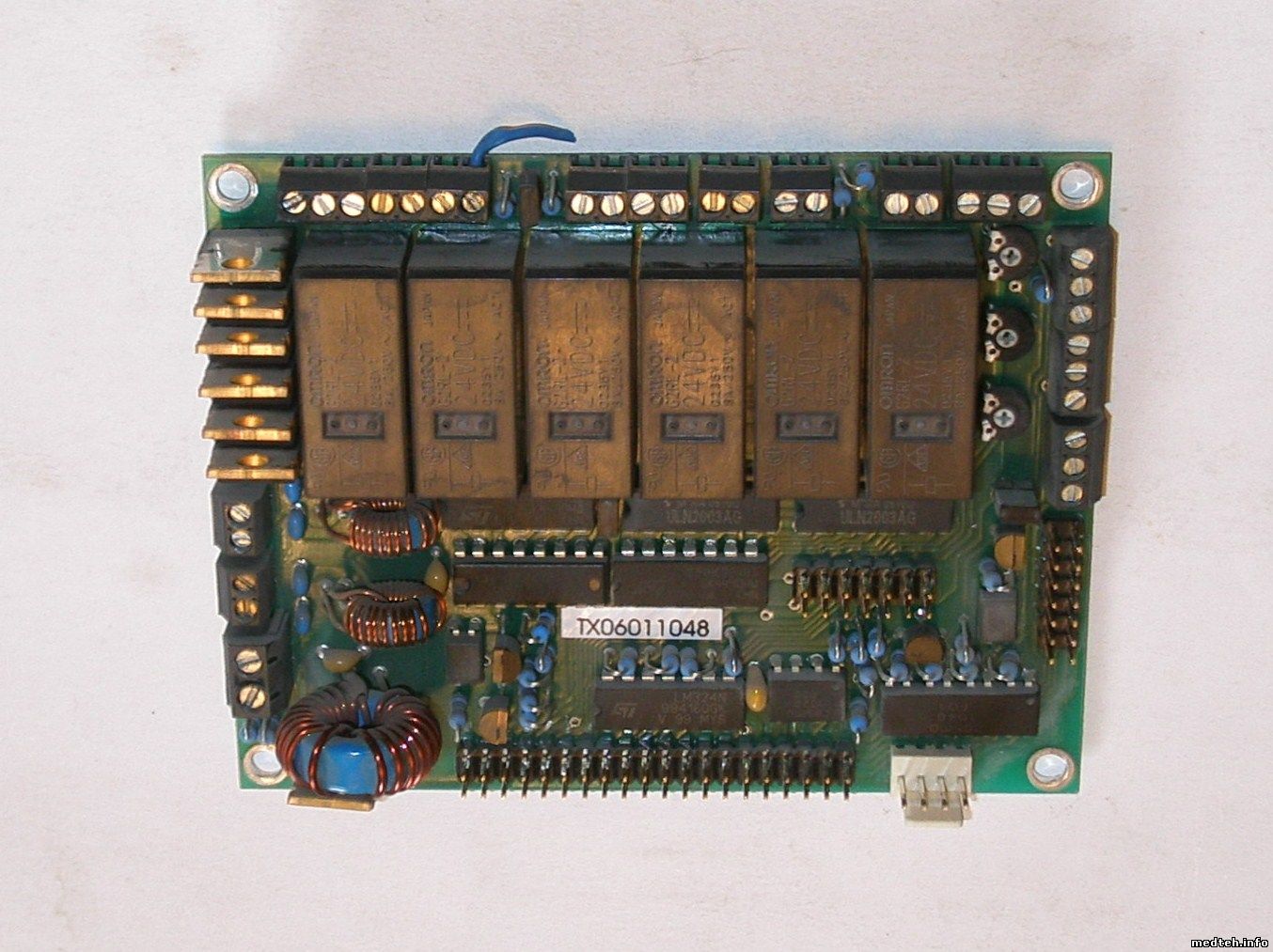

ТимошаДата: Вторник, 15.Мар.2016, 10:08 | Сообщение # 747
Широкого профиля
Новокузнецк
Здравствуйте, коллеги!
Выручайте!
Проблема с Дипломат Адепт 130.
Во время работы мотором погас экран, мотор остановился.
При снятии любого инструмента из гнезда, на него сразу начинает идти воздух и вода.
То есть как только включаешь питание установки, на все соленоиды подается напряжение.
Грешу на плату MUX1...
Может кто сталкивался с таким?
Сообщение отредактировал Тимоша - Вторник, 15.Мар.2016, 10:10
fiksa555Дата: Понедельник, 23.Май.2016, 16:37 | Сообщение # 748
У вас сообщений: 303
Cервисная служба
Апрелевка
проблема не в MUX, процентов на 90, а в MP0 (дисплейная плата), она передаёт сигнал на включение или выключение, замени её в первую очередь.
и в пух и прах...
ТимошаДата: Четверг, 11.Авг.2016, 10:46 | Сообщение # 749
Широкого профиля
Новокузнецк
Парни, может есть у кого схема модуля ADPN2-A, установка Diplomat Adept 130?
Или распиновка шлейфа REG, соединяющего платы ADPN и MUX1.
При работе мотором, при нажатии на педаль воздух на мотор подается, электрический сигнал нет.
Сигнала нет даже на выходе платы ADPN на клемах TOOLS. Где пропадает непонятно.
То ли на самой плате теряется, то ли команда на саму плату не поступает.
Хелп плиз!
