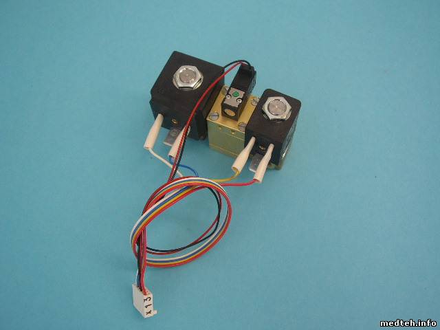

На Смайл Симпатик при включении наконечника вода поступает прерывисто, а иногда в бутылке из под воды пузыри появляются при регулировке подачи воды.

Quote (valerastom)
Если это обнаружилось во время монтажа ( при первом включении ), значит, - брак и сообщение, - по адресу ( в эту тему ).
Но, думаю, это типичная для почти всех установок неисправность: сжатый воздух получает возможность проникать в каналы воды. Возможная причина: дефект мембраны, прокладки, уплотнительного кольца.
Скорее всего дефект мембраны в пневмоблоке столика врача (такой латунный прямоугольник с большим кол-ом подключенных шлангов). Если у вас сейчас на столике врача стоит только два инструмента которые потребляют воздух и воду (мотор и турбина) то можно трубки подключения турбины к пневмоблоку переставить с первого места на третье, это третье резервное для второй турбины, мотора или скалера (ОЗК, УЗК). Ну а если все три места заняты - то замена мембраны.

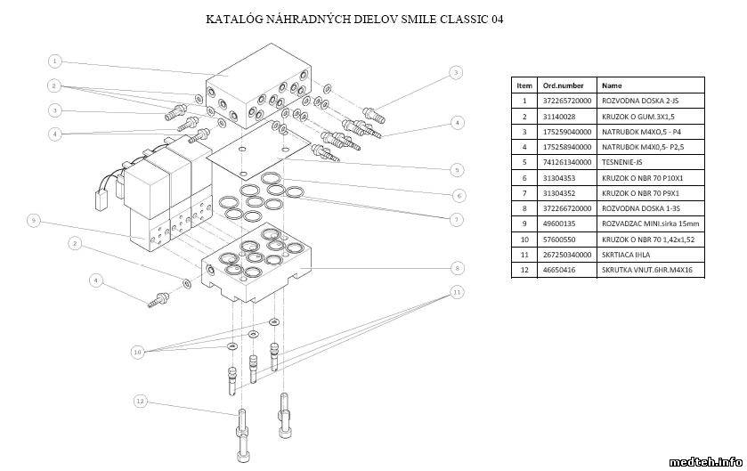

Смайл мини-04,при снятии инструмента травит воздух в пневмоблоке столика врача через регуляторы давления на инструменты,травит только при подъеме одного из 2-х инструментов.третий не травит,доктор говорит мембраны менялись толку нет и еще при длительной обточке периодически пропадает воздух спрея.

В приложении картинка пневматики, посмотрипозиции 10, 11 скореевсего утечка через этот элемент

Quote (Labus)
нет, не так )
это повреждена мембрана
в латунной части клапана (тот, что на рисунке посередине):
Сообщение отредактировал andruka - Понедельник, 17.Дек.2012, 19:55

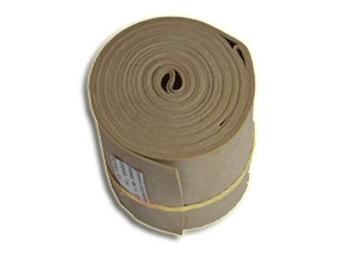

Коллеги! А кто нибудь пробовал такие мембраны самодельные ставить???
ФроловДата: Вторник, 18.Дек.2012, 21:03 | Сообщение # 22
У вас сообщений: 33
Дмитров
Quote (Texnikims)
делал из прорезиненной ткани (используется в надувных лодках)
ремкомплект можно купить в магазине "рыболов".
также, в экстренных случаях, использовал простой целлофан сложенный в три-четыре слоя.
Сообщение отредактировал Фролов - Вторник, 18.Дек.2012, 21:06

art-i-kДата: Среда, 19.Дек.2012, 10:18 | Сообщение # 26
Quote (Texnikims)
Последние года 3-4 ставлю туда мембраны из толстого жгута (синего цвета).Только делаю не круглыми,а квадратными-по фоме самого металла. Если ремонт по месту-отверстия под стягивающие болты пробиваю пробойником для коффердама.Но в основном имею заранее приготовленные "на базе" в спокойной обстановке,т.к.оригинальные покупать смысла не вижу.Кстати,работают не хуже.

Quote (art-i-k)
art-i-k, а можно поподробнее что за шлейф такой? может фотка есть?
levschaДата: Среда, 19.Дек.2012, 21:14 | Сообщение # 34
еще хороши мембраны из резиновых перчаток средств защиты электрика,несколько штук уже поставил и еще ни одной не менял
МастерБакуДата: Среда, 19.Дек.2012, 22:30 | Сообщение # 35
Texnikims, Это не шлейф ,это резиновая лента . От цвета зависит производитель. Синий наверно самый лучший biggrin
art-i-kДата: Среда, 19.Дек.2012, 23:33 | Сообщение # 36
Вы правы, уважаемый МастерБаку, только она потолще и более эластичная (в отличие от Вашего фото). Вот только где покупал (в смысле рыболовном или аптеке) - уже не помню. Жгут большой и пока тенденции к заканчиванию не наблюдается.
