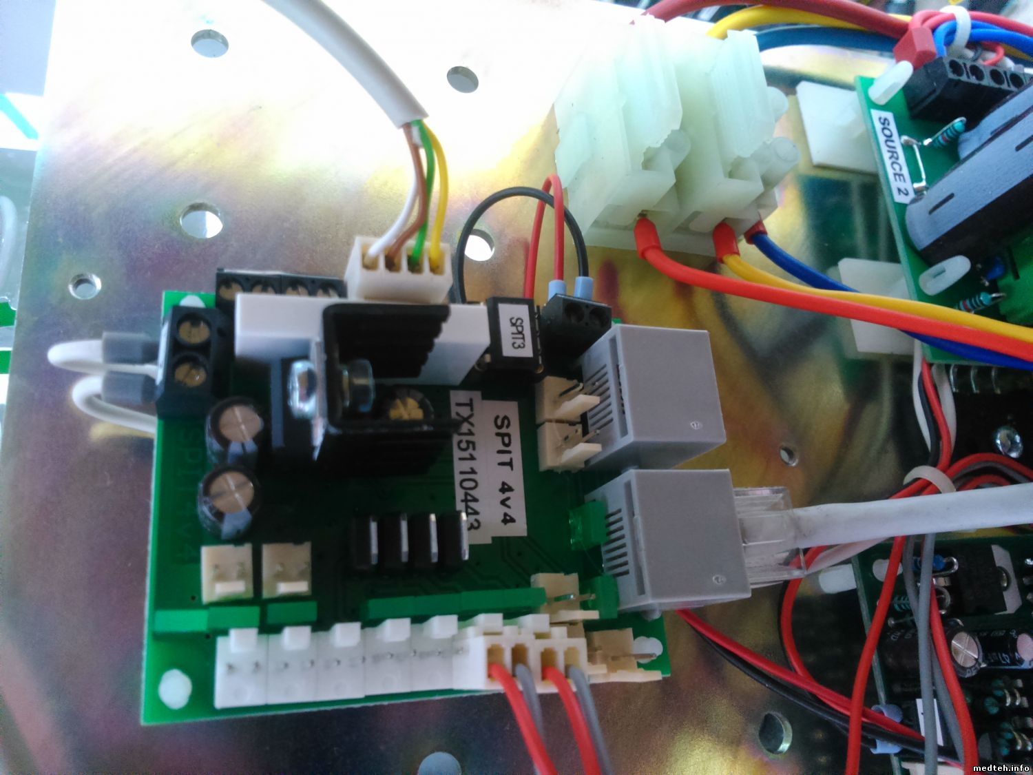

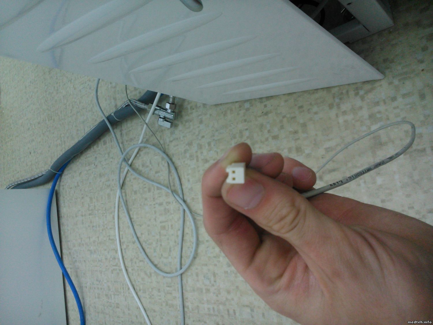

ShturmanДата: Воскресенье, 19.Май.2019, 15:03 | Сообщение # 1011
Стоматология
Пермь

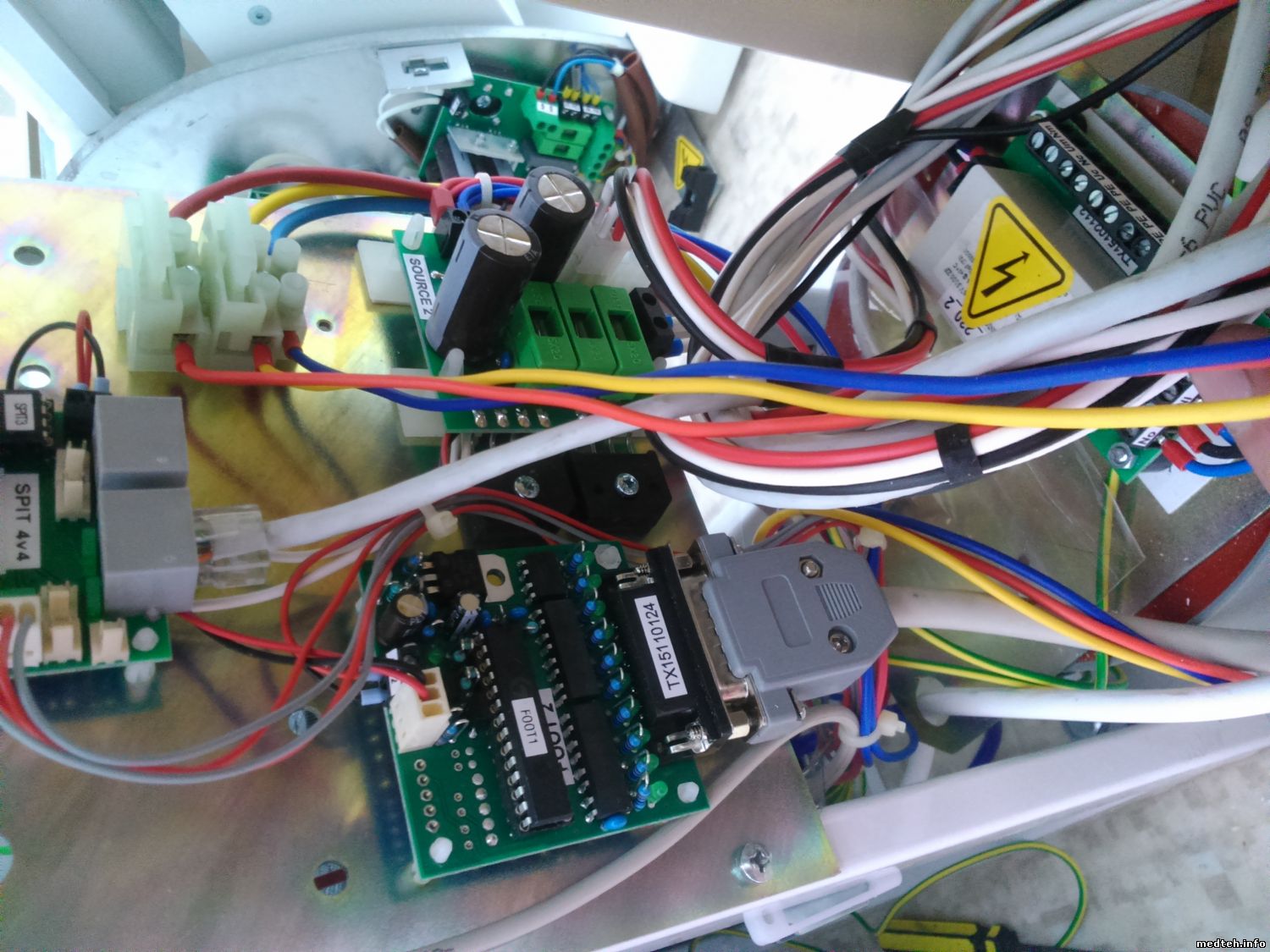

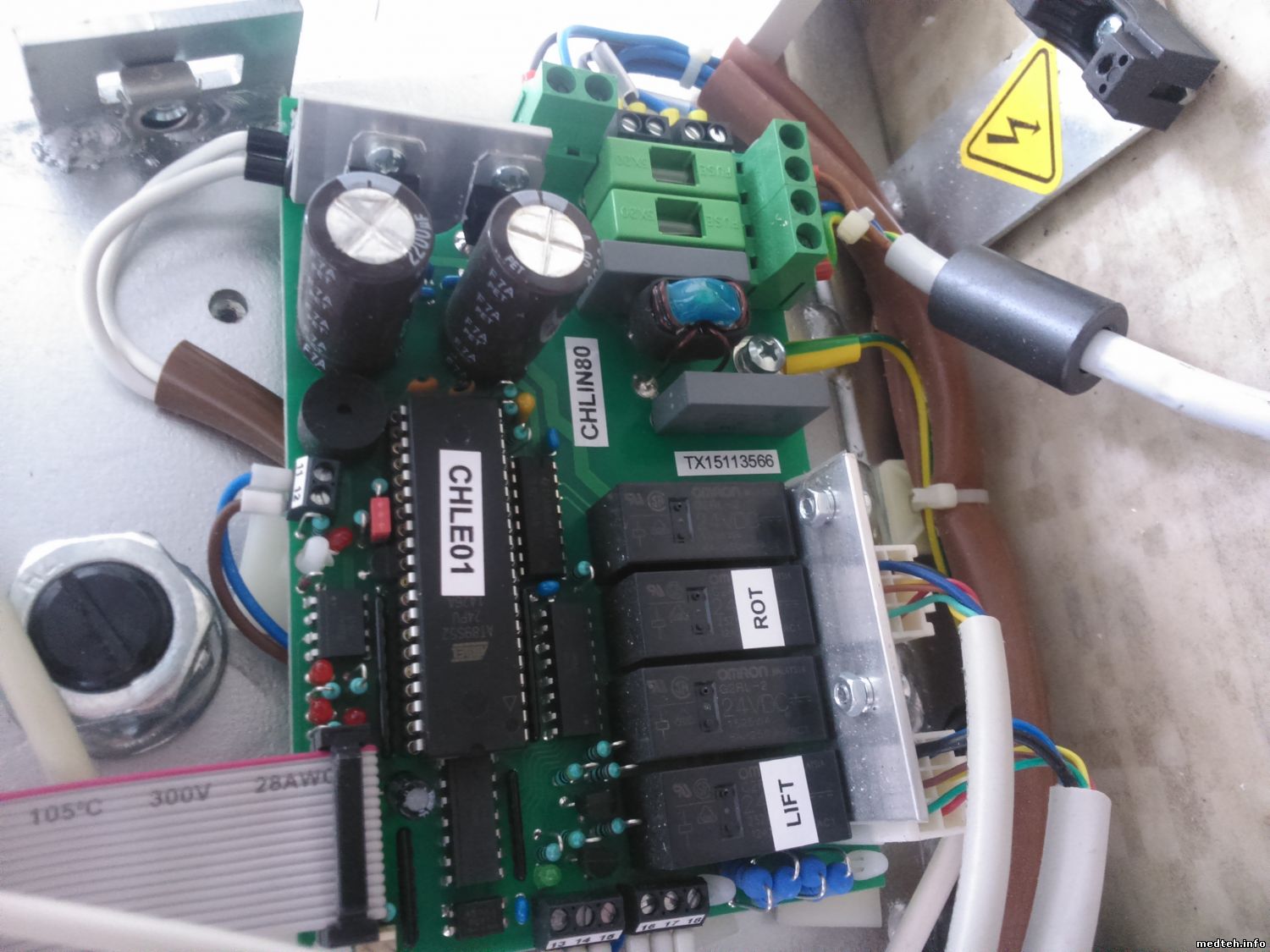

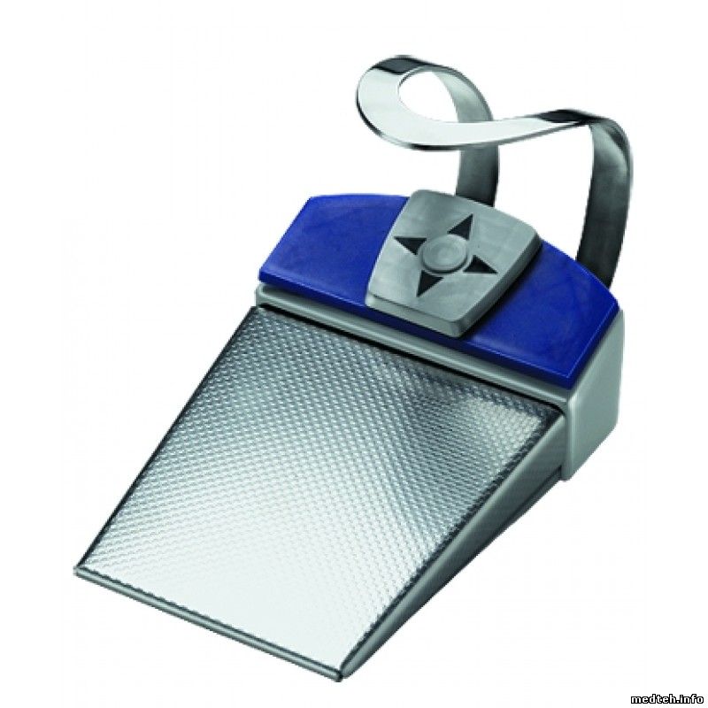

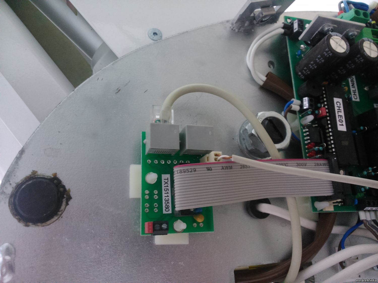

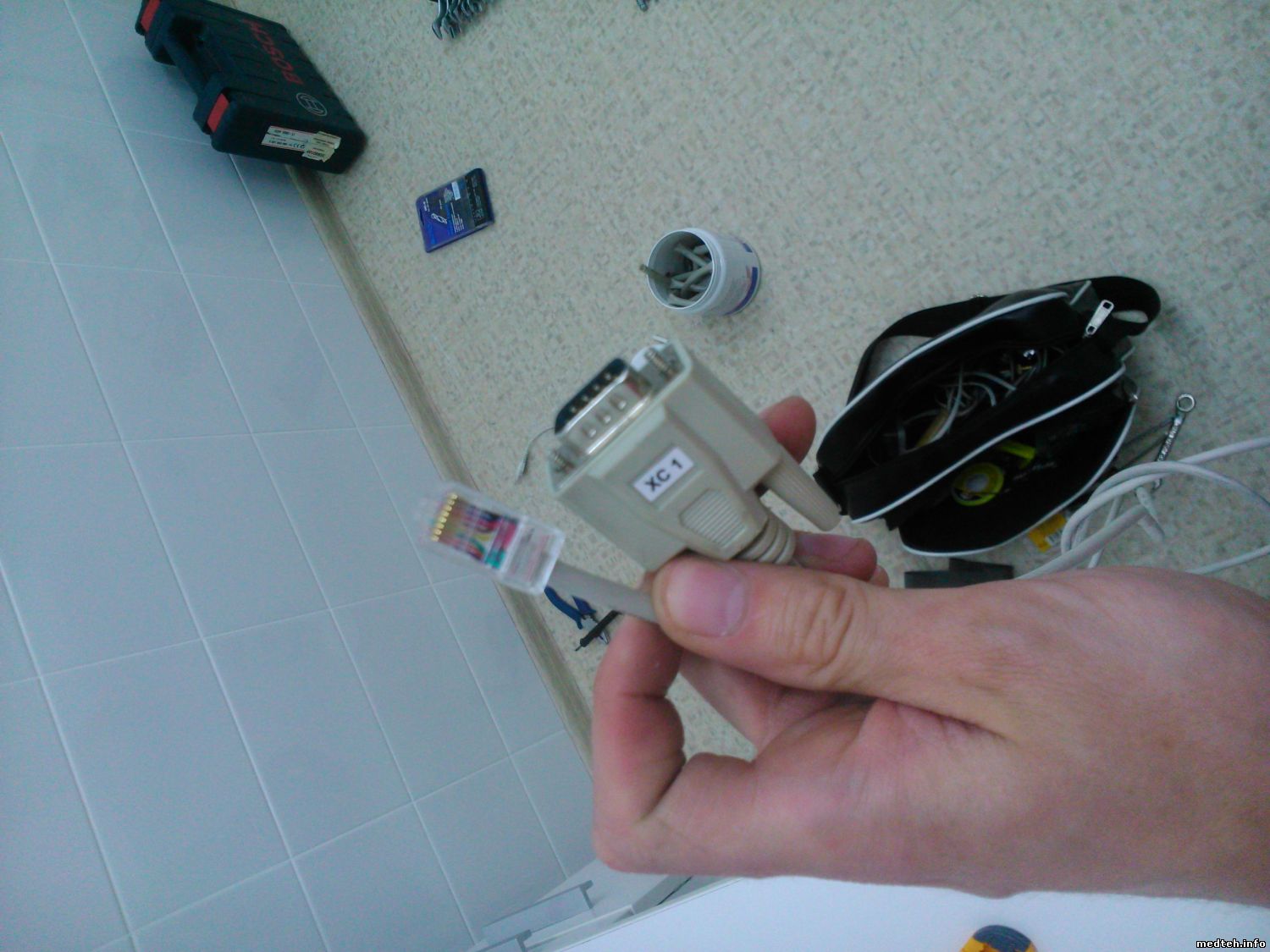

Добрый день, товарищи!
Возник такой вопрос: как установить связь многофункциональной педали дипломата с креслом дипломат?
Какой кабель должен быть между гидроблоком и креслом?
Схем нет. Куда подключить педаль в гидроблоке нашёл) Прислали кабель в комплекте на фото1. И куда подключить двухконтактный провод на плату ( фото2) гидроблока, который идет из кресла?
1572591.jpg (168.8 Kb) · 0367290.jpg (163.1 Kb) · 0745936.jpg (231.2 Kb) · 7568766.jpg (178.9 Kb) · 8314429.jpg (162.2 Kb) · 5248252.jpg (186.8 Kb)
fiksa555Дата: Понедельник, 20.Май.2019, 10:32 | Сообщение # 1012
У вас сообщений: 303
Cервисная служба
Апрелевка
Начинаем с самого начала: какая установка, какая педаль ...
На первом фото - коннекторы от педали или кнопки подъёма (RJ45) и провод транспортировочный для подъёма.
На втором фото - провод коммуникации между креслом и установкой.
Во вложении отмечено куда второй коннектор подключить.
и в пух и прах...
