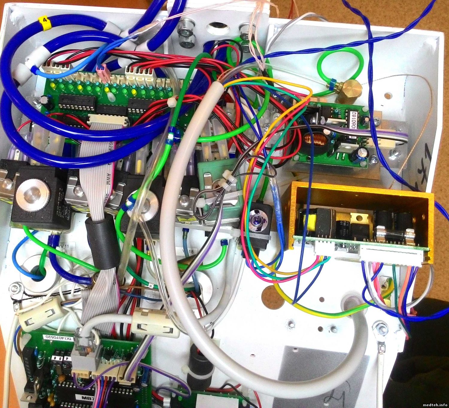

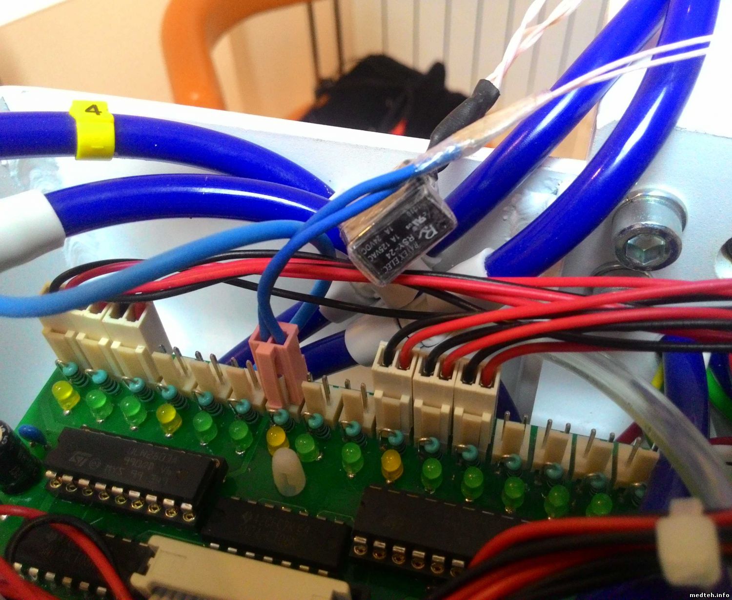

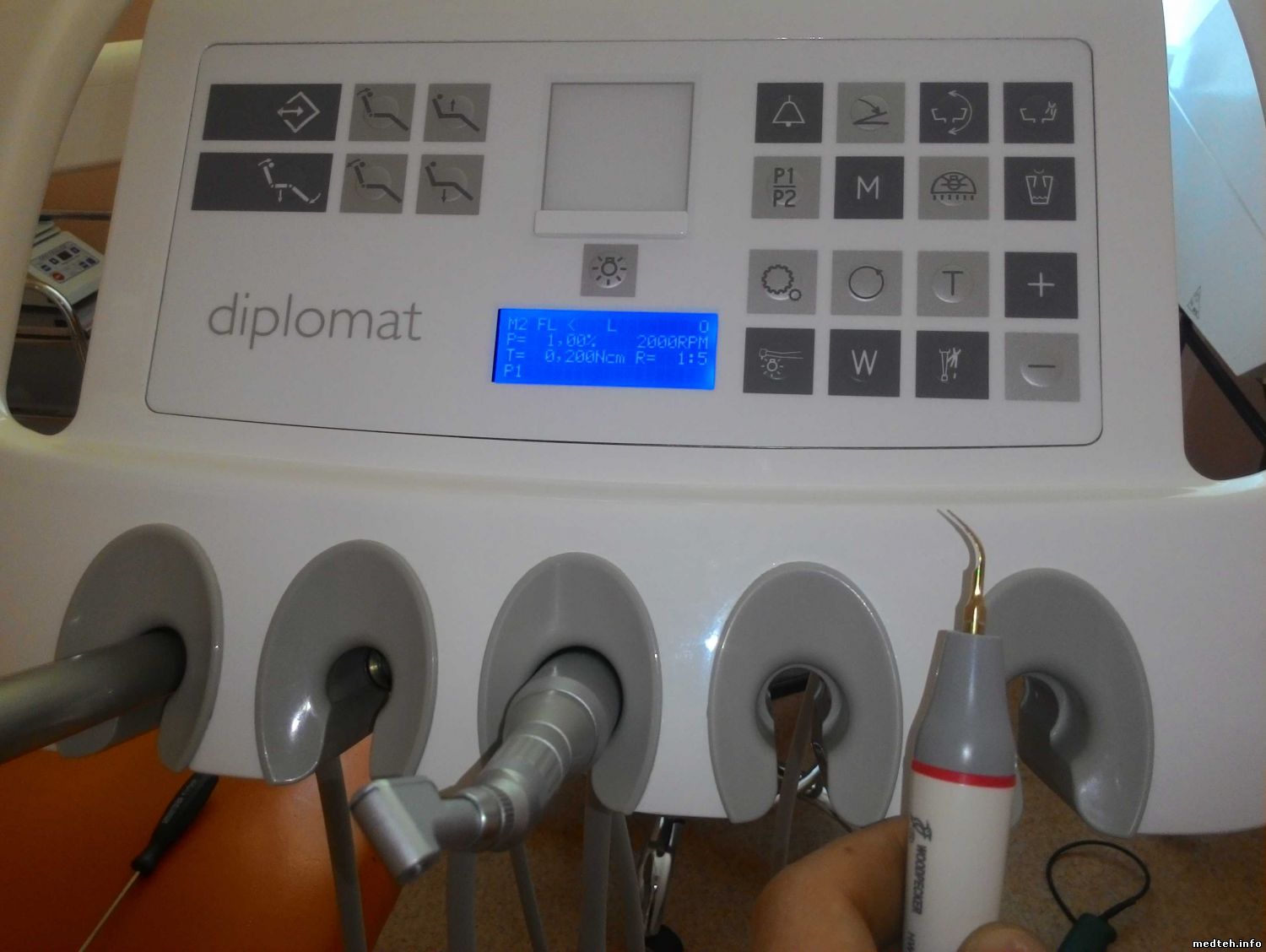

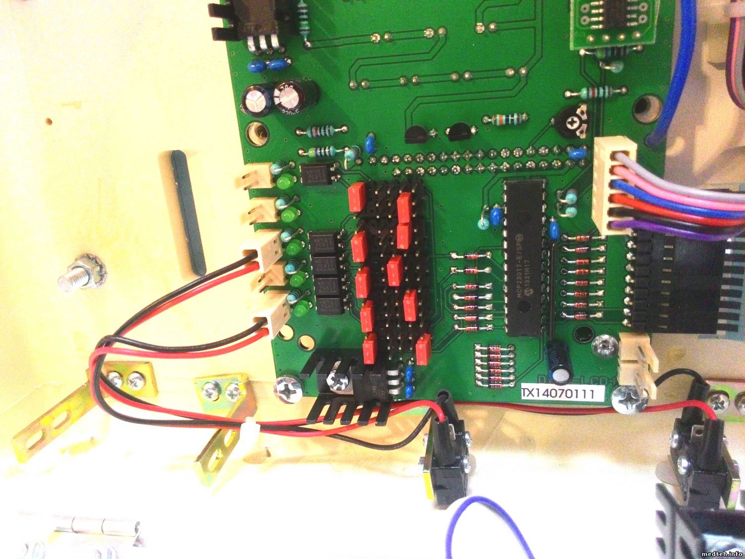

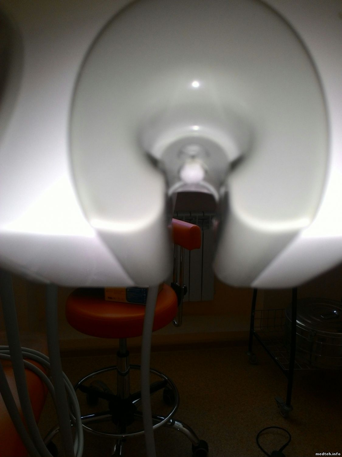

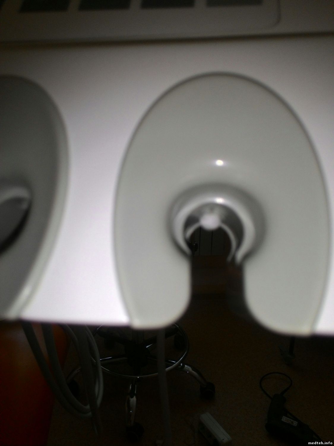

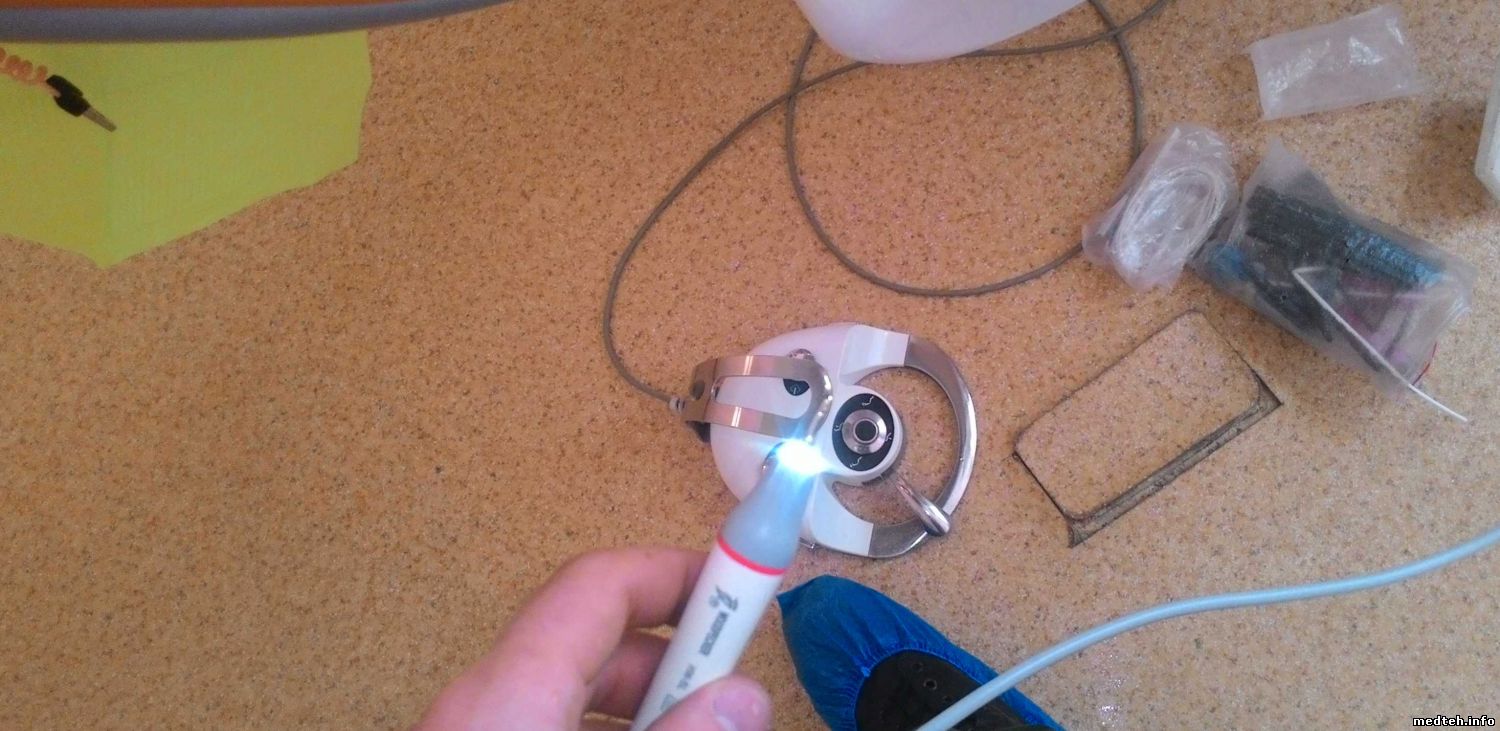

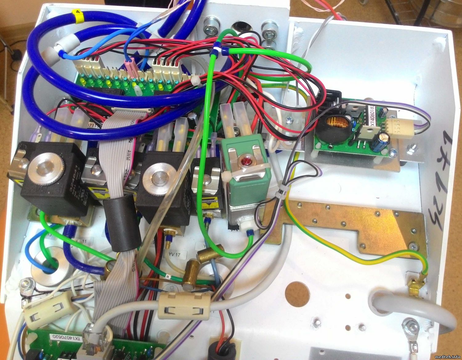

Доброго дня други коллеги... ( По теме "ДЯТЛА" в "Дипломат")
Прошу простить за долгое молчание, т.к. с моим ПК был инсульт, винт потерял способность определяться системой, и не только на ноуте, но и других... :-)) А на нём, кроме фоток скалера... Ещё 10 лет жизни ребёнка в фотках, Рабочие доки всей фирмы, и своего добра... :-)) по сему вот так. Вчера восстановил. Вроде сутки всё ок...
И так. Всем спасибо ответившим и советующим. т.к. был без компа, поставил скалер своими мыслями. На выход М2 панели управления. На клапанной рампе открывается один канал 24 дс. Через реле это сделал как кнопка вкл. Питание взял с колодки ввода 23,5 ас. микрик и толкатель добавил сам. регулятор воды, в место клапана (там ещё отверстие 6-ти гранное что б не сверлить стол много). Регулятор мощности под стеночкой. Собственно всё работает. Мотор второй не планируется, а если и будет. Попробую по варианту выше изложенному.
Ещё раз всем спасибо...
7252767.jpg (275.8 Kb) · 0830629.jpg (260.6 Kb) · 7715486.jpg (253.4 Kb) · 3461415.jpg (405.6 Kb) · 1917053.jpg (125.0 Kb) · 1039751.jpg (103.1 Kb)
Сообщение отредактировал stomserv - Вторник, 06.Дек.2016, 13:53
stomservДата: Вторник, 06.Дек.2016, 13:37 | Сообщение # 790
У вас сообщений: 53
Инженер (стоматология)
Харьков
... не влезло...
p.s. Забыл сказать. Регулировка мощности регулятором под столом. Родная скалера. т.к. эндо режим тоже там переключается. Педаль только вкл/выкл. т.к. рычаг педали не фиксируется, как на "Антос" (резиновая платформа под флажком), по сему ооочень не привычно себя будет чувствовать пациент, когда доктор будет работать в канале (файлом) и случайно махнёт ногой в право :-))
Сообщение отредактировал stomserv - Вторник, 06.Дек.2016, 15:03
МастерБакуДата: Вторник, 06.Дек.2016, 14:38 | Сообщение # 791
красивый дятел good
всё намного проще, там где вы так сказать вяли 24 v, можно спалить плату. Если внимательно почитать инструкцию, то при изменении позиции джамперов свободного инструмента вы укажите на дисплее при снятом (инструменте) SCALER и сможете его регулировать(электронно), микрик и палец из держателя на плату дисплея, а запитаться как раз можно будет от той платы крайний разъём(питание клапана воды 24 v)

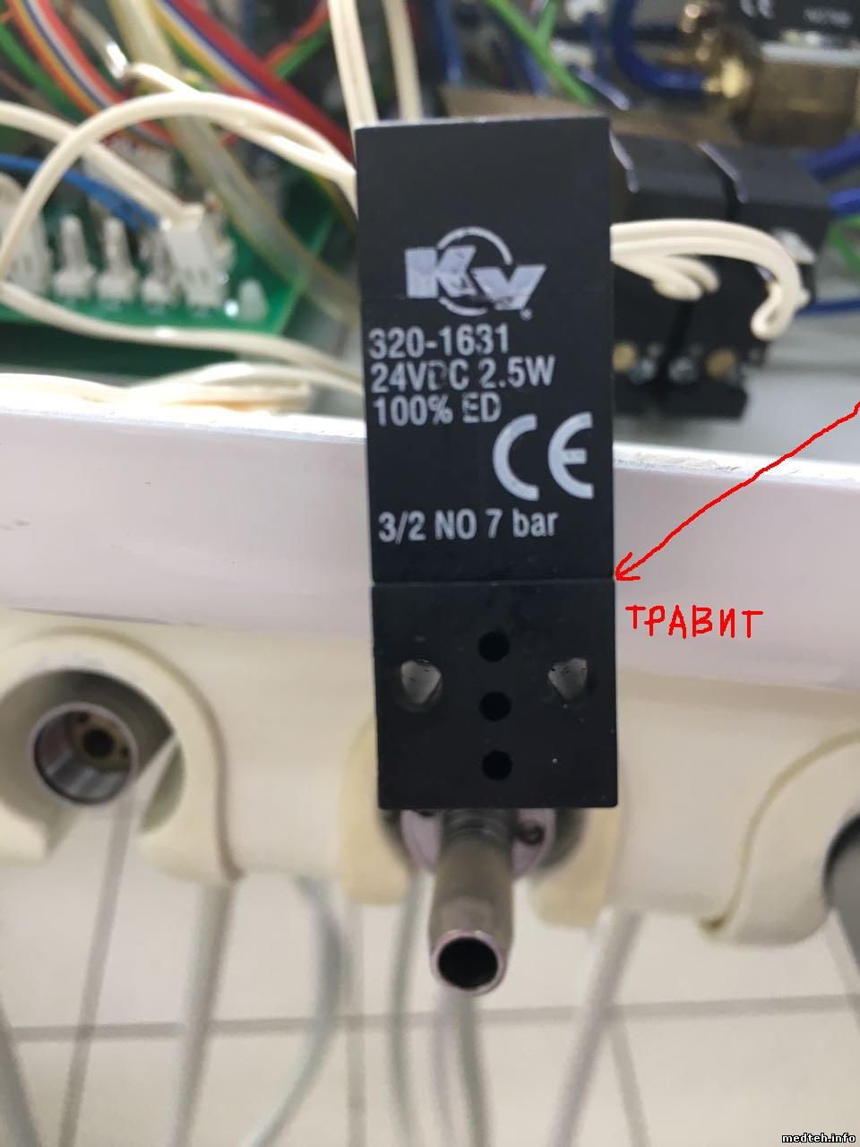

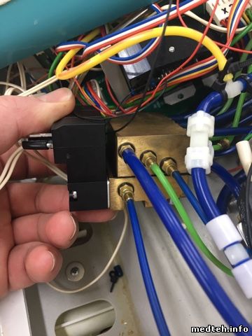

Уважаемые коллеги,кто нить разбирал эти клапана?,они вообще разбираются или сразу на замену?,травит воздух.
