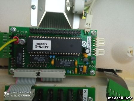

DillerДата: Среда, 14.Апр.2021, 10:09 | Сообщение # 1049
У вас сообщений: 124
Республика Крым
Да, Крыммедмаркет. Но установка находится на неподконтрольной территории и туда никто не поедет.

Цитата Diller ()
- туда никто не поедет.
Половина світу с жиру скаче, а половина с злиднів плаче ...
Дело не в том, что подойдёт-неподойдёт, 16 лет эксплуатации, это серьёзно!
Обычная штатная замена компонента, электроника Дипломат, согласно принципиальной схемы.
Я бы рекомендовал в данной ситуации заменить сборку целиком - ME389181.018 модуль Disp0, для надёжности
Но решение - за диагностом ...
Потому что полное состояние столика врача - неизвестно(

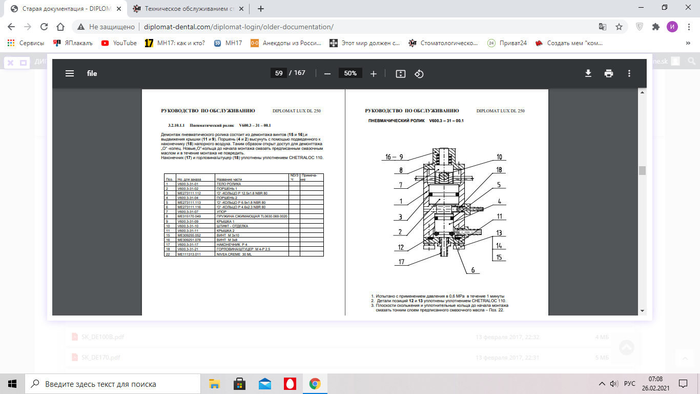

Цитата Spawn33rus ()
может есть какой-нибудь ремкомплект?
Артикулы для заказа (поддерживается):
О-кольца для пневматисеского ролика 4-600.3-31-00;
ME273111.112 P12,5*1,8;
ME273111.113 P6,9*1.8;
ME273111.116 P4,6*2,3;
Уплотнение входного штуцера ME273110.014 P11,8*1,8.
Поверхности скольжения и уплотнительные кольца при монтаже смазывать веществом Klubersynth UH1 14-1600.
Испытание давлением 0,6 МРа/1min.

Spawn33rus, вот размеры:
Не найдёте оригинал можно взять потолще, но поменьше, они растянутся. Главное, чтобы легли в канавку, обеспечили герметичность и в тоже время не затрудняли движение.[p.s.]Поверхности скольжения и уплотнительные кольца при монтаже смазывать веществом Klubersynth UH1 14-1600.
Где он его найдёт? ... Обратите внимание на п.22.

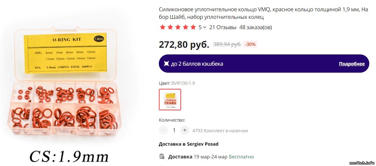

Купил новый пневмовалик. Поставил. Начал экспериментировать со старым. Выбил штифт и заказал в поднебесной набор резиночек. Всё работает как нужно. Таким образом отремонтировал две машины и ещё один клапан в запасе остался. Массовый прием в городской.Вдобавок отремонтировал пневмоклапан китайской педальки. Там тоже три колечка.

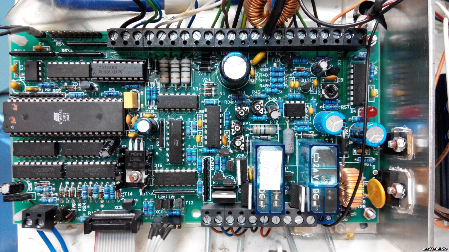

Есть установка Diplomat ... При работе на малых оборотах микромотора при постановке на место и последующем взятии, плата сама переключает реверс. Врач обратно тыкает кнопку и норм. Но жалуются.

bektyishДата: Вторник, 22.Фев.2022, 20:00 | Сообщение # 1064
Судя по снимку платы - DA 110. Сколько лет установке?
Если Вы меняли резинки на пневмовалике, то, наверно, более 10-ти лет эксплуатации. Резинки износились, а электролиты высохли. Тут на ремонт работа тянет.
Если DA 110, то схема есть в хранилище.
Вопрос: как определяется жалующимся реверс - по индикатору D3 или по ощущениям?
Видимых замыканий клавиатуры нет
Это как выглядит?
Контроль случайного наличия "сом" на ХС3/4 был?
А наличие воды под платой РС?
Сообщение отредактировал 1prohindei - Вторник, 01.Мар.2022, 09:37

Я внимательно читаю посты. Просто при каждом заходе выбивает учетку.
По теме. реверс меняется и по индикатору и по двигателю. При работе всё нормально. Потом после постановки микромотора иногда перестает светиться индикатор реверса. Такая-же картина присутствует при отключении всей установки. Создается ощущение что низковато питание на плате. И происходит это не всегда. Возможно при просадке сети + высохли конденсаторы. Возможно и ошибаюсь. Но куплю конденсаторы и заменю. Когда машину освободят. Воды в машине под платой нет. Она у меня чистая. Разве что масляная взвесь. Но она не коротит.
