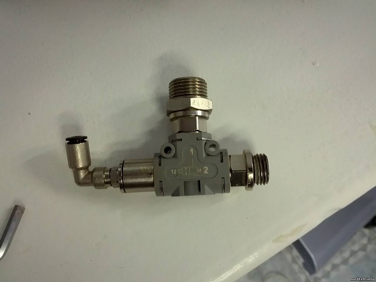

ситуация : сирона С8+ , сепаратор встроенный, воздуходувка ЭКОМ. врач - в основном терапевт и пользуется слюноотсосом ( маленьким ), вследствии этого проток воздуха через ЭКОМ мизерный и он сильно греется. что с ним будет? - греется он дейсвительно сильно. пока тишина - только начали работать , но ЭКОМ на гарантии и мне терять его не хочется. открывать второй отсос - не вариант - шумит. надо в линию поставить ограничитель вакуума - но покупать - не вариант , как его сделать самому?
Сообщение отредактировал МастерБаку - Понедельник, 21.Янв.2013, 17:03
1prohindeiДата: Понедельник, 21.Янв.2013, 21:01 | Сообщение # 72
ЕКОМ предлагает такое устройство. Можно изготовить аналог - взять канализационный тройник 40х40/45, врезать его в цепь разряжения внутри шкафа, в боковой отросток установить либо жиклёр постоянного подсоса, либо клапан, открывающийся при высоком разряжении в магистрали. Хотя на мой взгляд, в данном случае практичнее установить воздушный эжекционный слюноотсос...
МастерБакуДата: Понедельник, 21.Янв.2013, 21:25 | Сообщение # 73
Цитата (1prohindei)
клапан
Про него и спрашивал.

Цитата (МастерБаку)
что с ним будет?
Полагаю, ничего. Разве что, может выключиться из-за перегрева. Помню, был случай. Рабочее колесо помпы заклинил грибок, а питание на помпу поступало постоянно. И так примерно неделю. Разобрал, очистил. Работает по сей день.
Насчет "разгрузки." Самое простое - просверлить отверстие в шланге диаметром 6 мм. Клапан можно сделать на базе сантехнического тройника, но без токарных работ и подбора пружины не обойтись.
МастерБакуДата: Понедельник, 21.Янв.2013, 22:00 | Сообщение # 75
Дырку просверлить легко, а при использовании пылесоса давление упадëт - не пойдëт.на счëт клапана идея есть.если получится выложу , но варианты приветствуются
А почему 6мм ?
Сообщение отредактировал МастерБаку - Понедельник, 21.Янв.2013, 22:03
goscha-belДата: Понедельник, 21.Янв.2013, 22:24 | Сообщение # 76
А типа обратного клапана водопроводного не прокатит? blush

МастерБакуДата: Понедельник, 21.Янв.2013, 22:56 | Сообщение # 78
Думаю как основа прокатит. Из него и собираюсь сделать. Но придëтся усилить подпирающую пружину ,продумать регулировку момента открывания и опасаюсь дребезга. И ещë надо как-то его разобрать, он латунный резьба на клею . Греть нельзя внутри пластик. unknown
Сообщение отредактировал МастерБаку - Вторник, 22.Янв.2013, 09:47
bigДата: Понедельник, 21.Янв.2013, 23:23 | Сообщение # 79
У вас сообщений: 1155
Цитата (МастерБаку)
А почему 6мм ?
Так советовали дилеры Cattani, когда я хотел купить у них разгрузочный клапан, но его не было в наличие.
МастерБакуДата: Понедельник, 21.Янв.2013, 23:34 | Сообщение # 80
Не правильный совет,почему ?- уже написал. Представители не всегда дают правильные советы. biggrin
