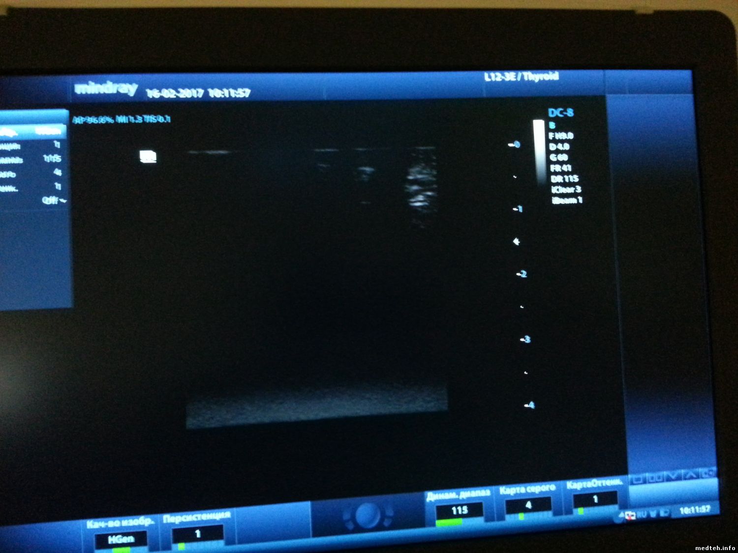

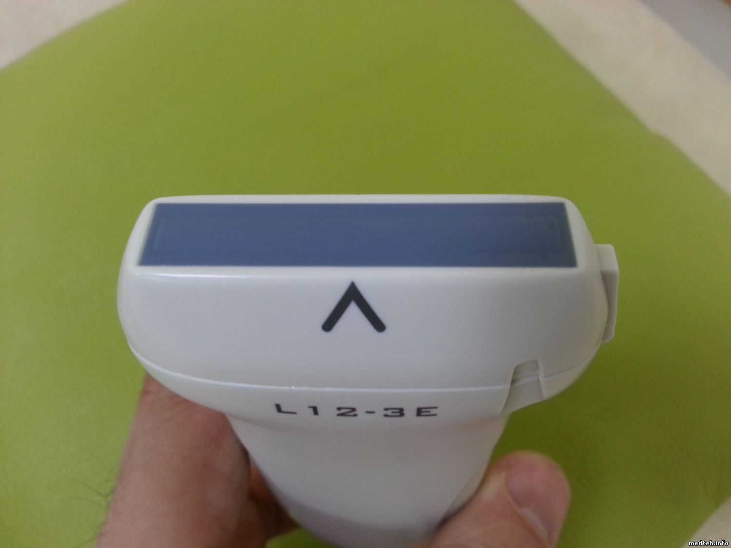

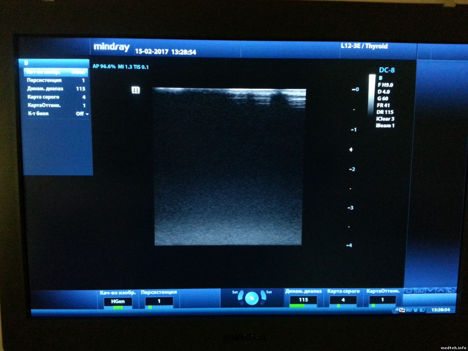

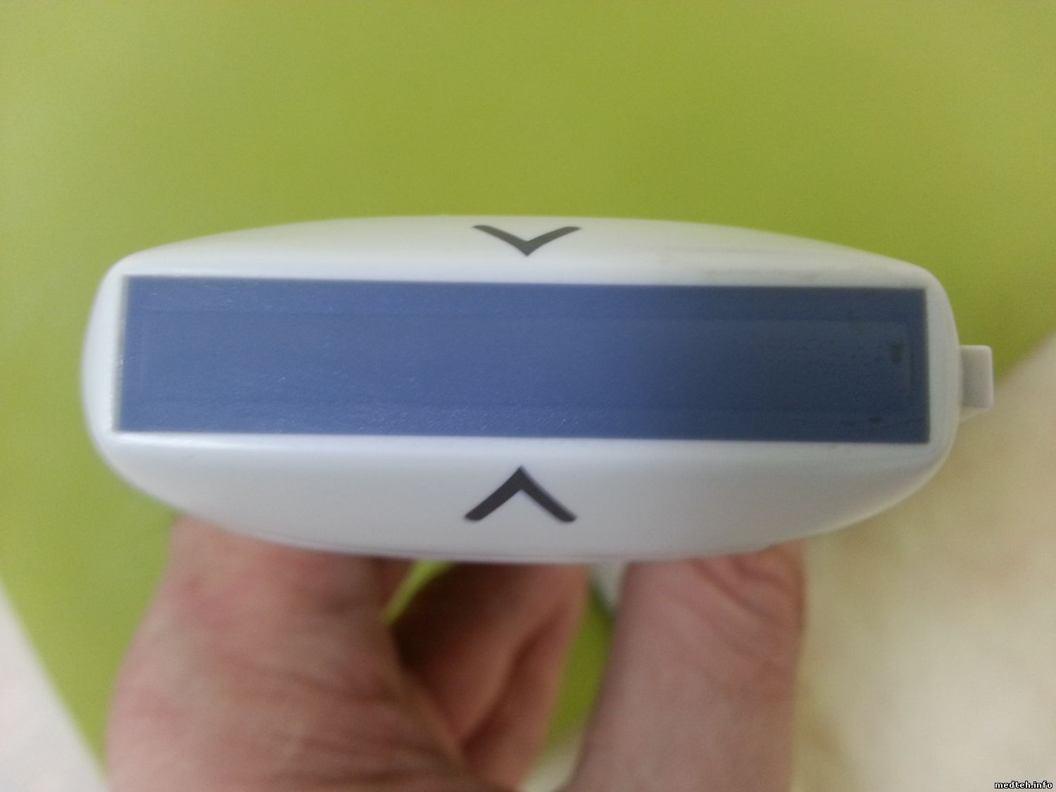

Господа, нужна консультация специалиста.
Есть аппарат Mindray DC-8 и проблемный линейный датчик L12-E3. Визуально на датчике, кабеле и коннекторе никаких повреждений нет, смена портов ни к чему не приводит, датчик при перестановке в другие порты ведет себя аналогично. Местный инженер, глянув на экран, диагностировал "что-то с кабелями, это не ремонтируется" и категорично прредложил приобретать новый датчик. Но меня терзают смутные сомнения. Может не кабель, а кристалл? Может возможен ремонт? Цепляю к посту фото рабочего экрана и ссылочку на маленькое видео работы датчика. Очень жду вашего диагноза.
https://drive.google.com/open?id=0B6fEE7rdUgCvNEdkMDdLOTBQa1E

линзу покажите фото. или может датчик продадите этот)

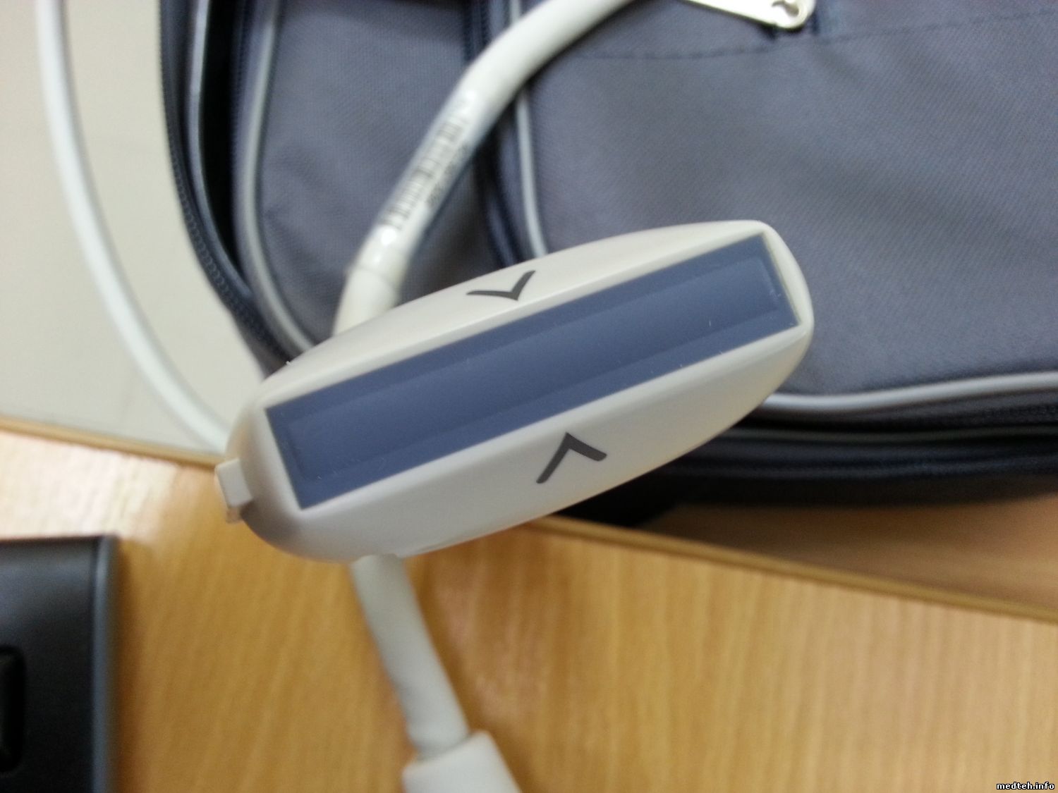

osv72Дата: Четверг, 16.Фев.2017, 09:39 | Сообщение # 330
системный администратор
Керчь
Насчет продажи сомневаюсь. Руководитель, как минимум, удивится такому предложению. )
Фото датчика приложил.
PS. Аппарат и датчики относительно новые, в использовании не более полутора лет. Доктора божатся, что ничего не роняли, никого датчиком не били.
Сообщение отредактировал osv72 - Четверг, 16.Фев.2017, 09:42
sprutvДата: Четверг, 16.Фев.2017, 09:43 | Сообщение # 331
У вас сообщений: 197
узи
самара

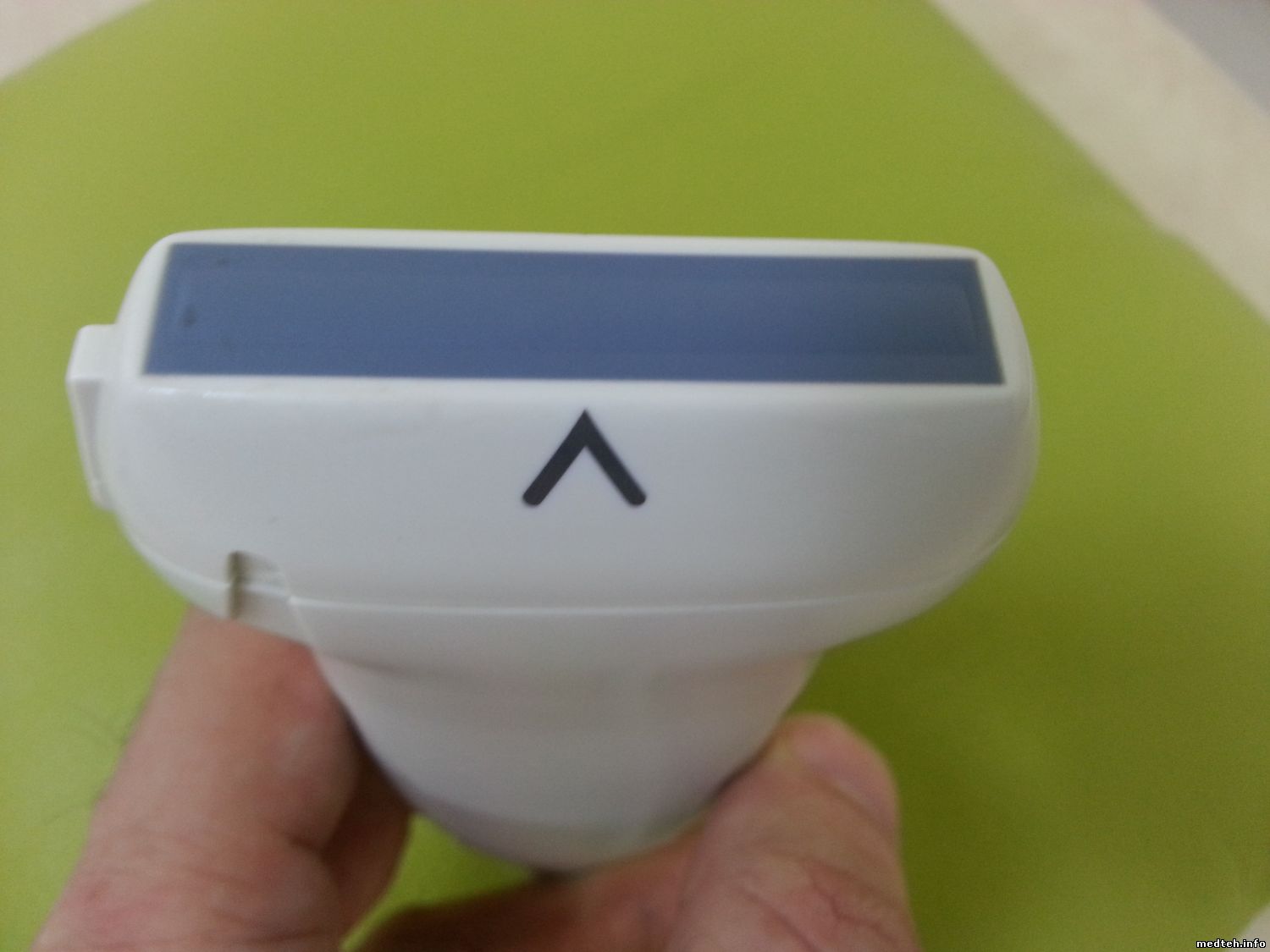

об линзе а можно более нормальное фото резкое что ли и руку намочите водой и на датчик и сделайте фото.

sprutvДата: Четверг, 16.Фев.2017, 11:12 | Сообщение # 333
узи
самара
а почему нельзя поменять по гарантии не пойму. какая разница что менять кристалл или кабель все равно паять.
РОМУЛДата: Четверг, 16.Фев.2017, 13:33 | Сообщение # 334
У вас сообщений: 830
Ультразвук
osv72, визуально и по опыту - на 99% проблемы именно с блоком кристаллов, но никак не кабель. А полтора года эксплуатации для китайца, пожалуй, предел... unknown

derwolfДата: Четверг, 16.Фев.2017, 16:58 | Сообщение # 336
У вас сообщений: 94
мастер
такаое изображение бывает после хорошего удара по кристаллам.
когда рвется кабель - картинка другая.
osv72Дата: Четверг, 16.Фев.2017, 19:14 | Сообщение # 337
Керчь
sprutv, инженер - это громко сказано. Так-же, как и я, около УЗИ рядом постоял и повозил по датчику наслюнявленным пальцем и отверткой, только вдумчиво и долго.
РОМУЛ, derwolf, спасибо за информацию, я тоже склонялся к мысли, что кабель ни при чём, всё дело в кристаллах. Никто не озвучит, очень приблизительно, стоимость ремонта?
Насчет замены по гарантии руководство выясняет, но задачу уже поставили - предварительная диагностика и примерная стоимость ремонта. Поэтому здесь и пишу, ибо для меня медицинская техника пока тёмный лес, но шефу этого особо не объяснить. Позиция руководителя - в компьютерах и сетях разбираешься, значит медтехник.

osv72Дата: Понедельник, 20.Фев.2017, 16:59 | Сообщение # 339
Керчь
Спасибо всем за информацию и участие, вопрос с ремонтом закрыт. Заказан новый на замену.

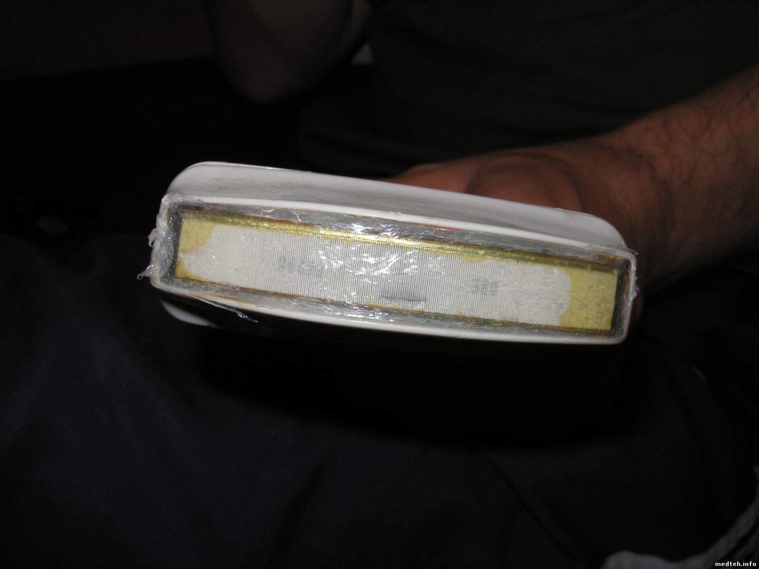

РОМУЛДата: Вторник, 21.Фев.2017, 00:02 | Сообщение # 342
Ультразвук
Не для слабонервных !!!! (из личного архива)

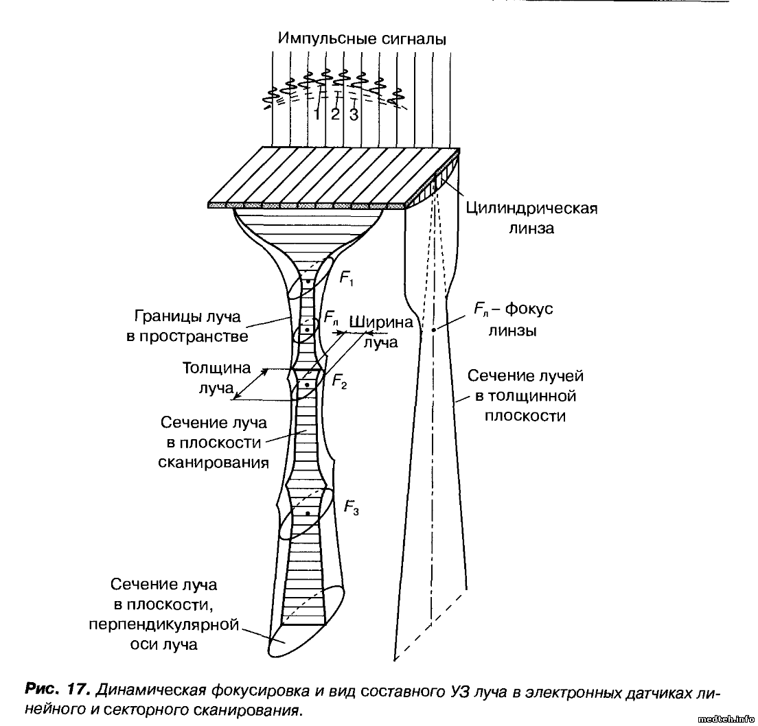

"Конструктивно многоэлементный преобразователь линейного датчика имеет вид плоской решетки из узких элементов, к каждому из которых подводится отдельный контактный провод. Для формирования передающего луча (при излучении) на часть элементов линейной решетки поступают электрические импульсы, возбуждающие пьезоэлементы. Если с помощью сдвигов по задержке между электрическими импульсами сформировать необходимую форму фронта волны излучаемых пьезоэлементами акустических (ультразвуковых) импульсов, то можно фокусировать луч на необходимую глубину и переключать глубину фокуса для того, чтобы реализовать динамическую фокусировку. Однако, если с помощью кольцевой решетки можно сформировать сферический фронт волны, то в линейной решетке, управляя задержками, можно сформировать цилиндрический фронт волны.
Цилиндрический фронтонной волны позволяет управлять фокусировкой только в плоскости сканирования (на рис. эта плоскость совпадает с плоскостью рисунка). в перпендикулярном направлении (по толщине луча) электронная динамическая фокусировка в одномерных линейных решетках невозможна. Поэтому в линейных решетках используется специальная акустическая ЦИЛЛИНДРИЧЕСКАЯ ЛИНЗА, которая фокусирует луч по толщине. Фокус этот имеет постоянную глубину и изменять его положение не возможно."

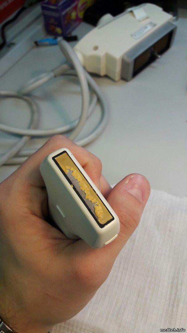

Всем привет! У меня есть вопрос, который думаю будет многим интересен. Недавно на ремонт принесли линейку от медисона. По всей видимости было механическое воздействие (по словам персонала, возможно и заводской косяк). Под резинкой линзы, находится НЕКИЙ ЖЕЛТЫЙ СЛОЙ, который и был разрушен. Без него изображение стало хуже. Так же было замечено что и GE тоже в некоторых датчиках используют кроме резинки еще что то.. На мой взгляд этот слой нужен для предотвращения нежелательных отражений на границе раздела сред. Но вот что за материал непонятно.. Кто что может сказать на этот счет?

Тут наводящие ответы.
http://monitor.espec.ws/viewtopic.php?t=118247
zx19Дата: Вторник, 21.Мар.2017, 14:37 | Сообщение # 350
Согласование волновых сопротивлений.
mazahaka797Дата: Вторник, 21.Мар.2017, 15:01 | Сообщение # 351
У вас сообщений: 35
field service engineer
msk
что за материал то?
