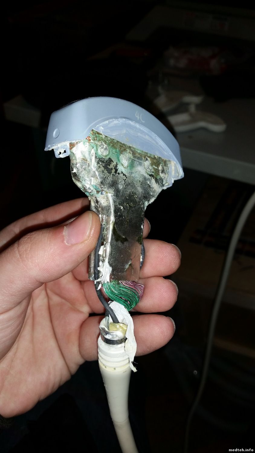

SeniorJuniorДата: Вторник, 20.Июн.2017, 14:14 | Сообщение # 363
У вас сообщений: 243
ремесленник
Латвия
Рига
Вечер,добрый коллеги.

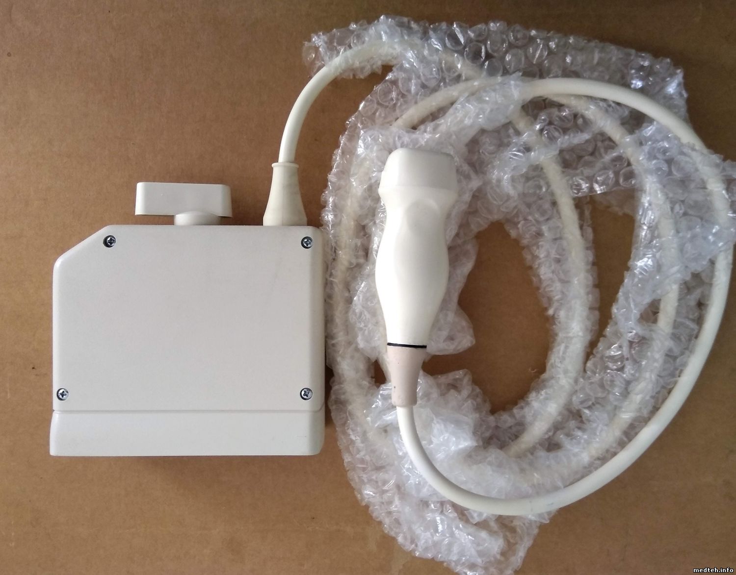

Сегодня принесли вагинальный механический датчик от Сименса,точь в точь с картинки первого сообщения.
Тему обнаружил уже после разборки, так бы наверное всё быстрее пошло :)
Интересует вопрос,чем заполнен закрытый объём головки, удалось выдавить каплю,похожего на масло тёмно коричневой жидкости без запаха :)
Есть компрессорное масло Тексако, использовали в моторах компрессора для создания сжатого воздуха.
Можно им заполнить моторную часть или нет,не знаю на сколько оно "акустически прозрачно".
Позвонил знакомому сервисмену,он в нулевые годы работал на Сименс, из его слов следует что они никогда самостоятельно не меняли жидкости, головки отправляли на завод для востановления,взамен получали готовые.
Хотя в этой модели очень удобный ниппель,заливай не хочу.
Да,есть ещё жидкое силиконовое масло, и конечно минеральное для швейных машинок.
Буду признателен за совет(ы).
Ну,вот так однако.
Не идёт никак ремонт :)
Мы ведь сначала обратились к официалам,но ребята отказали,но предложили в помощь сервис мануал на датчик, в итоге прислали на другую модель серии Endo-V.
Глядя на фоты из первого поста,раскрутил гермозону,повреждений нет, механизм в полном порядке все команды выполняются.
Но, сигнальная ультразвуковая часть не работает или что-то не понимаю.
У пьезоэлементов сопротивление между проводами и экранной оплёткой около 2 (двух) Ом.
Думал шнур, отключил плату, сопротивление пришло в норму.
При отключенной плате на головке, на сигнальные кабели с аппарата(Siemens Adara) никакие напряжения не поступают, это нормально !?
Открутил два винта и снял один пьезо элемент, плату под ним пока не трогал,предполагаю что на центральной оси установлены пружинные токосъёмники, возникли сомнения в обратной сборке поэтому дальше не раскручивал:)
Мой опыт работы с УЗИ хоть и довольно большой ограничен ремонтом доплеровских сканеров,тобишь фетальных мониторов.
И "короткое замыкание" на пьезо элементах,кажется странным, пробовал крутить ротор,сопротивление не изменяется.
Куда ещё копать,может у кого есть сервис мануал на эту головку и / или сам аппарат,буду признателен.

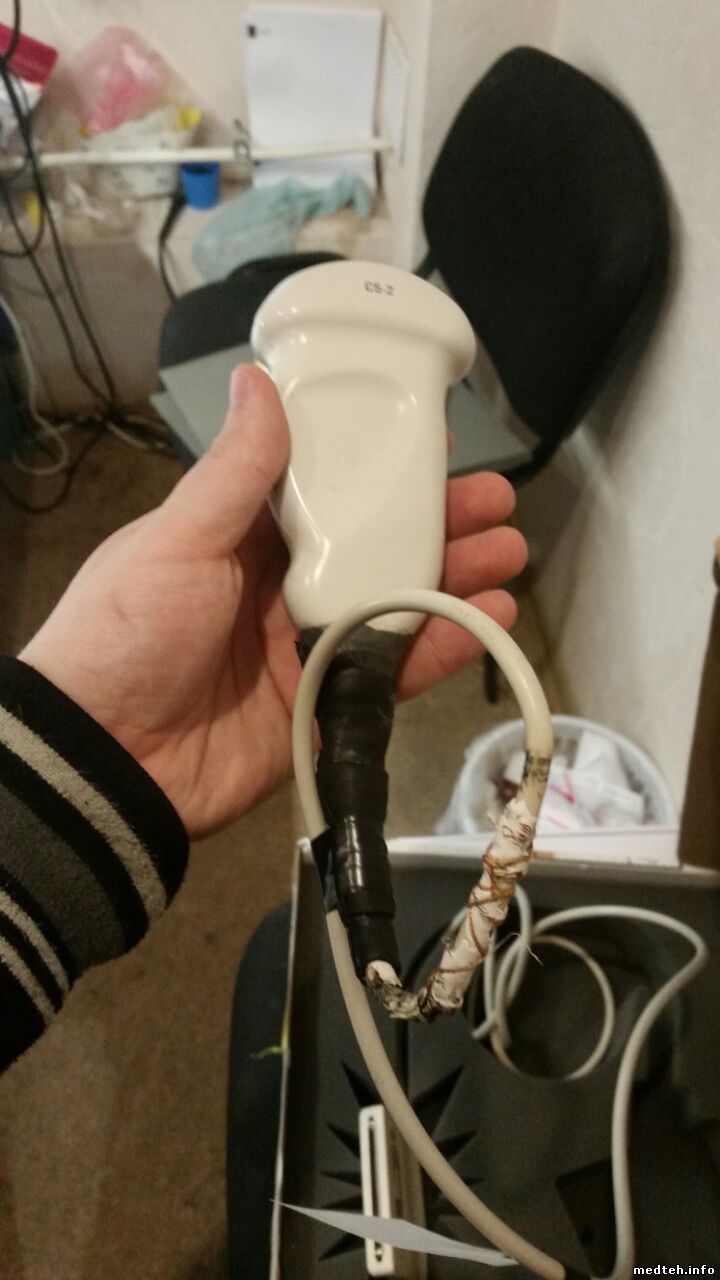

Приветствую. Подскажите как правильно и аккуратно устранить проблему на кабеле датчика.
РОМУЛ, почему бы и нет - это тоже решение. Новый датчик дороговастенько стоит. Меня интересует как это сделать - дабы растянуть это временное решение

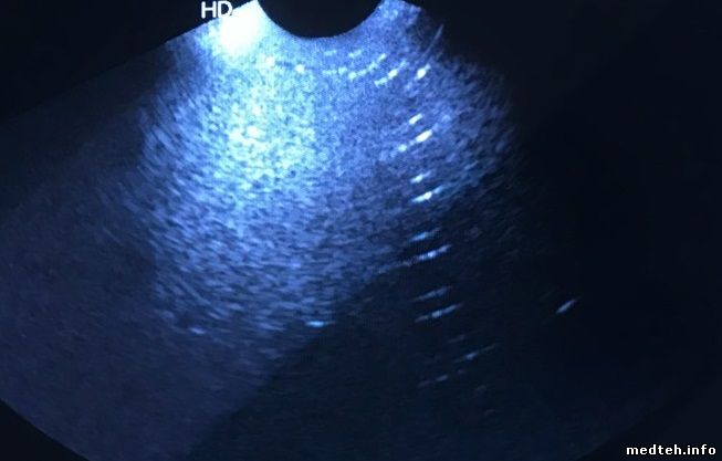

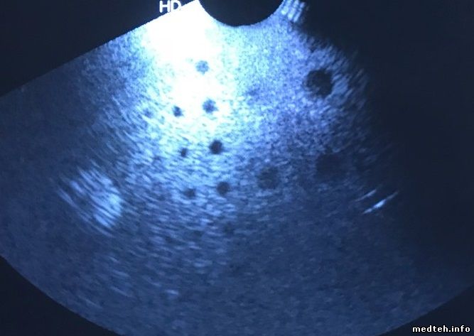

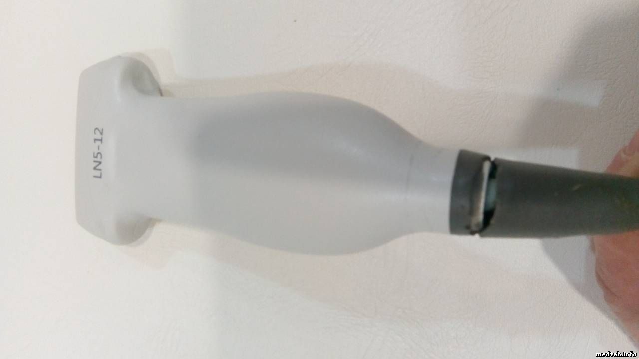

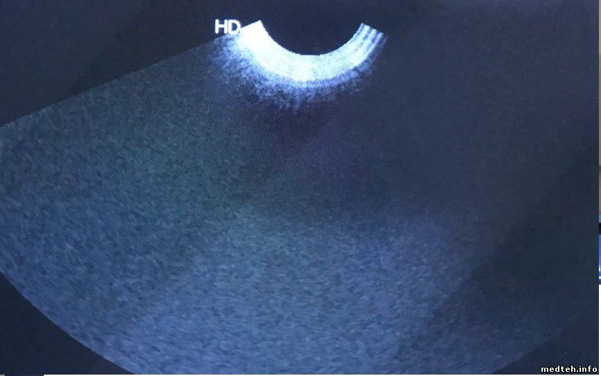

Видел на днях "отремонтированный" линейный датчик. Разъем и кабель от старого датчика, "голову" заменили (новый корпус, и видимо новые кристаллы).
Видимо китай... Выглядит все красиво и достойно, правда сам датчик стал подозрительно невесомый....
Включил. Адский Ад :(
Такого г@веного изображения я не видел никогда, ни на каком, даже самом старом аппарате...
Сто раз подумайте, прежде заказывать ремонт датчика.
Замена линзы - да, Замена резинки на кабеле - возможно.. Но замена кристаллов... Лучше купить новый датчик.

Цитата renault-user ()
а как фото фантома на этом датчике увидеть?
При таком отстойном изображении, Видимо никак :) Если его рядом с датчиком поставить - может что-то и получится, на фото:)
p/s/ Если бы это был бы мой датчик, поверьте, был бы и фантом, и экспертиза, и заключение о непригодности, и возврат денег, и неустойка... А так, аппарат стоит себе тихонько в уголке с "новым" датчиком и ждет лучших времен...
p/p/s Последнее время очень много сообщений от чудо мастеров меняющих кристаллы на нано-уровне. Так вот, что-то фотографий фантомов датчиков их успешных работ, с заключением экспертных организаций о полном соотвествии всех параметров датчика, что-то не видно... А жаль. Какая была-бы реклама.

polovnikovdenisДата: Суббота, 03.Фев.2018, 17:48 | Сообщение # 378
У вас сообщений: 63
Пермь

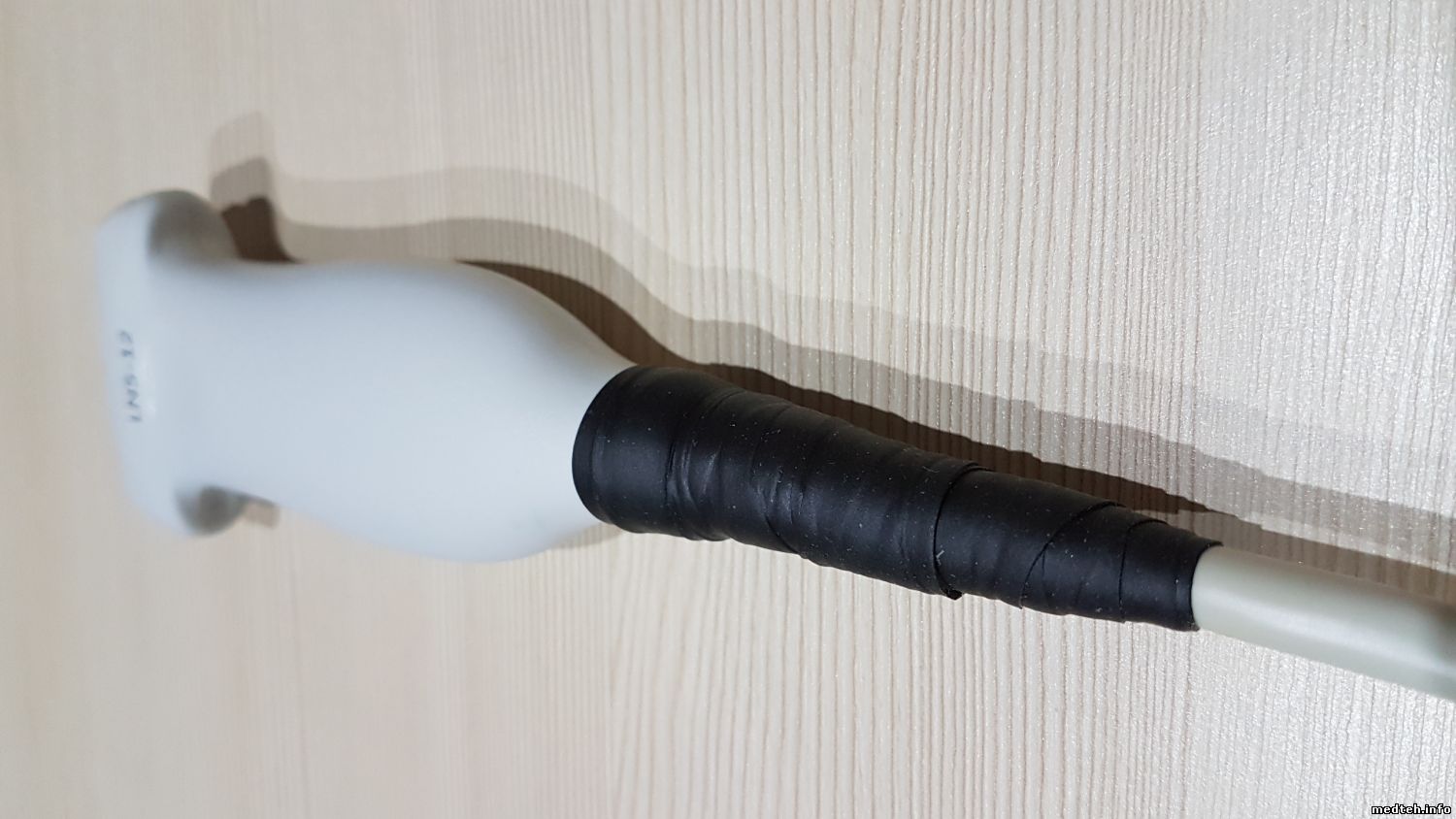

Вот как сделал, может не эстетично - зато не дорого и практично:
Viber & WhatsApp: 89226477916
AlexmikДата: Воскресенье, 04.Фев.2018, 15:24 | Сообщение # 379
У вас сообщений: 198
литотриптор Dornier
Одесса
не поможет - делал на нескольких датчиках, выход из положения ,реально, на месяц. На нескольких в пластиковую гофру и изолентой- но тоже так себе. На одном - разрезанная медная трубка, затем обжатая и заармированная оч хорошим герметиком с бинтом- пока надежнее всего, но и жестче( место изгиба переместилось дальше). Но это все колхоз- от желания сэкономить деньги.
polovnikovdenisДата: Вторник, 06.Фев.2018, 19:42 | Сообщение # 380
У вас сообщений: 63
Пермь
Колхоз не колхоз - лучше так чем ни как. Пусть хоть сколько еще датчик проработает.

renault-userДата: Четверг, 15.Фев.2018, 22:22 | Сообщение # 383
У вас сообщений: 42
ЦФО, там где теплее
Еще хочу такую оплетку сделать для внешнего вида и защиты кабеля:
http://s.aliexpress.com/yQZVzyma?fromSns=

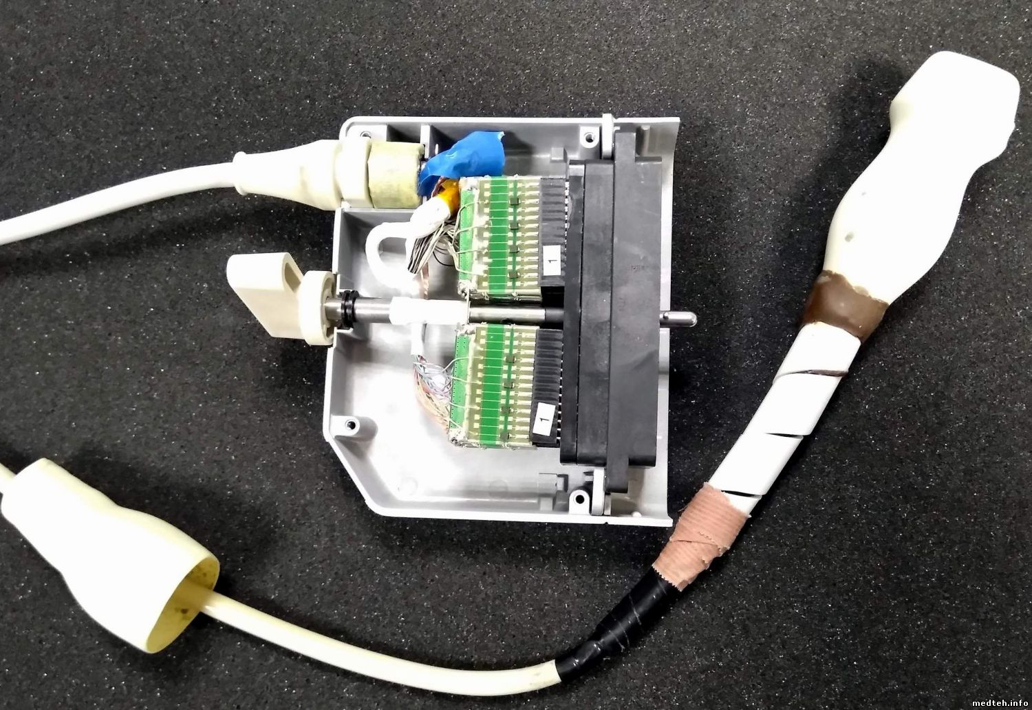

не проработает. лучше не убивать.. лучше задушив жабу ремонтировать: было и стало
лично я не испытываю доверия к врачу, который работает таким датчиком
или таким:
26 лет в ремонте ИМТ
Сообщение отредактировал renault-user - Четверг, 15.Фев.2018, 22:27

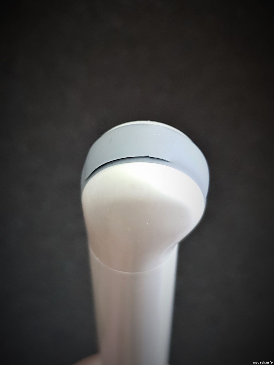

Кому интересно , выложу некоторые примеры наших работ.

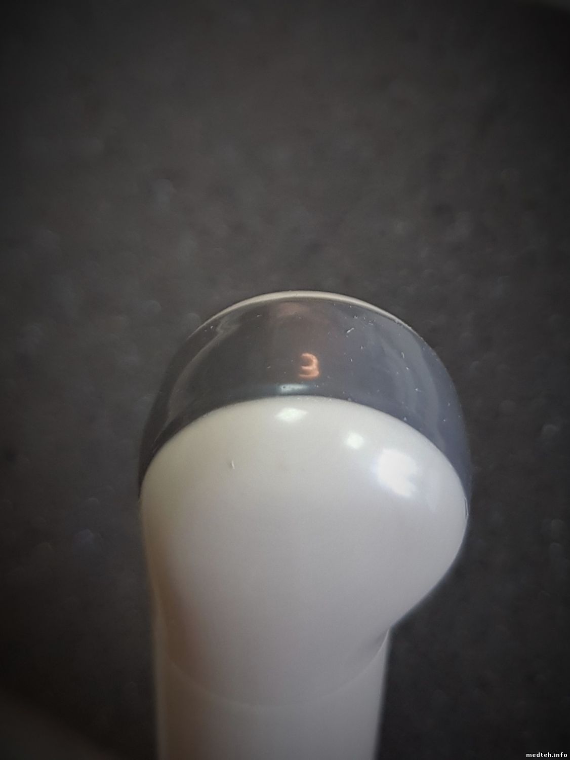

Uvarov63Дата: Понедельник, 19.Фев.2018, 19:14 | Сообщение # 388
У вас сообщений: 76
Инженер мед оборудования
Вот еще один ремонт - чистка и герметизация кристалла, полная перепайка кабеля, отливка нового смягчителя натяжения. Датчик работает успешно по сей день. Да, на 100% успешно можно провести не все ремонты. Но многие можно, если знать что и как делать.

подскажите пожалуйста кто занимался заменой куполов на 3д датчиках? какое лучше использовать масло? RAB2-5L и какой объём залить?с куполами и корпусами могу подсказать где брать, пишите в личку
форумчане кто занимается ремонтом 3д датчиков, купол нашел купил на датчик RAB2-5L, какое и сколько залить масло?

обрый день форумчане кто занимается ремонтом 3д датчиков, купол нашел купил на датчик RAB2-5L, какое и сколько залить масло?
Приветствую, занимается мой знакомый мед. инженер из В. Новгорода, ООО Интеграл, Павел.
По крайней мере попытки делал. Есть конечно сложности - все дело в волшебных пузырьках.
Если нужны контакты пишите в личку.

Цитата andrew2709 ()
1. любое силиконовое ( чтоб резину не кушало)
2.заменить полностью
3.есть винтовые заглушки и инструкция (или здравый смысл)
Какое все таки масло? например для влагалищного 3D от Voluson 730 - RIC 5-9W.
И чем приклеить отслоившийся колпачок?
Пожалуйста, если кто знает!
Заказали уже новый датчик, но ... хочу попробовать приклеить и залить, может удастся...
dominika006. Нашли что-нибудь по поводу масла в датчик? У меня аналогичная проблема, а все жлобятся или не знают конкретно какое масло заливается. Поделитесь, если удалось! Пожалуйста!
andrew2709. Какое все таки конкретно силиконовое масло можно залить в 3D полостной датчик к 730 Волюсону RIC 5-9W?
Открыл в инете - оно разной вязкости и марок разных море. И каким клеем приклеивается колпачок? Подскажите плиз...

valentin17, В сервисе говорят не ремонтируем, покупайте новый. Правда, нашел один, но говорят, что отправлять в германию, или без гарантии за 60тр unknown

присылайте нам, вклеим, заправим и дегазируем лучшим образом
