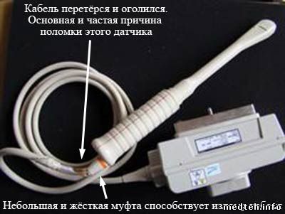

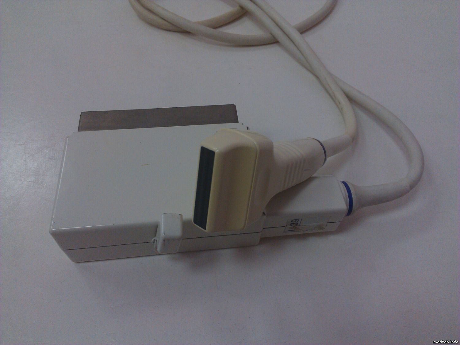

Добрый день. Подскажите, пожалуйста, узи аппарат aloka 3500, Вагинальный датчик UST 9112-5, 4-7,5 МГц: помехи и визуализация не очень...В чем может быть проблема? Можете порекомендовать техника по ремонту датчиков?
пишите ttamri@mail.ru
olko13Дата: Среда, 20.Янв.2016, 16:51 | Сообщение # 242
У вас сообщений: 825
Львов
Вы бы фото выложили. А то со слов врача трудно что-то советовать
ASPMasterДата: Среда, 20.Янв.2016, 17:34 | Сообщение # 243
У вас сообщений: 122
сервис ALOKA/HITACHI/FUJI/CHISON
у этой модели датчика обычная проблема - перетирание кабеля с последующим обрывом проводков прямо за муфтой. Это возникает в процессе манипулирования датчиком из-за неудачной конструкции датчика. Там смещена центровка этой муфты относительно оси датчика, т.к. у этой модели датчика рукоятка разборная датчика для биопсии, ну и к тому же для такого решения почему-то слишком короткая и жёсткая муфта. Поэтому большие нагрузки на кабель прямо за муфтой.
Если проблема в начальной стадии, то визуализация/помехи зависят от положения кабеля (пощупайте это место за муфтой - есть ли влияние на визуализацию), то можно усилить муфту и несколько продлить жизнь датчика. Если корелляции уже нет - то на последней стадии, скорее всего есть обрывы кабеля. По нашей практике в таком случае ремонт не поможет.
Ну а самое простое решение - берите новую модель датчика - UST-9124. Там таких проблем нет и стОит дешевле старой модели. Не оригиналы UST-9112-5 брать не советую - гораздо хуже по качеству визуализации (возможно будет ещё хуже, чем сейчас есть).

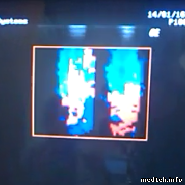

Аппарат GE Logiq 500 mD датчик L39 сосудистый появилась вертикальная полоса, визуально исправен

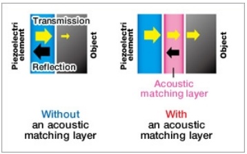

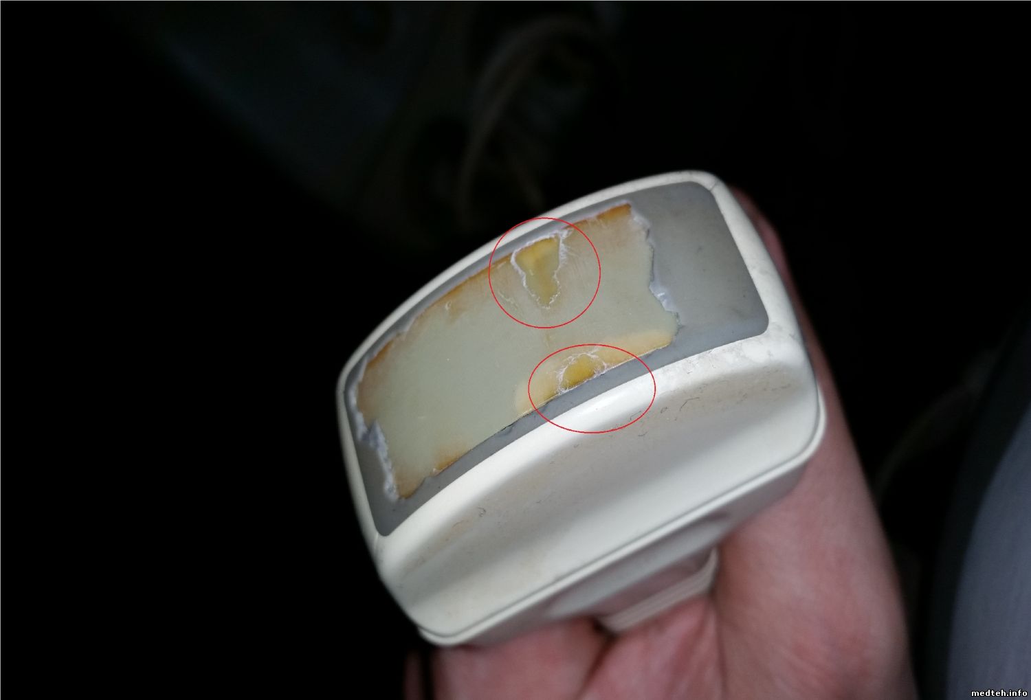

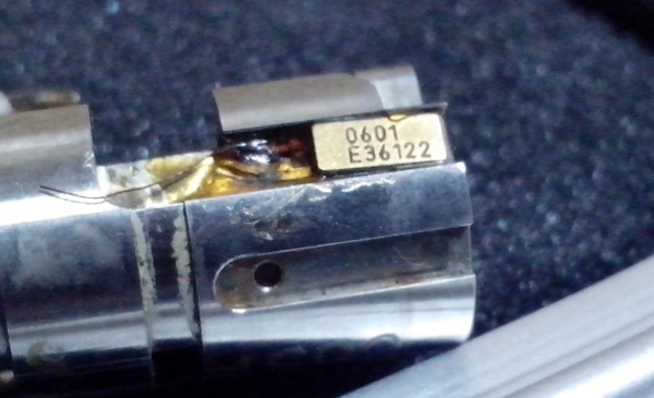

Есть вот такой датчик (см. фото). Как видите акустическая линза почти отсутствует, но под ней ещё какой то слой и он поврежден. Что это? Говорят что силикон. Но тогда перед нанесением герметика его надо убрать или наносить на согласующие слои его а потом только герметик? Или убрать и просто герметик нанести? И чем надо обработать поверхность перед нанесением герметика? спасибо
http://s019.radikal.ru/i620/1601/b4/cbe540c2e02f.jpg
У Вас либо кристаллы либо обрыв кабеля.
Некоторые источники сообщают, что это acoustic matching layer и служит для лучшего проникновения ультразвука в объект в виду большой разницы в акустическом импедансе между кристаллами и объектом. Некоторые источники указывают на то, что используется полиИмид толщиной 3-5 мкм, другие пишут про сочетание различных полимерных материалов (смол). Многие об этом даже и не подозревают, меняют акустическую линзу, удалив этот слой, и получают плохую проникающую способность.
Хочу узнать мнение профессионалов по поводу этого слоя, а так же по поводу жидкого вещества, которое используется для создания акустической линзы (см. фото).
Сообщение отредактировал valentin17 - Среда, 03.Фев.2016, 19:16
Если нарушен согласующий слой, легче заменить кристалл целиком. Одним решением для всех датчиков вы все равно не отделаетесь. Интересно - а как "многие" меняют линзу - где они её берут? По веществу Вам тут вряд ли кто-то даст правильный ответ. Для любой организации, занимающейся подобными ремонтами, это коммерческая тайна...
Линзу либо самостоятельно льют из жидкого вещества либо покупают готовую, например в Европе или Азии. Завтра попробую узнать по инфракрасной спектроскопии, вдруг поможет узнать составляющие оригинальной акустической линзы. Эта услуга не дорого стоит.

Цитата Uvarov63 ()
ну это вам даст формулу длинную. а по свойствам и прочему - не так просто)
Сказали, если многокомпонентный материал, и в базе такого нет, то название основного полимера.

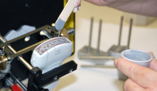

diselДата: Вторник, 09.Фев.2016, 11:35 | Сообщение # 254
Алматы
так что за материал (как тюбик с ним называется?) использовать для создания новой линзы? а то как то многооброзно сказано - многокомпонентный материал, и в базе такого нет, то название основного полимера))).
Сообщение отредактировал disel - Вторник, 09.Фев.2016, 11:36
DenkotДата: Вторник, 09.Фев.2016, 14:59 | Сообщение # 255
Развели тут тайны таинственные, спасу нет.
Хз кто как, я мазал обычным нейтральным герметиком ABRO или аналогом.
да-да, тем самым герметиком-прокладкой, что есть в любом автомагазине.
В крайнем случае мазал и кислым (тем же, только красным).
Конечно, изображение будет не таким, как раньше.
И я честно - всегда - предупреждал об этом клиента заранее.
Так же, как и о том, что во время операции датчик может погибнуть, шанс напортачить всегда есть даже у профессионала (коим я себя не считаю, но коллеги рассказывали разные случаи).
Как правило, клиент несмотря на все предупреждения все равно готов идти на риск.
Потому что новый датчик в условиях кризиса стоит совершенно неприлично.
А до импортозамещения в датчикостроении еще очень далеко :)
Поэтому главное:
1) подобрать нейтральный герметик помягче и без суспензионных наполнителей (в идеале - прозрачный, но неэстетично, все кишки видно будет)
2) насажать его без пузырей. обычно достигается усаживанием хорошей единовременно выдавленной капли по центру и дальнейшим направленным ее раздавливанием к краям.
все глаголы о себе в прошедшем времени, ибо уже несколько лет не медтехник.
пользуясь случаем, извиняюсь перед людьми, кому не ответил в личку.
нету времени, нету практики.
Успехов в ремонте всем и щедрых клиентов :)

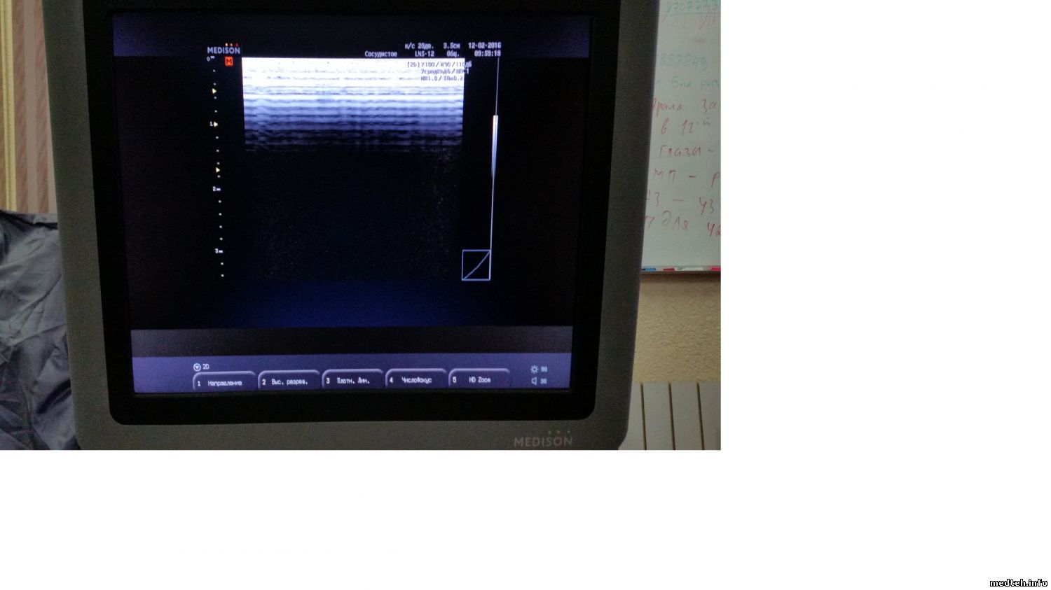

У меня проблема на УЗИ аппарате MEDISON ACE R5. Пишу тут так как склоняюсь к тому что проблема с датчиком. Фото картинки с аппарата прикреплено ниже. Аппарат новый. Но что то мне подсказывает что датчик могли повредить при монтаже и транспортировки. что скажите? Что гласит данная картинка? при нажиме ладонью полосы пропадают (или забиваются).
И что с ним делать теперь? Внешне он новый.
valentin17Дата: Пятница, 12.Фев.2016, 13:49 | Сообщение # 258
У вас сообщений: 561
Чешская Республика
Прага
А можно 2 фото, до нажима и после нажима?

disel, для линейного датчика картинка абсолютно нормальная. А вои если такая картина повернута на 90 градусов, то уже можно переживать и думать о проблемах.
diselДата: Суббота, 13.Фев.2016, 19:41 | Сообщение # 260
Алматы
Спасибо. а то переживал

линзы могу продать либо готовые либо 2 компонентный материал который амеры используют лить будите сами и вращать

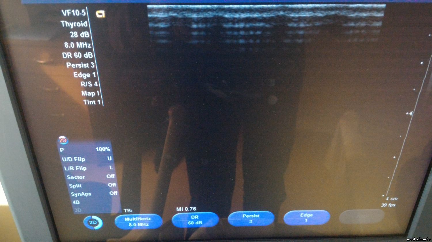

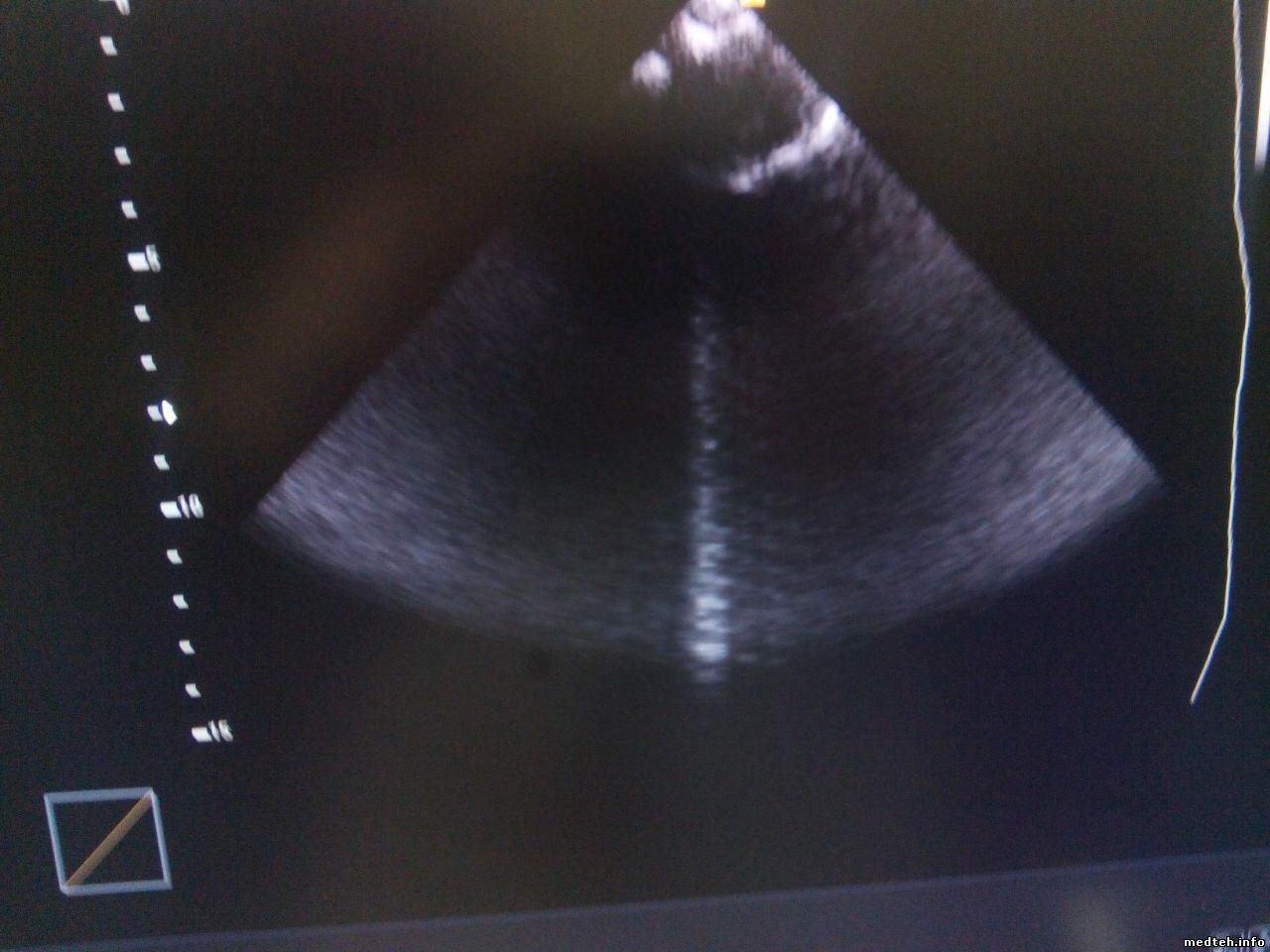

Друзья. Подскажите пожалуйста. Что это за темные провалы в рабочем поле датчика ? У меня мало опыта в диагностике неисправности датчиков. С акустической линзой что то ? Пробовал другие порты и менял местами только на линейном такая картинка. Аппарат Acuson X150

фотку линзы сбоку и прямо а желательно с разных сторон. фотку кабеля. а желательно так сказать есть ли бугры на линзе. то есть при нажатии на эти бугры они плавают или нет вверх вниз
если не линза то либо кабель либо кристалл вам придется проанализоваровать самому либо у кого то.
Сообщение отредактировал sprutv - Четверг, 24.Мар.2016, 16:43
если такой датчик ОЧЕНЬ СИЛЬНО ПРИЖАТЬ К ТЕЛУ (с гелем) и в "В"-режиме эти "тёмные" полосы
исчезнут - скорей, всего "пузыри" воздуха под линзой. Тогда - вскрывать, "клеить" новую...
