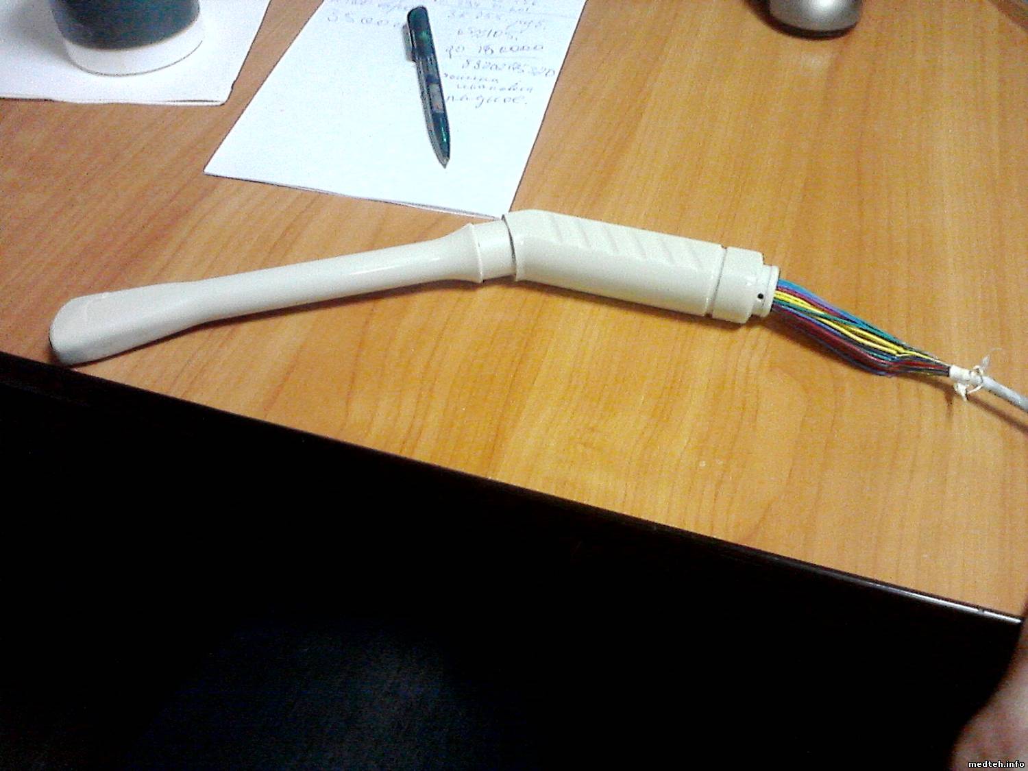

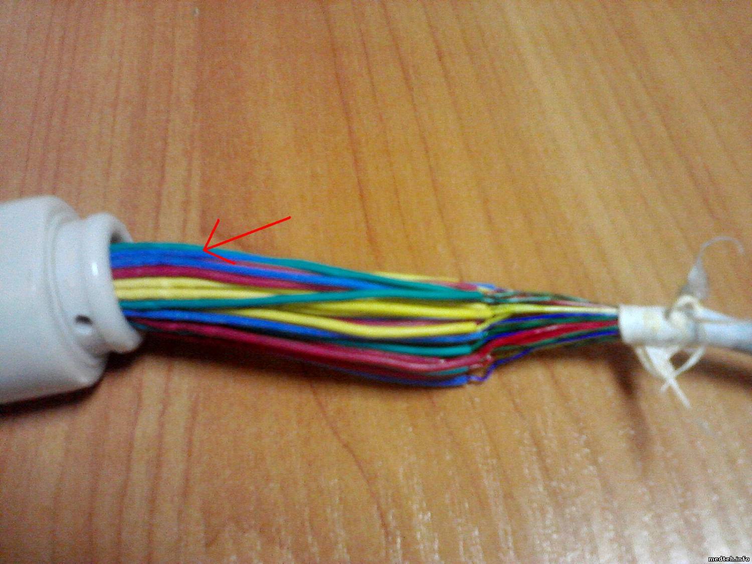

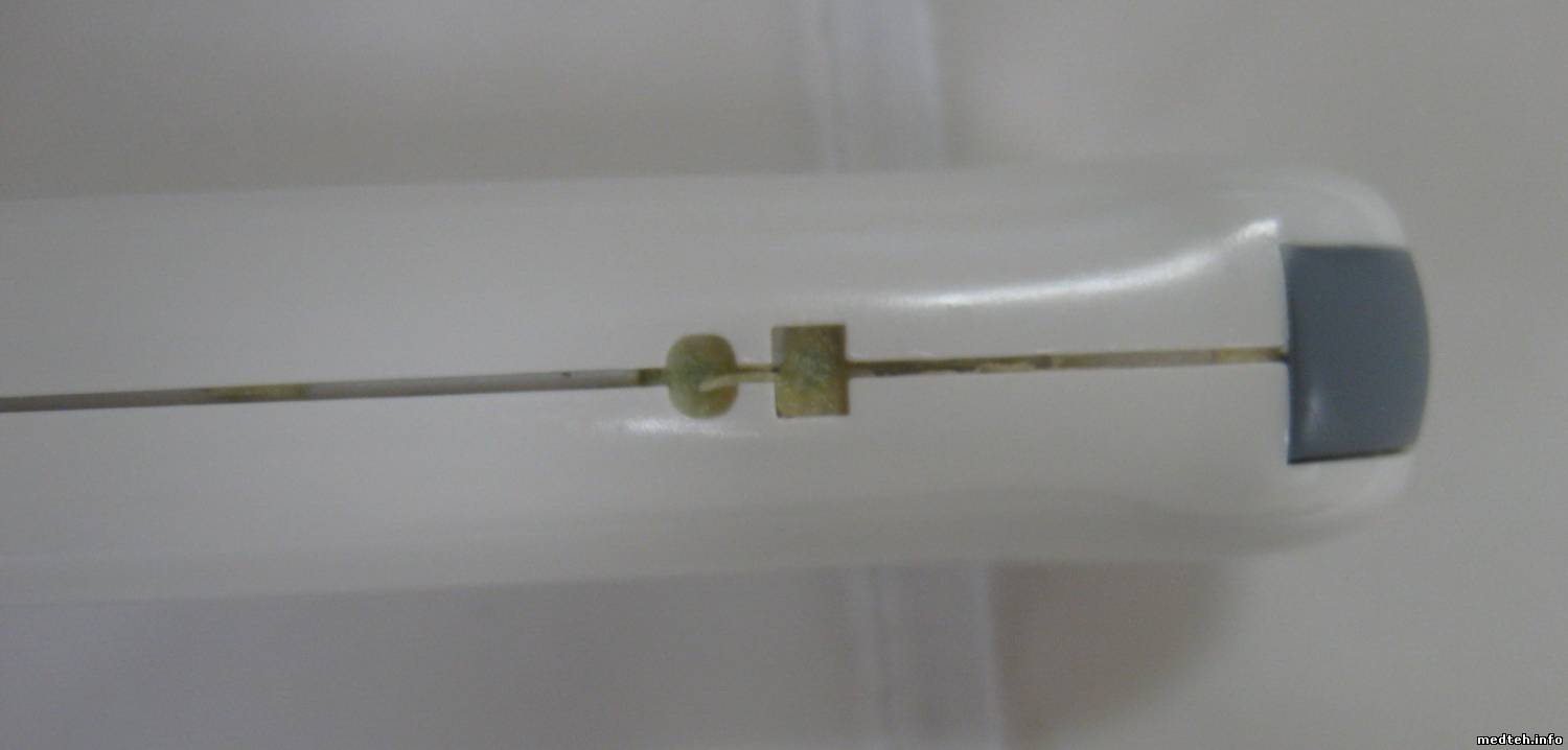

У меня вагинальный датчик ALOKA UST-945-B5 с признаками на плохой контакт (провод чуть перегнешь, пропадает часть картинки). Разобрал, посмотрел кое, какие провода сильно повреждены. Вот думаю, как лучше мне их все прозвонить и если что сделать??? Есть, какие небудь советы и предложения??? Можно ли вытащить группу контактов, которая отмечена стрелкой???

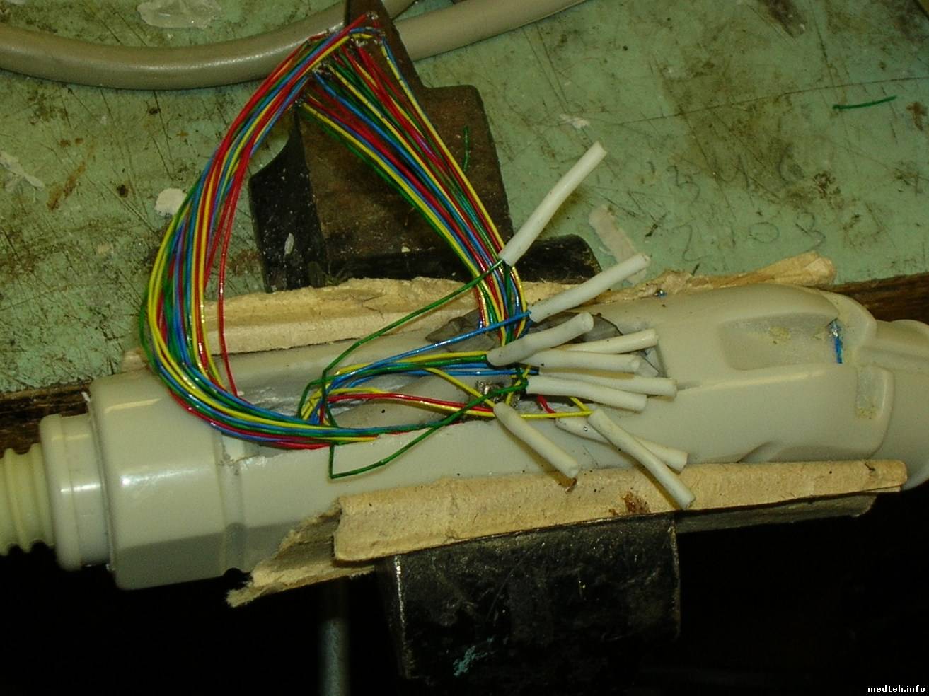

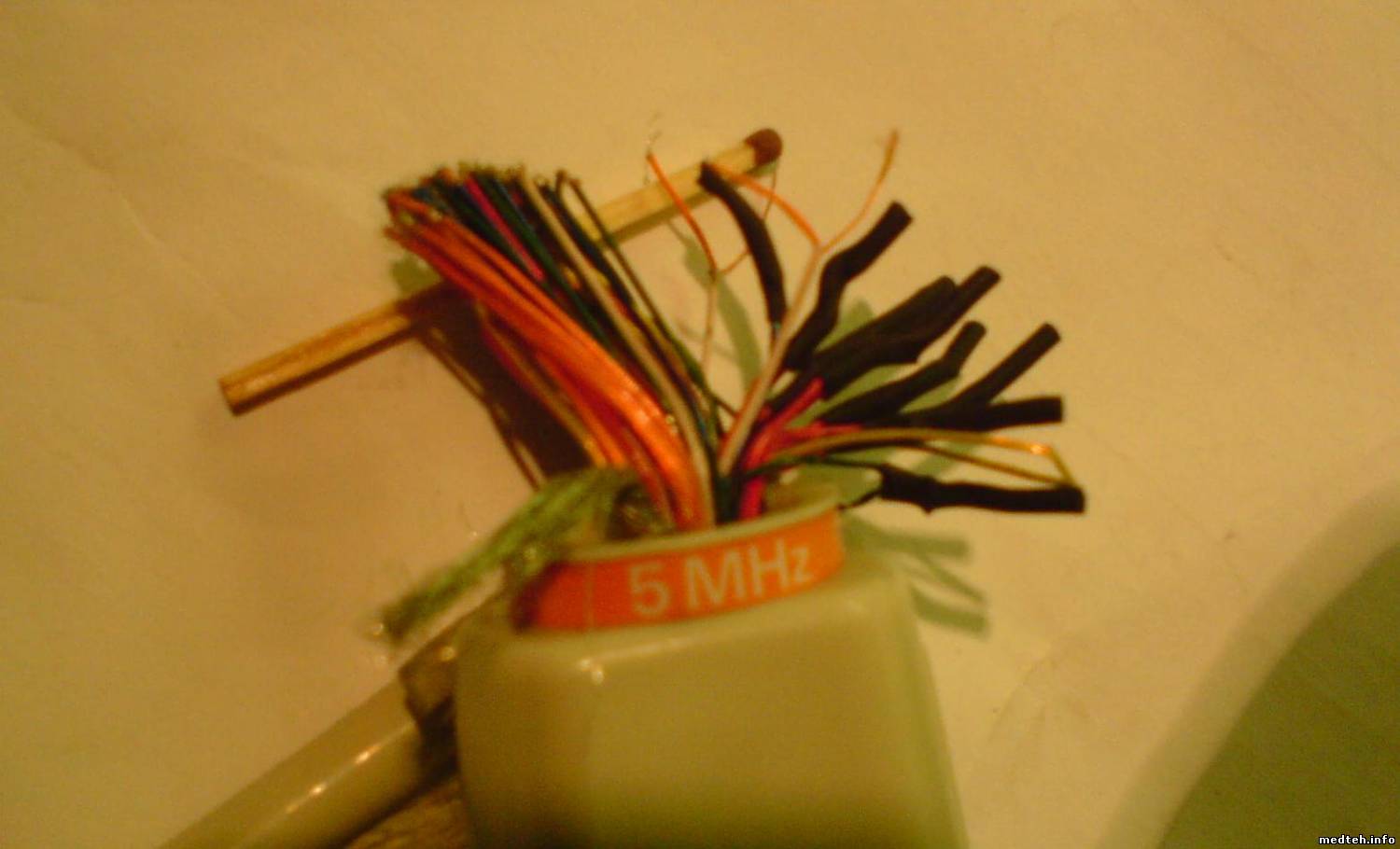

Я прошлый год разбирал конвексный датчик от УЗИ Филипс HD-3, сначала думал что обрыв в кабеле, разобрал прозвонил кабель, оказалось вылетели пьезоэлементы. Собрал датчик обратно и вернул в больницу, сказал чтобы покупали новый. В кабеле провод тоньше волоса, так что ремонтировать его проблемно.

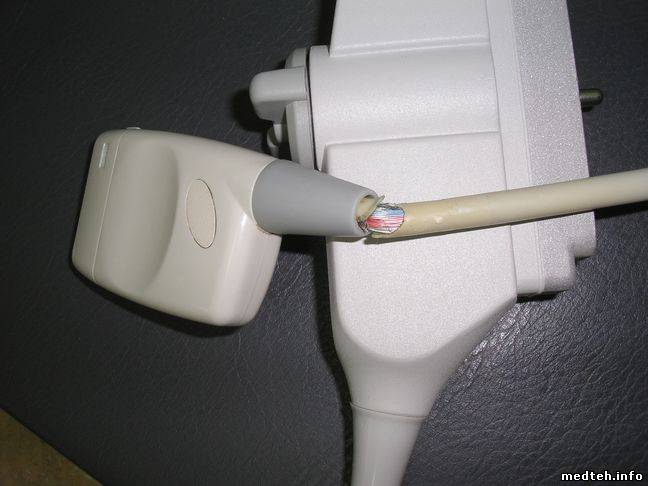

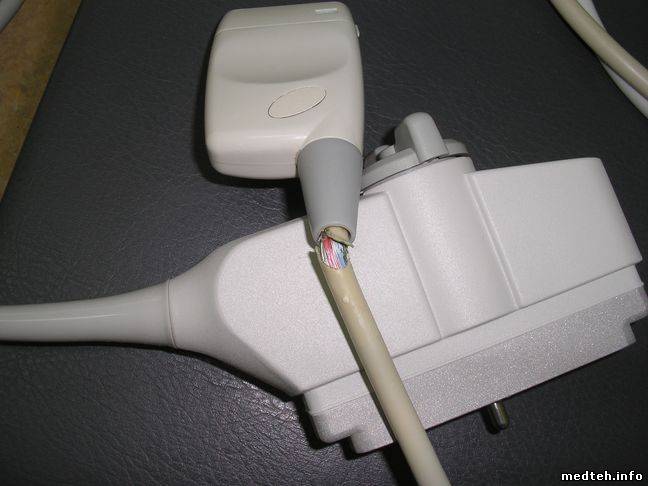

Поделитесь опытом как отремонтировать оболочку кабеля датчика УЗИ, и как можно разобрать этот датчки. Оболочка повреждена почти внутри защитной втулки, датчик пока работает нормально. Сейчас пока замотал изолентой , но это только до завтра , потом забираю датчик на ремонт, и прошу совета у бывалых, как это сделать лучше?

Ломастеру: например так - стяните защитную втулку, аккуратненько замотайте место излома оболочки + пару сантиметров красивой светленькой изолентой в направлении к датчику, верните на место втулку.

Та же история с вагинальным датчиком ALOKA UST-945-B5 как у Volond.
Кто подскажет как разобрать и припаять заново концы коаксиальных проводов?
может Volond решил эту проблему отзовись valekon30@mail.ru .

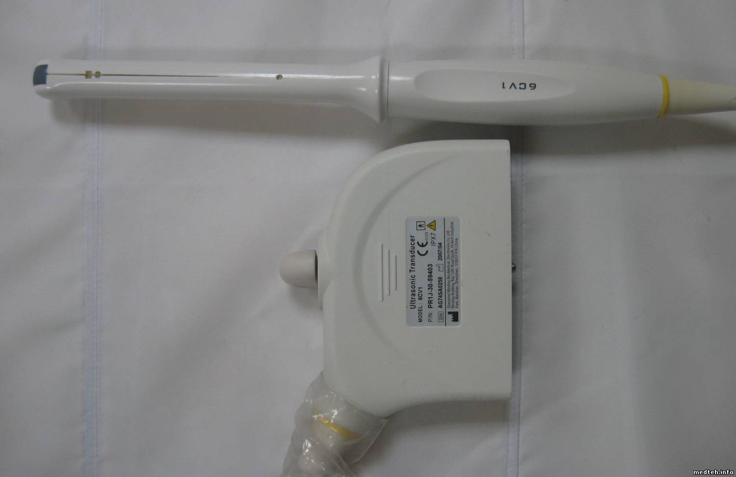

Не пойму как разбирается датчик. Вроде есть на нём места сопрпяжения двух частей, но как их разъединить - не пойму! Помогите, плиз!
Фото датчика: http://www.freetorg.com.ua/_data/lead/2911/1490734i.jpg

Mirotvorec, Любой датчик можно разобрать, он состоит из двух частей, верхней где расположены пьезоэлементы и разъемы, и нижней. Обе половинки склеены дихлорэтаном, а внутри залит белый герметик (очень крепкий). Если обрыв кабеля то можно сделать с большим трудом, жилка кабеля тоньше волоса, так что обычным паяльником не запаять, кабель пояется автоматом. А если повреждены пьезоэлементы то нет смысла его разбирать, всеровно не сделать, верхняя часть не разборная.

Quote (Volond)
Доброе время суток!!! У меня вагинальный датчик ALOKA UST-945-B5 с признаками на плохой контакт (провод чуть перегнешь, пропадает часть картинки). Разобрал, посмотрел кое, какие провода сильно повреждены. Вот думаю, как лучше мне их все прозвонить и если что сделать??? Есть, какие небудь советы и предложения??? Можно ли вытащить группу контактов, которая отмечена стрелкой???
вот например так:

то можно укоротить провода , если с кристаллами можешь сразу выбрасывать.

При инвентаризации обнаружилась проблемка с датчиком на Mindray DC-6. Вагинальный датчик разошелся по шву. Видимо это нужно исправлять, ато начинают внутрености выпирать. Простым сжатием щель не убирается. Как это можно исправить и чем склеить?
