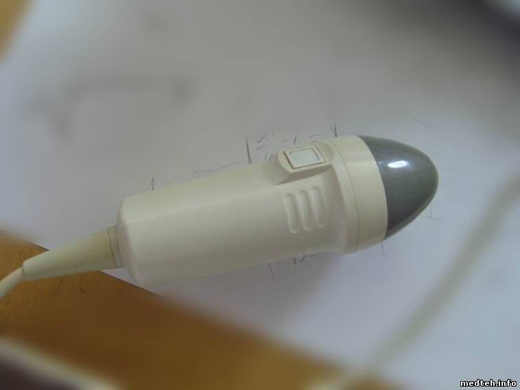

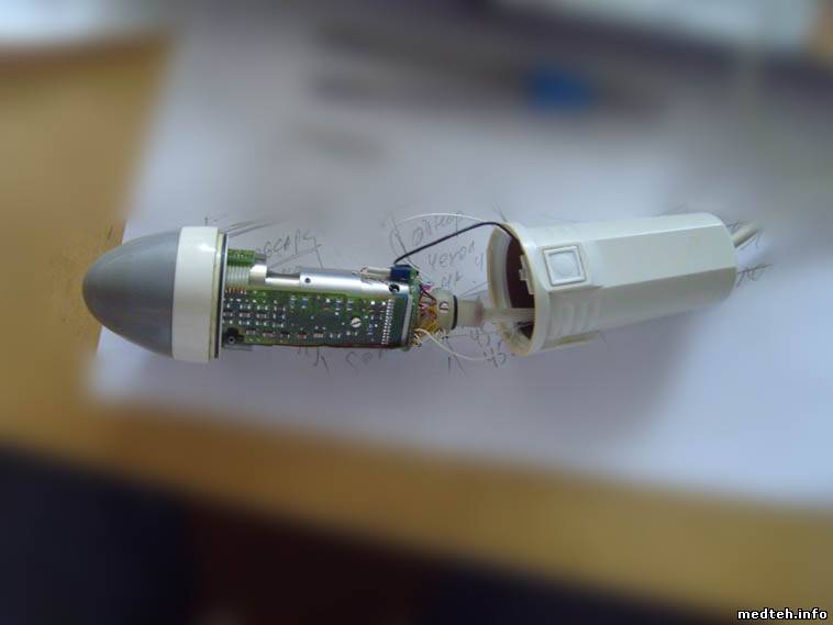

Сижу думаю, как разобрать вот это "сокровище":
Вариантов два: обрыв проводов в районе выхода из ручки (классика), или заедание механики (вроде не похоже, но все может быть).
Вопрос - как лучше добраться до того или другого? Не пилить же его :)
Логика подсказывает - снять белое кольцо, но уж больно оно твёрдое ...
Создал тему, а потом мозг включился и подсказал:
1) скручивается резиновая пипирка из которой выходит шнур;
2) снимается корпус датчика.
Пошёл звонить провода ...

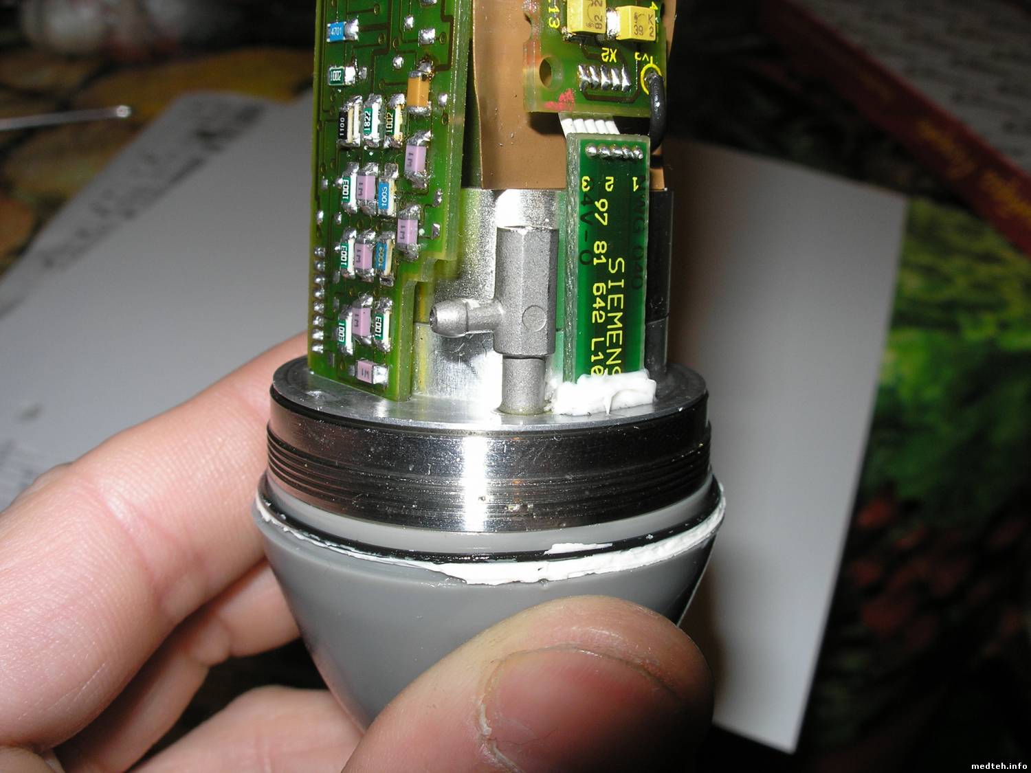

Количеству отремонтированных SI- датчиков я уже счет потерял! Лучше, чем у Сименса, конструкции не видел. Если датчик не падал, скорее всего, проблема в проводах. Но если падал, может оказаться разбитым стеклянный диск энкодера в гермозоне. Такая проблема решается очень тяжело.

РОМУЛ, а как гермозона разбирается в случае чего?

По поводу SI датчиков, может, кому понадобится

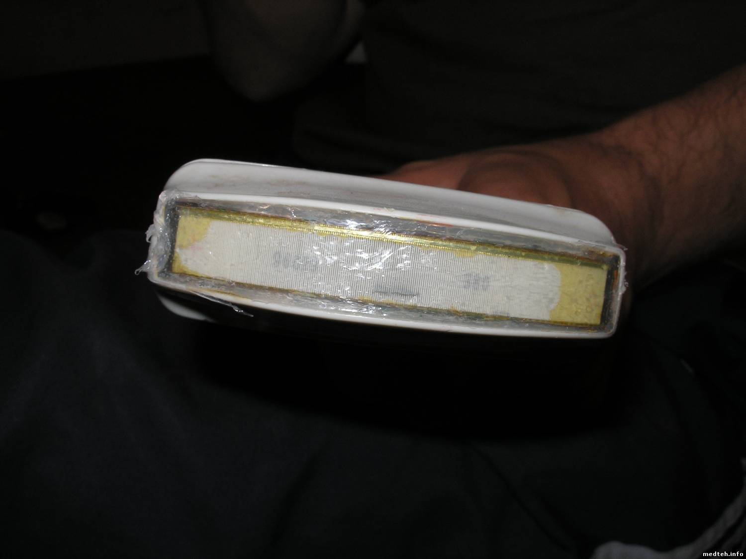

DenkotДата: Суббота, 13.Ноя.2010, 17:03 | Сообщение # 16
Согласен с РОМУЛом, каждый раз, когда возишься с линзой, семь потов сойдет, но не от усилий, а от риска потерять датчик...
Использовал силиконовый герметик (если возможно, то нейтральный), очень аккуратным надо быть, и слой не толстый.
Линзу менять имеет смысл только при массированной отслойке или пузырях, во всех остальных случаях в кустарных условиях безопаснее точечный ремонт покрытия

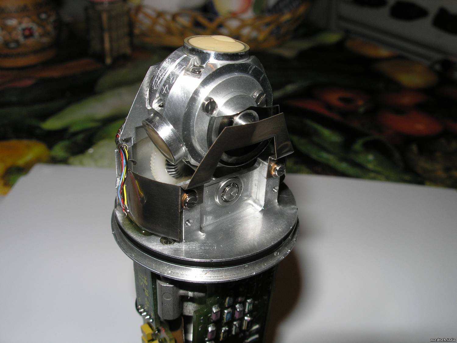

Есть на "попечении" 2 проблемных датчика ДУЗ-1 (секторные, механические):
№1
- треснул пластиковый колпак гермоотсека, думаю чем клеить (эпоксидка? дихлорэтан?), сваривать? или выточить из пластиковой шайбы новый (вопрос материала - Капролон?, ПВХ? Полиэтилен?)
- поврежден провод датчика (хорошо бы знать последовательность разборки). Пластик верхнего обтекателя "прикипел", пока смазал маслом по резьбовому соединению, жду когда можно будет раскрутить верхний колпак.
- полный цикл вращения головка излучателя не совершает, замирает в одном из крайних положений. Сначала разберусь с повреждением подводящего провода, если не исчезнет придется лезть в редуктор и двигатель -(
№2
- застыло масло в гермоотсеке, пришлось раскрутить и очистить механическим способом (правда предварительно заливал свежее масло, дал постоять сутки для того чтоб легче отходили сгустки)
- обнаружил что резиновая линза покрывающая пьезоизлучатель отслоилась почти полностью, на момент держится только по краю линзы).Вопрос стоит ли клеить линзу (каким герметиком?) или удалить ее полностью? Последнее стремно конечно - для прохождения луча, вроде как все-равно, а вот не разрушится ли сам Пьезик или его электрическая часть от прямого контакта с маслом?
- пока не выходит нормальная герметизация гермоотсека - подтекает масло. Буду экспериментировать с автогерметиком или тонкой фторопластовой лентой по резьбе. Что интересно колпак от датчика №1 имеет другой внутренний диаметр чем №2 - взаимозамена невозможна, хотя модель одна и таже.

Quote (ivobldebts)
Подскажите пожалуйста как разобрать головку конвексного датчика С358 к ультразвуковой системе Vivid-3. Перетерлась изоляция у головки датчика, некоторые провода оборвались. Нужно их перепаять.
Датчик неразборный, внутри залит герметиком. Способы вскрытия - аккуратный распил по периметру, или разрез.... Лучше потренироваться на уже ненужном датчике :)
Потом датчик необходимо аккуратно склеить... если будет чего biggrin
Непростое дело затеяли nea

zx19Дата: Четверг, 05.Май.2011, 21:58 | Сообщение # 40
где почитать инфу о восстановлении отслоившейся линзы. достался электронный датчик от филипса для разных экспериментов, хочу попробовать хотя бы как то что то восстановить.
