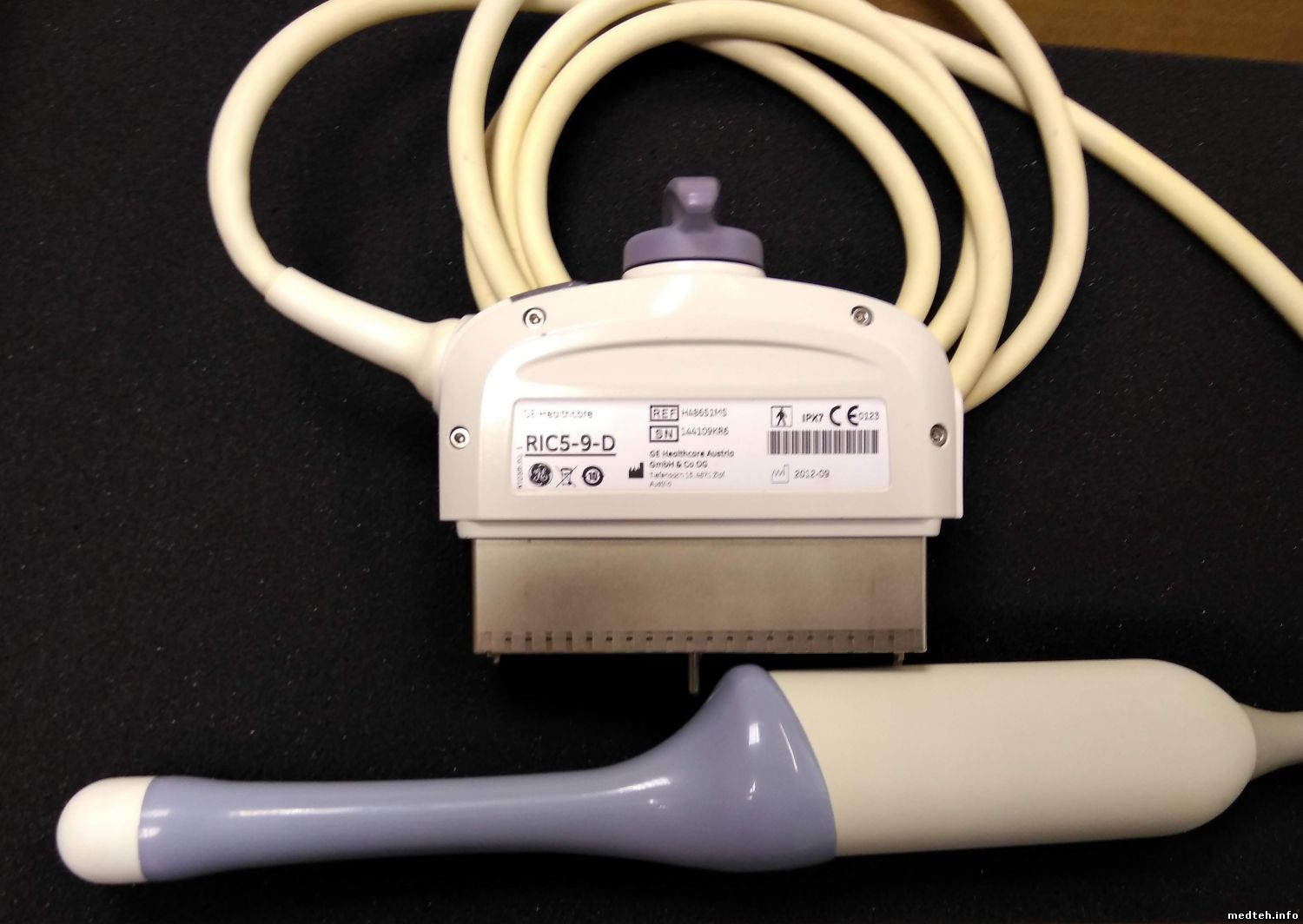

plazma50Дата: Воскресенье, 05.Авг.2018, 19:54 | Сообщение # 401
Привет chelog, и всей честной компании.

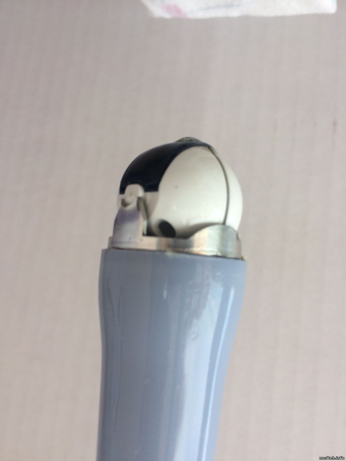

Имею датчик RIC 6-12-D (GE). Потекло масло.
Колпачек снял, остатки масла слил. Как туда новое залить?
chelog сверлил технологическое отверстие...в каком точно месте.
и может кто подскажет, как этот датчик правильно вообще разобрать?
Спасибо за любую помощь.
renault-userДата: Среда, 08.Авг.2018, 11:52 | Сообщение # 402
У вас сообщений: 42
ЦФО, там где теплее
технологическое отверстие!!!! ха-ха-ха-ха!!! вы сами понимаете, что делать хотите? вы вообще понимаете схемотехнику датчика?
у вас есть установка для вакуумирования? вы знаете, что доливать? вы знаете, чем клеить купол?
хотите квалифицированного ремонта - присылайте датчик
а так- сверлите-пилите, ..... только помните, он стоит много денег... силиконового масла там нет....

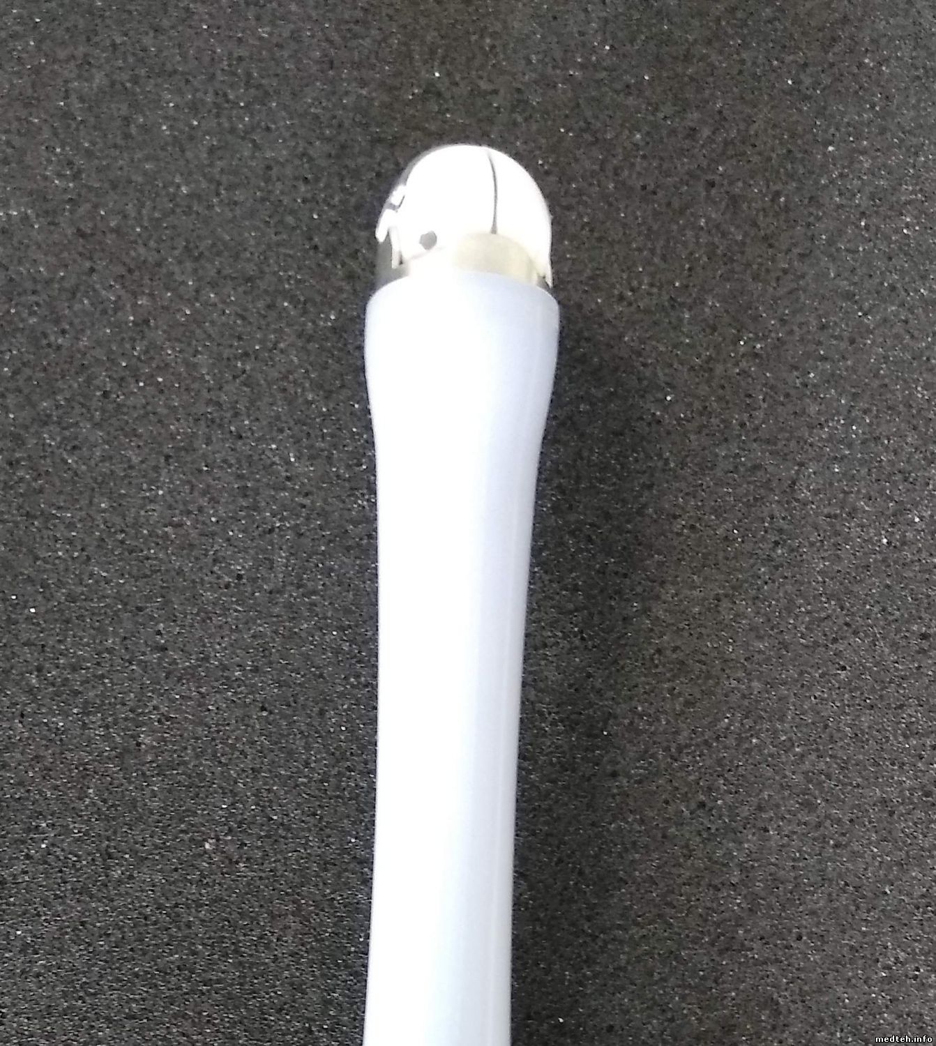

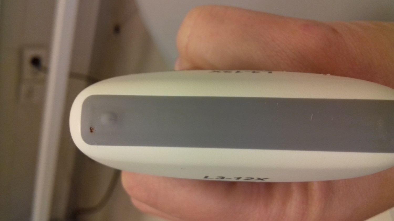

cergei1982Дата: Четверг, 13.Сен.2018, 04:09 | Сообщение # 407
У вас сообщений: 63
Нижнеудинск

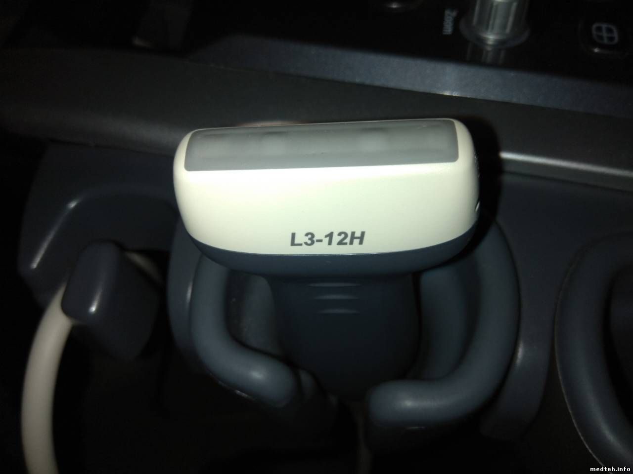

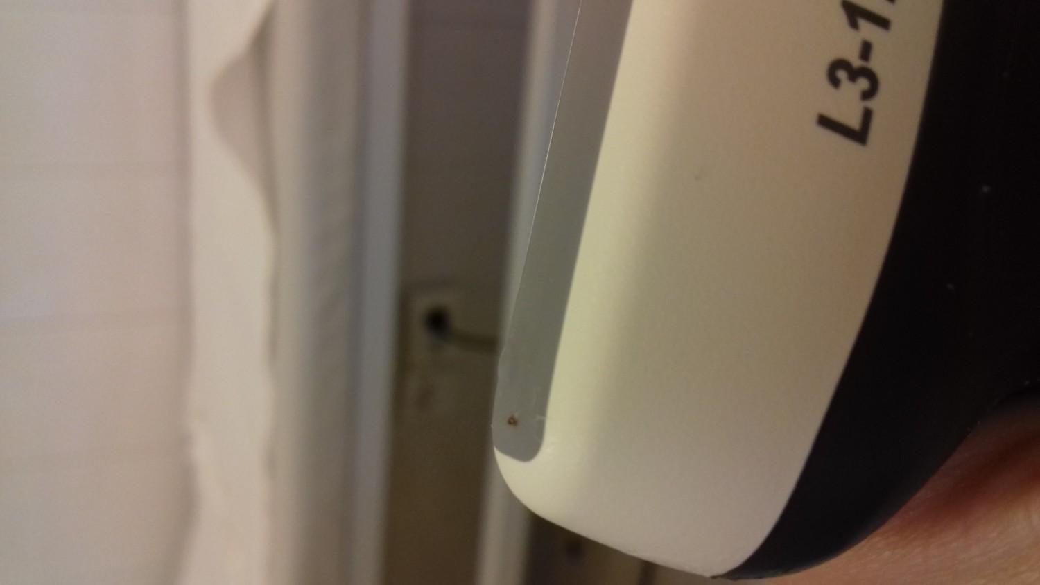

Здравствуйте,подскажите что можно сделать с таким отслоением ? на фото
renault-userДата: Четверг, 13.Сен.2018, 20:14 | Сообщение # 408
У вас сообщений: 42
ЦФО, там где теплее
это не отслоение линзы. надо все просмотреть под микроскопом, вычистить остатки геля, промыть, обезжирить, хорошо высушить, залить проникающим жидким 2-компонентным составом. тогда вы имеете много шансов поработать еще лет 3-7 на этом датчике

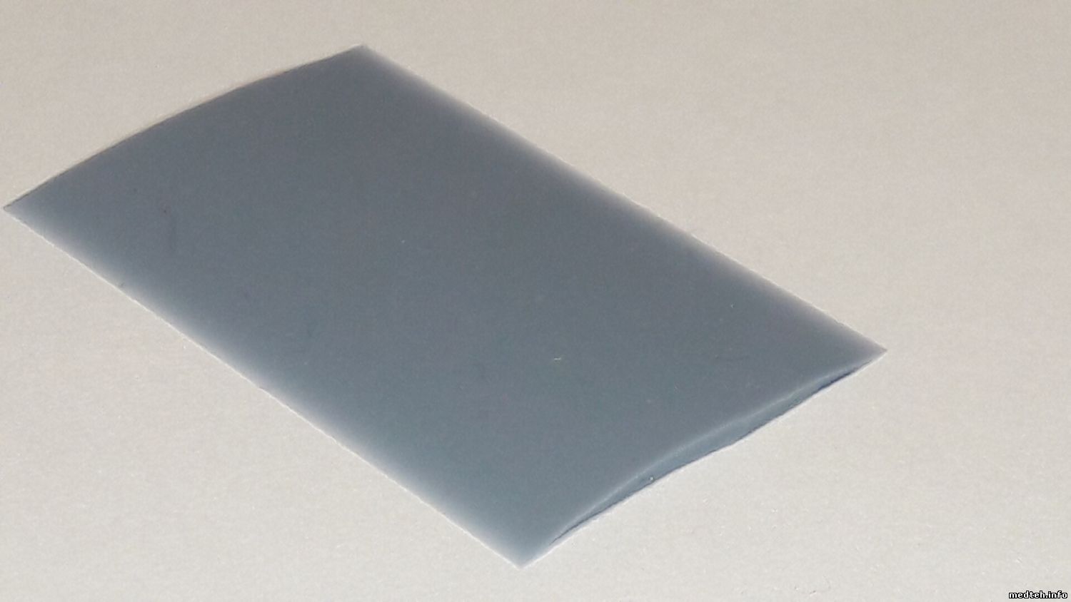

Всем привет! Кому нужны запчасти для ремонта датчиков (готовые линзы, корпуса, кабели, коннекторы) пишите в личку!)
renault-userДата: Вторник, 25.Сен.2018, 20:51 | Сообщение # 416
У вас сообщений: 42
ЦФО, там где теплее
можно ли хотя-бы фото линзы к примеру от L12 GE на обозрение выложить в нескольких планах: фас, прохвиль?
26 лет в ремонте ИМТ
mazahaka797Дата: Среда, 26.Сен.2018, 21:12 | Сообщение # 417
У вас сообщений: 35
field service engineer
msk

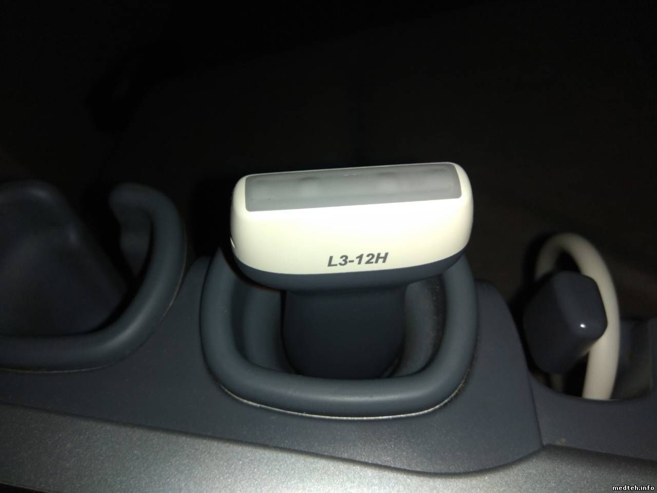

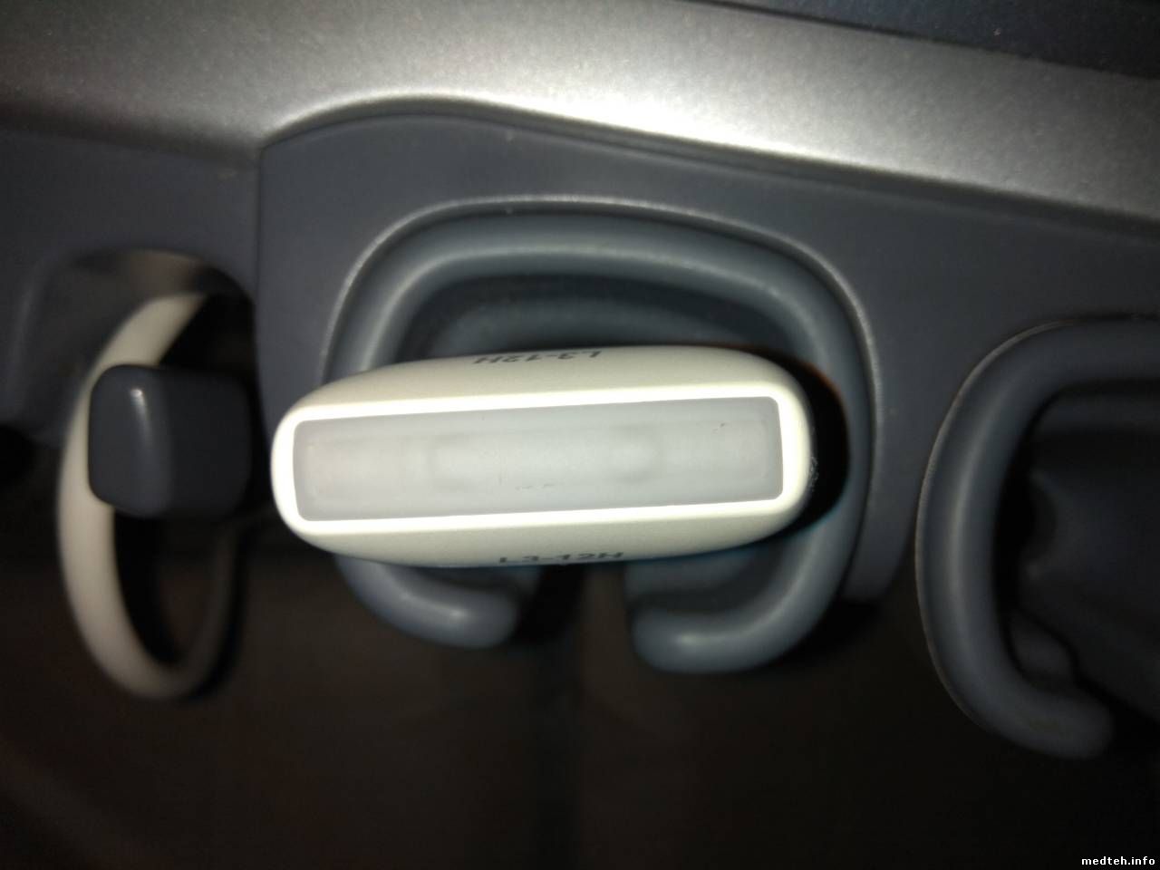

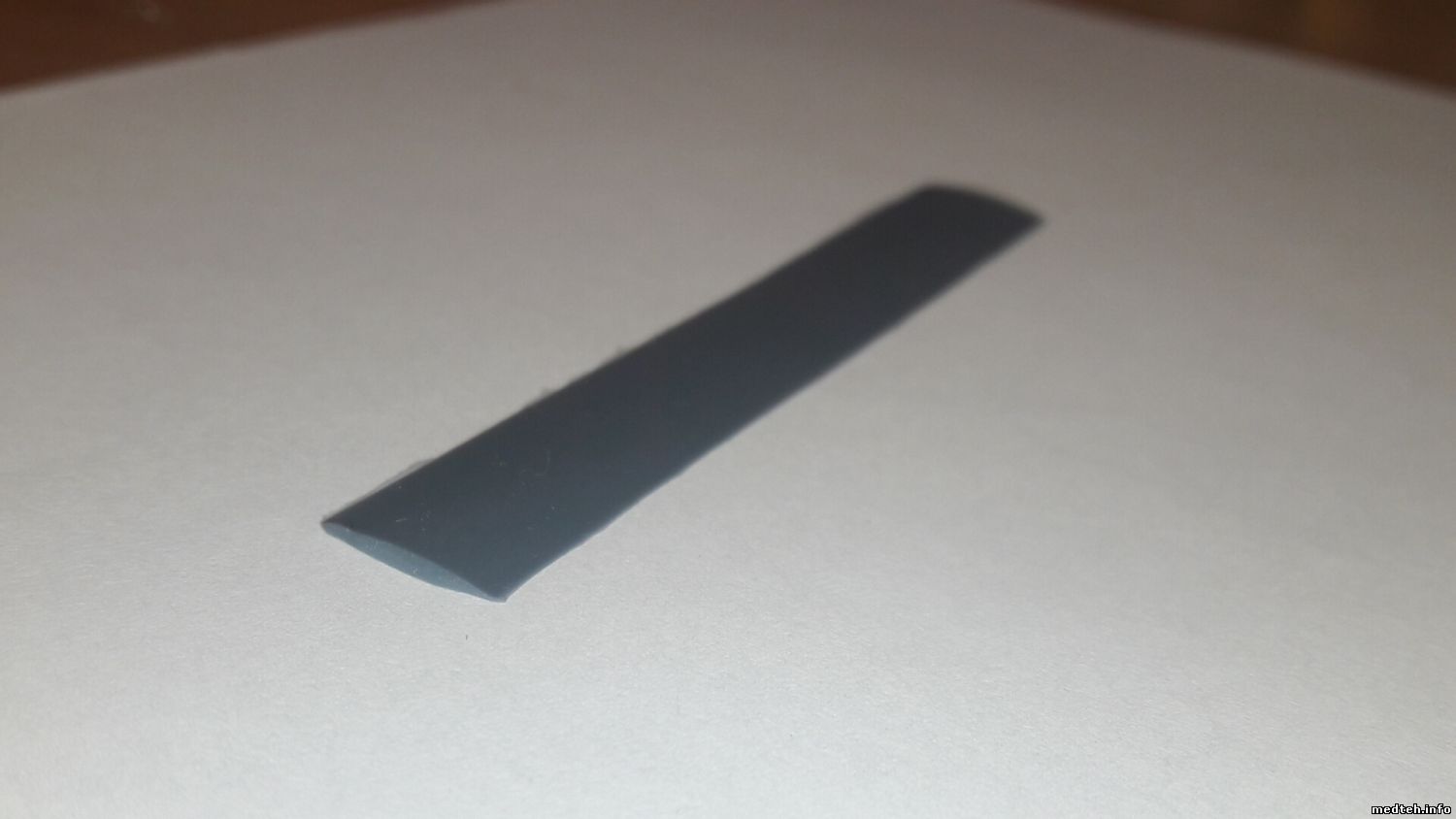

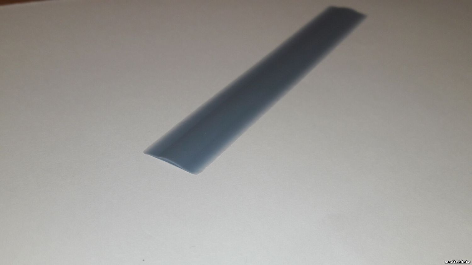

В прикрепленных картинках линзы от линеек Philips и Esaote, и секторного GE. И фото линейки после замены линзы (делал сам), потом сравнивал ремонтный и не ремонтный датчики на фантоме, разницы вообще никакой.
5623035.jpg (64.8 Kb) · 4692380.jpg (59.4 Kb) · 1913946.jpg (78.2 Kb) · 4431597.jpg (76.2 Kb) · 1901537.jpg (57.8 Kb)

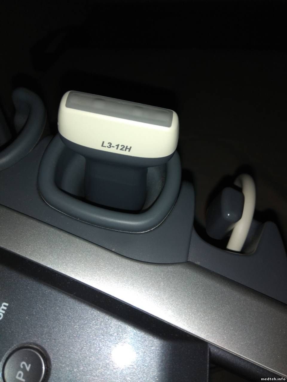

9254Дата: Пятница, 12.Окт.2018, 14:59 | Сообщение # 418
врач
Господа!
Возможен ли ремонт такого датчика E Cube?
renault-userДата: Воскресенье, 14.Окт.2018, 22:34 | Сообщение # 419
У вас сообщений: 42
ЦФО, там где теплее
а что с кристаллами? особенно интересно там, где дырка и вроде как пузырь?

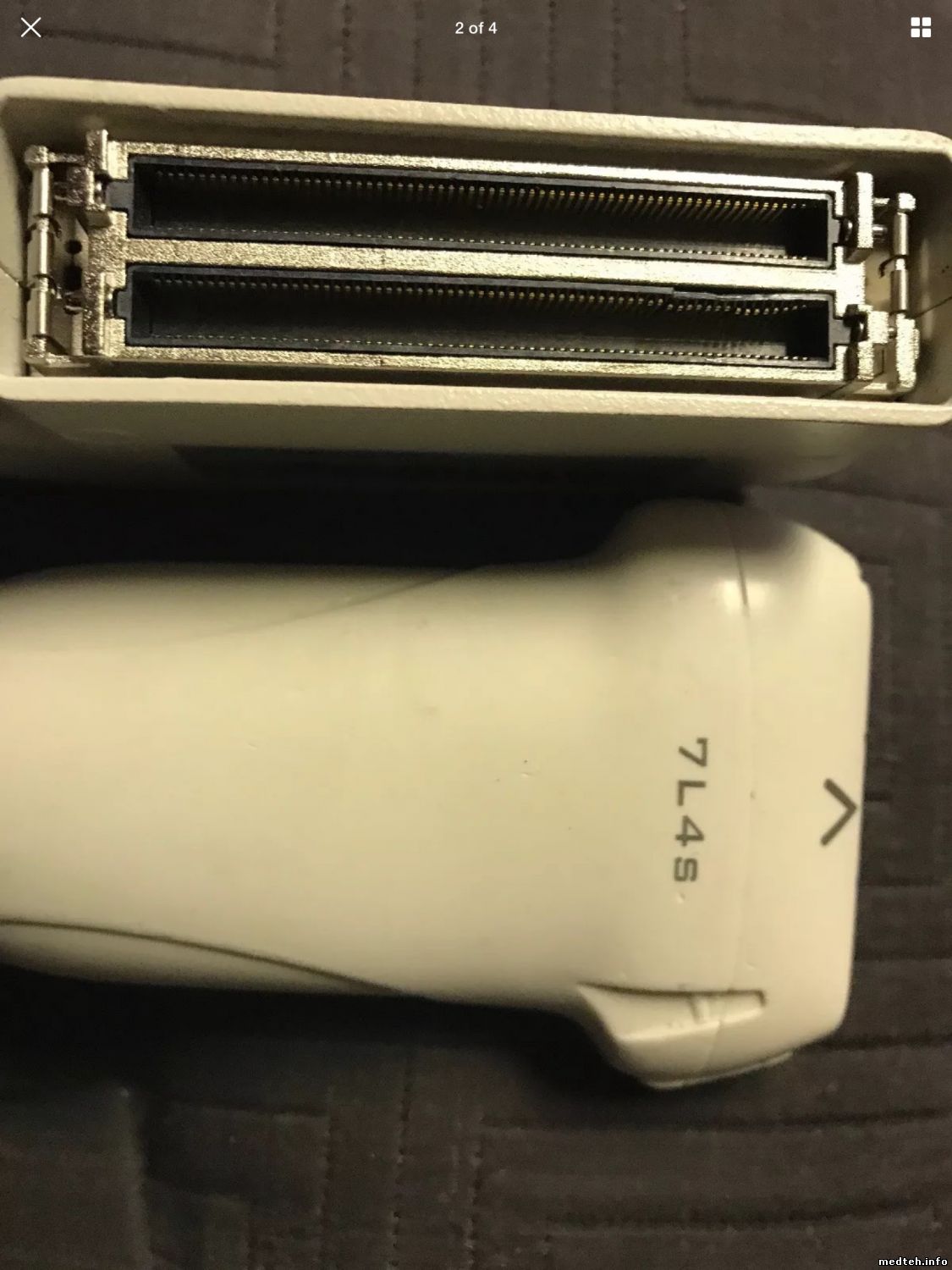

JapettoДата: Воскресенье, 21.Окт.2018, 08:55 | Сообщение # 420
УЗДист
Тернополь

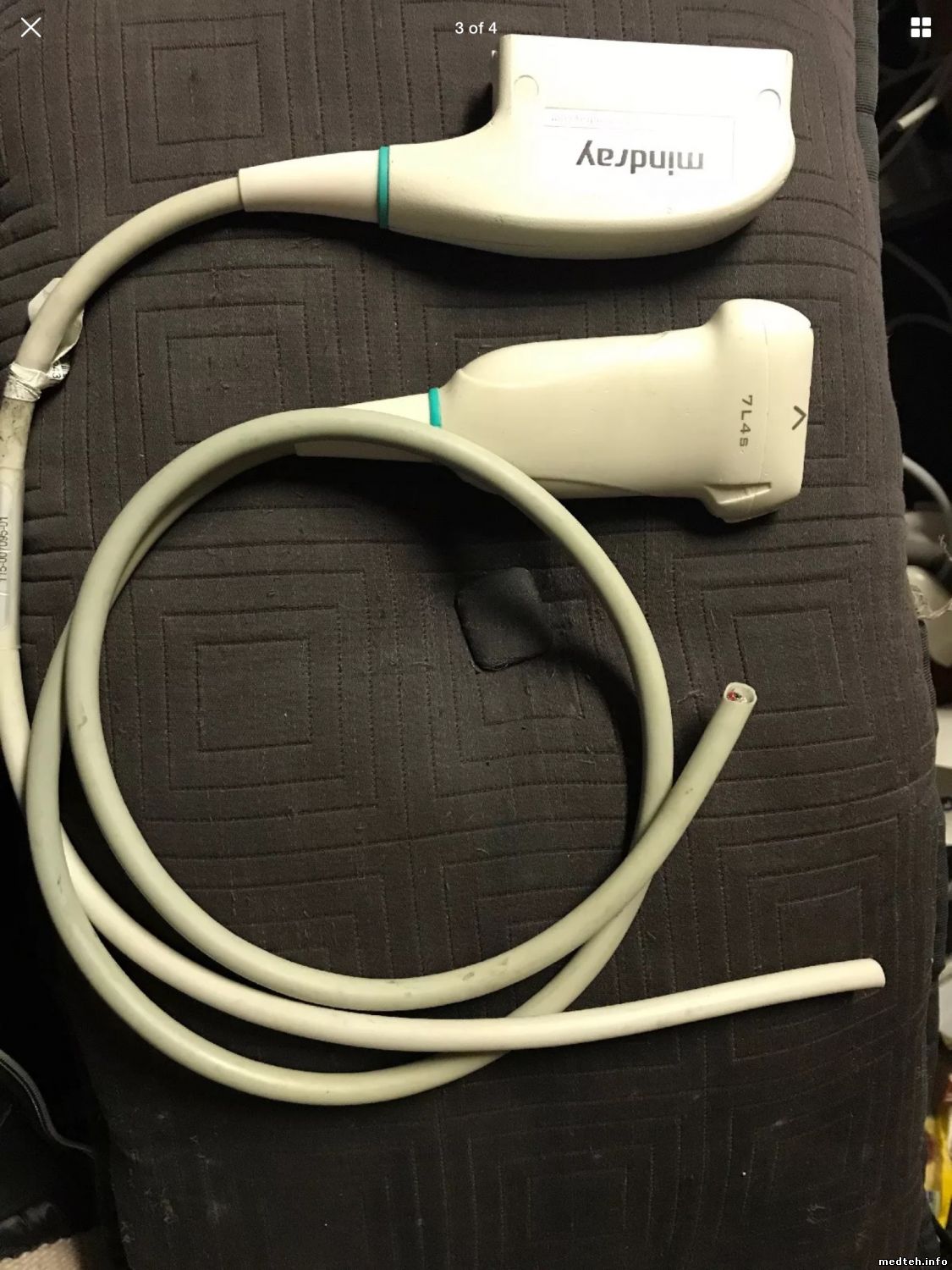

Здраствуйте, знатоки! Вопрос!
Есть датчик Mindray 7L4s с перерезаным проводом (в обьявлении говорится - вандализм)
По хорошой цене...
Собственно вопрос
Можна ли с г...на сделать конфетку - спаять провода обратно, без последствий, чтоб апарат распознавал датчик и коректно работал...
Извиняюсь за ошыбки, мой родной язык украинский.
Фото прилагаю!
mazahaka797, сколько стоит провод и конектор (что вставляется в сам аппарат) к УЗИ-датчику mindray 7L4s
Приблизительно сколько (в $)?
renault-userДата: Воскресенье, 21.Окт.2018, 11:06 | Сообщение # 421
У вас сообщений: 42
ЦФО, там где теплее
можно. только денег стоит и лечится это заменой жгута проводов

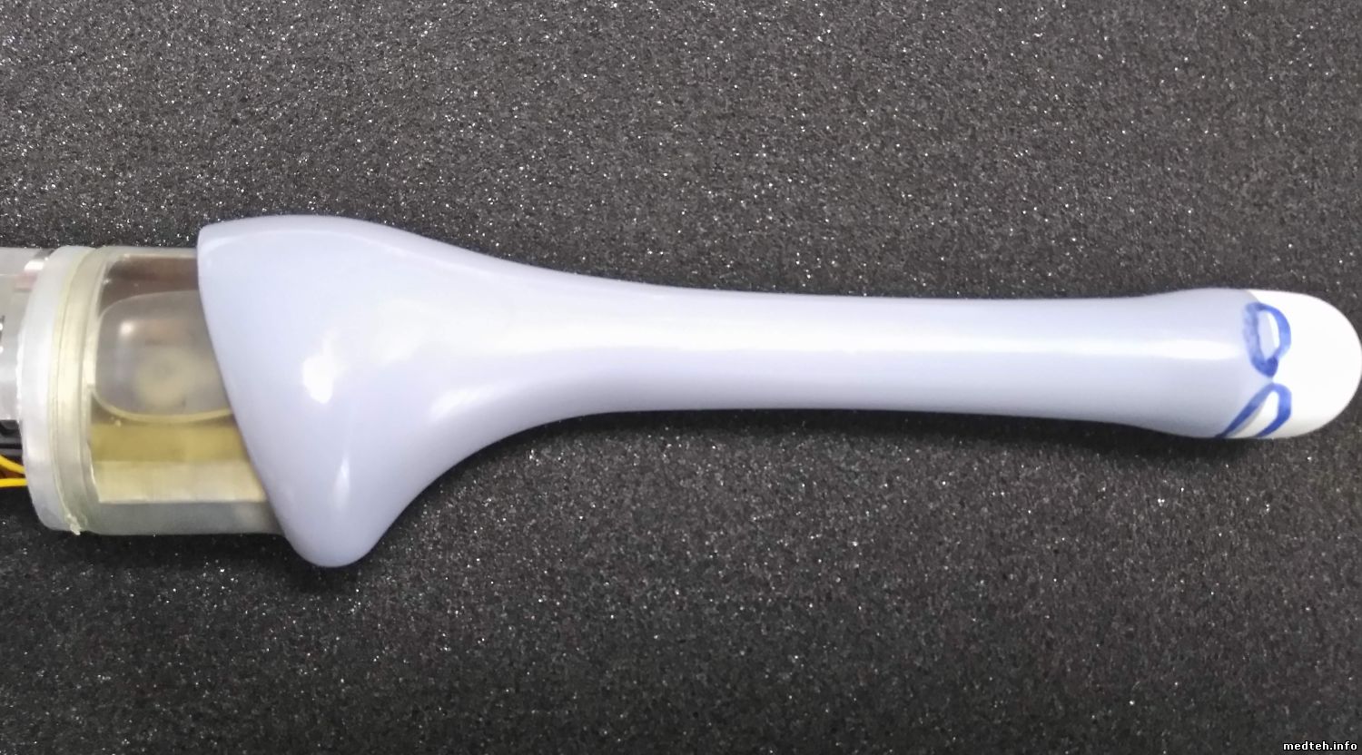

gromilas74Дата: Вторник, 15.Янв.2019, 20:11 | Сообщение # 424
врач УЗИ

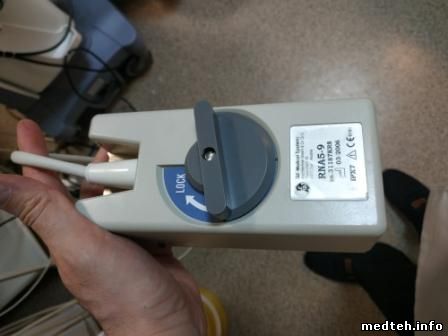

Мне нужно на этом датчике GE RNA 5-9 поменять адаптер (толстый от Волюсона 530, на тонкий для Волюсона I). Это возможно?
renault-userДата: Суббота, 19.Янв.2019, 08:28 | Сообщение # 425

это вопрос от врача или инженера?

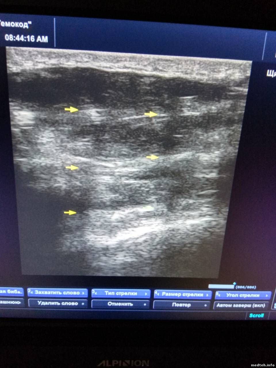

alex2104Дата: Четверг, 31.Янв.2019, 16:57 | Сообщение # 429
У вас сообщений: 75
Звенигород
Подскажите, УЗИ GE Vivid 7. Не работает датчик M3S. Аппарат был неисправен но врачи говорят что датчик работал и перед тем как сломался УЗИ он вообще лежал в шкафу. Порт на УЗИ рабочий а вот на датчике не горт светодиод и на экране ровная линия, хотя система его распознаёт. Я так понял он не разборный, только ломать, Что подскажите?

если это вопрос инженера то странный. если врача то вам то это зачем

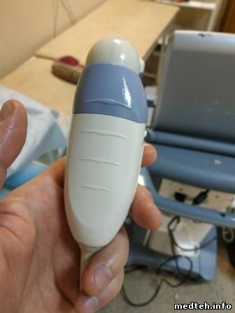

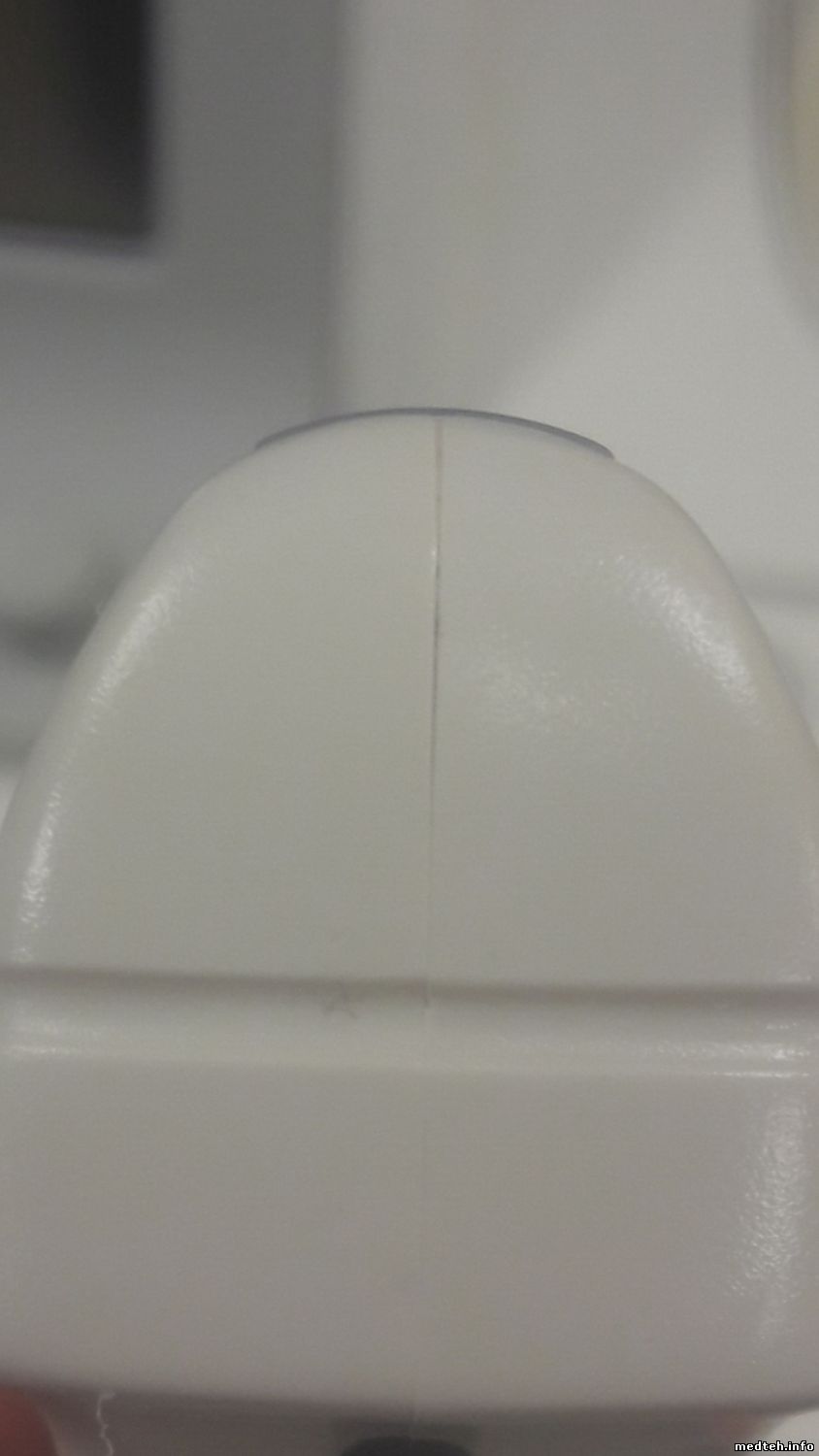

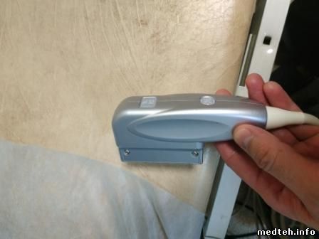

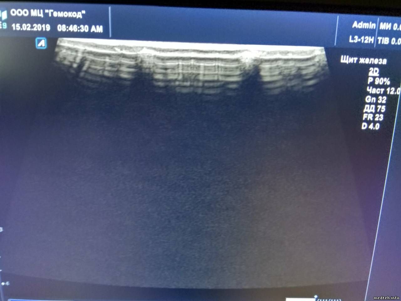

Добрый день! Уважаемые коллеги, посоветуйте,плиз..Что можно сделать в данной ситуации? Замена линзы? И если исправит проблему, то кто может взяться за это? Соответственно, сроки ремонта,цена,гарантия на работу? Сам ни разу такое не делал и опасаюсь...
Фото прилагаю..
2007676.jpg (50.8 Kb) · 1106821.jpg (50.8 Kb) · 6863907.jpg (127.3 Kb) · 2895305.jpg (127.3 Kb) · 5262964.jpg (88.9 Kb) · 5110581.jpg (62.2 Kb)
Фото прилагаю..

servicemanДата: Пятница, 15.Фев.2019, 10:02 | Сообщение # 433
У вас сообщений: 53
псков
Я отправлял в компанию ERS Plus (москва).
Стоимость замены линзы от 30 до 60 (прошлый год) т.р. в зависимости от того, какой силикон использовать.
Гарантию дают.

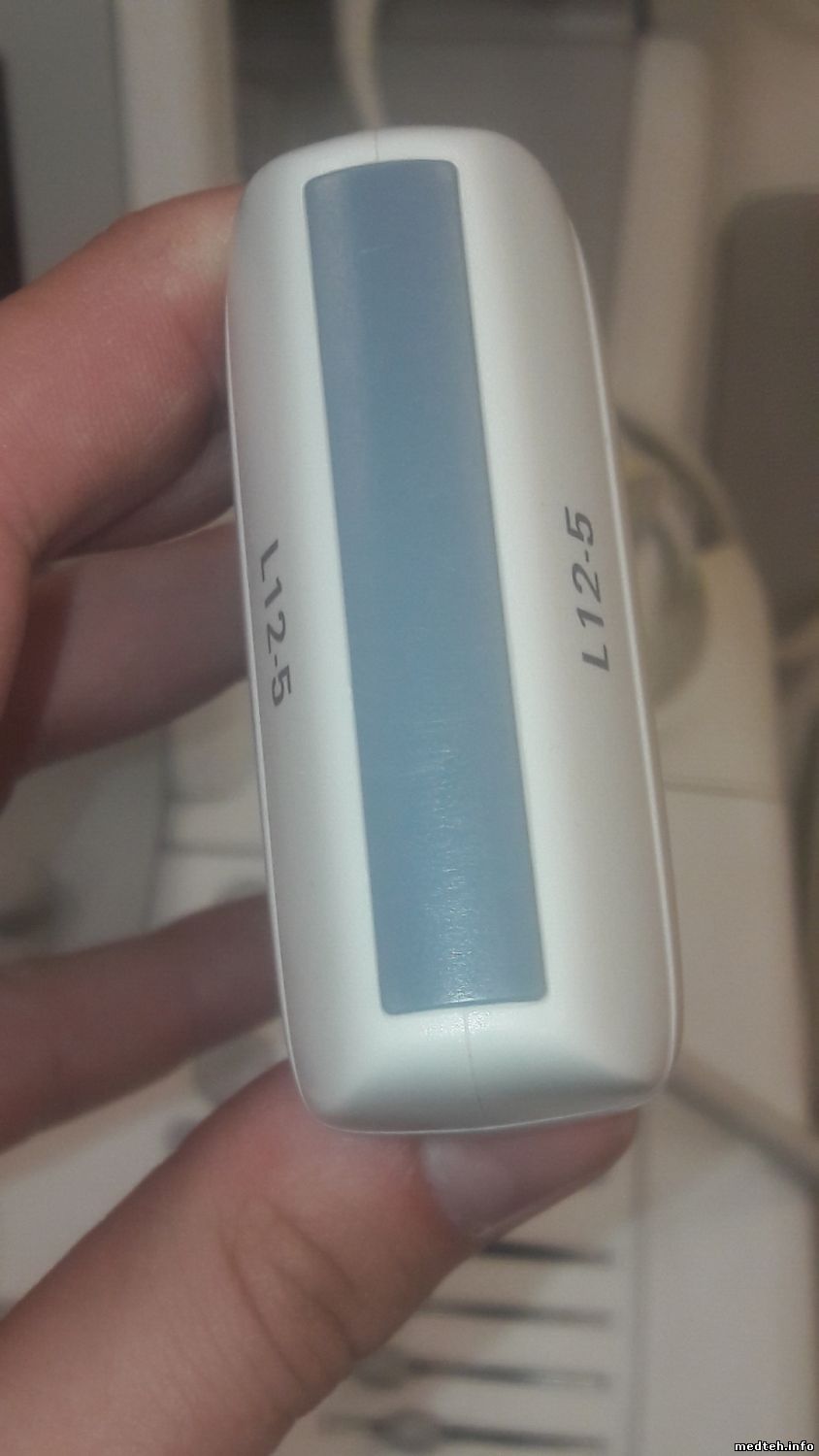

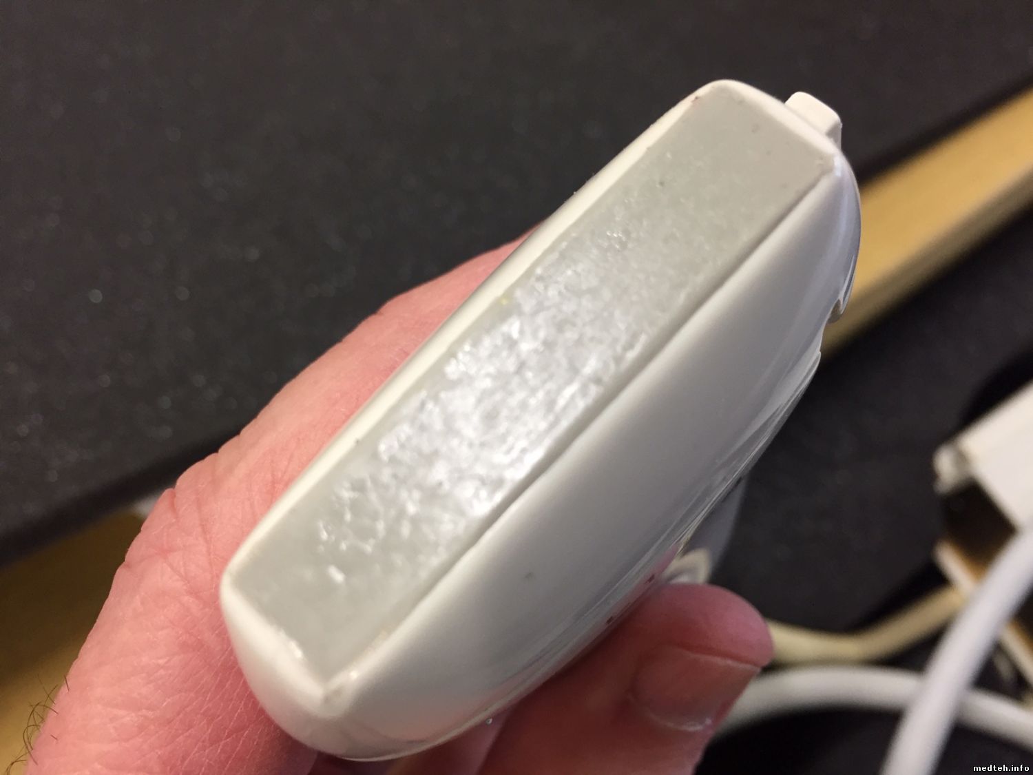

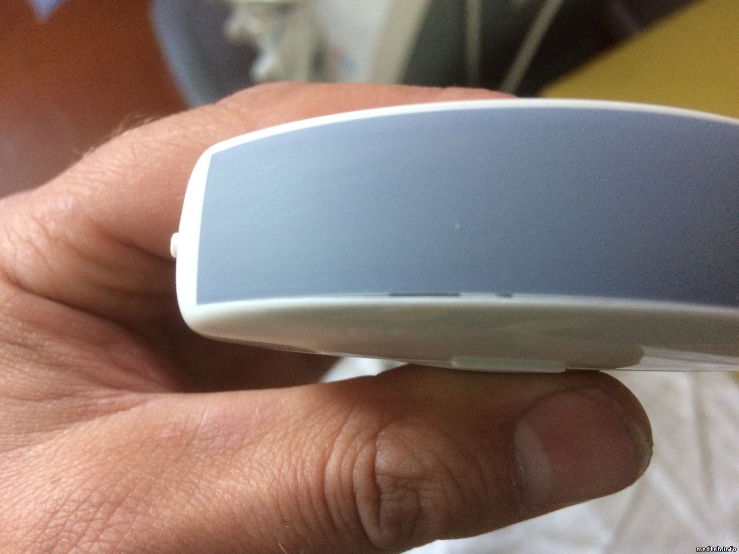

ostrow12Дата: Пятница, 15.Фев.2019, 13:14 | Сообщение # 434
Сделали быстро но качество посмотрите сами на фото.
pilot9275Дата: Пятница, 15.Фев.2019, 14:51 | Сообщение # 435
У вас сообщений: 32
инженер ИМТ
Чебоксары
Сколько встало по финансам?

renault-userДата: Суббота, 16.Фев.2019, 17:53 | Сообщение # 436
У вас сообщений: 42
ЦФО, там где теплее
Это что такое? Линза??? shok

Ультразвук
Если это линза, то я Шахиншах турецкий biggrin biggrin biggrin

РОМУЛДата: Воскресенье, 17.Фев.2019, 23:43 | Сообщение # 439
У вас сообщений: 830
Ультразвук
pilot9275, где вообще геометрия линзы? Просто тупо залито герметиком...
mazahaka797Дата: Понедельник, 18.Фев.2019, 09:45 | Сообщение # 440
У вас сообщений: 35
msk
Сурово. если это не бесплатно, то вас обманули))
