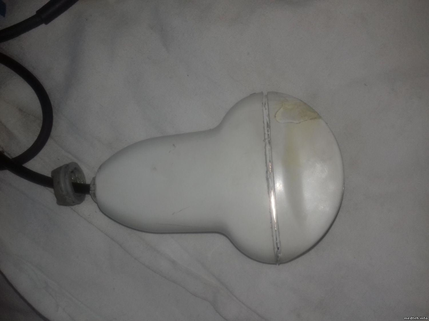

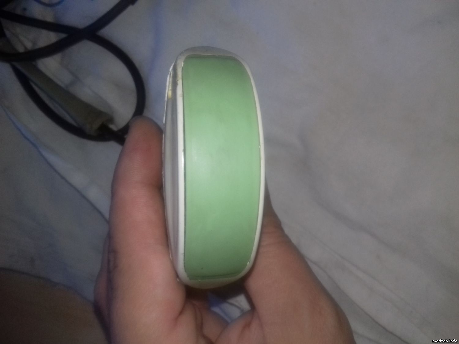

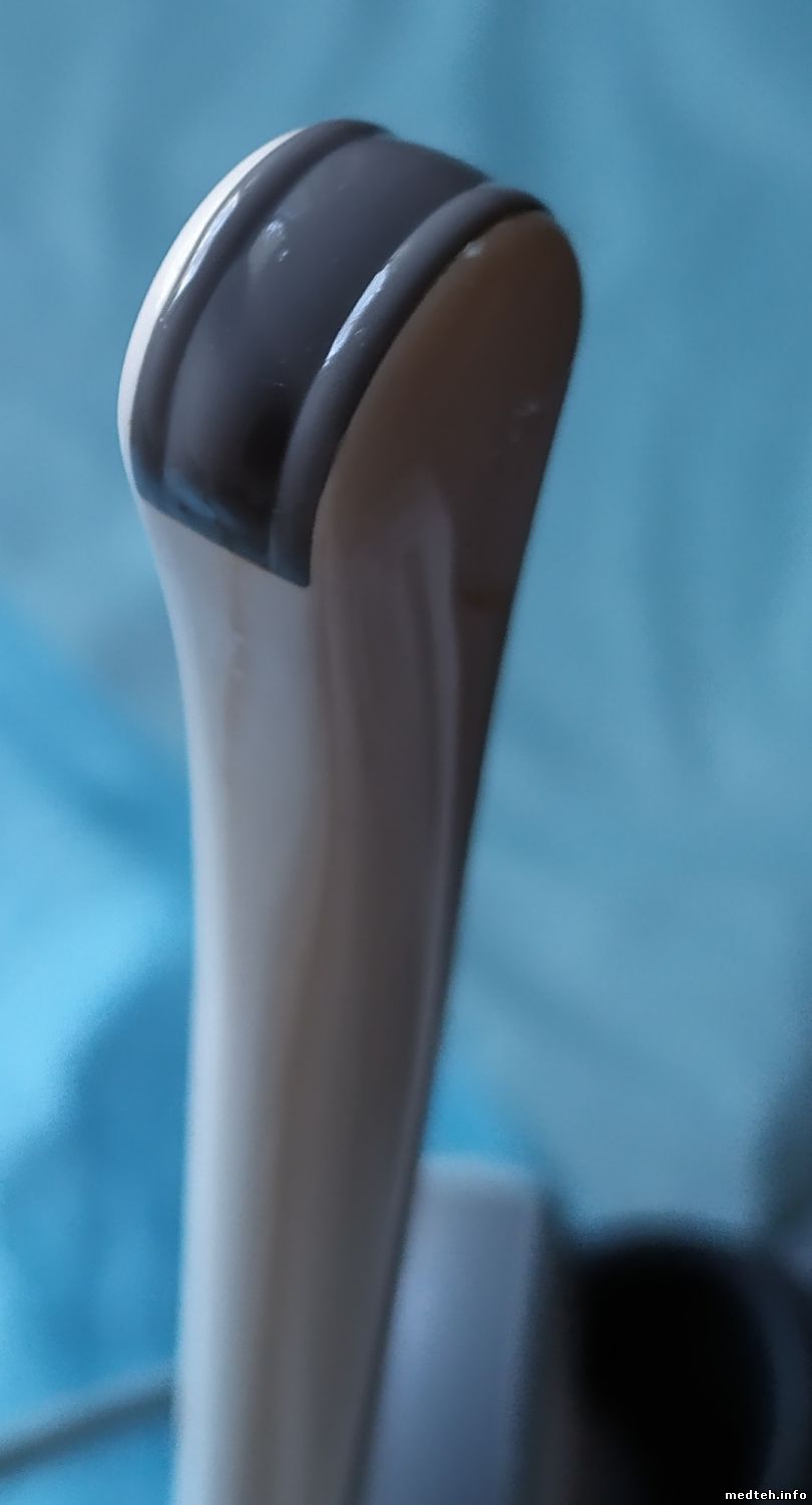

Подскажите, кто-нибудь пробовал использовать эпоксидку при отслойке линзы?
<-------V/'L'@Дb)KA------->
chelogДата: Четверг, 12.Сен.2019, 20:51 | Сообщение # 482
У вас сообщений: 111
Я нет, но лучше и не надо.
renault-userДата: Пятница, 13.Сен.2019, 07:00 | Сообщение # 483
У вас сообщений: 42
ЦФО, там где теплее
А с чего Вы взяли, что гель под линзой?
Я на фото разрыва линзы не вижу, вижу отслоение от согласующего слоя по рабочей поверхности и сбоку.
Дырка под линзу есть?
Кристаллы видно?
26 лет в ремонте ИМТ
DmElДата: Пятница, 13.Сен.2019, 17:09 | Сообщение # 484
Ярославль
renault-user, кристаллы не видно. Дырки нет.
renault-userДата: Пятница, 13.Сен.2019, 22:47 | Сообщение # 485
У вас сообщений: 42
ЦФО, там где теплее
Замечательно. Можно устранить локальную деламинацию, сохранив оригинальную линзу, с гарантией в 6-ть мес.
Если продолжение темы интересно в виде ремонта - пишите в личку.

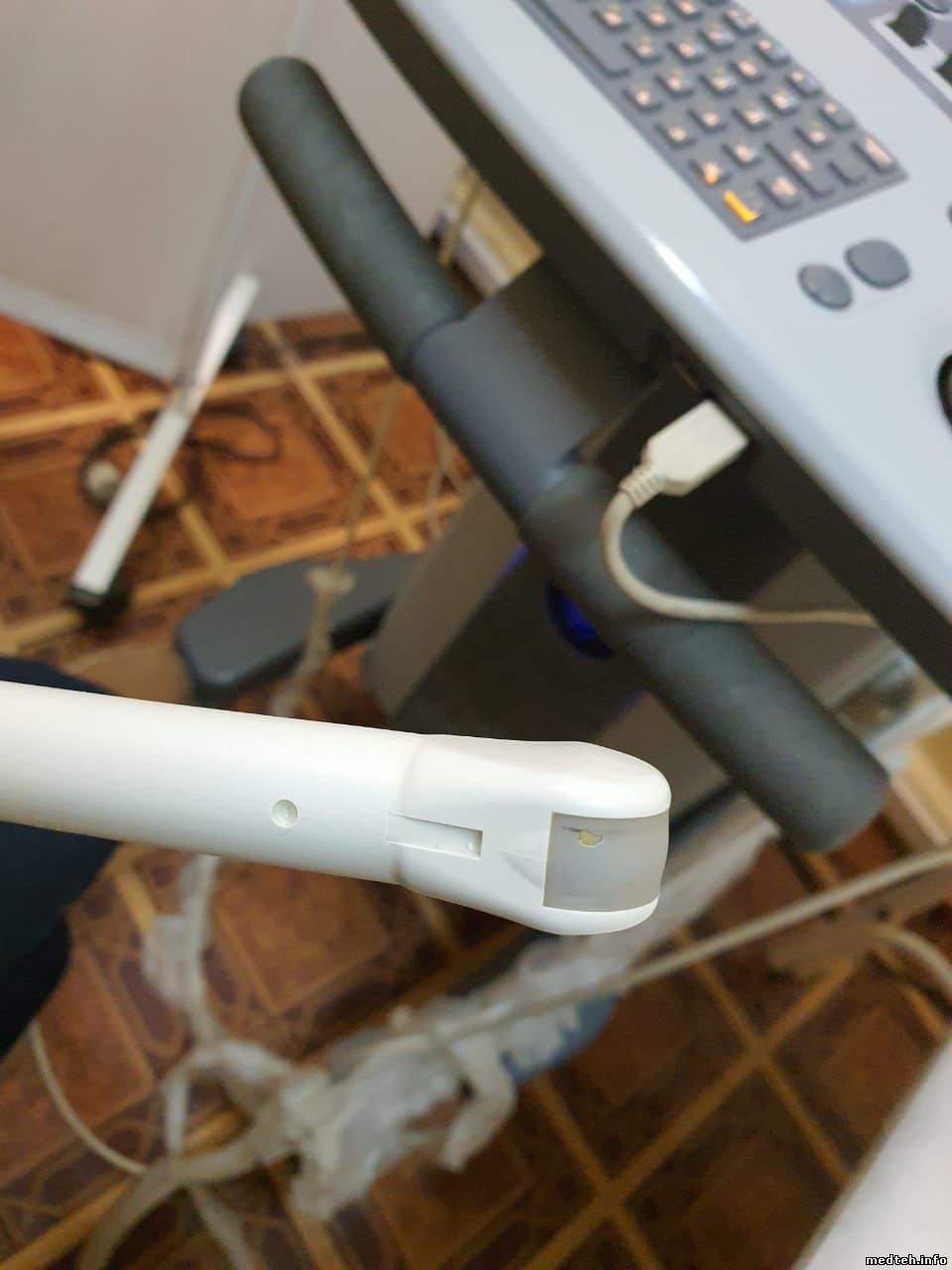

Подскажите, пожалуйста, реально ли починить линейный датчик УЗ аппарата Logiq S6 ?
И сколько это может стоить?
Или может посоветуете, куда обратиться в Санкт-Петербурге?!
Или если это не чинится, то где лучше купить?
Датчик не падал, не ударялся. Мне кажется, что кристаллы целы. Больше похоже, что произошла отслойка поверхностной плёнки, под ней как будто пузырёк воздуха.
Заранее спасибо за ответы.
renault-userДата: Понедельник, 25.Ноя.2019, 06:47 | Сообщение # 490
У вас сообщений: 42
ЦФО, там где теплее
Да, реально, причём как вероятный вариант с сохранением оригинальной линзы и гарантией в 6-ть месяцев.
Остальное смотрите в личной почте сайта.

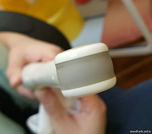

Подскажите, пожалуйста, какие варианты можете предложить, чтобы победить "мозоль" на линзе вагинального датчика Sonoscape 6000 ? (темнота в этой области на экране см.фото.)

renault-userДата: Пятница, 24.Янв.2020, 22:17 | Сообщение # 494
У вас сообщений: 42
ЦФО, там где теплее
Предварительно, если деламинация не на очень большой площади, то её устранение, с сохранением оригинальной линзы.
См. личку.

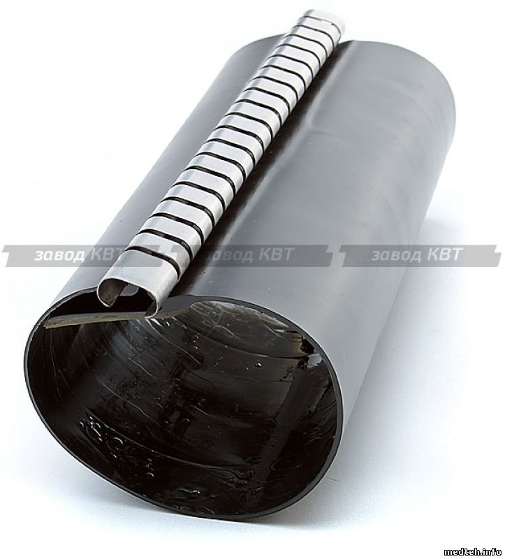

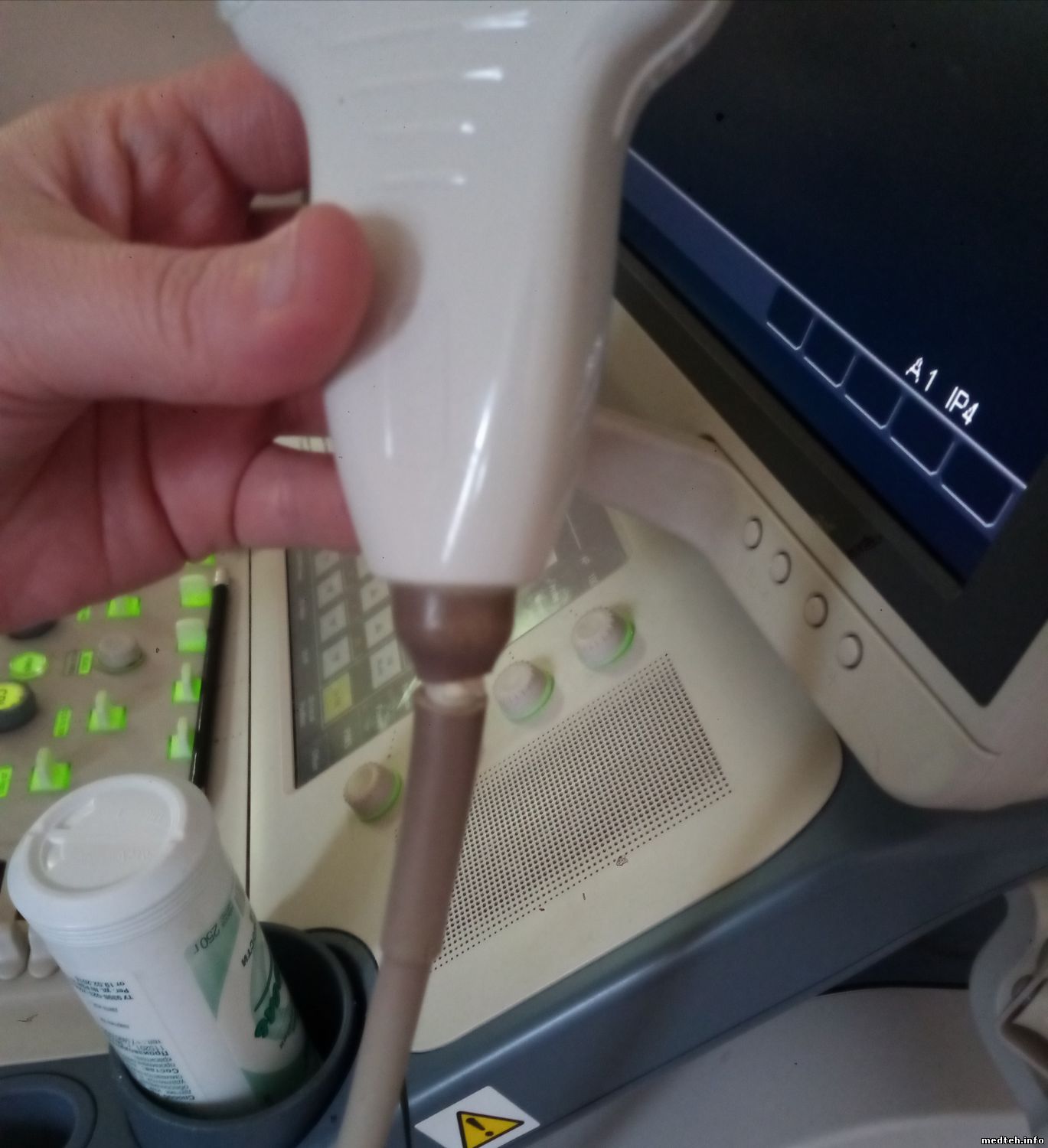

Подскажите, чем лучше заклеить муфту кабеля?
Сам кабель ещё пока целый.
servicemanДата: Четверг, 27.Фев.2020, 11:18 | Сообщение # 497
У вас сообщений: 53
псков
Манжета термоусаживаемая
Сообщение отредактировал serviceman - Четверг, 27.Фев.2020, 11:20

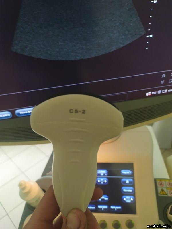

Имеем филиповский датчик С5-2, аппарат перестал его видеть (на других аппаратах проверяли).
В чём может быть причина, кто сталкивался?
Механически не повреждён.

С дихлоретаном в полне можете склеить.

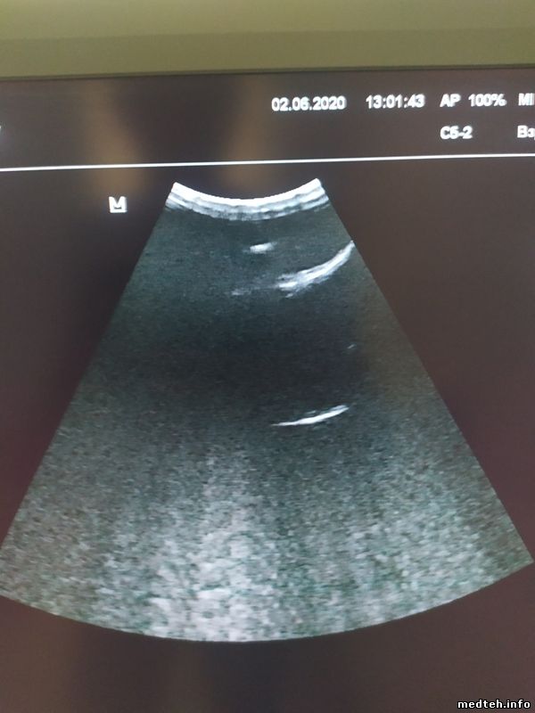

chelogДата: Среда, 03.Июн.2020, 20:10 | Сообщение # 503

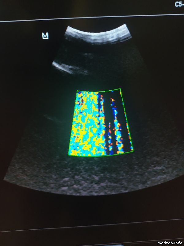

Помехи появляются при касании датчика по линзе, на ЦДК при этом помехи.
Датчик проверяли на двух разных УЗИ в разных районах.
Кто сталкивался с такими помехами? ...
mazahaka797Дата: Четверг, 11.Июн.2020, 11:18 | Сообщение # 504
У вас сообщений: 35
field service engineer
msk
chelog, вероятно, повреждена линза, ещё нарушение экрана у датчика.

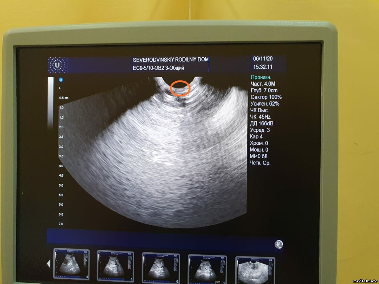

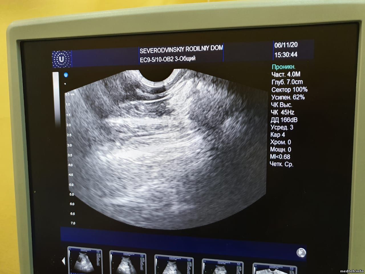

UmaSvДата: Понедельник, 09.Ноя.2020, 09:04 | Сообщение # 505
Биомедицинские технические системы

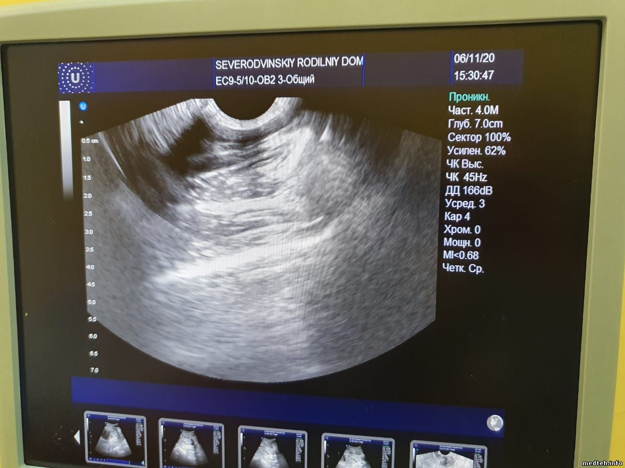

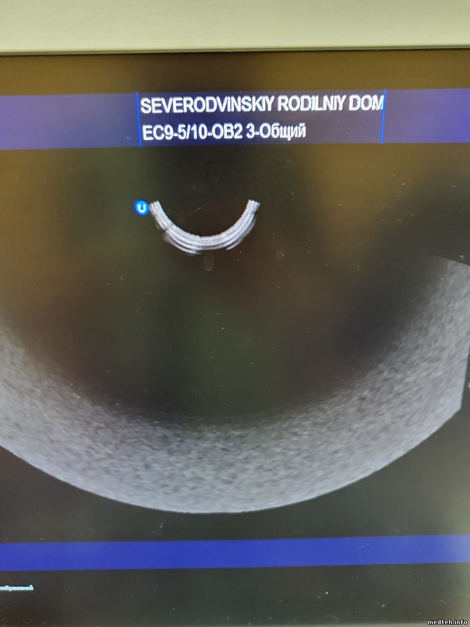

Подскажите, пожалуйста, в чем может быть проблема с датчиком?
На изображении сверху заметен сектор темнее остальных, создающий своего рода "тень", врачам мешает. При движении металлического предмета по поверхности линзы сектор в этом месте не исчезает, но тускнеет(менее яркий,чем в других частях сектора). Датчик вагинальный. С краю имеется небольшое повреждение линзы. В этом месте дефекта на изображении нет.
chelogДата: Понедельник, 09.Ноя.2020, 19:34 | Сообщение # 506
Вышлите, пожалуйста, фото линзы датчика.
Если немного придавить на линзу, тень уходит?
P.S. Зачем водить Ме предметом, я не понимаю.
UmaSvДата: Вторник, 10.Ноя.2020, 08:16 | Сообщение # 507
Не уходит. В данном случае, наверное, было необязательно водить каким-то предметом. А вообще, чтобы проверить ПК. Если "выбиты", то в этом месте на секторе будет "провал". Разве нет? ...
chelogДата: Вторник, 10.Ноя.2020, 16:42 | Сообщение # 508
Похоже, что у вас есть повреждение ПК, но возможно, что может проблема в разъёме.
Если пару ПК у вас неисправны, то как раз примерно такое поле будет невидным.
Сектор выпадает, когда есть повреждение нескольких рядом (по моему опыту).
renault-userДата: Четверг, 19.Ноя.2020, 07:29 | Сообщение # 509
У вас сообщений: 42
ЦФО, там где теплее
С такой дыркой в линзе Вы планомерно убиваете датчик, и судя по теням у Вас это получается неплохо.
Мы однозначно можем помочь решить Ваши проблемы. остальное написал Вам в личный ящик.
