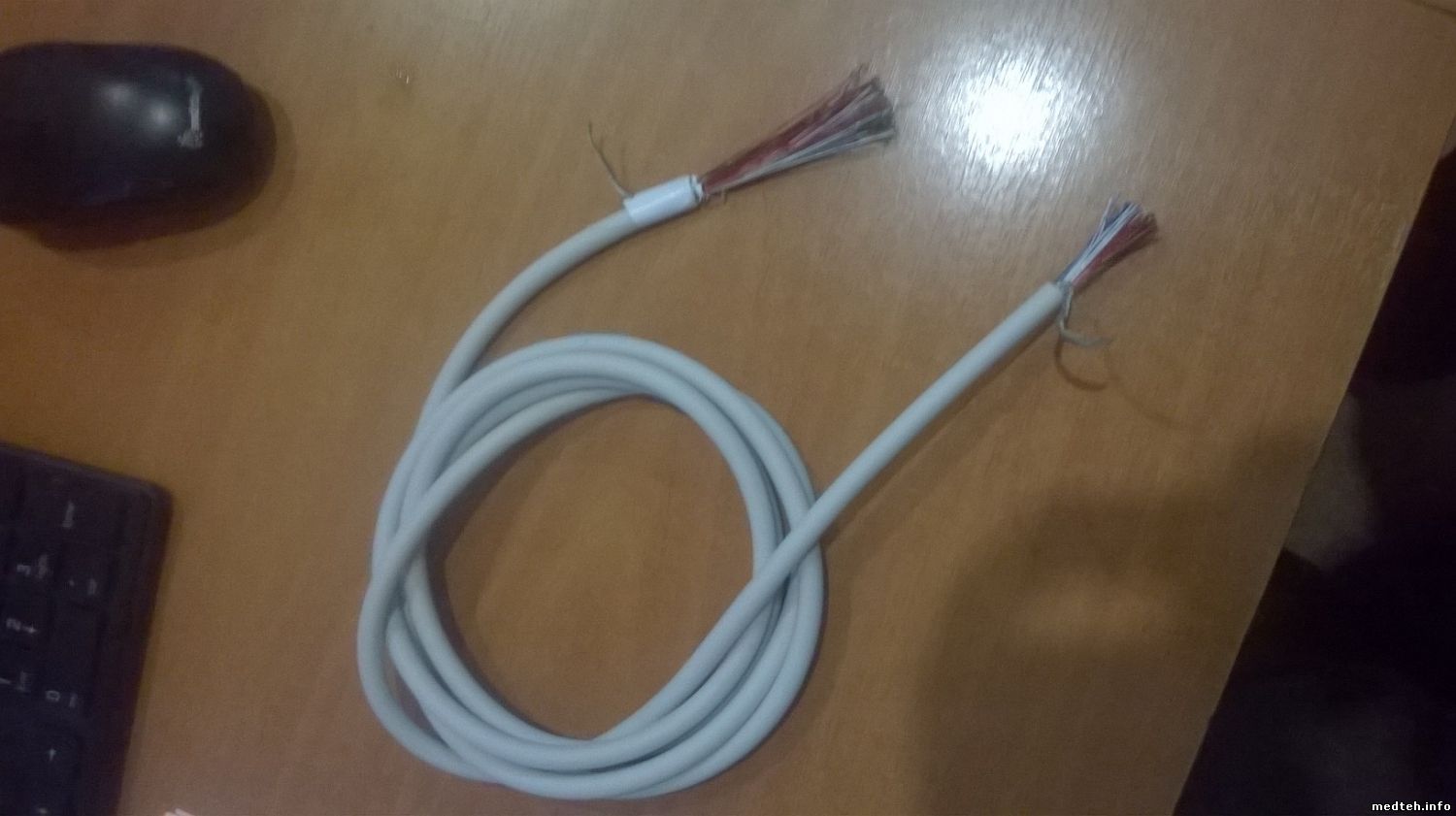

Цитата Ivanovich77 ()
один не умный человек не понятно для какой цели надрезал сигнальные провода в разъёме этого датчика, где найти схему, распиновку это разъёма, либо подскажите по какому алгоритму вызвонить провода какой куда идёт, надрезаны по несколько проводов каждого цвета.
Можете поискать такой же датчик с убитыми кристаллами, но с целым кабелем. Тогда проще будет прозвонить и найти какой с каким проводом соединить по аналогии с другим датчиком. И дешевле будет.
sprutvДата: Понедельник, 11.Апр.2016, 16:48 | Сообщение # 282
У вас сообщений: 197
узи
самара
значит по поводу фазированного однозначно менять кристалл. если есть сомнения обьясню почему. помеха это вызвана 2 вариантами. 1 источник сигнала имеет такой же сигнал имеет те же характеристики и происходит засвет области 2 не работает кристалл поэтому часть области засвечена
по поводу кабеля могу. по поводу пин карты только покупать либо искать такой же.

2м 132 жилы оригинальный 50000 рублей предупреждаю каждый проводок в оплетке и очень тонкий поэтому желательно чтобы паял кто раньше занимался ремонтом телефонов.

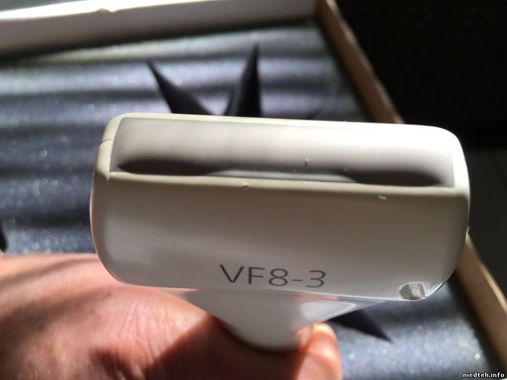

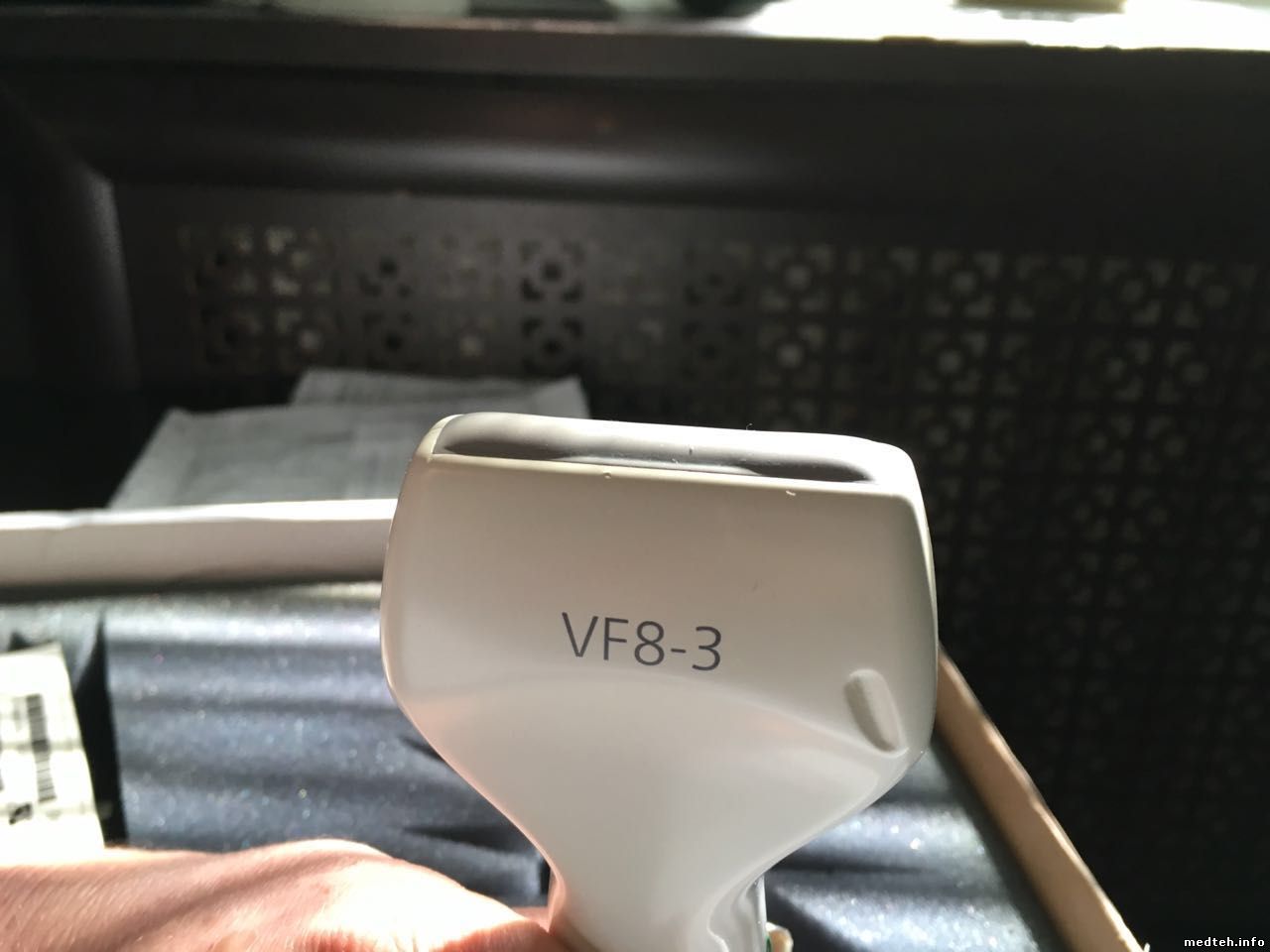

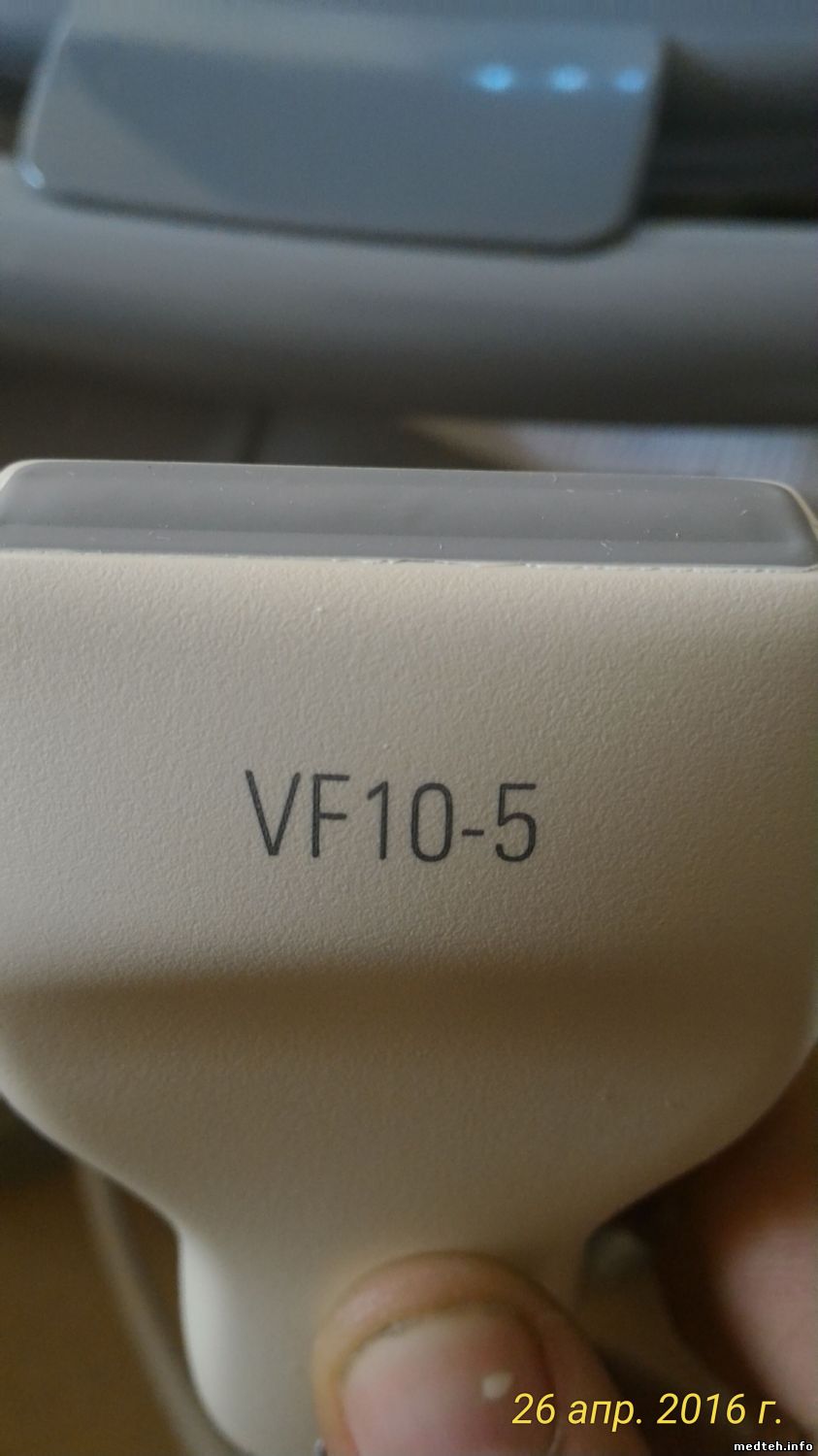

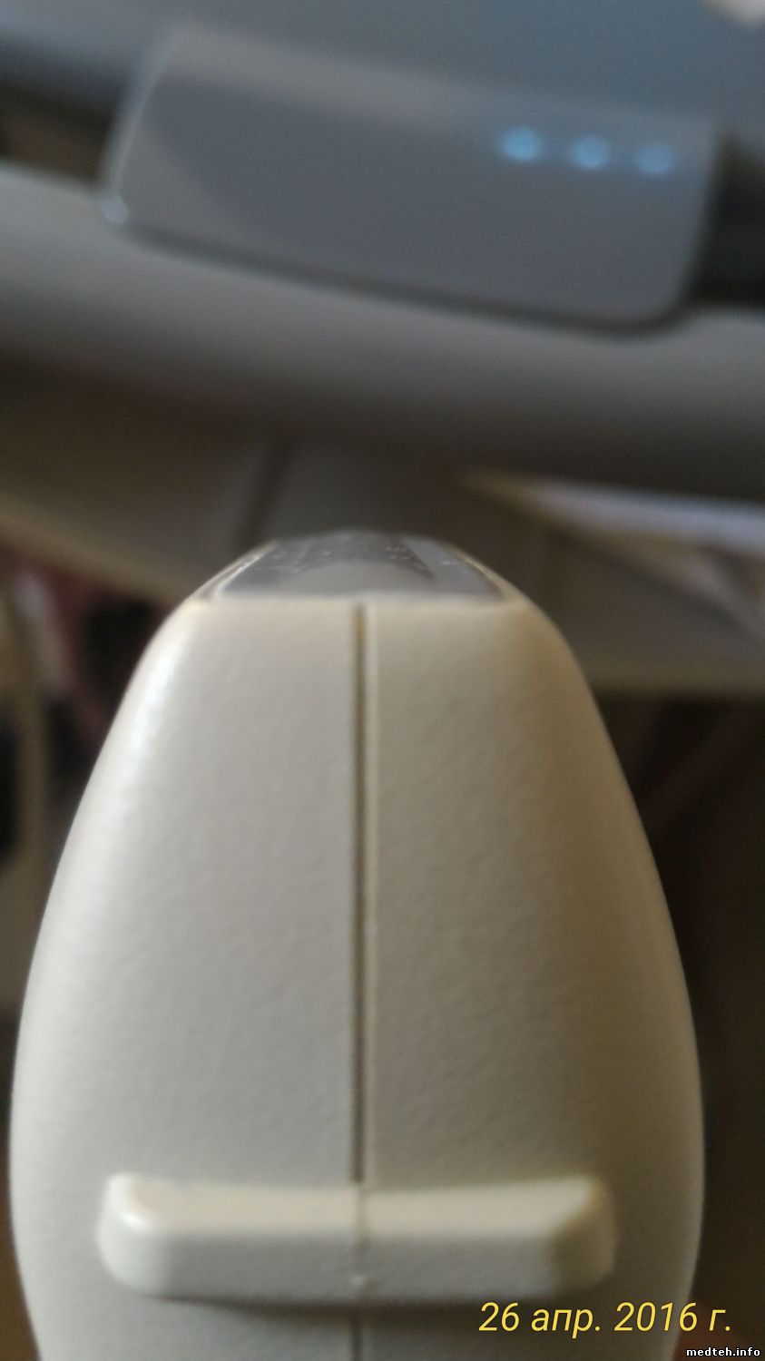

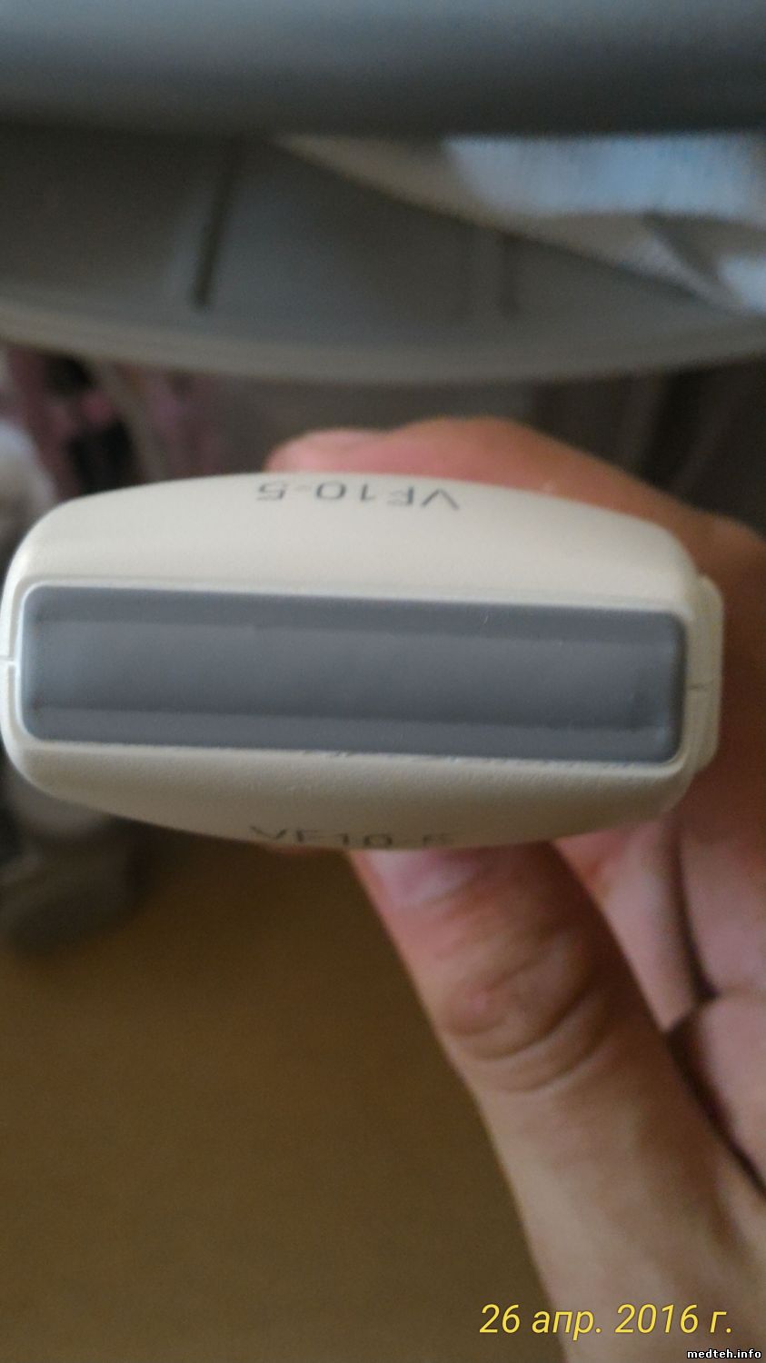

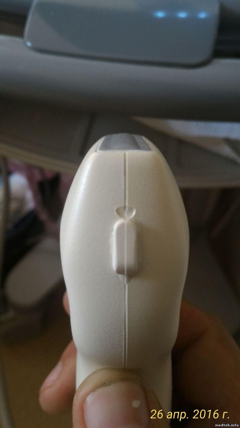

MAPPER_1222Дата: Вторник, 26.Апр.2016, 14:52 | Сообщение # 288
У вас сообщений: 451
Инженер и этим всё сказано...
Цитата sprutv ()
фотку линзы сбоку и прямо а желательно с разных сторон. фотку кабеля. а желательно так сказать есть ли бугры на линзе. то есть при нажатии на эти бугры они плавают или нет вверх вниз
В "В"-режиме через гель - полосы исчезают и изображение нормальное, даже не при сильном нажатии.

sprutvДата: Среда, 27.Апр.2016, 08:03 | Сообщение # 290
узи
самара
меняй линзу
кстати вообще не знаю в россии кто бы делал ВСЕ датчики. почему все отправляют кому то на ремонт. как с кем не общаюсь с начало мы все можем потом выясняется а мы отправляем и а главный прикол в том что даже мало того что обучения не проходили так даже запчасти никто не продает. даже для меня глубоко уважаемая одна контора московская у которой все есть для этого все тоже отправляет. и вы спрашиваете про питер я вас умоляю профессионалы это люди которые уже лет 20 работают а те кто описывают станок на котором кристаллы делают это я не знаю кто.

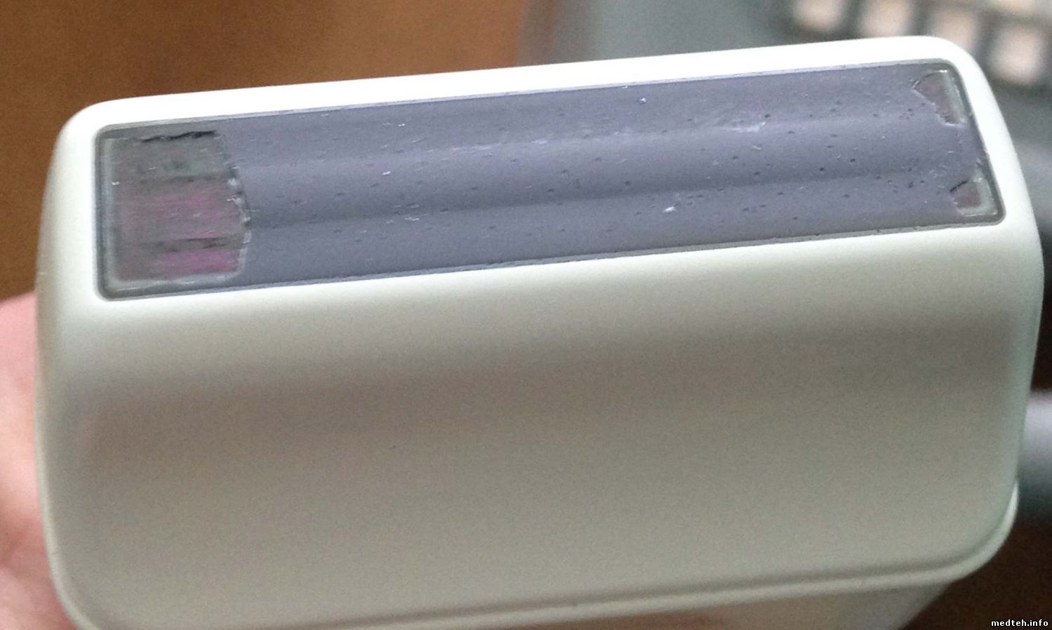

СолярисДата: Понедельник, 23.Май.2016, 15:43 | Сообщение # 294
У вас сообщений: 301
Набережные Челны
Добрый день коллеги. Вздулась линза на линейном датчике. По ощущениям не понятно, под линзой воздух или жидкость. После надавливания, возвращается в надутое состояние. Аппарат Siemens Acuson S2000. Где можно качественно с гарантией восстановить линзу? Какая причина такого вздутия? Датчик проверили, протерли после работы, через день обнаружили его вздутым. Никаких видимых механических повреждений не выявлено.
Сообщение отредактировал Солярис - Понедельник, 23.Май.2016, 15:44
Sovok_ussrДата: Понедельник, 23.Май.2016, 18:06 | Сообщение # 295
У вас сообщений: 73
it
1 - весьма частое явление
2 - конечно, под линзой воздух (отслойка в демпфирующем слое)
(может, "газообразование" какое при нагреве элементов-"начинки")
3 - мастеров по ремонту здесь много (сами Вам напишут)

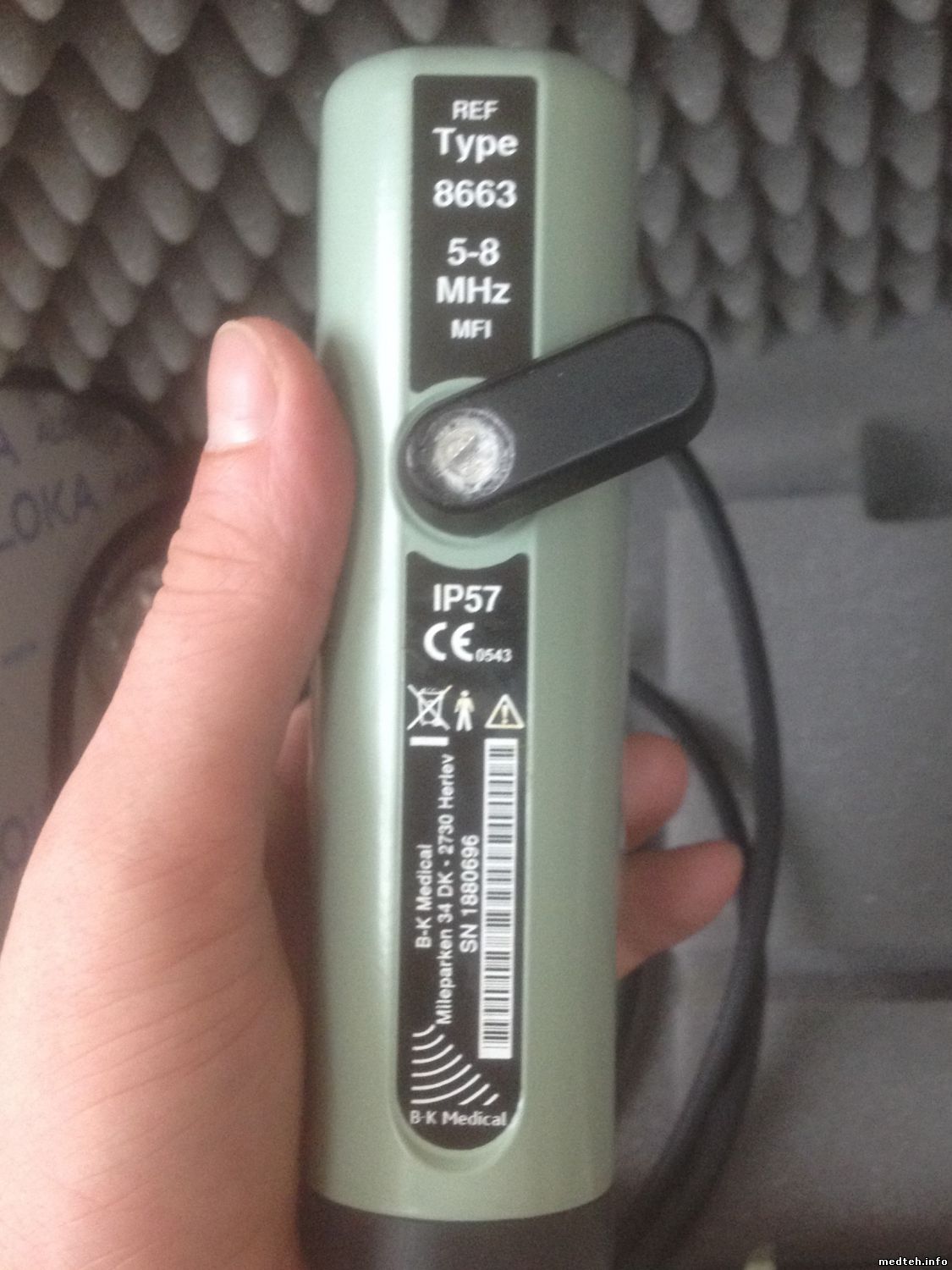

всем привет! ребята, подскажите по поводу узи датчика B&K 8663. Кто ни будь вскрывал голову? есть ли там клемки или сразу идут провода на кристаллы? а если есть распиновка то вообще супер. Спасибо

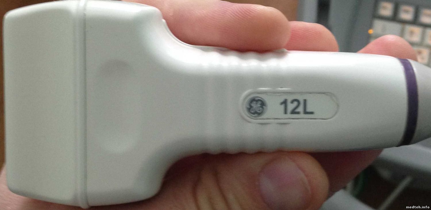

Добрый день. Есть проблема с датчиком GE 12L. Претензий по изображению нет, но пользователь озаботился возможностью превентивного ремонта. Прошу оценить возможность и стоимость ремонта.
sprutvДата: Понедельник, 06.Фев.2017, 09:35 | Сообщение # 318
узи
самара
от 10 до 30. две недели.
