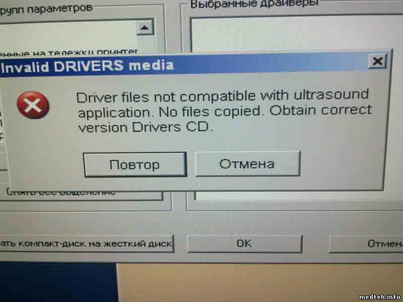

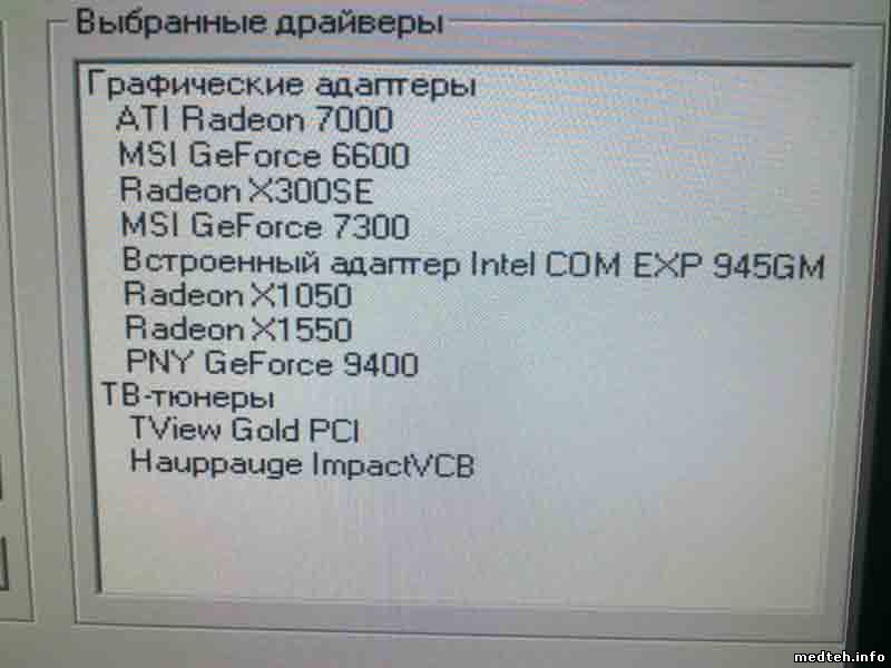

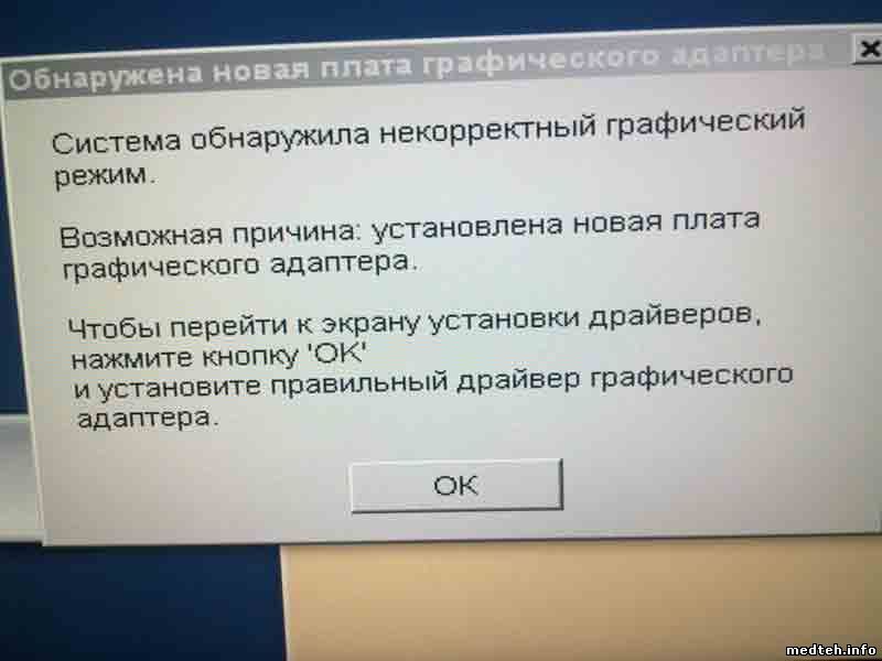

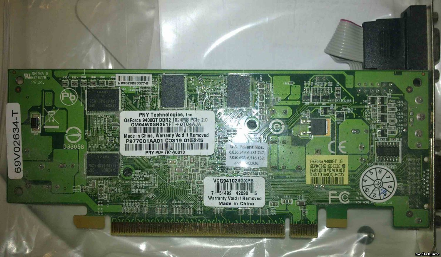

armymrnzpДата: Вторник, 22.Мар.2016, 20:28 | Сообщение # 330
сисадмин
Запорожье
Коллеги помогите разобраться
Узи грузиться, после того как заставка пройдет черный экран и тишина. Комп нормально загружается, но на экране ничего не отображается. Если загрузиться в безопасном режиме, то ругается на видеоадаптер. Один раз загрузился нормально, но дальше опять черный экран. Видеокарту отремонтировали (говорят что грелась), но ситуация не поменялась.
Как добавить/обновить драйвера? Видюха PNY Geforce 9400. Пробовал переключить на встроенную видюху, таже история - нет изображения.
3446825.jpg (82.6 Kb) · 6564670.jpg (18.9 Kb) · 7645435.jpg (13.4 Kb) · 7385805.jpg (18.7 Kb) · 6324409.jpg (19.0 Kb) · 2289259.jpg (197.1 Kb)

armymrnzp, тут где-то была уже тема как добавить драйвера для установки.
Для начала, я б. (сам просто такой проблемы еще не решал) - попробовал бы отключить автозапуск программы, залез бы в Диспетчер Винды и ручками поставил бы драйвер для Вашей видеокарты...

Драйвер то стоит. Винда видюху видит и нормально работает. Программа отказывается с ней работать и выдает картинку только в безопасном режиме, где настоятельно требует корректный графический режим. Все что тут прочитал перепробовал - не помогло.
navesДата: Вторник, 12.Апр.2016, 21:06 | Сообщение # 334
У вас сообщений: 1070
вроде бы через сервис можно добавить драйвера в COTS-конфиги
или ручками их редактировать и пересчитывать MD5-хэши, или что там используется.
ищите COTS-файл с списком vendor device ID видеокарт, добавляйте туда вашу видеокарту и драйвера.
http://www.medteh.info/forum/57-7245-1#117569
