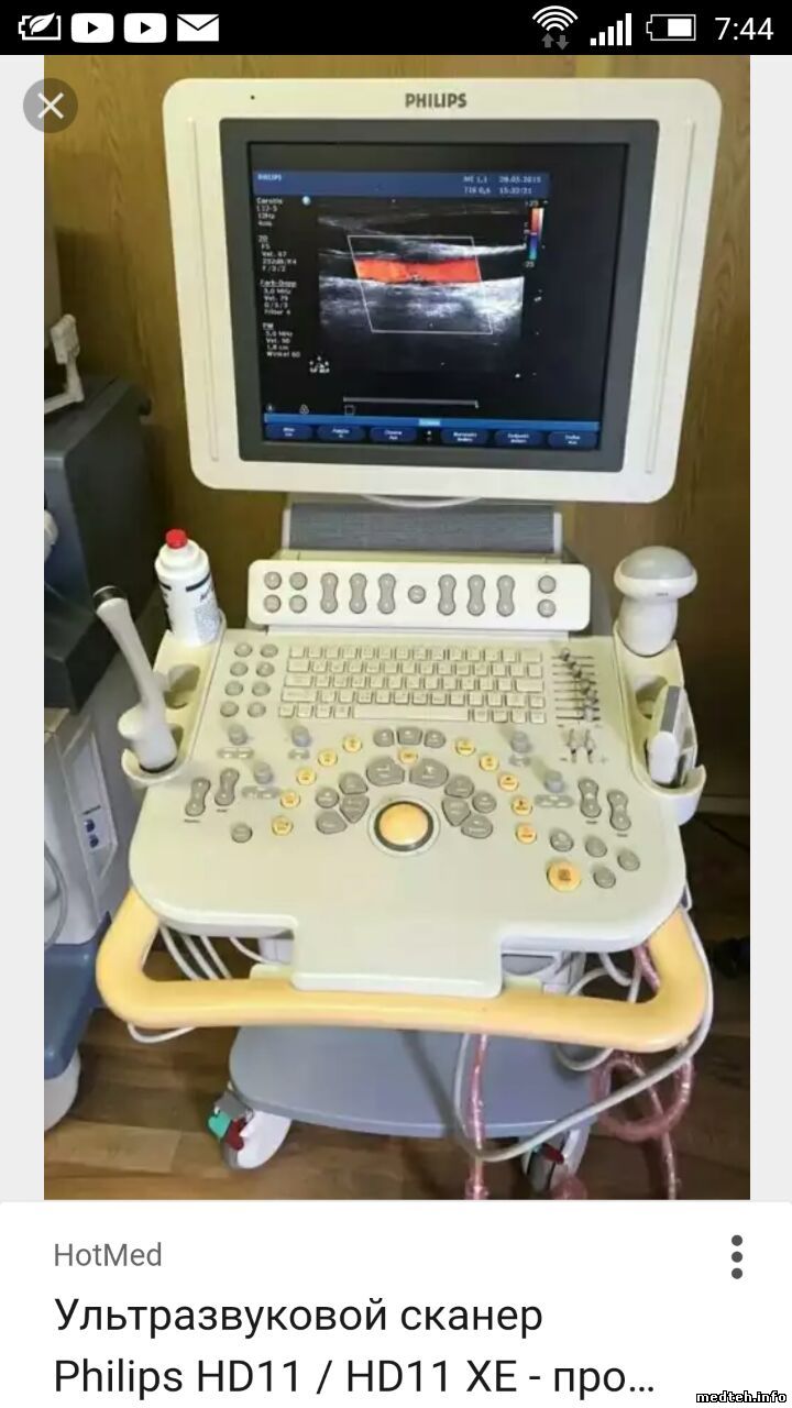

Цитата Awersa23 ()

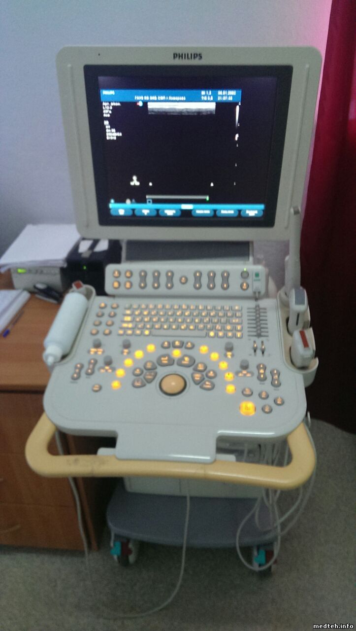

А вот рабочая часть(не знаю как правильно сказать) маловата и расположена в нижней левой части
Она д.б. такая. В правой части изображения отображаються, если мне не изменяет память все измерения. Но для уверенности зайду завтра и посмотрю на картинку.
Вы правы,
dance2 так и есть rofl
нашел в интернете фото аппарата. Меня черт дернул спросить, т.к. с моей точки зрения айтишника криво отображается, а два врача подтвердили что изображение было раньше на весь экран! Спасибо большое всем откликнувшимся!

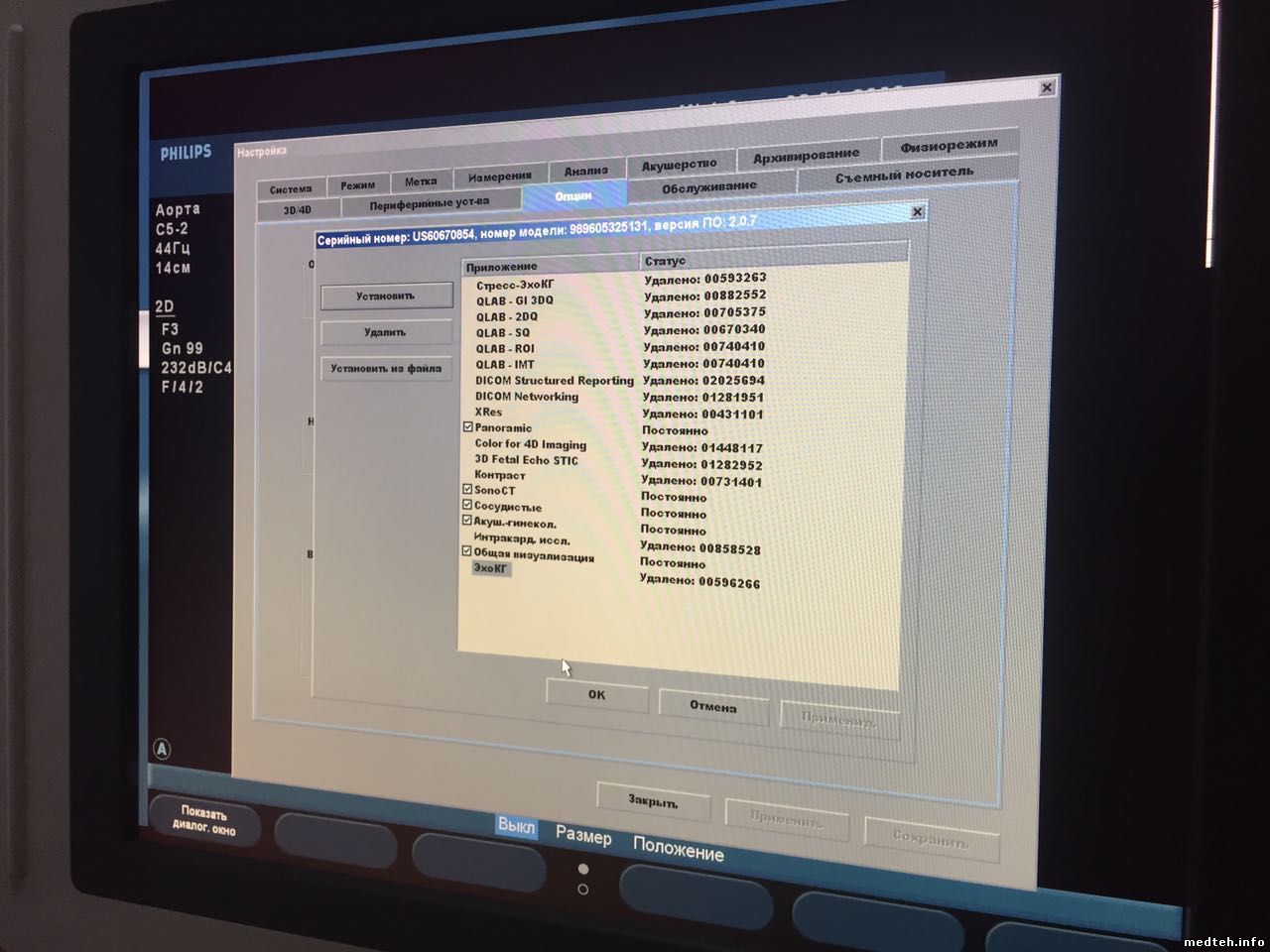

ммм, позвонили и сказали что нет лицензии кардио. Посоветуйте что делать? Форум перешерстил, ничего не нашел ((
olko13Дата: Пятница, 22.Сен.2017, 11:22 | Сообщение # 406
У вас сообщений: 825
Львов
Версия 2.0.7 заточена вроде под кардиоисследования, 2.0.3 под акушерство и геникологию.
Узнайте у врачей чё им не нравится, может им не хватает каких-то ризмерений и расчётов. Так их можно настороить через меню.
Процедура описана в юзерском мануале. Пускай почитают на досуге, как это делается
navesДата: Пятница, 22.Сен.2017, 15:51 | Сообщение # 407
У вас сообщений: 1070
проверьте лицензии из сервиса

msss, Если Вас не затруднит - буду признателен забрать на всякий случай. ) Врачи работают все разные и у всех какие-то свои заморочки. То цвет не тот, то размер экрана, то функционала не хватает, то измерения не справа а слева отображает. Спасибо!
Итак, расскажу на чем остановились. Надеюсь на совсем уже.
1. Жаловались на то что не хватает пакетов(измерений)(что было после восстановления, рис 1)
2. Изображение не четкое
3. Нет звука
Как решили:
1. Позвонили в компанию Philips, назвали серийный номер и получили на почту скриншот ответов(ключей) для активации опций(Спасибо Александру). Правда в версии 2.0.7 почему-то нет всех опций, которые были изначально в этом аппарате с программой 1.1.1(сравнивали по скриншоту), но разблокировали все, которые были в списке. Врачи вроде нашли все что им было необходимо.
2. Установил принудительно драйвера на видео карту(в Safe Mode). Делал это все через стандартное меню. Изначально на самом деле были косяки при загрузке, изображение смещено влево, хотя драйвера стояли, т.е. устанавливал их до этого тем же способом, только не в safe mode, спасибо olko13 за наводку. (рис 2, 3). После установки драйверов монитор стал показывать изображение нормально, по середине, но с меньшим разрешением. Не влазили кнопки и изображение, как выразились врачи, стало зернистым. Логично... Откручиваем заднюю крышку у монитора и меняем режим размера изображения. Для этого потребовалось разблокировать меню длительным нажатием на кнопку OSD(по-моему так)(рис 4)
3. В этом аппарате две звуковые карты. Не знаю для каких целей. Звук просто переткнул из одной карты в другую. Все заработало, но вопрос остался открытым. Зачем две карты?? Но в общем проблему закрыли и на данном этапе претензий к работе не возникало.
В подарок получили массу положительных эмоций от узистов - радовались как дети малые своей любимой отремонтированной игрушкой =))
Всем участникам больше спасибо!
2360656.jpg (132.5 Kb) · 0219200.jpg (134.2 Kb) · 6669603.jpg (69.0 Kb) · 3070212.jpg (98.7 Kb) · 2848602.jpg (92.1 Kb)

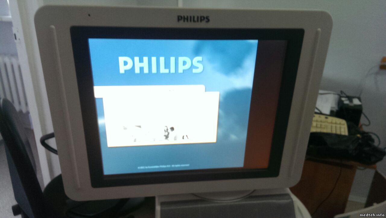

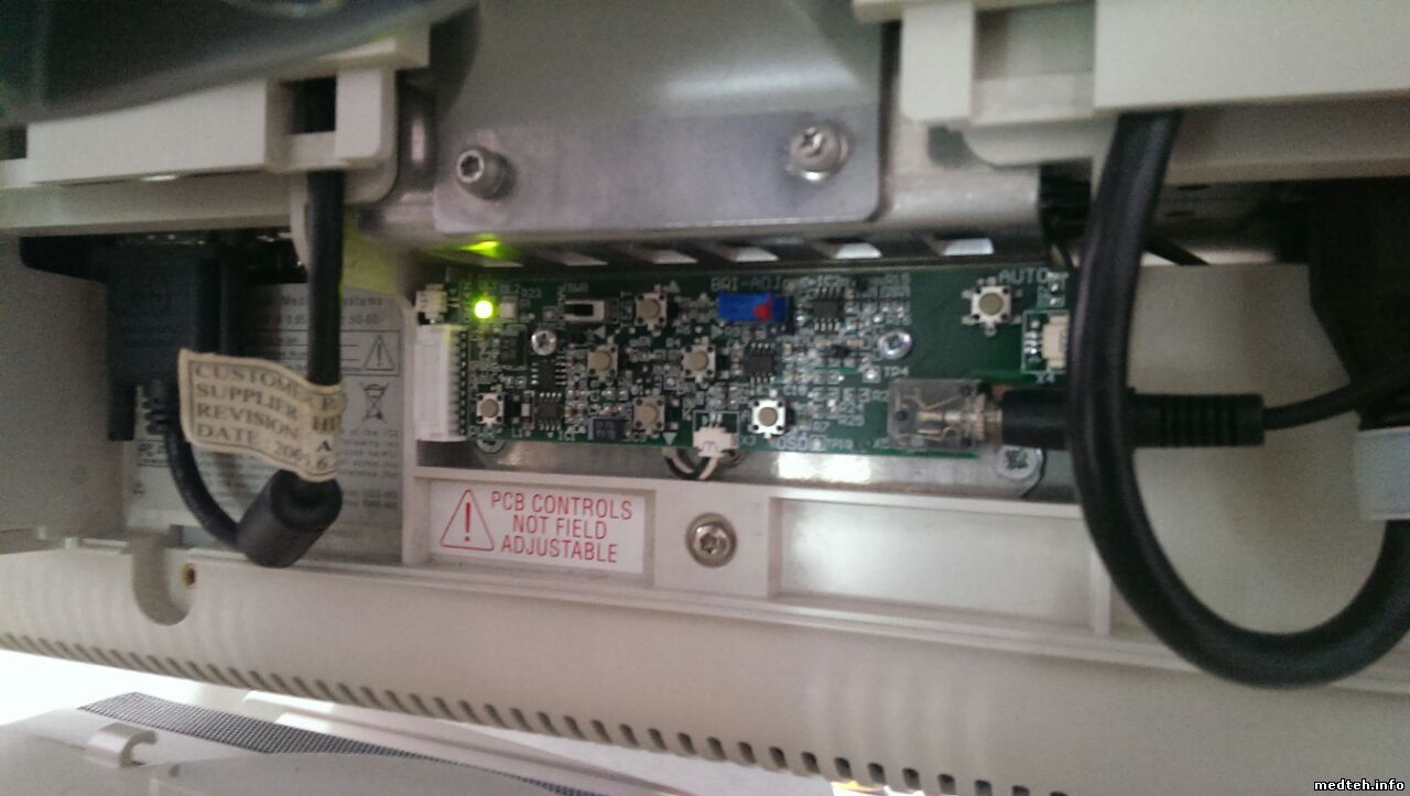

kaktus_svobodaДата: Пятница, 15.Дек.2017, 00:13 | Сообщение # 414
Луганск

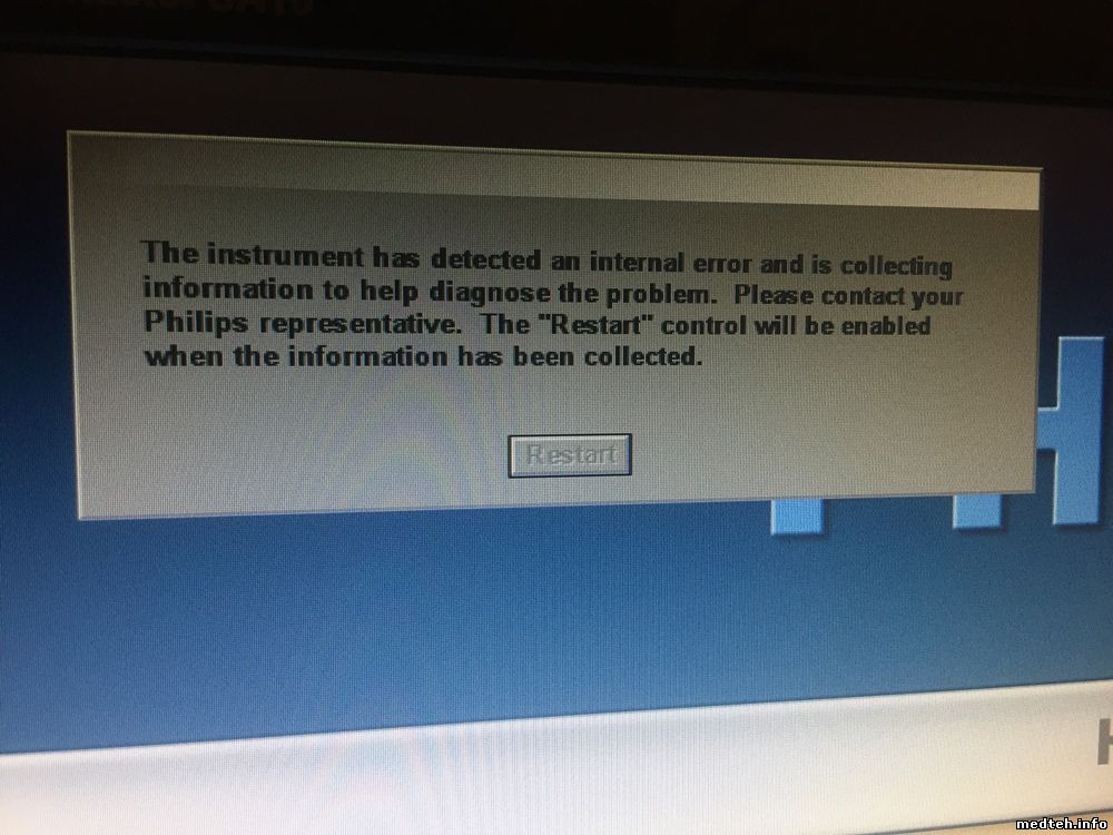

Добрый вечер, подскажите пожалуйста. Нет изображения на мониторе УЗИ Philips HD11Xe, сам монитор работает т.е подсветка есть, подключаю монитор другой изображение есть, но ругается типо установлено другое графическое устройство или типо того. хотя ни чего не менялось, скорее всего села батарейка т.к когда полностью вырубаю из сети, потом включаю появляется надпись cmos battery error press to enter. Но ни суть в батарейке, как быть с этой бедой? Специалистов именно по этому аппарату нет в округе, что может быть за проблема? И как восстановить его работоспособность? диски какие-то есть еще не вставлял, так как надо разобраться с монитором.

Если на батарейку ругается при загрузке БИОСа - однозначно ее поменять нужно сначала.
А вот далее уже нужно смотреть - грузится ли винда.
Лучше сразу образ делайте винта на всякий пожарный и уж потом изучайте далее что там у Вас.
Я вот, например, сначала батарейку поменял, а спустя время сдохла мамка - хорошо, что была новая - на нее все перекинул, дрова поставил и вуаля - работает.
kaktus_svobodaДата: Воскресенье, 17.Дек.2017, 19:13 | Сообщение # 417
Луганск
runaway, Добрый вечер, удалось раздобыть образ?
kaktus_svobodaДата: Воскресенье, 17.Дек.2017, 19:27 | Сообщение # 418
Луганск

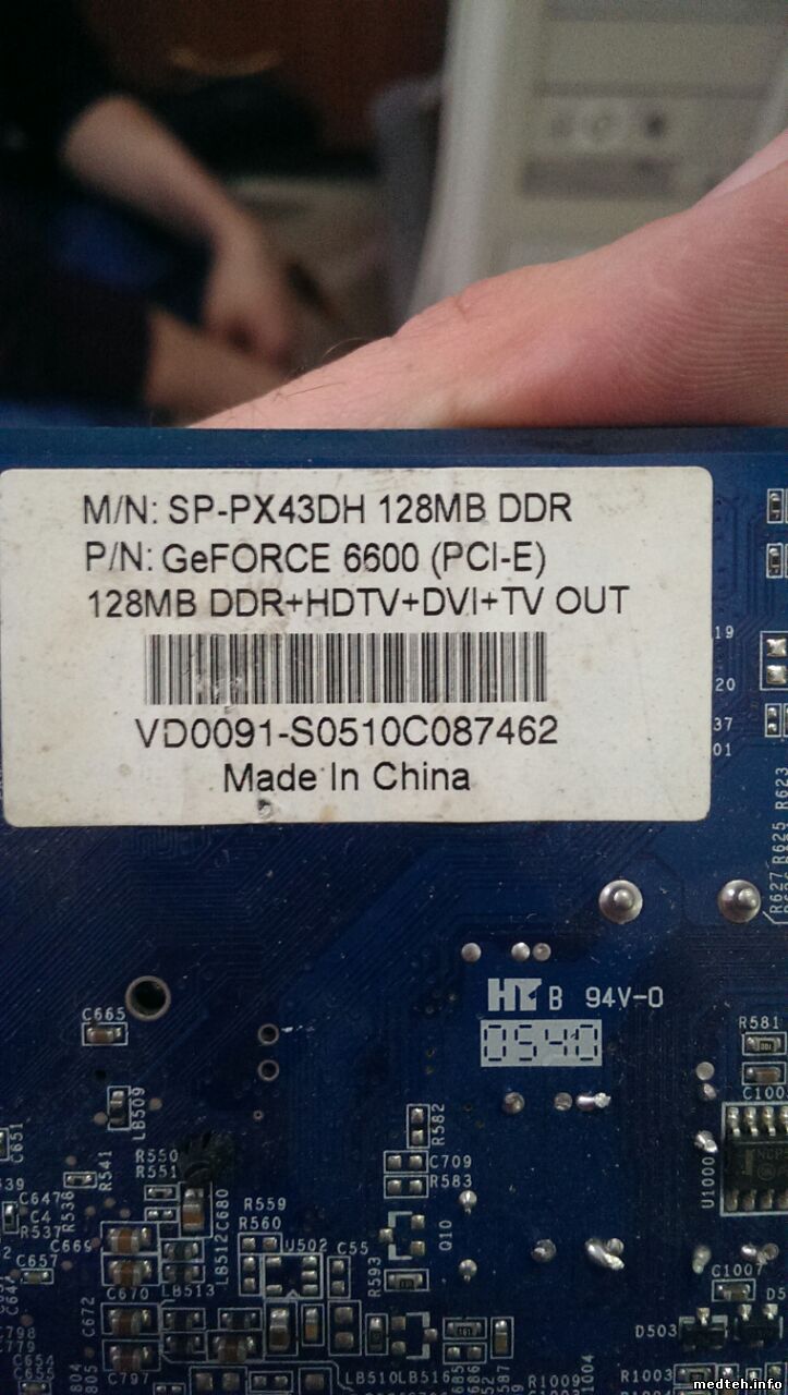

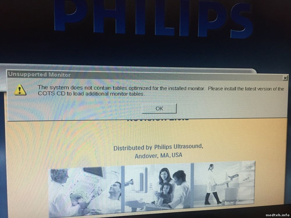

Bomberbug, Батарейку поменял. Сменил видеокарту изображение появилось на мониторе, но показывает только настройки биос, далее не идет черный экран. На другом мониторе все показывает и на одной видео карте и на второй. Но только вот вылетают ошибки. Не подскажите где можно скачать образ? Буду очень благодарен.

Про монитор неоднократно описывалось тут, поищи поиском, нужно дрова загрузить. Образы тоже были, не, если не найдешь, пиши, скину ссылку

он загрузиться с любым монитором. Там ошибки какие то, с ними нужно разбираться. Светодиоды все на БП горят при загрузке?
kaktus_svobodaДата: Понедельник, 18.Дек.2017, 09:52 | Сообщение # 422
Луганск
zx19, Да горят все светодиоды, только после того как выбивает ошибку он хочет перезагрузится и так по кругу
zx19Дата: Понедельник, 18.Дек.2017, 15:14 | Сообщение # 423
Что горит и мигает на плате УЗИ, к которой от компа идет шлейф? Снимай ЖД, смотри логи, сравнивай с тем, что было когда он работал.
kaktus_svobodaДата: Понедельник, 18.Дек.2017, 15:49 | Сообщение # 424
Луганск
zx19, При запуске точно одby мигает последний диод, потом начинают мигать или гореть все диоды. Жесткий диск не зачем снимать так как я могу в liteCD загузить

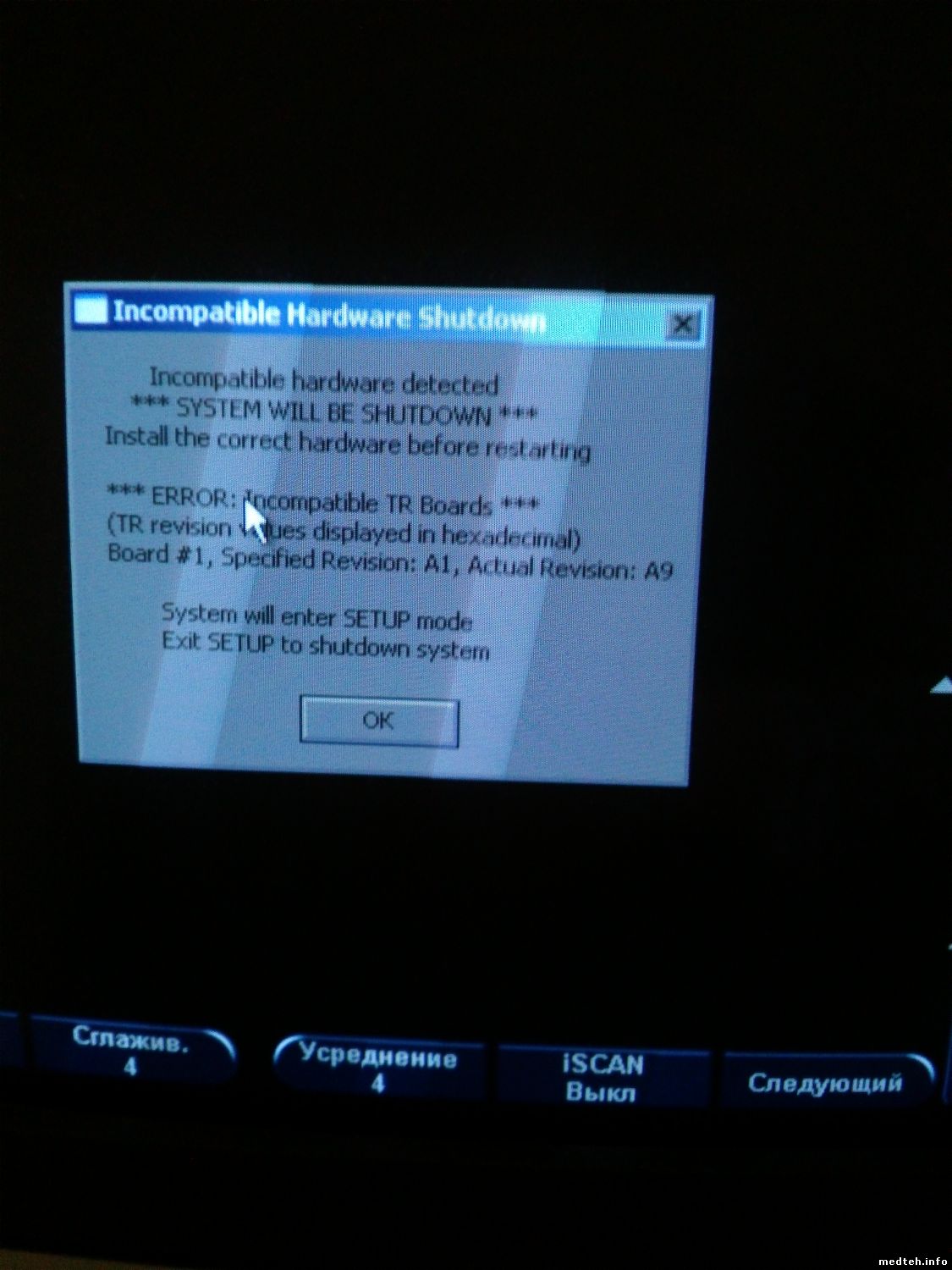

Продайте б.у. рабочую плату TR -M2540-60040E. Менял местами эти платы, TR1 неисправна.

TR BOARD надо менять 100%

Приветствую!
Какая видеокарта была на системе, с которой снят образ?
