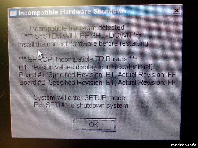

Утром прибор некоторое время работал, потом начал при загрузке начал выдавать другую страшную ошибку
Incompatible hardware detected
в системном логе, ругается на калибровку плат.
Вытащили одну плату, вставили обратно.
Перестал ругаться и снова заработал как ни в чем не бывало.
Чёт у меня сложилось впечатление, что тут вступает в силу электроника, как наука о контактах.
Совет:
разобрать морду и качественно продуть аппарат.Может почистить химией контакты разъёмов плат Е-модуля и плат конекторов датчиков.Хотя климат Москвы не настолько влажный, но чем черт не шутит.

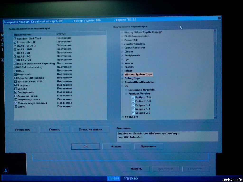

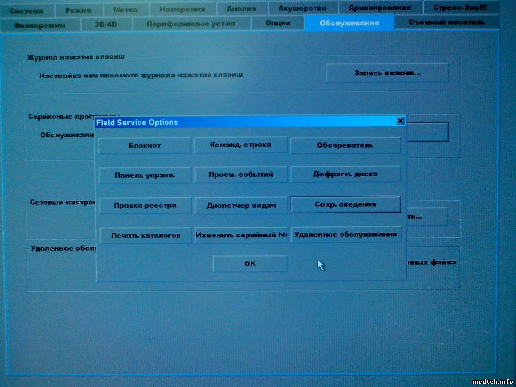

удалось зайти в сервис, легче не стало.
стандартный сервис позволяет сделать все то, что можно сделать из-под LiveCD
в расширенном сервисе
можно установить какие-то опции типа QLAP, DICOM
можно отключить отключение инструмента при перегреве Ebox
можно включить Backdor???

Есть генератор сервисных паролей для Philips HD11XE v2.0.7
Пароли действуют на дату.
Возможно подходит и для других версий, где панель сервиса сделана через отдельное приложение iSPI
Для версии 2.0.0 пароли постоянные, но получить их сложнее

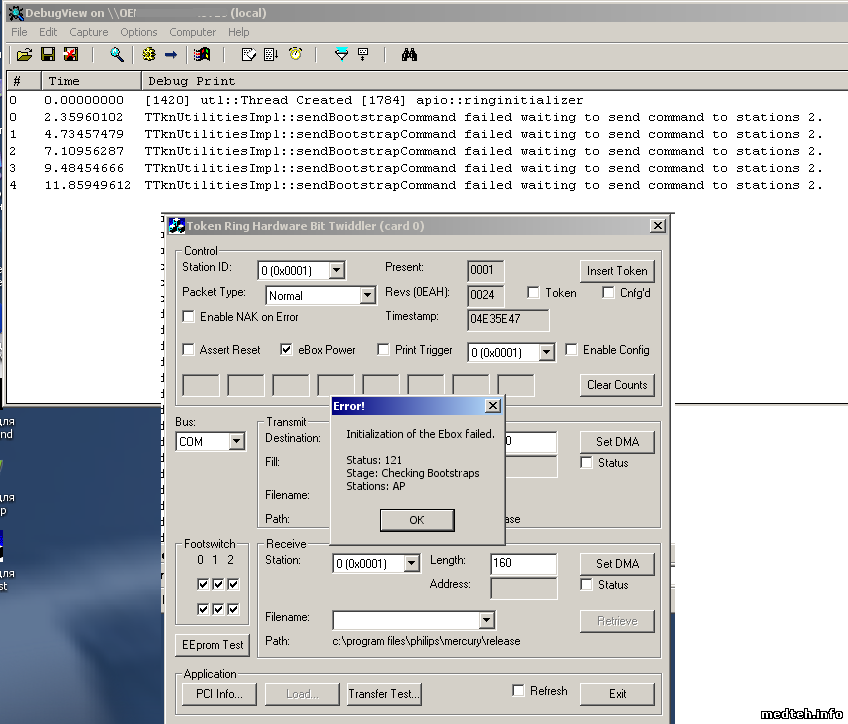

где же взять заведомо рабочее ПО
версия 2.0.0 ошибка
версия 2.0.7 ошибка
проблема не в по
запуск возможен только после прогрева прибора минут 15-20 и шевеления платы
до этого одна и та же ошибка, в любом софте и во всех тестах.
при запуске теста, программа грузит в плату прошивку,
прошивка грузится и на что-то ругается
Debug View выводит ошибки драйвера, который ругается на прошивку.
В какой момент возникает ошибка после загрузки прошивки и ее запуска, или в момент загрузки прошивки, пока не понял.
AP - это Acoustic Processor
тестовая прошивки для диагностики APRelease\hdwtest.elf

у кого есть доступ к образу или софту от Philips HD11XE версии 2.0.0, или с таким окном пароля
http://i.imgur.com/W9rO1yv.png
пришлите из каталога программ филипса файл DataFiles\Options\options.pw
есть способ получить пароли от сервиса и даже разблокировать программные опции
если окно запроса пароля такое, то пароли однодневные
http://i.imgur.com/LvzLYmQ.jpg
Сообщение отредактировал naves - Воскресенье, 24.Май.2015, 22:31

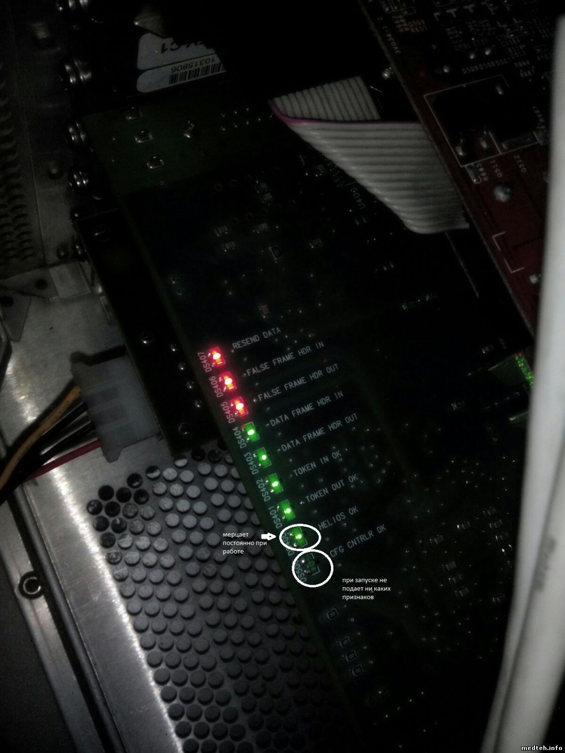

на плате Signal Processor PCB горит AP cell 4, BP cell 4.

еще как вариант запустите sysinternals DebugView на аппарате,
потом запускайте Ultrasound.exe, и смотрите что в логах DebugView, если ошибка аппаратная, то может в логах драйвера и вылезет

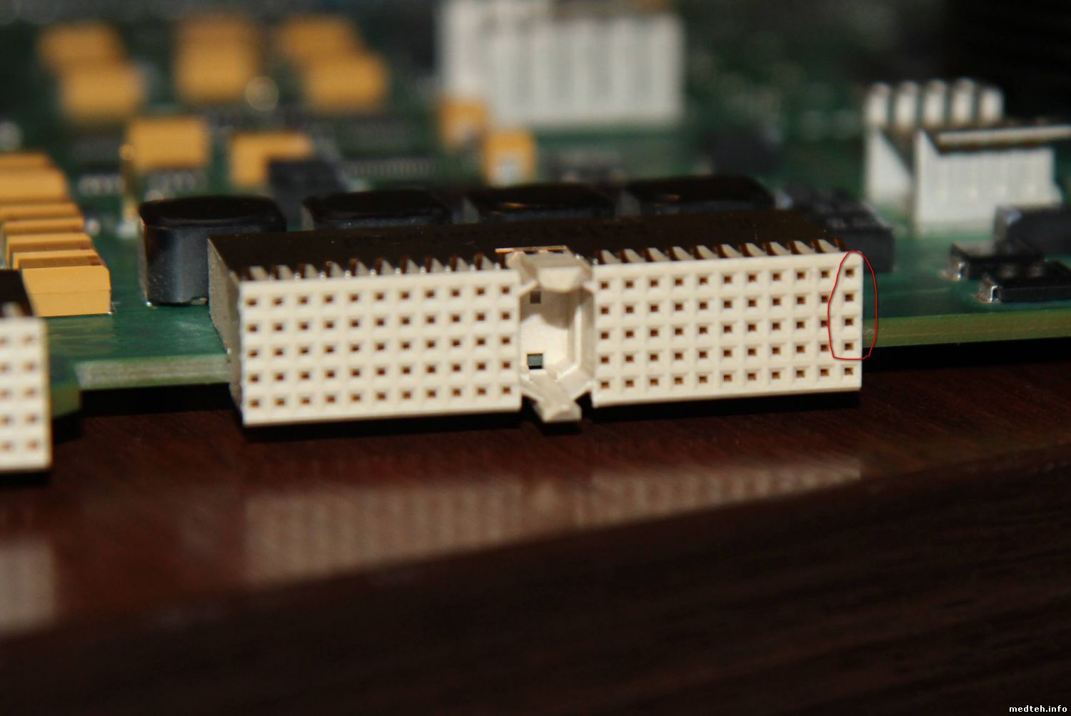

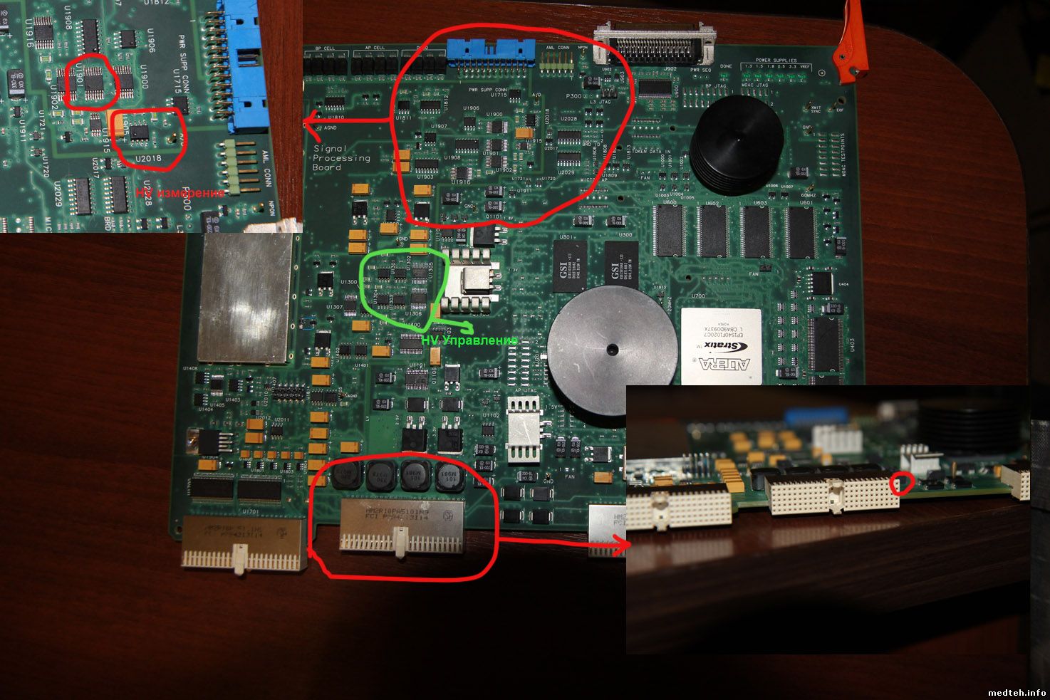

Облазил платы с оптикой нашел отваленую сторону катушки на Signal Processor PCB ошибка TOKEN ушла теперь
Цитата
BP(2)
HV calibration failed.
Думаю вернул в состояние в котором его сдали в первый сервис.

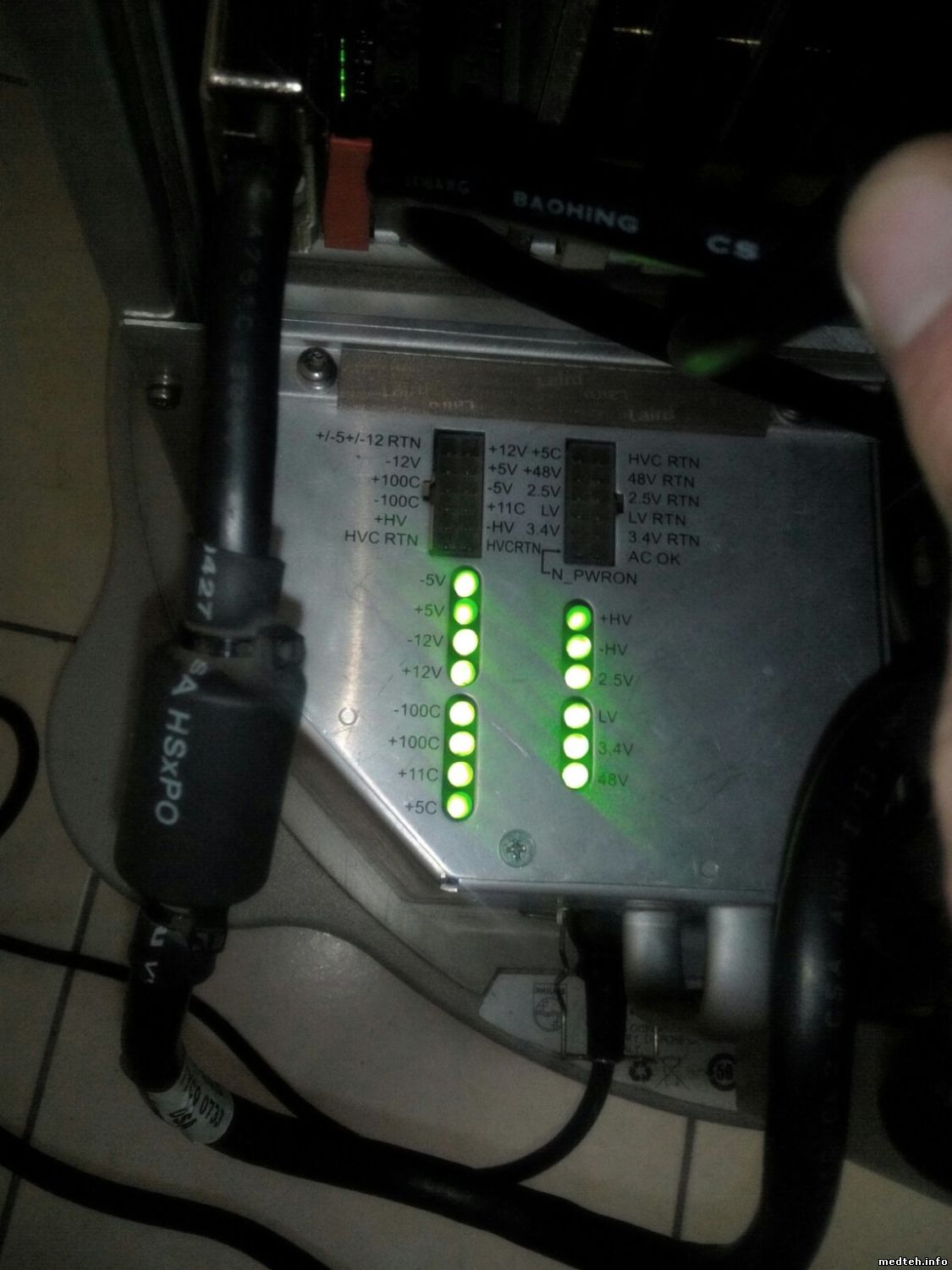

navesДата: Вторник, 16.Июн.2015, 08:46 | Сообщение # 261
У вас сообщений: 1070
Насколько помню HV задается софтом, и передается через черную боковую колодку на БП.
Те при включении самого БП, напряжение или нулевое или 10в, и только после запуска софта поднимается до нужного значения текущего пресета исследования.
Надо осциллографом смотреть какие сигналы передаются через тот разъем

navesДата: Вторник, 16.Июн.2015, 11:11 | Сообщение # 263
В этом то и проблема,
Нужно включаться параллельно к разъему, запускать софт и мониторить все управляющие сигналы.
Вот последняя таблица напряжений, первый столбец это видимо задающий код, второй требуемое напряжение (или измеренное) и далее результаты измерений
Пусть кто-нибудь выложит свою таблицу с рабочего аппарата.
На форуме есть образ от рабочей системы, посмотрите что в том файле в образе. Там должно быть 10 последних запусков, сравните показания

Результаты раскопок дали следующие умозаключения: HV рабочий и регулируется (была немного докурена схема Николай_С прилагаю в файле).
Измерение HV берется с платы Backplane PCB через два 100кОм резистора идет на коннектор Signal Processor PCB и идет на U1901 (MAX4581cue) который у меня оказался дохлый. Дальше по идее идет на U1905 (lm833) но отсутствие в наличии макса замораживает дальнейшие поиски. (фотки прилагаю)

Уточнение. Для измерения и калибровки HV используются не два а четыре сигнала, соответственно четырем последним столбцам в таблице калибровки, берутся с платы Backplane PCB . после усилителя U1905 (lm833) сигнал идет на АЦП U1915 (MAX144BCUA). После ремонт данной цепочки аппарат заработал нормально.
navesДата: Вторник, 18.Авг.2015, 17:47 | Сообщение # 271
респект good
а как задается уровень напряжения HV от платы к БП не смотрели?
у нас плата так и валяется.
имхо проблема в контактах цифровой части.
через JTAG подключаться к каждой микрухе, наверное, бессмысленно.
Сообщение отредактировал naves - Вторник, 18.Авг.2015, 17:47
kapannДата: Вторник, 18.Авг.2015, 20:03 | Сообщение # 272
мастер-электронщик
Сумы
в предидущам посту кидал картинки там есть распновка разьема и приблизительная зона где происходит формирование сигнала управление HV но более подробно не изучал так как быстро понял что управление в моем случае работает адекватно.

Krasnograd
Всем привет,неоднократно мой аппарат выбрасывал вышеописанную табличку,после рестарта может работать до 4 часов,дольше не пробовал,а иногда при выходе на рабочий экран скантрования вівешивает ее снова и снова и снова,а потом может норм загрузиться и снова работать.Лечу это перезаливкой образа и установкой после этого всех дров,нормально работает в течении 2 иногда 3 недель а потом снова все повторяется.Так уже было раз 6.Винт,видуху проверяли,все норм.Что с ним происходит?Где проблему искать?
navesДата: Вторник, 10.Ноя.2015, 22:39 | Сообщение # 278
Может вы какие-то настройки в пресетах выставляете, которые железо не может отработать из-за аппаратной проблемы, и переустановкой софта только излечиваете симптомы, а не причину.
Генератор сервисных паролей на текущую дату, разные пароли дают разный уровень сервиса, для версий старше 2.0.1 где требуется IRST ключ
http://s000.tinyupload.com/index.php?file_id=03585770859813214493
Для версии http://i.imgur.com/W9rO1yv.png пароли постоянные
Запускайте тесты оборудования и проверяйте.
Сообщение отредактировал naves - Вторник, 10.Ноя.2015, 23:05
daimon19Дата: Среда, 11.Ноя.2015, 07:03 | Сообщение # 279
У вас сообщений: 37
Алматы
вот что на плате происходит, индикаторы на первом БП работают (проверял), на второй плате происходит следующее
1) запуск аппарата - индикаторы загораются все, тест проходят по ней вроде нормально (но последний CFG диод не загорается вообще).
2) после (нормального) запуска аппарата горят только 5 индикаторов (зеленых) первые два из них мерцают, остальные 3 просто горят.
вопрос: последний индикатор CFG за что отвечает и должен вообще подавать какие-нибудь признаки ?
