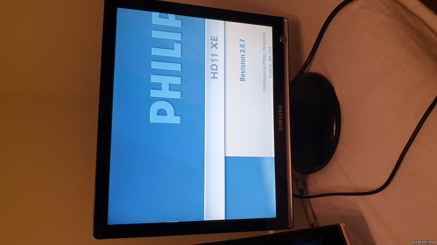

Всем добрый день!
Имеется в наличии аппарат HD11XE, пробовал 2-а образа 2.07 (сказали что родной, снимался в 2012 году) и 2.08 (сказчал здесь по ссылкам).
На обоих образах проблема одна и таже, аппарат зависает при загрузки программы. Но если в процессе зависа нажать сочетание alt+F4 (два раза), видимо, закрывается что-то, и программа запускается, причём выдаёт ошибку заголовок "Gamma correction error", текст "Could not store to Gamma Correction LUT" после нажатия на кнопку ОК, запускается программулина УЗИ и можно работать, но это не выход, кто может подсказать куда копать в плане зависания на начальном этапе?
valentin17Дата: Вторник, 24.Сен.2019, 11:09 | Сообщение # 483
У вас сообщений: 561
Чешская Республика
Прага
Возможно Вы некорректно восстанавливаете образ. Сбиваются буквы разделов. Необходимо выйти в оболочку операционной системы и проверить всё ли правильно с буквами разделов.
MAPPER_1222Дата: Вторник, 24.Сен.2019, 14:06 | Сообщение # 484
У вас сообщений: 451
Инженер и этим всё сказано...
При заливки его. У вас просил установить драйвера ?
РОМУЛДата: Вторник, 24.Сен.2019, 15:55 | Сообщение # 485
У вас сообщений: 830
Ультразвук
Ошибки LUT связаны с видеокартой и монитором. Вы, видимо, не всю информацию дали на форум...
И буквы разделов, скорее всего, ни при чем. Иначе были бы ошибки в самом начале загрузки...

wsthddДата: Среда, 25.Сен.2019, 13:02 | Сообщение # 486
Инженер-электроник
Абакан
может и не правильно, подскажите как правильно, я просто беру его и раскатываю акронисом на винт в 160 гиг, сам админ и электроник) с этой чудо машиной столкнулся впервые, в винду уже вываливался через реестр, там обычная XP SP3, дрова на видео вроде как стоят, но, когда штатной утилитой ставятся, разрешение не увеличивается а остается VGAшное, чтоб сделать выше разрешение пришлось вывалится в винду, и поменять разрешение там. на счет видюхи стандартная она или нет не знаю x300SE вроде как есть в дровах, вторая видео гефор7300 но ее в стандартных нет, хотя человек уверяет что это от такого же аппарата. в чем я не уверен, запустить не удалось ни с одной видюхой.
BomberbugДата: Среда, 25.Сен.2019, 14:39 | Сообщение # 487
У вас сообщений: 713
engineer
Уберите автозагрузку приложения аппарата и поисследуйте Винду на корректность установленных драйверов.
Любой инородный драйвер вроде автоматом к ошибке LUT приводит.
Менял мать на аппарате, с дури обновил драйвер на родную видеокарту... Так же на LUT при загрузке один раз ругается, но не критично.
wsthddДата: Среда, 25.Сен.2019, 20:01 | Сообщение # 488
Инженер-электроник
Абакан
Сегодня снова возился с сабжем, вообщем результаты следующие, видюха стоит Radeon X300SE, в комплекте есть такие дрова, но происходит следующее:
1. накатываю образ, либо чистый либо с бэкапа, не важно, загружается 640*480 или 800*600 и он сразу ругается на видеодрайвер, нажимаю ок, вылазит список оборудования тыкаю мышкой в графические адаптеры, он еще и тыкает в видео, нажимаю ок, вылазит сообщение пал или нтсц система цветности, разницы никакой выбирал и то и то, идет установка видео драйвера, по окончании сообщение о необходимости перезагрузки, но разрешение меняется как бы некорректно остается тоже самое что в самом начале но теперь в виде уменьшеного квадрата на мониторе и при ребуте снова ругается на драйвер и предлагает установить.
2. окей лезем в реестр меняем шелл, загружаем в винду, идем в control (панель управления) -> Display (Экран) выставляем 1280*1024 ок, изображение на весь экран, запускаем прогу от узи, теперь ничего не происходит до нажатия на Alt+F4, после этого вываливается сообщение о гаммакорекции. нажимаем ок аппарат запускается.
3. либо меняем шел обратно на прогу узишную, так же ничего не происходит при нормальном разрешении до нажатия alt+F4, дальше сообщение о гаммакоррекции.
4.опять идем в винду в шелл, в системе есть не установленные дрова, например езернет, встроенное аудио, и чтото из чипсета, ставлю, плюс ставлю обновленные дрова на видео, прям свежак, снова перезагруз и запуск программы, и опять ничего не происходит до нажатия Alt+F4.
Уже не представляю что можно сделать и куда копать, есть видюха гефор 8500 но в списке ее нет, хотя владелец аппарата сказал вроде как она рабочая и была в нем - возможно на днях попробую. еще вроде как гдето внедрах винды есть прога которая может показать где происходит затык, но чот я ее так и не нашел.
MAPPER_1222Дата: Среда, 25.Сен.2019, 22:21 | Сообщение # 489
У меня была проблема с этим аппаратом версия 2.07. Заливал образ 2.08, аппарат попросил установить драйверы ... Я выделил ВСЕ драйверы подряд ... После этого образ встал. Попробуйте также ...

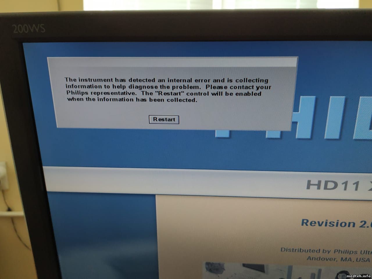

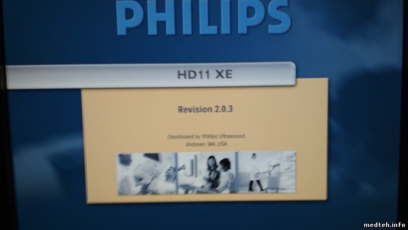

evgeniy41Дата: Вторник, 10.Ноя.2020, 23:30 | Сообщение # 511
У вас сообщений: 54
начинающий
Харьков
Здвствуйте, подскажите кто небудь сталкивался с такой проблемой, узи долгое время стоял без работы, иногда выключался не правильно, вырубало свет в больнице, после такого он начал выдавать такую ошибку, после нажатия клавиши "калипер"?
Подскажите как можно свернуть загрузочную Hhilips HD11XE и попасть в Windows???
Заранее благодарю!!
3220834.jpg (21.6 Kb) · 1449607.jpg (26.5 Kb) · 8956638.jpg (27.5 Kb) · 4193525.jpg (56.1 Kb) · 4324668.jpg (61.8 Kb)
olko13Дата: Среда, 11.Ноя.2020, 00:29 | Сообщение # 512
У вас сообщений: 825
Львов
ПО под замену, не исключено,что вместе с винтом.
evgeniy41Дата: Четверг, 12.Ноя.2020, 02:28 | Сообщение # 513
У вас сообщений: 54
начинающий
Харьков
olko13, а не подскажите как свернуть по, чтобы попасть в Windows
BomberbugДата: Суббота, 14.Ноя.2020, 20:53 | Сообщение # 514
engineer
Загрузиться с какого-нибудь LiveCD, загрузить реестр Винды, поменять строку запуска софта Филипса при старте НА СТАНДАРТНЫЙ запуск оболочки Винды.
В гугле все есть, не сложно.
evgeniy41Дата: Понедельник, 16.Ноя.2020, 10:58 | Сообщение # 515
У вас сообщений: 54
начинающий
Харьков
Bomberbug, Понял, спасибо за подсказку
olko13Дата: Понедельник, 16.Ноя.2020, 22:51 | Сообщение # 516
Львов
evgeniy41, смотрите л.с.

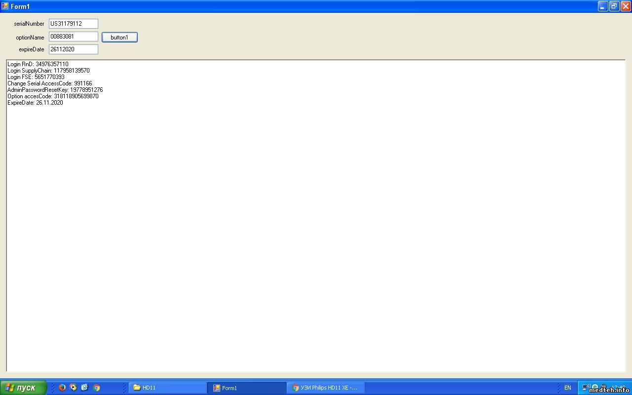

AlekceinicДата: Четверг, 26.Ноя.2020, 10:49 | Сообщение # 517
У вас сообщений: 22
Шымкент
Здравствуйте. Подскажите пожалуйста, как зайти в сервис?
Есть вот такой генератор паролей.
navesДата: Четверг, 26.Ноя.2020, 13:32 | Сообщение # 518
У вас сообщений: 1070
зависит от версии
http://www.medteh.info/forum/57-1611-171882-16-1447184344
AlekceinicДата: Четверг, 26.Ноя.2020, 14:49 | Сообщение # 519
У вас сообщений: 22
Шымкент
Версии 2.0.3, 2.0.7, 2.0.8
IRST ключ - что это?
