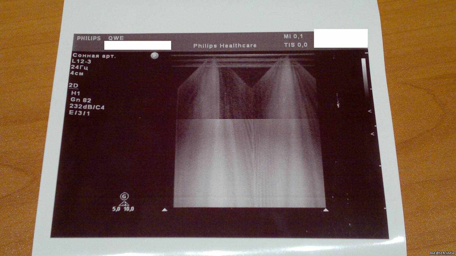

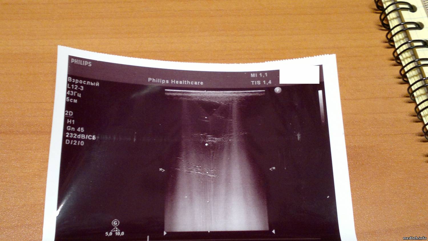

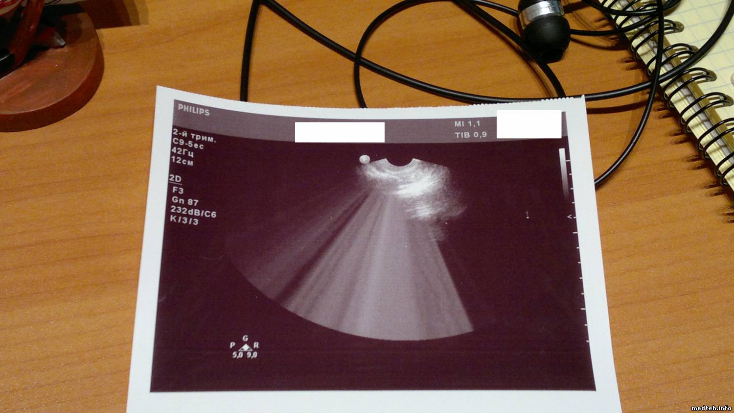

Сегодня побывал на монтаже сего чуда. Аппарат новый, сам распаковывал.На шильдике дата 2011 и месяц.
Подключил 4 датчика: линейку, конвекс,кардио и вагинальник.У вагинальника слот для подключения свой-массивный такой, широкий.
При тестировании аппарата выявились косяки с вагинальником и линекой-наложение серого фона/наводка(не знаю как обозвать), см. фото ниже.
Настройки 2d изображения все перепробовал, изменение пресета так же не меняют картину в целом.Линейку подключал в другой порт-ничего не изменилось.
4D датчик, при подключение в порт вагинальника кажет отлично.
Собственно нужно быть уверенным что дело в датчиках,а не в аппарате.Смущает симметричность наложиний серого на линейке. На вагинальнике нормально кажет только 1/5 часть всего сектора. Да, и к каждому датчику в упаковке шла распечатка с фантома-всё красиво и чётко. Вся упаковка цела, внешних/механических дефектов нет.

SonoLifeДата: Вторник, 27.Сен.2011, 19:24 | Сообщение # 17
У вас сообщений: 295
Логика подсказывает, что виноват аппарат: правильно распознавая тип датчика, он добавляет неправильные сектора.

А аксиомы Вы тоже проверяете? :) На последней картинке еще и по вертикали разделение или мне кажется?

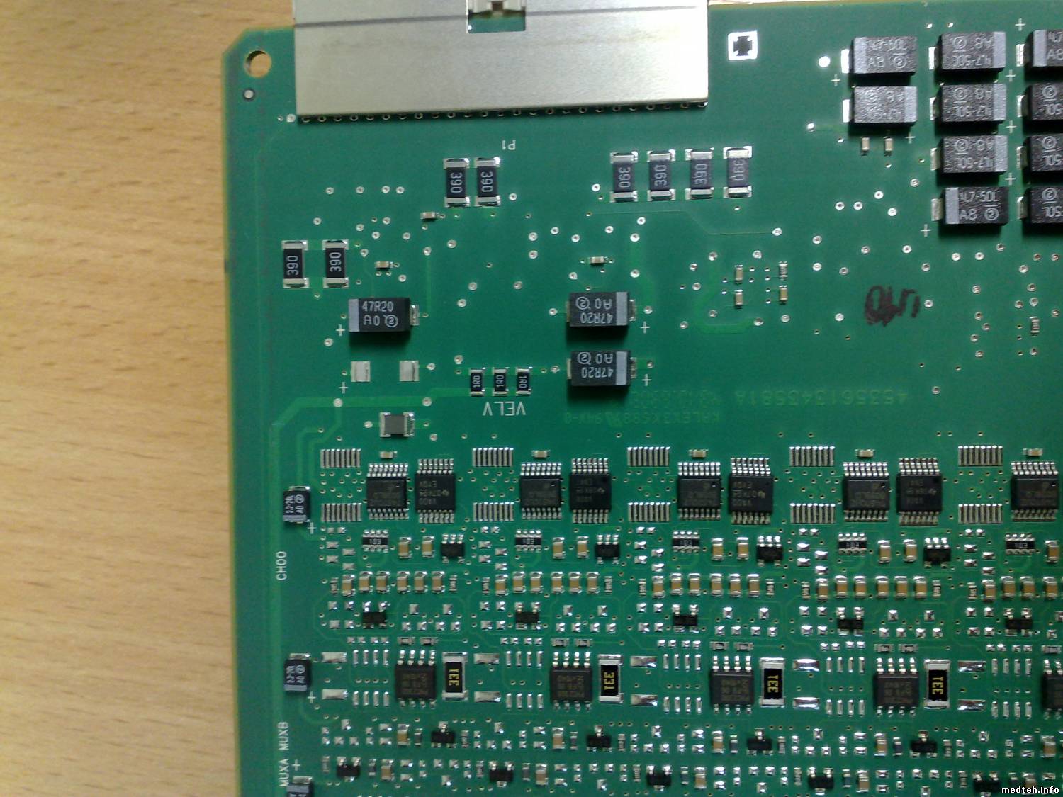

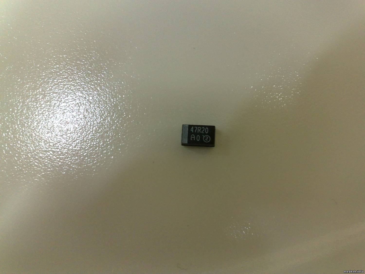

При вскрытии аппарата нашли одиноко валяющийся диод, потом нашли плату на которой его не хватает. Пролема решена.Всё робит отлично.

Quote (shtempel)
Хм. Это LED или не светодиод? "Валяющийся" - это подразумевается, что он изначально был вставлен в монтажные отверстия печатной платы и не запаян (как следствие - при тряске, в процессе транспортировки выпал) или плохо пропаян изготовителем и не прошел транспортировочный "тест на вибропрочность"?

Ребят я в схемотехнике не буб-бум.Там был маленький прямоугольный элемент чёрного цвета, слева на белой полосе нарисован +. Путь у аппарата был очень долгий, поэтому скорей всего не прошел тест на вибропрочность.

Может быть и диод. Стоял где-нибудь перед локальным стабилизатором напряжения на плате, отвалился и оставил без питания кусок схемы какого-нибудь скан-конвертора. Как плата называлась, наверное не срисовали на радостях :)
AlexiumДата: Воскресенье, 02.Окт.2011, 12:18 | Сообщение # 29
Танталовый чип конденсатор?
shtempelДата: Воскресенье, 02.Окт.2011, 12:44 | Сообщение # 30
У вас сообщений: 289
medteh
Quote (Alexium)
shok
Вот фотки,таких плат там 4 штуки, нам очень подфартило что мы нашли этот элемент.
Сообщение отредактировал shtempel - Воскресенье, 02.Окт.2011, 12:50
AlexiumДата: Воскресенье, 02.Окт.2011, 13:53 | Сообщение # 31
Танталовый конденсатор 47 мкФ - 20 в - судя по маркировке. Необычный дефект при отсутствии одного конденсатора по питанию. Хорошо что нашли - а иначе можно было наплодить теорий по поводу такой работы аппарата.

А чего, мы насчет теорий плодовитые - поперетыкали платы, оно и заработало.
