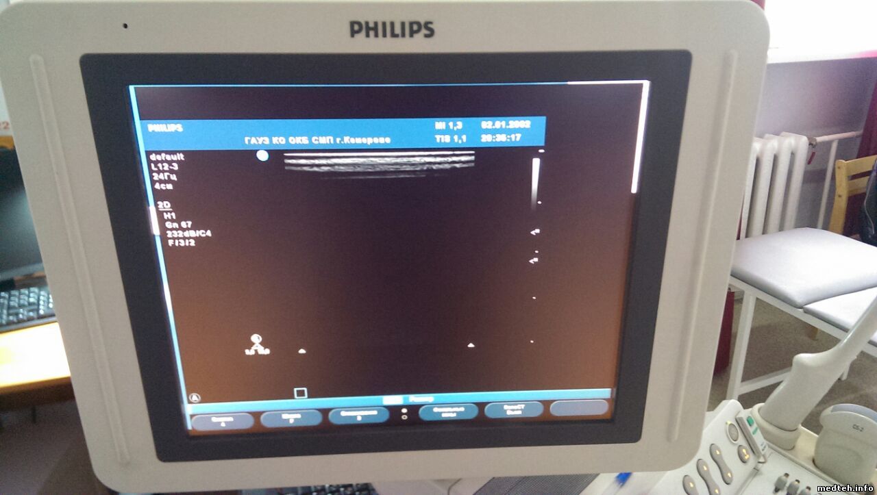

Добрый день. Аппарат Philips HD11 при запуске ( загрузке) появляется окно: "The instrument has detected an internal error and is collecting information to help diagnose the problem/ Please contact your Philips representative. The "Restart" control will be enabled when the information has been collected." После этого аппарат через пару секунд перезагружается, снова появляется это сообщ. и все - зависает. Проверил все напряжения БП, на разъемах, которые расположены на верхней крышке, рядом с линейками светодиодов - отсутствуют +HV; -HV. На этих контактах имелось в наличии +5в и -5в.В ранних обсуждениях по подобной теме говорилось, что там должно быть около +60в и -60в. Хотелось бы узнать эти напряжения должны быть с подключенными датчиками или должны быть всегда, независимо от их присутствия. Толком, непонятно есть ли какая-нить метода выявления повреждения при появлении такого сообщения.

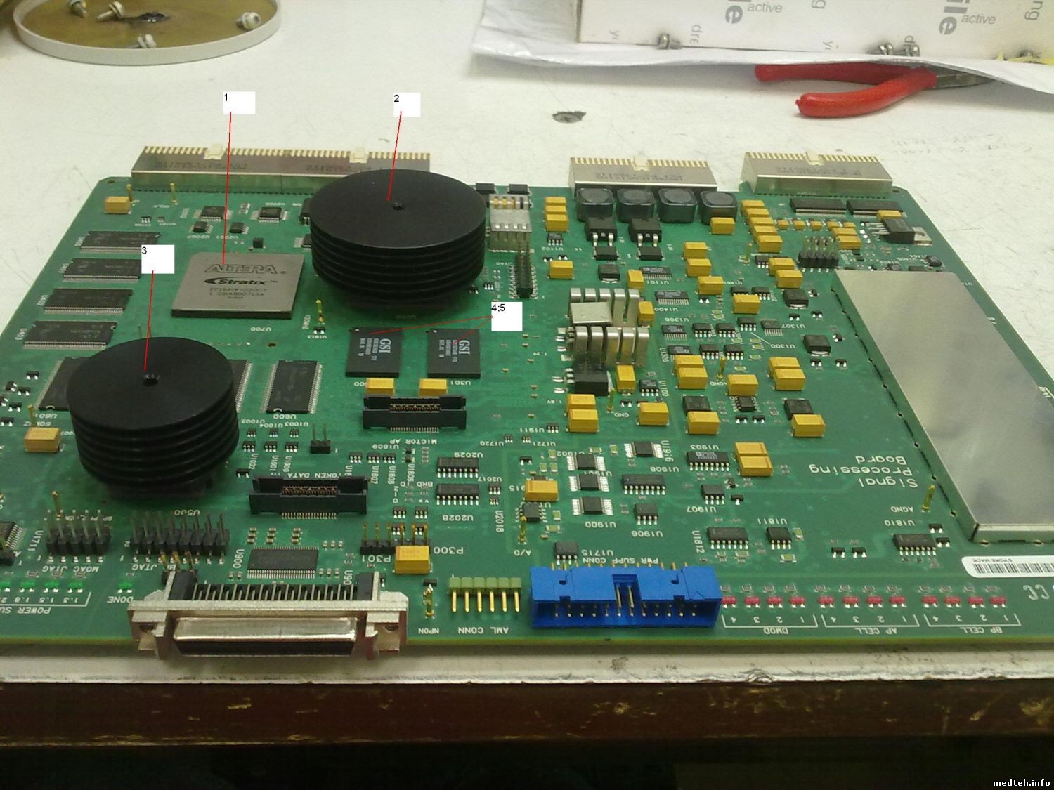

Был проверен весь БП, который оказался исправным, далее феном прогрел проц (1) и горячую плату установил на место- аппарат запустился без проблем. Положил плату в холодильник - неисправность возникла снова. В общем, поместил всю плату в ИК паяльную станцию и аккуратно прогрел все микросхемы, обозначенные на рисунке. до расплавления шариков. В результате всех этих манипуляций, аппарат починился и появились все напряжения +/- HV. Вывод: за время эксплуатации,(почти 10 лет) в результате изменения температуры кой какие шарики могут отвалиться от мс/схем и аппарат буде выдавать подобное сообщение.Для полной уверенности лучше пропаять
все мсх. указанные на фотке. Следите за температурой, чтоб не повело плату...

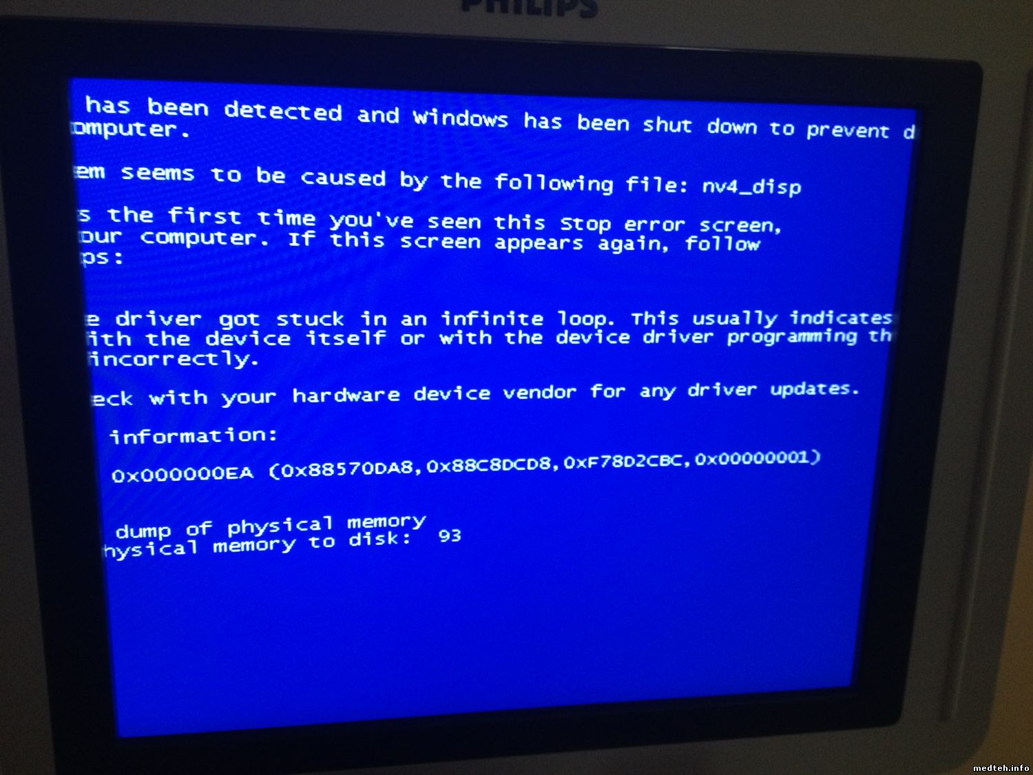

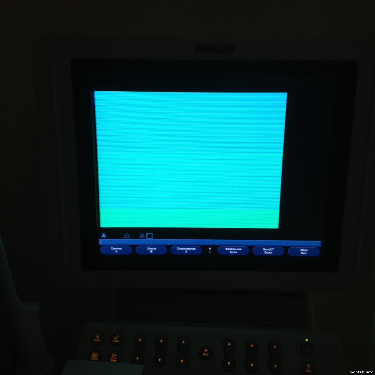

Добрый день ! Работаю на аппарате Филипс HD11XE, во время работы на экране появилось вот такое изображение , затем аппарат перешел в спящий режим после нажатия кнопочки выкл , после принудительного выключения опять повторилось через 10 - 15 мин работы . Что это может быть ?
Раньше иногда выдавал табличку с ошибкой как на всех сородичах , перестал выдавать после того как я перестал выключать ИПБ от сети , год назад пропадало изображение на экране , но все само прошло .
Сегодня появилось такое изображение .
Сообщение отредактировал paraskevov77 - Воскресенье, 30.Апр.2017, 10:05
zx19Дата: Вторник, 02.Май.2017, 07:59 | Сообщение # 382
stop 0x000000ea не является непоправимой ситуацией – существует давно разработанная методика борьбы с этой проблемой:
Наличие драйверов, которые давно устарели.
Некоторые неисправности системного реестра.
Повреждения видеоплаты.
Конфликт с ускорителями установленного оборудования.
Источник http://windowserror.ru/windows-xp/kod-0x000000ea/

paraskevov77, только зачем эта инфа, если самостоятельно не было никаких действий? И точно не предвидеться, судя по вопросу.
navesДата: Вторник, 02.Май.2017, 14:44 | Сообщение # 384
У вас сообщений: 1070
чтобы исключить проблемы софта и диска, самое простое в данном случае
вытащить старый жесткий диск и спрятать
поставить новый жесткий диск
накатить софт из образа http://www.medteh.info/forum/57-9404-177256-16-1453833483

Возможно видео карточка умирает, если неисправность начинает чаще проявляться то попробуйте карту термофеном погреть, и осмотрите системный блок на наличие проблем
BomberbugДата: Среда, 17.Май.2017, 05:40 | Сообщение # 386
У вас сообщений: 713
engineer
Да, вентилятор на данной видеокарте имеет свойство либо ломаться либо не крутиться.
Ревизию видеокарты проведите
BomberbugДата: Пятница, 02.Июн.2017, 08:24 | Сообщение # 387
engineer
А еще вот, например, может мама начинать умирать. У нас глючила некоторое время (включался системник не с первого раза), а потом просто "сдохла" мать.
Уже и полностью отключал от всего отдельно на столе - нифига, сдохла.
Нашел замену мамкой на LGA775, даже новой. После определенных шаманств поставил дрова.
Единственное, видать из-за того, что "шаманил" при подключенном не родном мониторе теперь после загрузки софта предупредждение появляется об ошибке настройки какой-то таблицы монитора (дважды).
А так - все работает.
Да, и нормальную мамку на LGA775 сейчас найти в продаже практически нереально...
Остались только microATX типа Asrock, привередливые к памяти DDR3, которую также фиг найдешь...

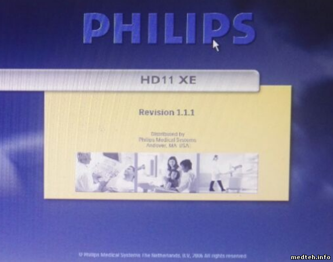

fideleos, доброго времени суток! Будьте добры выложите образ HD 11xe v 2.07 или 2.08, если есть и если не сложно.

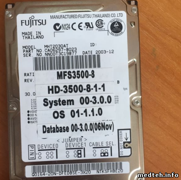

Awersa23Дата: Среда, 20.Сен.2017, 17:50 | Сообщение # 394
Кемерово
Всем доброго дня.
Выручайте.

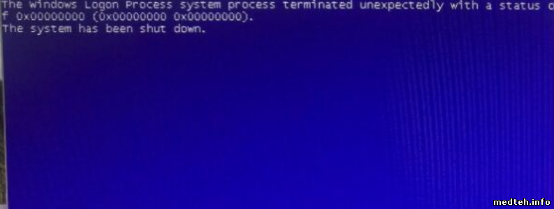

История со слов медиков: при очередном включении аппарат запросил установочный диск. Кто-то из обслуживающего персонала подкинул установочный с Windows XP. После этого получили такое окно.
Если у кого есть возможность поделиться образом, буду очень признателен.
Спасибо всем откликнувшимся.

в безопасном режиме пробовали загружаться ?
Проверить диск на ошибки и снять образ системы.
Гляньте тут может поможет http://forum.oszone.net/post-826855-109.html
Сообщение отредактировал MAPPER_1222 - Среда, 20.Сен.2017, 18:23

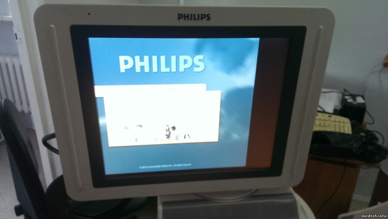

Awersa23Дата: Среда, 20.Сен.2017, 18:33 | Сообщение # 396
Кемерово
MAPPER_1222, Да, пробовали. Синий экран с другой ошибкой и отправкой к чекдиску =(
Диск снимали, проверяли, с ним все хорошо. Второй скрин - после устранения ошибки с winlogon(он был заменен, когда сервисники подкинули диск с winXP), заменили его на что нашли какой-то старой версии. Сейчас программа не загружается, т.е. висит на заставке. Я штудирую темы по этому аппарату, завтра буду пытаться разбираться более досконально. Просто по возможности было бы хорошо иметь изначально "здоровый" образ системы.
Спасибо!
Сообщение отредактировал Awersa23 - Среда, 20.Сен.2017, 18:55
navesДата: Среда, 20.Сен.2017, 19:26 | Сообщение # 397
первая ошибка это именно в реестре поправили загрузку Winlogon, сам так делал с нулевым результатом
а второй скриншот это вообще возможно просто голый рабочий стол, попробуйте ctrl+alt+del, ctrl+shift+esc и тд
что у вас в реестре? HKEY_LOCAL_MACHINE\1\Microsoft\Windows NT\CurrentVersion\Winlogon\Shell
а 2.0.7 по железу не встанет разве?
Awersa23Дата: Четверг, 21.Сен.2017, 03:52 | Сообщение # 398
Кемерово
naves, Ни одна комбинация клавиш не работает. Возможно ящик просто висит или все комбинации отключены в реестре. Нашел на форуме единственные рабочие ссылки, уже поздно ночью. Версия 2.х.х. Сейчас доеду до работы, залью на какой-нибудь hdd, попробую воткнуть. Там дальше по обстоятельствам )

Итак, отпишусь по результату. Накатил образ 2.0.7. Поднялся со второго раза, сам подтянул драйвера, аппарат стал работоспособен. Спасибо люди.
Остался неприятный момент, может кто подскажет как решить. При загрузке все нормально, заставка на полный экран, при загрузке самой программы тоже как положено. Но после загрузки программа видимо открыта на весь экран, а вот рабочая область маленькая и смещена влево.
Так же видно что позади окна программы открыты какие-то окна(видимо сообщения или настройки), подскажите как туда пробраться? Комбинации клавиш не работают.
Скриншоты прилагаю.
Всем спасибо!

Какая видеокарта стоит в системе? Есть ли она в списке? Если карта списочная, то попробуйте вручную, через меню, переустановить драйвер на нее.
Кроме того, в самом мониторе есть меню с настойками, пошуршите там, может режим неправильно выбран.
Хотя, судя по второму фото, картинка почти нормальная, за исключением окантовки вокруг черного поля, вот это можно пробовать устранить настройками монитора.
