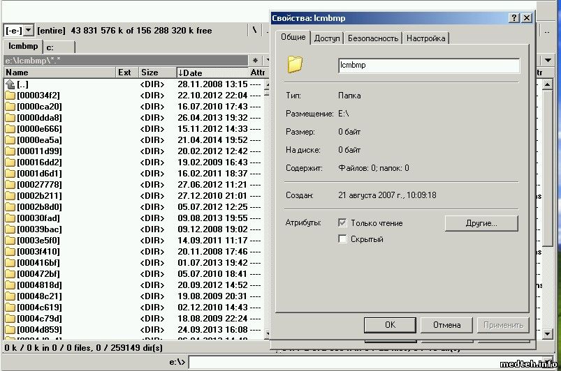

navesДата: Вторник, 10.Фев.2015, 18:37 | Сообщение # 226
У вас сообщений: 1070
Цитата olko13 ()
Похоже Вас ждёт замена ПО. Есть такой грех одиннацатых - слёт ПО
при ошибках с базой не помогает ее восстановление через сервис? или скрипт в Program Files\philips\mercury\Database\ResetDatabase.cmd
Цитата olko13 ()
Вынимаешь винт из аппарата, подключаешь его через адаптер SATA+IDE-USB к компютеру или нотбуку и при помощи Нортон-командер находишь логи. Успехов
и на что обращать внимание?
есть каталоги E:\Diagnostics\ с датами и кучей log-файлов
drwtsn32.log
в системном журнале интересней:
как будто софт узи падает из-за сбоя в драйвере ApioDriver.
А драйвер падает из-за EBox
Код
One of the steps in the initialization of the EBox (identified in the details for this error) failed. The likely causes are: there is no power to the EBox; the channel link cable is disconnected; the channel link cable is faulty; the required files could not be found.
И такая фигня на скриншоте это нормально?
В каталоге C:\lcmbmp 259 ТЫСЯЧ пустых каталогов
ЗЫ сервисный пароль нигде не пробегал?
Сообщение отредактировал naves - Вторник, 10.Фев.2015, 19:05

naves вы тут меня цитируете, как первоисточник марксизма-ленинизма, а проблему свою не озвучили. Потому не знаю, что вам ответить и как помочь.

navesДата: Среда, 11.Фев.2015, 18:02 | Сообщение # 229
да была какая-то дурацкая ситуация, привезли аппарат, говорят не работает.
Запускаю его без датчиков, он полностью загружается, в окне исследования все доступно, без датчиков изображение конечно черное.
Делаю копию диска, SMART, Victoria, chkdsk все нормально
смотрю логи, а там только вышеприведенные ошибки.
Сегодня запускаю с датчиками, и вижу ошибка :(
Цитата
The instrument has detected an internal error and is collecting information to help diagnose the problem. Please contact your Philips representative. The "Restart" control will be enabled when the information has been collected
отключил датчик обратно, ошибка осталась
на точках +-HV 9,8V
в логах винды ошибка на EBOX
Цитата
Тип события: Ошибка
Источник события: Ultrasound
Категория события: Отсутствует
Код события: 0
Дата: 06.02.2015
Время: 16:12:25
Пользователь: Н/Д
Компьютер: OEM-L7CNM1A87L0
Описание:
Не найдено описание для события с кодом ( 0 ) в источнике ( Ultrasound ). Возможно, на локальном компьютере нет нужных данных в реестре или файлов DLL сообщений для отображения сообщений удаленного компьютера. Попробуйте использовать ключ /AUXSOURCE= для получения этого описания, - дополнительные сведения об этом содержатся в справке. В записи события содержится следующая информация: ErrorID: apio:Retrying EBox initialization
StationName: DP(0)
One of the steps in the initialization of the EBox (identified in the details for this error) failed and the initialization is being retried.
File,LineNumber: Y:\Infrastructure\ApioDriver\apio_eboxconfig.cpp,505
Application: C:\Program Files\Philips\Mercury\Release\Ultrasound.exe
Local Time (US time format):1:12:25 PM
Local Date (US date format): 2/6/2015
Additional Details:
Error: I/O Timeout (0x79)
Stage: Checking Bootstraps
Stations: AP (0x2)

Цитата Hamsky ()
Дальше нажимаешь ОК и система зависает.
или вытаскиваем жесткий диск, или грузимся с любого liveCD с редактором реестра
запускаем regedit
жмем HKEY_LOCAL_MACHINE
меню файл, загрузить куст, выбираем файл с вашего диска \WINDOWS\system32\config\SOFTWARE
указываем любое имя, например 1,
далее идем HKEY_LOCAL_MACHINE\1\Microsoft\Windows NT\CurrentVersion\Winlogon
находим параметр
Shell
со строкой %SystemRoot%\system32\phgShell.exe
переименовываем параметр в любое имя например Shell_p
создаем строковый параметр Shell со значением Explorer.exe
имеет смысл скопировать на хард файловый менеджер.
перезагружаемся в узи аппарат, появляется панель пуск, вместо рабочего стола картинка с версией узи
на самом рабочем столе правая кнопка заблокирована.
никакой каталог в системе открыть нельзя, но используя автодополнение в строке адреса проводника можно запустить любую программу.
меню пуск, правой кнопкой по мой компьютер, управление, теперь у вас есть доступ к системным логам в онлайне и диспетчеру устройств.
логи также можно посмотреть в офлайне из каталогов C:\Logs\Diagnostics\
C:\WINDOWS\system32\config\SysEvent.Evt
запускаем проводник, набираем вручную C:\Program Files\philips\mercury\Release\Ultrasound.exe
должна запуститься софтина.
если что можно выйти по alt+F4, alt+tab и посмотреть логи
