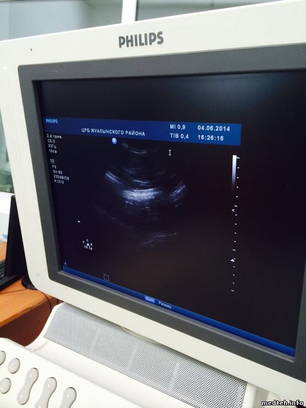

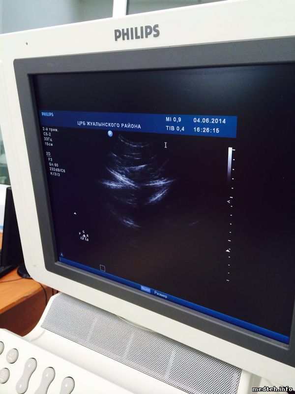

KemelДата: Четверг, 05.Июн.2014, 08:43 | Сообщение # 186
У вас сообщений: 67
ремонт узи, программист
Алмата
Добрый день форумчане! Подскажите вот с такой бедой столкнулся на данном аппарате появилось двойное изображение на конвексном датчике во всех режимах думал ,что датчик неисправен так как вагинальный и кардиодатчик работают в норме без помех!
KemelДата: Четверг, 05.Июн.2014, 08:45 | Сообщение # 187
У вас сообщений: 67
Алмата
Забыл)) датчик проверил на другом аппарате все в номе идеал!
msssДата: Четверг, 05.Июн.2014, 08:51 | Сообщение # 188
У вас сообщений: 244
ремонт узи .
киев
День добрый Kemel...
Привезли на ремонт С5-2 от HD-11 XE..
Точно такая проблема с конвексным датчиком С5-2 , после диагностики ( не исправен
кабель ) перетерлись провода , перепайка 64 + 7 управляющих , и кабель как новый...
И соответственно датчик работает без повторений и искажений....
KemelДата: Четверг, 05.Июн.2014, 09:18 | Сообщение # 189

olko13Дата: Четверг, 05.Июн.2014, 11:12 | Сообщение # 190
У вас сообщений: 825
Львов
А не пробовали ли включать свой датчик в разные разъёмы своего же аппарата. Может проблема в порте?

Алмата
Пробывал во все разьемы! Также а вот секторный (кардио) работает во всех разьемах ***???

medteh
Здравствуйте, у меня была потобная проблема с таким же аппаратом(я здесь где-то её описывал).При инсталляции аппарата половина датчиков(линейка и ещё какой-то)отказались корректно работать, при чём остальные датчики работали нормально.
Вскрыл боковые стенки.Так вот там у аппарата две или три одинакоыв платы, под платами металилическая сетка, на которой валялся какой-то элемент(диод чтоле..не помню).В общем я достав все одинаков платы и нашёл ту на которой этот элемент отсутствовал, запаял и всё заработало.
IgorGiДата: Четверг, 05.Июн.2014, 17:22 | Сообщение # 193
У вас сообщений: 228
Пятигорск
Для начала я бы отмел софтовую проблему. Очень часто именно она является причиной. С рабочего аппарата, желательно такой-же версии, снять бэкап и залить его на другой чистый HDD. Бэкап снимать не из под Винды, а из дос, GHOST или Acronis. Этот HDD поставить на аппарат и посмотреть.
Если не гуд, то хуже. 4 платы TR Board обеспечивают 128 физических каналов, датчик C5-2, скорее всего тоже 128 элементов, у меня данных нет. Значит высоковольтный коммутатор не задействован. Наложение изображения может произойти в плате Signal Processor Board или в компьютере, а это софт. Хорошо, когда есть доступ к другому такому аппарату, тогда можно железо диагностировать.
Сообщение отредактировал IgorGi - Четверг, 05.Июн.2014, 17:23
KemelДата: Понедельник, 09.Июн.2014, 07:56 | Сообщение # 194
У вас сообщений: 67
Алмата
Получается вы предлогаете для начала искать проблему в софте?
IgorGiДата: Среда, 11.Июн.2014, 10:56 | Сообщение # 195
Пятигорск
Как я писал выше, замена софта - это первое , что нужно сделать. Софт - это не только РС модуль и оболочка. В FPGA микросхемы BeamFormerов заносятся дампы данных под каждый датчик при их выборе. DSP модуль также работает на программной основе. Первое -заменить софт, если не пойдет, разбираться с железом.
