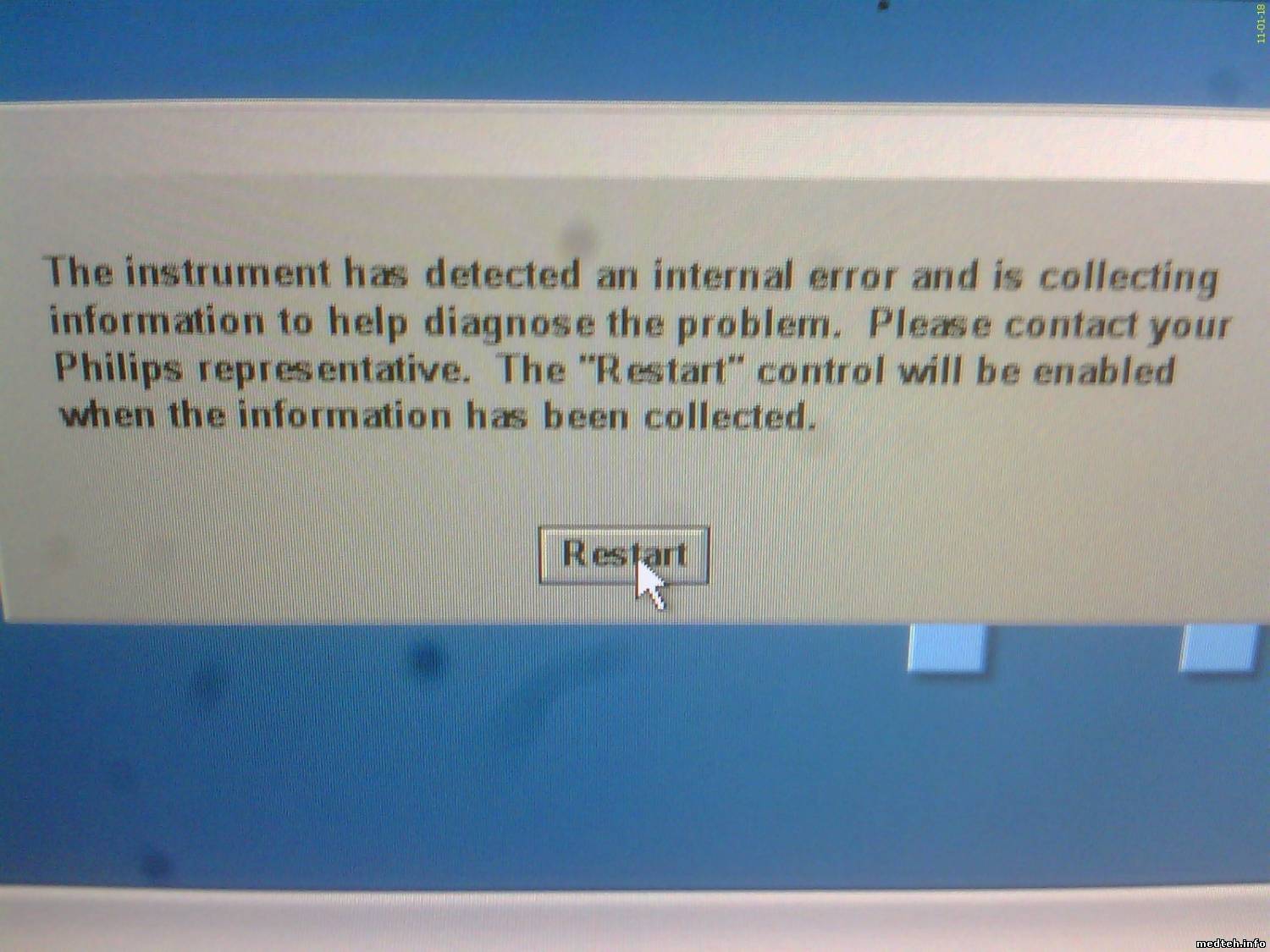

TsSДата: Вторник, 28.Май.2013, 19:58 | Сообщение # 127
У вас сообщений: 62
Всем привет!
Не стал создавать отдельную тему, т.к. проблема подобная (тот же аппарат HD11 XE, не работает монитор).
Немного предисловия: где-то в июне (самая жара) начала выскакивать ошибка ""The instrument has detected an internal error and is collecting information to help diagnose the problem. Please contact your Philips representative. The "Restart" control will be enabled when the information has been collected.""
Перезагрузка помогала (сразу оговорюсь, УЗИ периодически чистится пылесосом).
В одно прекрасное утро на мониторе при загрузке появляется эмблема PHILIPS,как обычно, а потом плавает надпись "no video input signal". Вытаскиваешь DVI кабель плавает сообщение "проверьте кабель". Думал на видеокарту, но сначала решил проверить монитор, подключал рабочий монитор LCD samsung в VGA разъем на видеокарте: просто черный экран.
Снял видеокарту (MSI NX6600 VTD128 Diamond), воткнул в свой комп, все работает (оба выхода и dvi и vga), правда на разрешении 800 на 600, дрова не стал ставить и на более высоком разрешении не проверял.
Получается дело в мат. плате?
Может есть какие-то мнения, советы, буду очень признателен.
Клиент хотел обратиться к филипсу (но что-то состыковаться они не могут), предложили сначала самому попробовать.
Сегодня вечером еще раз воткну видеокарту в свой комп, поставлю дрова, потом отпишусь (или свою видеокарту воткну в системник УЗИ).
Хочу притащить свой ситемник и подключить к нему монитор от УЗИ (чтобы точно отсечь эти варианты)
Если монитор и видеокарта рабочие, что еще можно попробовать (кроме как заказать у филипса новый системник):
поперетыкать оперативку, заменить проц, мат. плату?
Заранее благодарен за любые советы!

Был вчера у клиента:
1 пробовал передергивать кабель питания монитора не помогло.
2 подключил монитор к своему системнику, изображение появилось (монитор не причем)
3 поставил свою видяху, изображения нет (видяха тоже не причем)
4 пробовал перетыкать оперативку, вообще все разъемы переткнул - безрезультатно
Уже собрался уходить не с чем, вытащил и вставил назад батарейку биоса,
и случилось чудо:
Аппарат заработал, пробовал перегружать несколько раз, все нормально,
выставил в setup время и дату, еще раз перегрузил - все работает.
Сейчас клиент будет испытывать узи.
Хотя раньше считал, если садится батарейка, просто сбивается время и дата, больше ни на что она не влияет

Прошел месяц после того как заменили батарейку биоса - УЗИ работает как часы, больше жалоб не было.
Хотя это и странно, но проблема с не работающем монитором была видимо в глюке биоса.

TsSДата: Четверг, 03.Окт.2013, 13:23 | Сообщение # 143
У вас сообщений: 62
Не знаю пригодится эта информация кому-нибудь или нет (дальнейшая судьба данного УЗИ):
клиент купил новый блок питания (80 к.руб.), УЗИ заработал, но выдает ту же ошибку,
т.е. причина была и не в программе, и не в блоке питания

ntamhh3000Дата: Понедельник, 24.Мар.2014, 05:42 | Сообщение # 154
engineer
Вьетнам
HaNoi
с начало спасибо друг мой!
вот это проблемa когда starting up УЗИ
olko13Дата: Понедельник, 24.Мар.2014, 11:43 | Сообщение # 155
У вас сообщений: 825
Львов
Очень похоже на блок питания, в котором пропали +-HV : проверьте на блоке наличие этих напряжений - должно быть +-60V
msssДата: Вторник, 25.Мар.2014, 00:18 | Сообщение # 156
У вас сообщений: 244
ремонт узи .
киев
Согласен с olko13 , что блок питания, но не всегда, бывают разные варианты
с 4 платами пульсоров, нужно делать диагностику....
Поверьте ЛОГИ , что пишет система, нету наряжения +-HV , или перегрузка по +-60V...
Критично....Где копать в блоке питания или в платах пульсоров....
