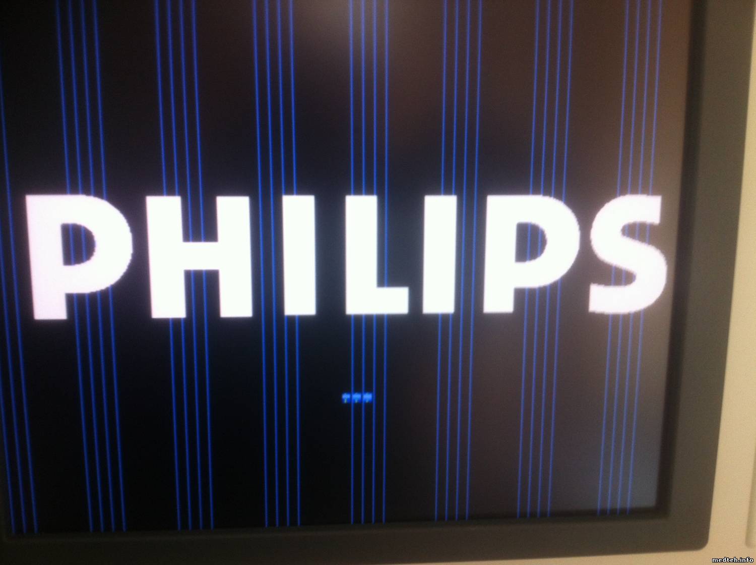

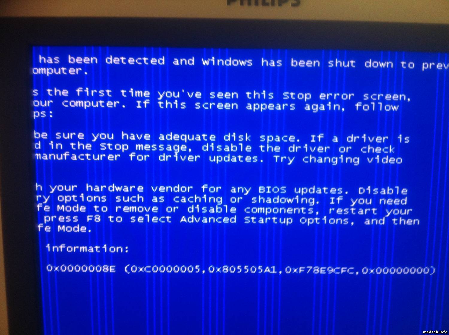

AnryДата: Понедельник, 18.Фев.2013, 17:49 | Сообщение # 99
Ижинер
Львов
После сообщения о графической ошибке через сетап указал нужную видеокарту из списка но после перегрузки выдает обнаружение внутренней ошибки о предлагает обратится к оффам и опять перезагрузка . Можно ли как нибуть определить ошибку ? или какие варианты . На мониторе заставка с фотками , на кнопку сетап не реагирует .

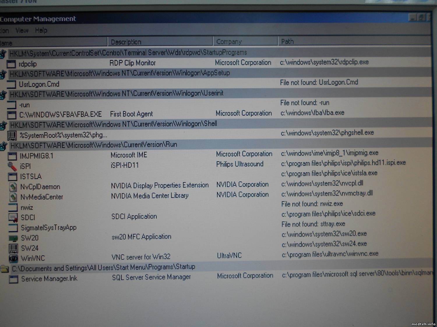

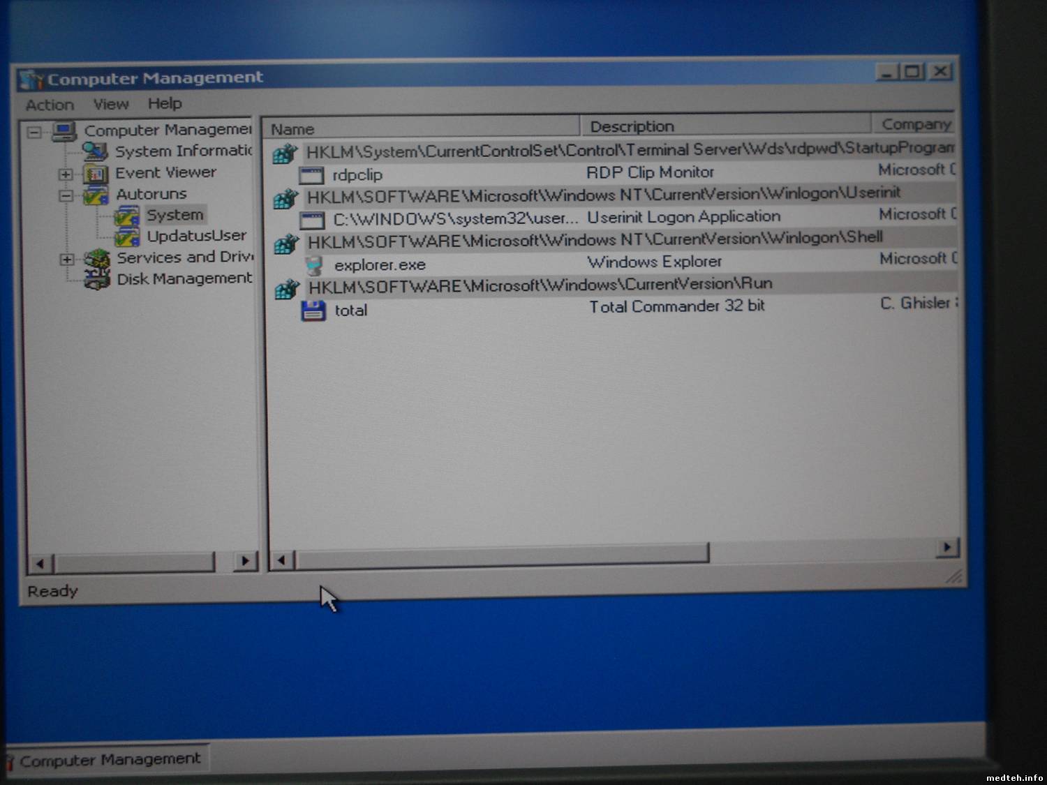

ilya123Дата: Воскресенье, 10.Мар.2013, 14:51 | Сообщение # 105
У вас сообщений: 155
инженер-электроник
да в принципе все не так страшно,
главное все эксперименты проводить не на родном диске,а на запасном, и только когда все получится,перенести
на родной диск образ того что получилось..
итак..
нам понадобится USB-клавиатура,мышка для удобства,флешка,а лучше внешний жесткий диск на который сохраняем
образ родного диска ,свободного места не менее 50 ГБ (с учетом архивов ),запасной жесткий диск не менее 150 ГБ,
загрузочный диск acronisa ,загрузочный диск ERD , и какой нибудь проводник ( я использовал TOTAL-commander )
1) создаем образ родного диска,сохраняем его на всякий случай.
2)отцепляем родной диск,подключаем запасной на него катаем полученный образ и начинаем эксперименты.
3)берем загрузочный диск ERD ( можно и Live-CD ,ХР конечно же ),грузимся с него
4) запускаем пуск->administrative tools ->autorun, видим такую картинку
Сообщение отредактировал ilya123 - Воскресенье, 10.Мар.2013, 15:06
ilya123Дата: Воскресенье, 10.Мар.2013, 15:35 | Сообщение # 106
инженер-электроник
написалось все это быстро,на самом деле все это занимает часа три,так как размер образа при наличии архива получается
довольно здоровый..переписать его туда-обратно занимает время..
далее...
последние три ветки реестра ,которые мы видим в автозагрузке нам надо сохранить,так как мы их будем нещадно править
( на всякий случай пишу как это делается, запускаем редактор реестра,добираемся до нужной ветки по пути который
видим ,экспортом сохраняем куда нибудь на флешку или внешний жесткий диск )получаем три файла реестра,
они нам понадобятся чтобы восстановить впоследствии нормальную загрузку аппарата..
теперь правим нашу автозагрузку, т.е удаляем все лишнее ,что мешает нам добраться до системы,
получаем такую картинку

возвращаемся к нашей автозагрузке...
как видно на снимке,я прописал в реестре ( ветка заканчивающаяся Shell ) запуск explorera ,но опять же сразу
оговорюсь, он тоже работать не будет,начнет ругаться на то что у вас нет прав на его использование,
поэтому дальше в ветке где стоит RUN ,прописываем путь к тому месту откуда вы можете запустить TOTAL-commander..
все это делается в редакторе реестра..
теперь, перезагружаемся ,уже с винта естественно..
получаем открытый проводник тотала..
от туда уже ставим драйвера на видеокарту с диска с родными драйверами,перезагружаемся..
и вот тут опять засада...
мы не можем поменять разрешение экрана, эксплорер то не работает,к свойствам экрана не добраться..
тогда просто через проводник ищем в папке Program files утилиту от NVIDIA ,
запускаем ее и выставляем нужное разрешение.
к сожалению не помню какое оно должно быть, самому удалось попасть только со второй попытки..
далее,опять грузимся с ERD диска,открываем автозагрузку, убираем все лишнее,что мы туда добавили,
восстанавливаем реестр из тех файликов,что мы сохранили,
опять открываем автозагрузку,мы должны увидеть ту же картинку с которой начали все наши безобразия...
дальше перезагружаемся с винта и должны увидеть рабочий аппарат УЗИ..
это если с разрешением угадали, и картинка вписалась в нужный размер..
если нет, опять сносим автозагрузку , прописываем путь к тоталкоммандеру и повторяем процедуру с разрешением
экрана..

При включении HD11 XE на 3с появляется картинка1, потом 2 и остаётся навсегда. Подключал другой монитор - тоже самое. Сделал чек диск. Пробовал другой образ, после картинки1 наступал просто пустой экран - ???
AlexiumДата: Четверг, 04.Апр.2013, 16:15 | Сообщение # 113
Проеврьте память, а лучше замените на исправную, 50% - неисправная память, остальные 50% - другие проблемы с железом.
aleksanДата: Четверг, 04.Апр.2013, 20:12 | Сообщение # 114
У вас сообщений: 134
инженер эл.техн.
похоже на полудохлую видеокарту.проверить можно вытащить видеокарту и подключить другой монитор на видеовыход материнки
Сообщение отредактировал aleksan - Четверг, 04.Апр.2013, 20:21
имтДата: Среда, 10.Апр.2013, 05:13 | Сообщение # 115
У вас сообщений: 81
гемодиализ
королев
Насчет памяти, подход к аппарату начал со стёрки по контактам линеек. Их 4, вряд ли произошел одновременный обвал нескольких, хотя х. з., попробую заменить в любом случае. Мысль о видеокарте пришла в первую очередь, попробую найти такую-же сегодня на б.у.-развалах...
Вопрос решен заменой видеокарты на аналогичную, спасибо за участие.
