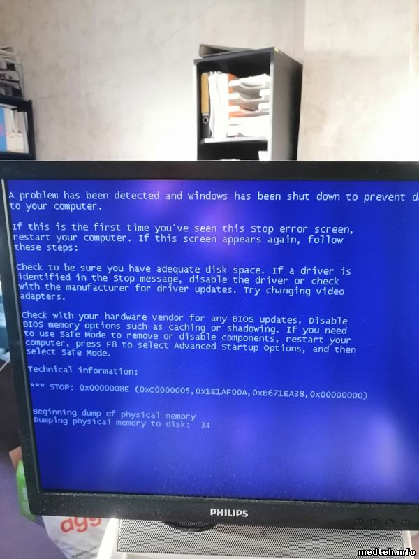

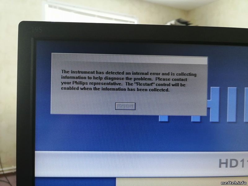

Помогите решить проблему с HD11 XE. Система перестала загружаться. Подумал проблема в ПО. Скачал здесь на сайте 2.0.8, залил на новый жёсткий диск 500 Гб.
Система запустилась, предложила установить дрова на видюху, т.к. не родная. Установил перезапустил и всё заработало. В течение дня тестировал и после очередной перезагрузке проблема вернулась.
Перезаливка образа не дала результатов. Всегда выбивает окно с ошибкой. И один раз синий экран.
Помогите, кто сталкивался с такой проблемой.
Сообщение отредактировал tehmed-plus - Среда, 20.Фев.2019, 12:36
olko13Дата: Среда, 20.Фев.2019, 13:01 | Сообщение # 464
У вас сообщений: 825
Львов
Ошибка "8Е" - говорит о неисправности оперативки или проблема с материнкой.
Сообщение отредактировал olko13 - Среда, 20.Фев.2019, 13:02
tehmed-plusДата: Среда, 20.Фев.2019, 13:38 | Сообщение # 465
С оперативкой понятно, методом замены. А мать как проверить?
C PC частью всё нормально (синий экран случайная ошибка). Ошибка выходит в тот момент, когда должен загрузиться интерфейс УЗИ. Как проверить блок питания (УЗИ), может в нём дело?

BomberbugДата: Четверг, 21.Фев.2019, 18:50 | Сообщение # 466
У вас сообщений: 713
engineer
tehmed-plus, уберите автозапуск приложения и попробуйте в Винде потестить ПК.

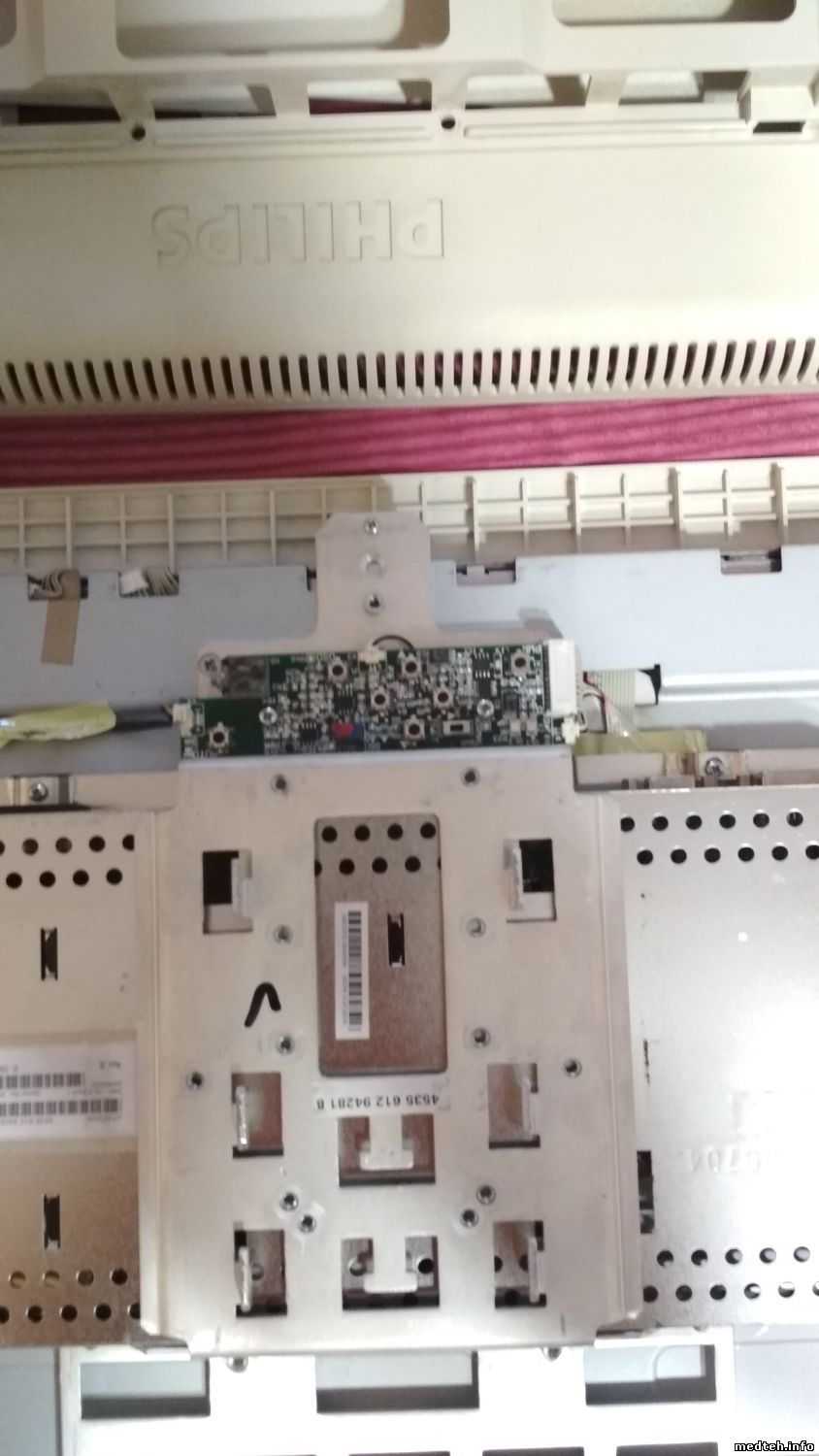

evgeniy41Дата: Среда, 10.Июл.2019, 13:52 | Сообщение # 472
У вас сообщений: 54
начинающий
Харьков
Доброго времени суток.
Подскажите, пожалуйста, такая ситуация при запуске УЗИ с другим монитором - на экране идёт заставка "PHILIPS" и индикатором загрузки, через несколько секунд пропадает и на экране показывает "Нет видео сигнала".
Что это это может быть?
Родной монитор вылетел (проц MST9251A, шасси похоже на моник 200w6), заменил контроллер инвертора и один транзистор MMBT4403, приехал устанавливать, подсоединил, запуск пошёл и загрузился софт, потом выключил, чтобы поставить все крышки на монике, задние которые. Включаю подсветки нет, опять на ремонт забрал, разобрал дома, моник заработал, но на плате управления там стоят 2-а светодиода, зелёный и красный, красный постоянно горит, но картинка есть, подсветка работает. Но заметил там стоит фотодиод, на который направлен на подсветку, при попадании света светодиод, который на панели управления, тухнет.\,
За что он отвечает?
На этом монике не хочет регулироваться яркость.
Это с завода так или она регулируется софтом, который там стоит (на плате нет кнопок ресет)?
Вот плата управления
РОМУЛДата: Четверг, 11.Июл.2019, 12:56 | Сообщение # 473
У вас сообщений: 830
Ультразвук
evgeniy41, у Вас сдохла прошивка. Ищите по теме...
