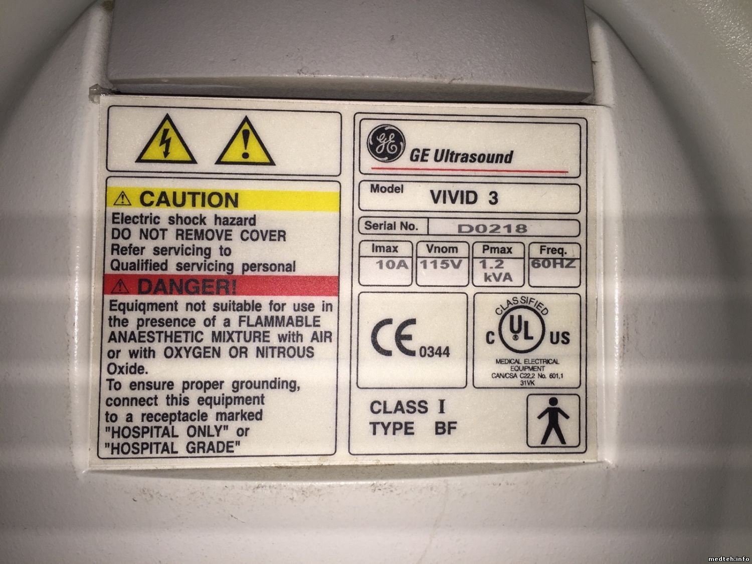

Добрый день! Нашли все таки крышку с серийным номером.
Серийный номер D0218.

Добрый день! вот та самая наклейка на обратной стороне крышки![img]c:\IMG-20150905-WA0000.jpg[/img]

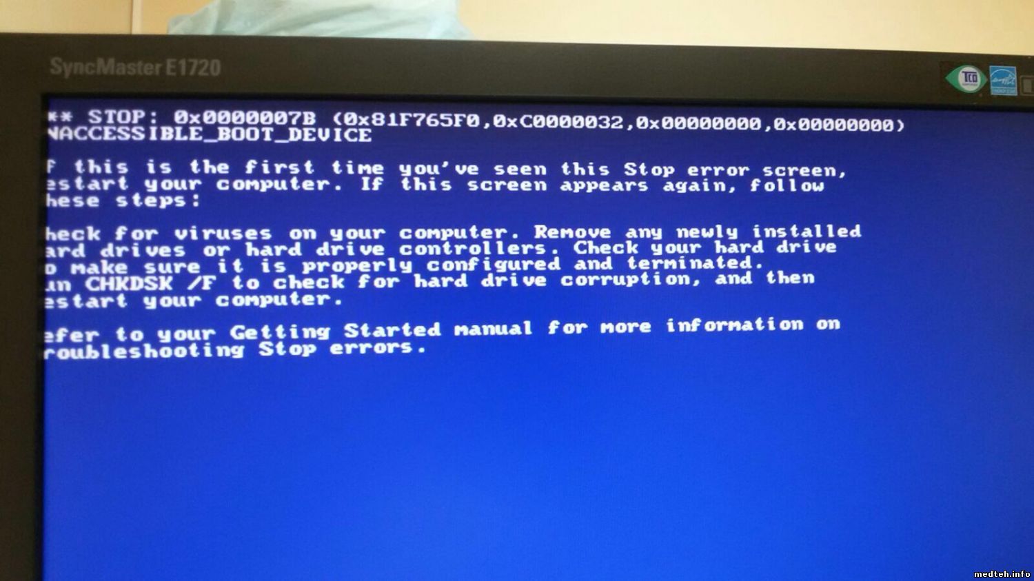

navesДата: Пятница, 05.Окт.2018, 08:12 | Сообщение # 330
У вас сообщений: 1070
Цитата Yuriosh ()
После заливки на жесткий аппарат при начальной загрузке постоянно перезагружается.
это проблема в винде, жмите F8, выключайте автоматическую перезагрузку, фотографию синего экрана сюда.

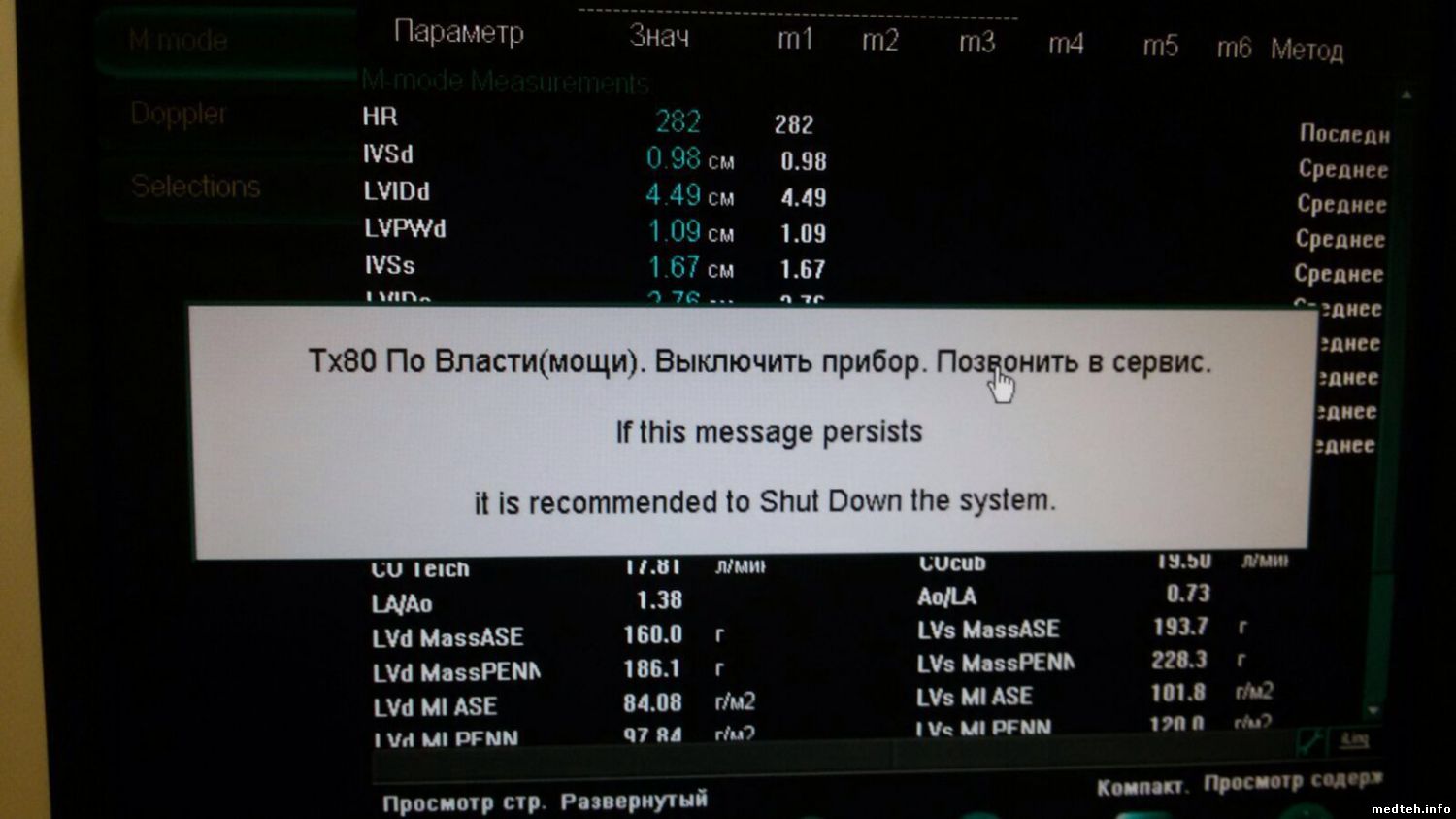

KAIIImarikДата: Пятница, 05.Окт.2018, 08:13 | Сообщение # 340
Спб
Добрый вечер!
Поступила заявка на vivid 3. Аппарат выдает ошибки (см фото) К этим аппаратам еще не притрагивался. Подскажите советом, с чего начать? Я так понимаю это скорее всего HDD накрылся. Или надо софт переустановить?
Сразу вопрос вдогонку: 1.софт должен быть внутри? 2. Как установить софт (просто вставляешь диск и ждешь)? Как попасть в винду? Какой HDD там установлен sata или IDE? Стоит ли попробовать через акроникс попробовать проверить HDD?
Заранее благодарен.

Maks05713Дата: Пятница, 05.Окт.2018, 08:15 | Сообщение # 350
Орел
asher, Если есть возможность выложи ПО, а я попробую.

Maks05713Дата: Пятница, 05.Окт.2018, 08:16 | Сообщение # 353
Орел
Блин, три образа поставил и на каждом одна и та же ошибка... Система грузится, а сама программа не запускается... У кого нибудь было такое???

Maks05713Дата: Пятница, 05.Окт.2018, 08:16 | Сообщение # 355
Орел
https://yadi.sk/i/0Q2pQuMM3GMukX
https://yadi.sk/i/ZdLL6AsY3GMun4
https://yadi.sk/i/_14nqvKI3GMuo7
Фото ошибки прикладываю..

РОМУЛДата: Пятница, 05.Окт.2018, 08:17 | Сообщение # 359
У вас сообщений: 830
Ультразвук
А что, системы только из-за проблем с ПО могут не работать??? shok Тут явные проблемы связи в железе (по фото),и софт можно до опупения переустанавливать без какого-либо результата...

Maks05713Дата: Пятница, 05.Окт.2018, 08:17 | Сообщение # 360
Орел
РОМУЛ, Поконкретнее есть предложение??? Ясно что проблемы связи в железе, но с чем??? Я понимаю что,оно не может получить ответа но от чего???
Выписка из журнала ошибок (error Log):
IFMgr PreInitialized
DolphUI PreInitialized
GPSupportPack PreInitialized
ArchiveDB PreInitialized
