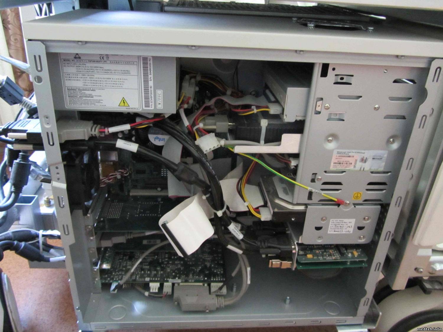

Из опыта понял, что образ загрузочного диска Cat #2417041 не создает всех необходимых разделов. Нужно вручную предварительно делить диск на 4-е части и делать активным первый раздел. По крайне мере, только после такой подготовки аппарат стал пробовать загружаться.
В аппарат была установлена видеокарта - GeFoce MX-440-8x, т.к. встроенная погорела. Драйвер удалось инсталлировать. При загрузке появляется цветная заставка оболочки Vivid3, но начинают сыпаться ошибки: : TimeOut in Acquisition Load. Затем в конечном итоге приводило к синему экрану с руганью на дамп памяти.
Еще была ошибка : Faulure in Device enumeration... - типа список оборудования не совпадает. Я подумал это из-за неродной видюхи. Но потом просмотрев лог файл увидел ошибку: No RFI Board found
Вопросы: 1. Каковы шансы подружить софт с новой видеокартой? Есть ли системы защиты от этого?
2. Что можно сделать по проблеме неопределяемости RFI платы? Где она?
Сообщение отредактировал Quex - Четверг, 11.Апр.2013, 13:38
DenkotДата: Пятница, 05.Окт.2018, 08:06 | Сообщение # 295
я не помню подробностей, но это вполне возможно
неспроста на родном диске с софтом есть набор утилит для разбивки харда на разделы
тот самый, что доступен по паролю, какой-то он там простой
на более современных аппаратах все уже предельно автоматизировано, в т.ч. разбивка
Шансы хорошие. Видел Вивид3 с установленной неродной видюхой. Единственное, что нужно (кроме драйверов, конечно) - выставить "родное" разрешение экрана и глубину цвета. Иначе на сонограмме обеспечена цветовая феерия :)
Систем защиты от неродной видеокарты нет.
Максимум - это проблемы совместимости, но это не нарочно, кто же знал какие будут видеокарты в него пихать спустя годы :)
она в ультразвуковом блоке
от нее идет плоский шлейф в комп - это PCI
и приходит он в плату, если не ошибаюсь, PC2IP
Нужно чтобы все работало - сама RFI, PC2IP (и ее драйверы), чтобы был целый шлейф (но он ломается достаточно редко, если его не дергать).
В общем, проблема многогранна :)
Надо бы в первую очередь разобраться с устройствами в системном блоке, все что висит на слотах не должно мешать друг другу по ресурсам. Диспетчер устройств наш друг :)
Когда будет стопроцентно ясно, что все установлено как надо, тогда уже цеплять шлейф и смотреть как там УЗИ-железо.
Как-то так.
К подобным аппаратам не подходил уже года четыре, так что могу ошибаться :)
Все вышесказанное - по старой памяти.

Здравствуйте! Скачал софт, сначала попробовал залить образ, но аппарат с ним перезагружается.Попробовал загрузится с 1-го загрузочного диска CD аппарат выдал сообщение 221 и что софт не для него. Что можно еще попробовать?
YurioshДата: Пятница, 05.Окт.2018, 08:10 | Сообщение # 320
Инжинер
Кыргызстан
Ош
Серийный номер аппарата s/n 0221
