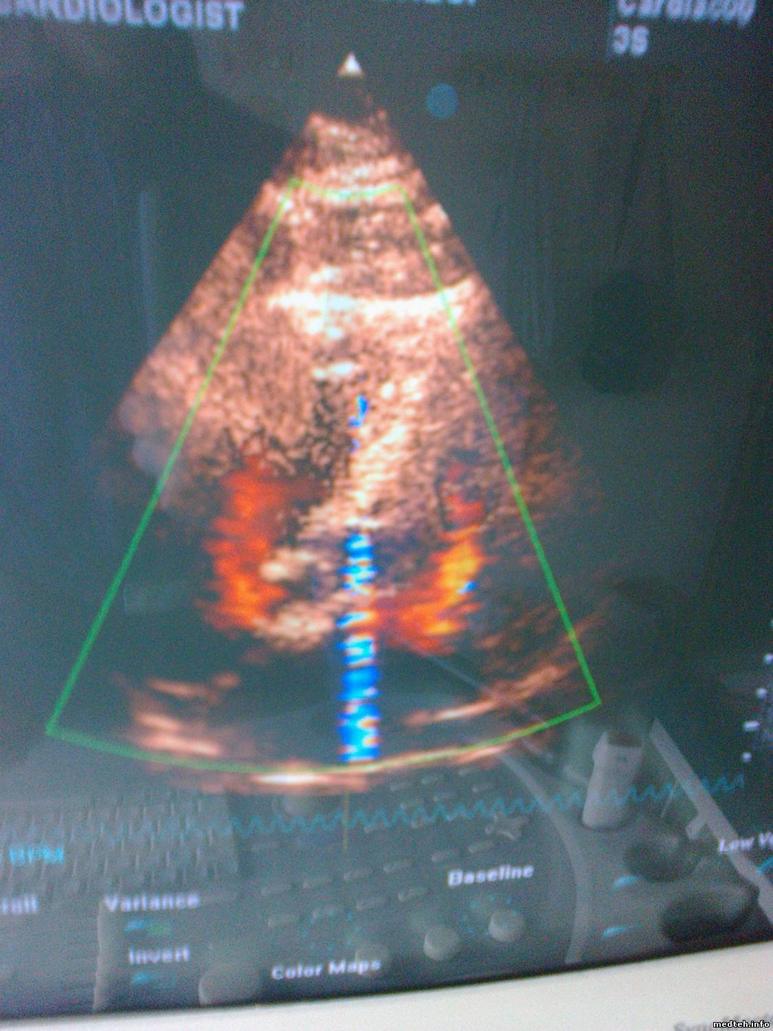

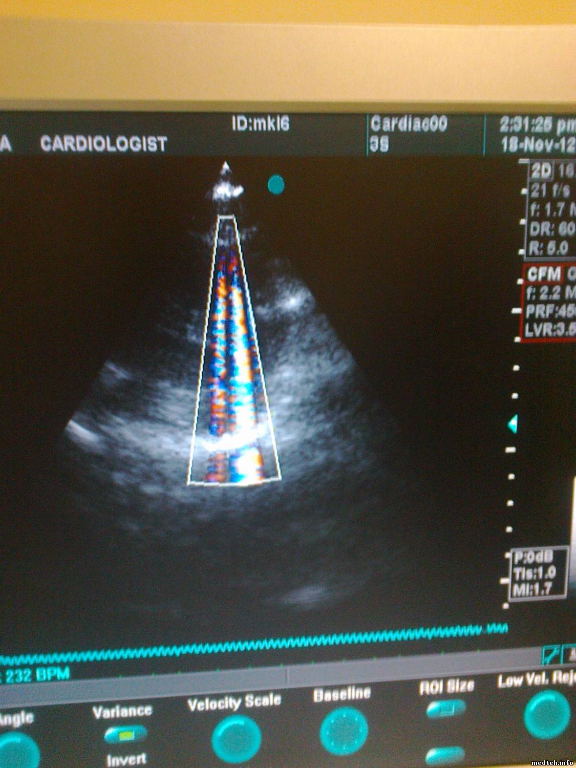

на цветном изображении возникают помехи(см.фото)если у кого-то была такая проблема-поделитесь.
Я склоняюсь больше всего к BF board илт RCT board
Сообщение отредактировал Denkot - Четверг, 13.Дек.2012, 17:02

Судя по фоткам, первоначально я бы уделил внимание датчику, наличию (отсутствию) земли, и качеству питающей сети.
kapamedДата: Вторник, 11.Дек.2012, 12:56 | Сообщение # 61
У вас сообщений: 108
инженер электронщик МЕДТЕХНИК
Папуа Новая Гвинея
FAR SOUTH
я пробовал другой датчик(с другого рабочего vivid3) и проблема была таже.
На счёт качества сети-аппарат имеет ON-LINE UPS.я пробовал аппарат и от других розеток-проблема таже.

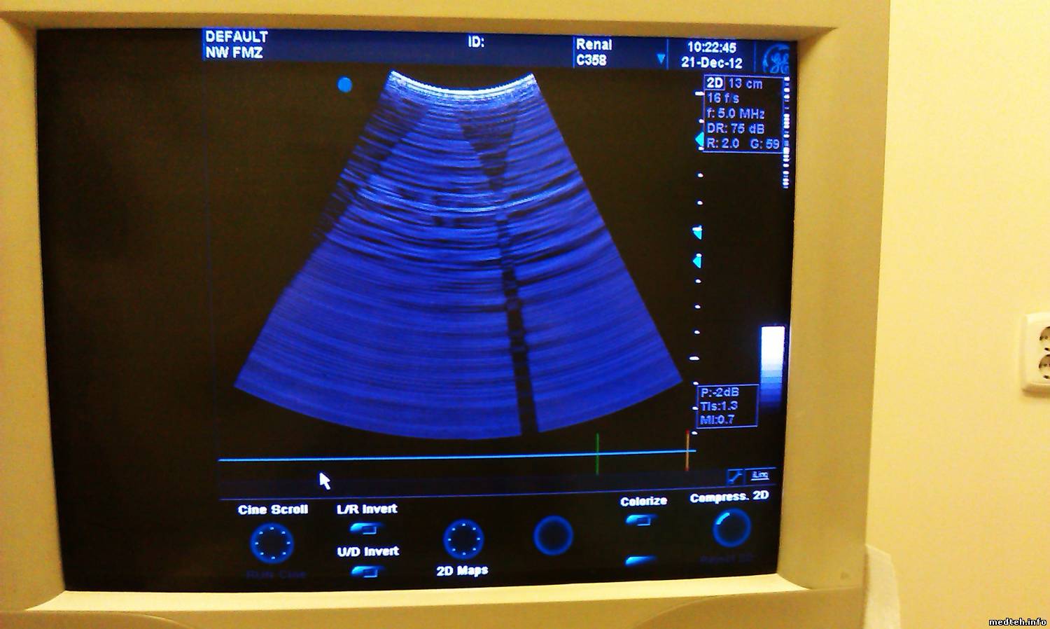

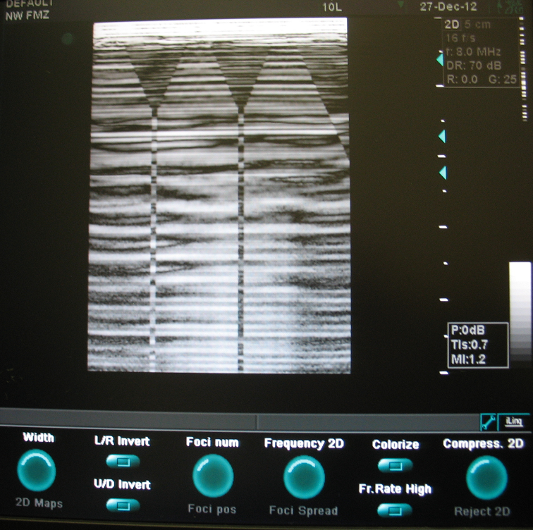

Есть аппарат УЗИ GE Vivid 3 с искажённой картинкой.
Если есть у кого мысли куда копать, просьба поделиться.
Изображение прилагается.
РОМУЛДата: Пятница, 21.Дек.2012, 15:02 | Сообщение # 67
У вас сообщений: 830
Ультразвук
homen, по платам конкретно не скажу, а функционально - бимформер
adidasДата: Пятница, 21.Дек.2012, 17:36 | Сообщение # 68
У вас сообщений: 276
главный
Средняя Волга
а тесты, то, что говорят?
homenДата: Пятница, 21.Дек.2012, 20:19 | Сообщение # 69
У вас сообщений: 271
Adidas, если можно про тесты поподробнее (какие тесты и как их запустить), никогда не имел дела с Vividами unknown .

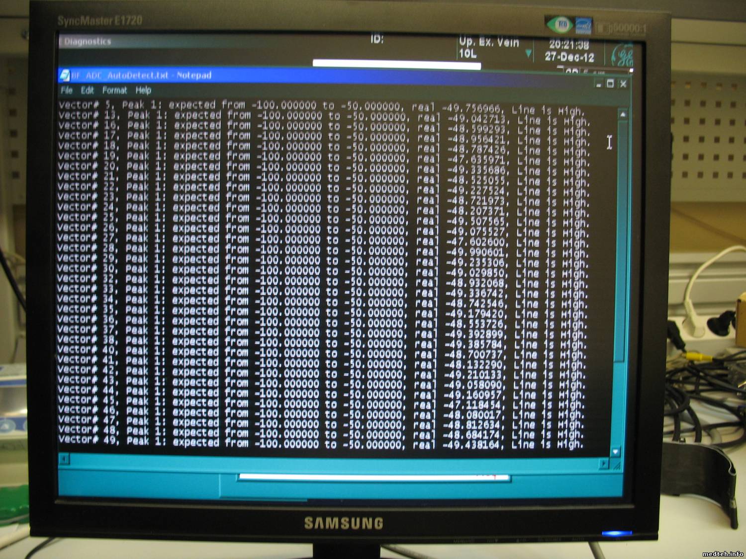

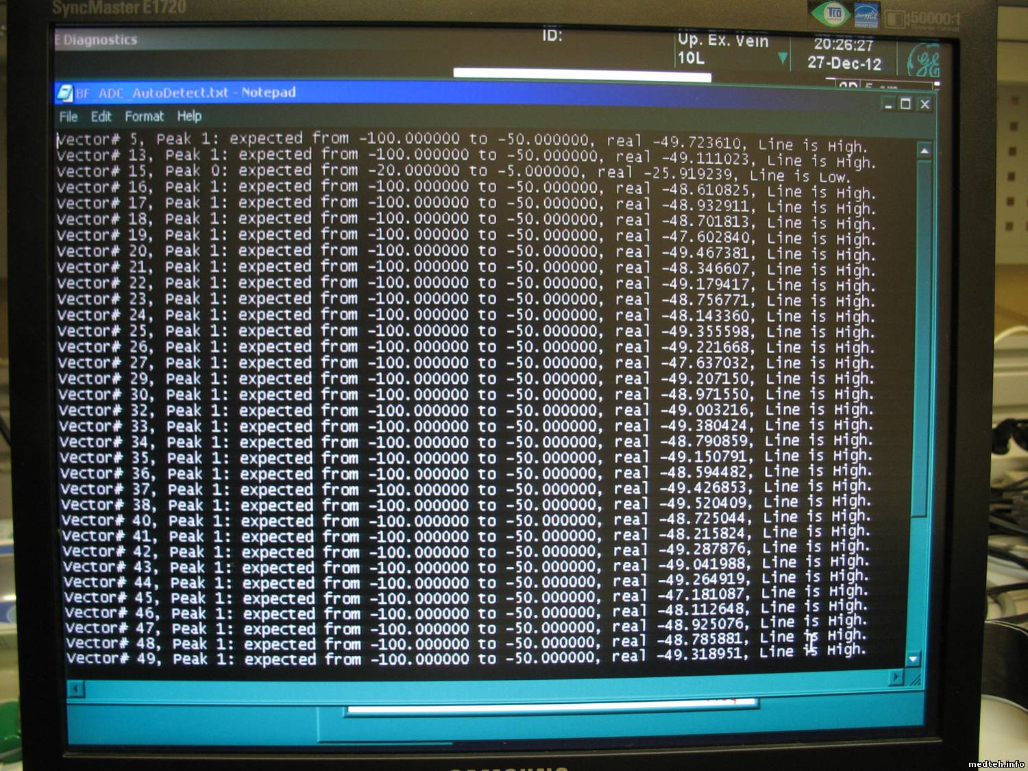

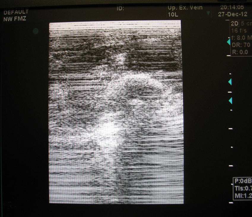

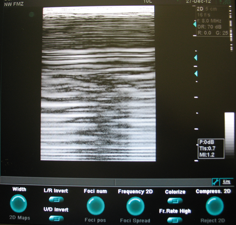

homenДата: Пятница, 28.Дек.2012, 15:37 | Сообщение # 70
Аппарат очень болен. У него есть как минимум 3 неисправности:

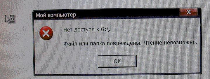

1. После проверки Чек Диском, исправления ошибок и замены нечитаемых секторов, к последнему разделу Swap пропал доступ см. Рис. 1.

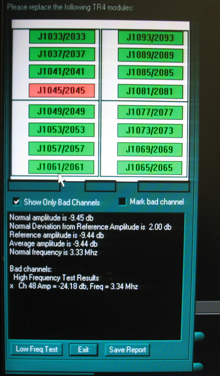

2. Тест платы FB, показал, что в одном из каналов завал, и предложил заменить одну из плат TP4 См. рис. 2. Поменял платы местами, результат тот же.

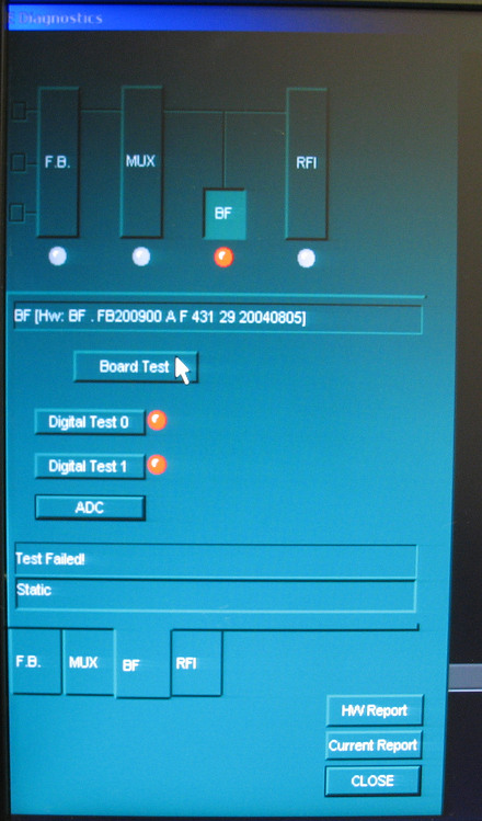

3. Тест платы BF, выдал ошибку цифровых тестов См. рис. 3.
4. В бычном режиме картинка см. рис. 4. Если немного согнуть плату BF, то на изображении пропадают треугольники см. рис. 5, 6. Одновременно при сгибании платы исчезает ошибка АЦП BF см. рис. 7, 8 в след. посте.

homenДата: Пятница, 28.Дек.2012, 16:03 | Сообщение # 71
Всё написанное в предыдущих постах - актуально.
По началу аппарат иногда выдавал нормальную картинку, и цифровой тест Бимформера первый проходил всегда, второй иногда.
Может это было совпадение, но вроде всё так. Поэтому основной вопрос наверное - это из за чего бимформер может не проходить цифровые тесты, как с этим бороться и может ли это быть из за софта?
И ещё, как я понял все неисправности с завалами сигналов не так сильно влияют на картинку.
Если есть у кого нибудь установочные диски с ПО, выручите пожалуйста.
Есть у кого мысли чего делать дальше?
Сообщение отредактировал homen - Пятница, 28.Дек.2012, 16:18

1.Выводы встроенных тестов не всегда корректны, и Вы в этом убедились на примере TR4.

homenДата: Пятница, 28.Дек.2012, 17:24 | Сообщение # 73
SonoLife, по поводу встроенных тестов, согласен.
На данный момент основная проблема - это не прохождение цифровых тестов бимформером, всё остальное это пока не так важно. Платы вынимал, чистил Contacleanoм разъёмы, шевелил в процессе работы, даже пропаял несколько не BGA микросхем, но результата пока нет. Просто, (это наверное совпадение), но до работ с жёстким диском, аппарат 50 % времени работал нормально, не считая ошибок с завалом сигналов в одельных каналах. И ещё - софт всё равно переустанавливать, т. к. есть проблемы с разделом, и ещё были битые не читаемые сектора, которые не факт, что правильно восстановились.
Так что, если вдруг Вам всё таки удасться найти установочные диски, поделитесь пожалуйста, они вроде на 3-й и 4-й Vividы одинаковые (могу ошибаться).
И ещё вопрос - исходя из Вашего опыта, на что это похоже исходя из изображений? Или может нужно в каких то других режимах запустить сканер, чтобы что то уточнить?
Спасибо за ответы.
SonoLifeДата: Пятница, 28.Дек.2012, 17:42 | Сообщение # 74
У вас сообщений: 295
Установочных дисков мне не досталось, повезло хоть образ винчестера сделать, на всякий случай. Может подсунуть Вашему мой диск G? Надо посмотреть, что на нем было.
Похоже на то, что Вам уже назвал коллега РОМУЛ. От себя добавлю - вроде неисправен один канал. Попробуйте вынуть все TR4 и добавлять по одной, интересно, что получится.
homenДата: Пятница, 28.Дек.2012, 18:03 | Сообщение # 75
Пока буду искать CD, если найду могу и Вам кинуть, а если с ними ничего не получиться, тогда можно и содержимое диска подкинуть. Какой кстати у Вас аппарат и версия ПО?
А может ли один канал всю картинку помехами забивать, и почему бимформер не проходит именно цифровой тест?
Кстати вы когда вынимали все платы ТП4, на экране чего было?

Когда вынимал все платы TR4, совсем ничего не видел, по мере добавления их появлялся и добавлялся отраженный от отвертки сигнал.
Может ли один канал забивать всю картинку? Думаю, да, если уровень сигнала его достаточно велик. И т.н. "треугольники" как результат аподизации тому лишнее подтверждение.
Почему не проходит цифровой тест, не знаю, может пишет в какую-то буферную память этого канала, а прочитать не может. Вот и видим все "единички" после.

Если деформация платы BF лечит аппарат, то неисправный канал может быть и на ней (если при вынутых всех TR4 увидите пресловутые треугольники, то это наверняка). Может просто пропадать клок на каком-то из АЦП, присмотритесь к их обвязке, CLK обычно подается через маленький резистор, может и он потрескаться-отвалиться. При желании можно припаять ко входам АЦП проводочки и вытянуть наружу, тогда точно обнаружите неисправный канал.
homenДата: Пятница, 28.Дек.2012, 21:23 | Сообщение # 79
SonoLife, нет, деформация к сожалению не лечит, а только убирает треугольники на основной картинке, состоящей из помех, поэтому выше я расписал все 3 или 4 ошибки.
Интересно, может быть при тестировании FB платы, измерение производится АЦПхами на плате бимформера, тогда имеет смысл согнуть плату бимформера до пропадания треугольников и провести тест FB платы. И если ошибок в платах ТП4 не будет, тогда минус одна неисправность.
А ещё там на плате бимформера, 2 здоровые BGA микрухи - ASIC. Если обрыв под ними, а их размер приблизительно сантиметров 6х6, то можно их как нибудь пропаять?
SonoLifeДата: Пятница, 28.Дек.2012, 21:41 | Сообщение # 80
Ответ на последний вопрос - можно, умельцы их снимают с платы, меняют микросхемам шарики и паяют заново, но это я назвал бы крайней мерой. В остальном я свой алгоритм действий предложил, c интересом жду результатов :)
