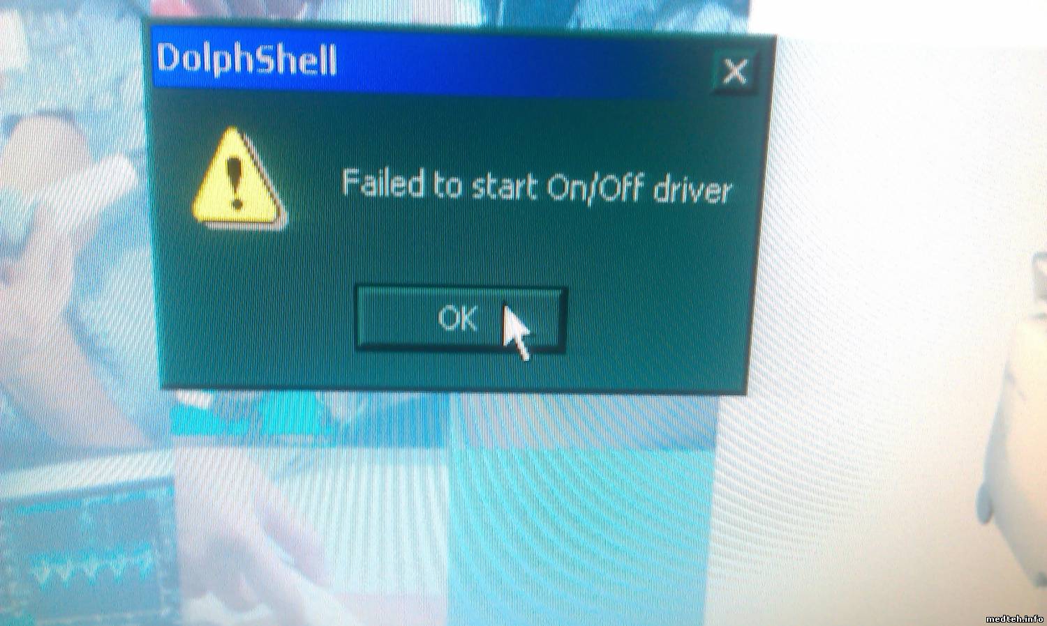

При загрузке аппарата, когда доходит до загрузки рабочей программы выходит сообщение failed to start on/off driver. и прекращает какие либо действия, провел чистку аппарата, было очень много пыли, в том числе и фильтры были забиты, переустановка софта к положительному результату не привела, дойдя до последней перезагрузки опять выходит то же сообщение. кстати после чистки аппарата он 3 раза загрузился, без каких либо вопросов, а потом снова отказался работать.

Quote (marat)
в Windows пробовали выходить? и смотреть как PC себя ведет? и ещё: Драйвер - вот тоже интересно. Это аппарат имеет какой то драйвер ввиду, связанный с ПО или физический драйвер, как элемент управления, в данном случае цепью запуска изделия. Хотя.. что скажут коллеги? вряд ли вышедшая из строя микросхема о себе даст знать, подобным сообщением?

d19631124Дата: Пятница, 05.Окт.2018, 08:27 | Сообщение # 419
У вас сообщений: 86
открой системный блок, самая нижняя плата - это
звуковая карта , на ней и собран ON/OFF,
выдерни плату и вставь обратно должно заработать ,если нет
меняй плату
d19631124Дата: Пятница, 05.Окт.2018, 08:27 | Сообщение # 420
У вас сообщений: 86
P.S.
если менял soft то после того, как заработает
плата появится сообщение что найдена звуковая плата
ещё раз переустанови soft и тогда всё заработает.
failed to start on/off driver это сообщение не о драйвере
как собственно драйвер, а как устройство т.к. железка.

maratДата: Пятница, 05.Окт.2018, 08:27 | Сообщение # 421
У вас сообщений: 214
казань
d19631124, спасибо за информацию, действительно после передергивания платы и разъемов, обнаружено новое устройство, и он даже сам поставил на него драйвера и пошел на загрузку, но вот на половине шкалы он зависает. и при этом он отключает все платы (все светодиоды тухнут), слышно как срабатывает какая то релюха, и естественно немного подумав выдает критическую ошибку, предлагает рестарт, посмотреть логи, или выйти. но светодиоды больше не зажигает.
maratДата: Пятница, 05.Окт.2018, 08:27 | Сообщение # 422
казань
переустановка софта при этом никаких положительных результатов не дает
d19631124Дата: Пятница, 05.Окт.2018, 08:27 | Сообщение # 423
У вас сообщений: 86
Ну дальше даже не знаю, что советовать.
Если машина несколько раз грузилась, как сам понимаешь
скорее всего контактные явления.
Самый простой вариант (если возможно) подкинуть эту плату
от живой машины, если нет, помой PCI разъём салфеткой со спиртом,
передёрни все внешние разъёмы.
Ну сам посуди если машина ругалась на эту плату, а теперь не работает,
значит проблема где то здесь.
Кстати, что там о лог файлах?
Там что то есть интересное?
Сообщение отредактировал d19631124 - Четверг, 01.Дек.2011, 18:40
maratДата: Пятница, 05.Окт.2018, 08:27 | Сообщение # 424
казань
Ну дальнейшие мои эксперименты с аппаратом к положительным результатам пока не привели, пару раз удалось его запустить, каким то слуайным образом но после того как постоит аппарат происходит все вышеописанное, доходит до загрузки рабочей программы, и отрубает питание от всех плат и предлагает логи или рестарт.

Issidora_SASДата: Пятница, 05.Окт.2018, 08:28 | Сообщение # 425
У вас сообщений: 125
ULS
Moscow
Попробуйте передернуть и протереть планки памяти в компьютере.
maratДата: Пятница, 05.Окт.2018, 08:28 | Сообщение # 426
казань
проблему удалось решить, переставив нижние платы в другие PCI слоты и переустановив заново софт.

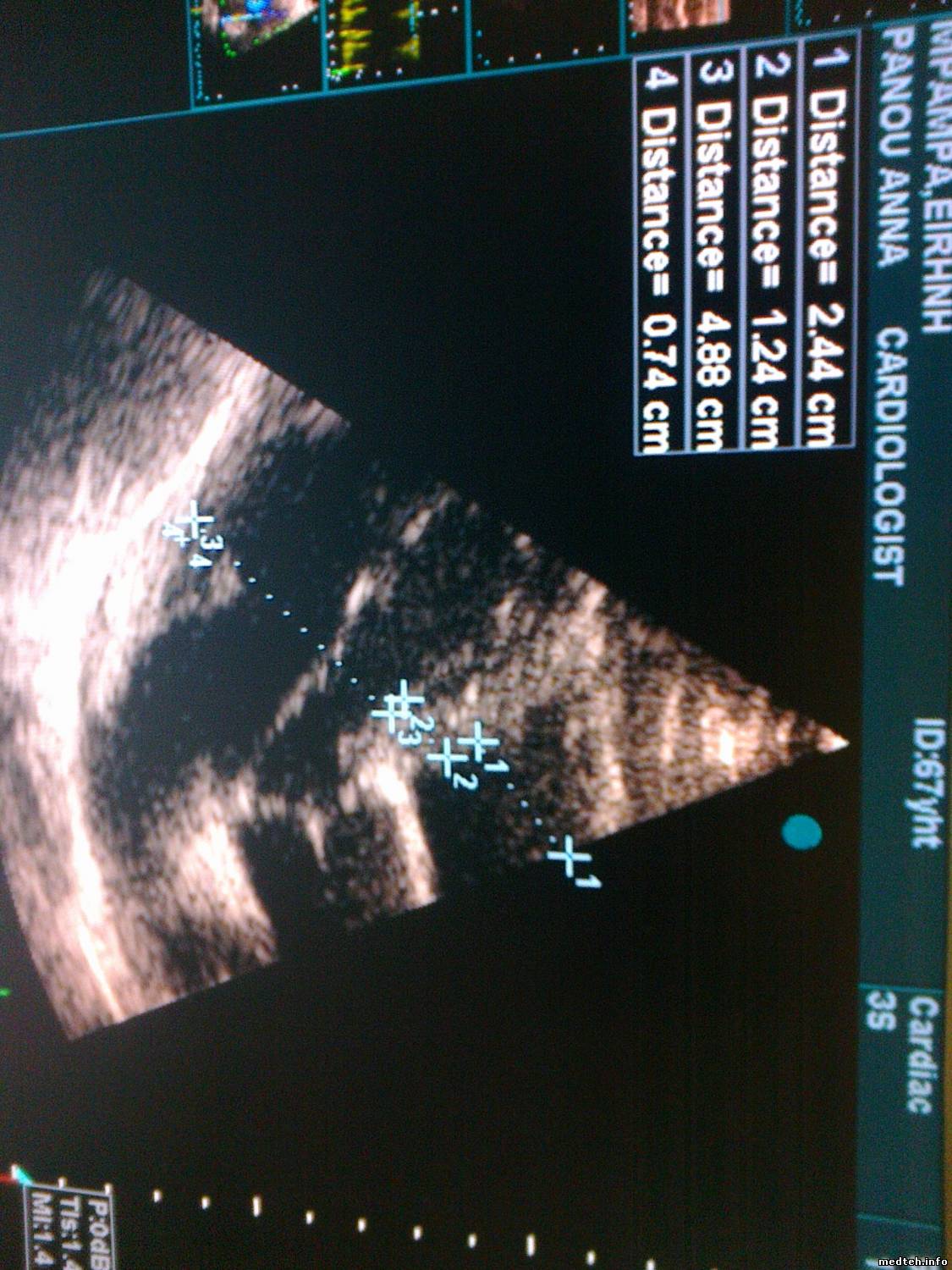

kapamedДата: Пятница, 05.Окт.2018, 08:28 | Сообщение # 427
У вас сообщений: 108
инженер электронщик МЕДТЕХНИК
Папуа Новая Гвинея
FAR SOUTH
после 5 лет работы качество изображения ухудшилось.
пробовал другой датчик-тоже самое.
тоже самое и при других программах(кардио и тд).
Может кто- нибудь встречал такую проблемму на vivid3?
прилагаю photo
olko13Дата: Пятница, 05.Окт.2018, 08:28 | Сообщение # 428
У вас сообщений: 825
Львов
Два раза стыкался с подобной картинкой: в обоих случаях приходилось менять платы, в которых аналоговый видеосигнал оцыфровывался. Может и в этом случае тоже самое. unknown

adidasДата: Пятница, 05.Окт.2018, 08:28 | Сообщение # 430
У вас сообщений: 276
главный
Средняя Волга
kapamed, посмотрел фотку... а в чем собственно проблема?
Сообщение отредактировал adidas - Среда, 16.Янв.2013, 20:51
kapamedДата: Пятница, 05.Окт.2018, 08:29 | Сообщение # 431
Папуа Новая Гвинея
FAR SOUTH
KAA - на счёт почистки аппарата и разъёмов-все в порядке(аппарат чистый разъёмы пересоединил).
OLKO 13 -не подскажешь ли какие платы оцифровывают аналоговый видеосигнал?
в моём аппарате имеются след.платы:
FEC,IMP,RFT,BF,MUX,FRONT.
ADIDAS- исчезла чёткость, мягкость, появились помехи в виде снега.
менял настройки-всё равно не важное изображение.
на других vivid3 при таких-же параметрах настройки, изображение гораздо лучше
SonoLifeДата: Пятница, 05.Окт.2018, 08:29 | Сообщение # 432
У вас сообщений: 295
Оцифровывает сигнал плата BF (BeamFormer). На этот счет есть подробные подсказки в сервисной инструкции, которая, в свою очередь, есть на сайте GE.

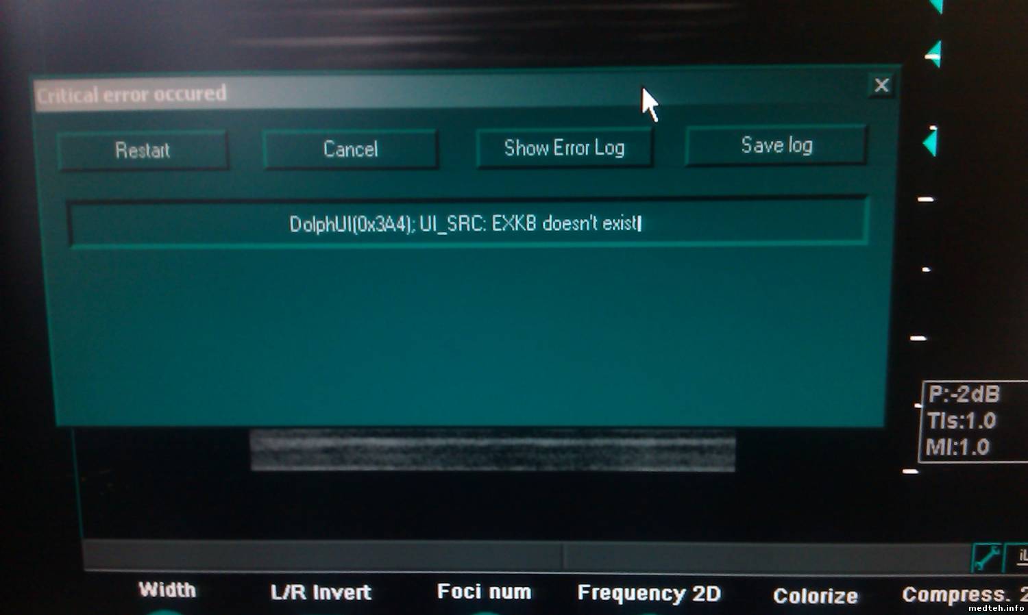

проверь батарею на mother board и если она ниже 3v замени.потом надо будет изменить bios settings
homenДата: Пятница, 05.Окт.2018, 08:29 | Сообщение # 435
У вас сообщений: 271
Напряжение на батарее 2,9 в.
Чудо ещё заключается в том, что у меня есть два винча: один со старым софтом, а другой с только что переустановленным.
Так вот со старым работает без вопросов, проблема только с новым.
Мне удалось залезть в Диспетчер Устройств, там всё гуд, никаких восклицательных знаков.
А какие настройки в БИОСе отвечают за плату Keyboard Controller?
DenkotДата: Пятница, 05.Окт.2018, 08:29 | Сообщение # 436
вот это интересно.
получается, проблема все-таки в софте?
а что там с настройками электропитания винды, с работой кнопки ACPI?
вы когда аппарат со старым/новым винтом запускаете, поищите разницу в настройках
выход в винду идет штатно через экранное меню
а может быть мы не там ищем и это все от разных версий?
какая версия стоит на старом венике?
d19631124Дата: Пятница, 05.Окт.2018, 08:30 | Сообщение # 437
У вас сообщений: 86
на 3 Vivid за ON/OF отвечает PCI плата
так что проблемы с софтом обнозначно.
Фото в файле.
control_card.doc (291.0 Kb) · Doc2.doc (57.5 Kb)
Сообщение отредактировал d19631124 - Среда, 30.Янв.2013, 08:55
homenДата: Пятница, 05.Окт.2018, 08:30 | Сообщение # 438
Denkot, как выйти в настройки электропитания винды через экранное меню и что за кнопка ACPI?
Я нашёл только Управление и Свойства Моего компьютера.
На старом венике стоит 3.2 (build 14) (06 may 2004)
Vivid 3 PRO RFI.
Может попробовать поставить 3.3, но у Вас написано, что она идёт только под RFT, или всё таки можно?
homenДата: Пятница, 05.Окт.2018, 08:30 | Сообщение # 439
Denkot, а нет у Вас установочного диска с версией 3.2?
Ещё в сервиснике интересная вещь написана про замену BEP:
Do NOT use the software supplied with the BEP unless it is a version later than the software currently installed on the system.
Сообщение отредактировал homen - Среда, 30.Янв.2013, 12:15
homenДата: Пятница, 05.Окт.2018, 08:30 | Сообщение # 440
С новым софтом в Confige выставил 3-ю ревизию клавы, кнопка ON/OFF заработала на выключение, думал ура, но не тут то было.
После перезагруза ни с новым ни со старым винчём не видит никакую клавиатуру, выкидывает ошибку см. прикрепление.
Получается, что как будто бы в дополнительную клаву было что то не то залито?
Каким-то образом удалось войти в конфиг (вообще не работали верхние кнопки клавы), затем сменил обратно ревизию на 4-ю и всё заработало в том числе и кнопка ON/OFF.
Сообщение отредактировал homen - Среда, 30.Янв.2013, 14:00
