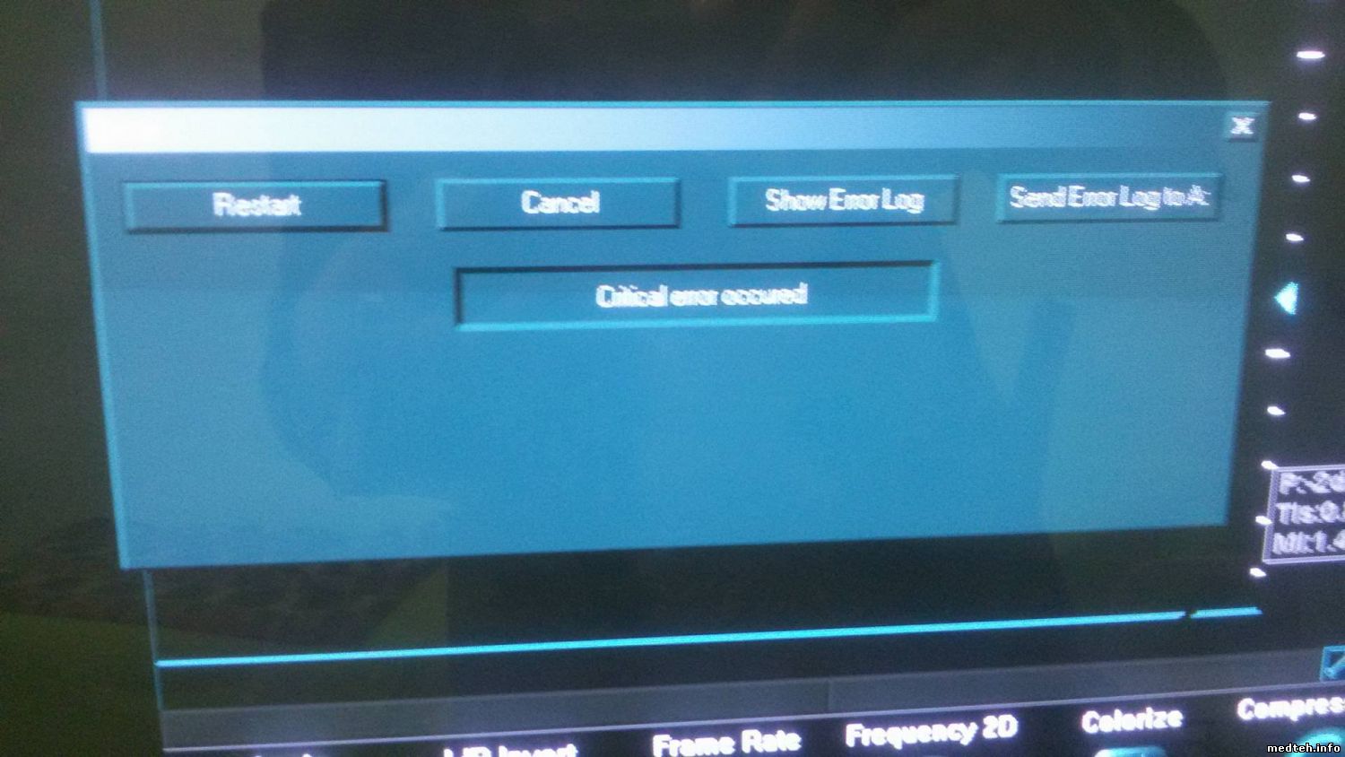

kloun71Дата: Пятница, 05.Окт.2018, 08:44 | Сообщение # 525
У вас сообщений: 274
тула
ошибка при включении Dolphu(0x550) acq_SRC no imagePort found, подскажите чем может быть связано.

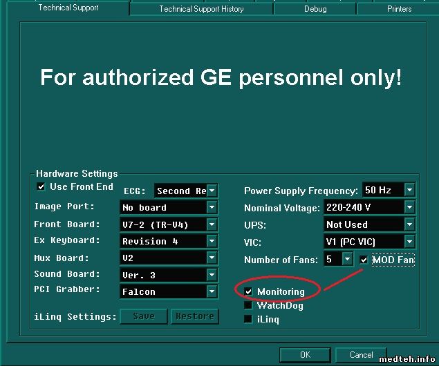

xopsДата: Пятница, 05.Окт.2018, 08:45 | Сообщение # 529
георгиевск
Такая же проблема. Вентиляторы работают а сообщение висит .. напишите чем закончились поиски неисправности?
ReanimatorMTДата: Пятница, 05.Окт.2018, 08:45 | Сообщение # 530
Финляндия
Hyvinkää
Чем закончились поиски неисправности? Ищу решения этой проблемы с вентиляторами в течение месяца.

Предлагаю такой вариант для "решения" проблемы.
Нажимаем Config -> Тех.поддержка, и убираем галочку с "Мониторинг" и может быть с "MOD Fun" (не помню) - см. фото
Т.е. он просто не будет отслеживать эти ошибки в памяти и выводить сообщения
А вообще он просто чует чужие вентиляторы и капризничает - проверено раза 3. На работу никак не влияет
ReanimatorMTДата: Пятница, 05.Окт.2018, 08:46 | Сообщение # 536
Финляндия
Hyvinkää
Спасибо Krasmed за помощь. Ошибка больше не появляется, Ура!

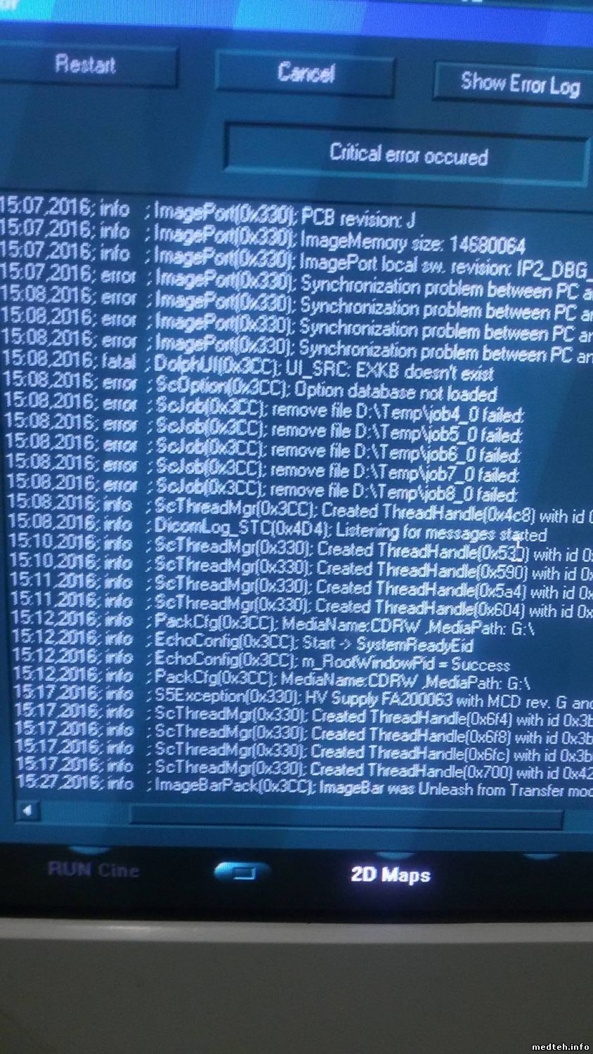

Коллеги как понимать вот такое сообщение оно исчезает после нажатия любой кнопки .через некоторое время опять появляется.
T*80 ПО ВЛАСТИ (мощи) .........и предлогает отключить систему.
Сообщение отредактировал yzist - Четверг, 01.Дек.2016, 20:59
yzistДата: Пятница, 05.Окт.2018, 08:47 | Сообщение # 542
У вас сообщений: 277
КАЛУГА
T*80 ПО ВЛАСТИ (мощи) .........и предлогает отключить систему. Почитал форум -говорят накрылась плата HV .
Сообщение отредактировал yzist - Четверг, 01.Дек.2016, 22:18
Papa_CarloДата: Пятница, 05.Окт.2018, 08:47 | Сообщение # 543
У вас сообщений: 47
Специалист по Буратинам
San Miniato al Monte
Понимать так: обнаружена проблема с источником питания +80В в блоке передатчиков (Тх) УЗ сигналов. Может не работать блок питания, может проблема на одной из плат Тх.

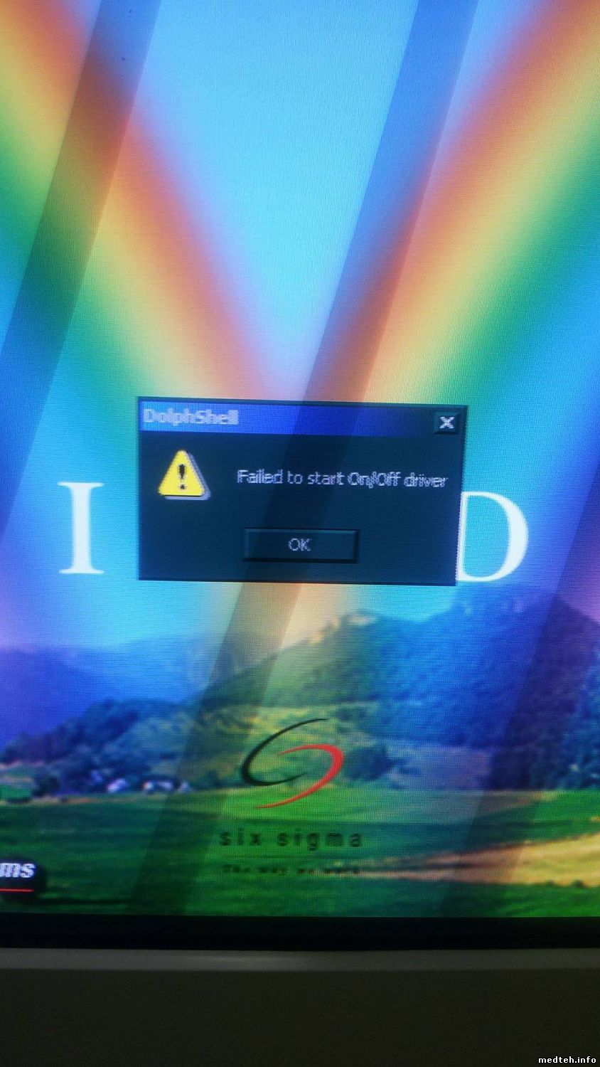

У меня есть такая проблема на Вивид 3 софт верс 2.1с при загрузке выдают "failed to start on/off driver".подскажите пожалуйста что делать.фото в приложении.
Сообщение отредактировал Надим - Понедельник, 19.Дек.2016, 02:09
kapamedДата: Пятница, 05.Окт.2018, 08:48 | Сообщение # 546
У вас сообщений: 108
инженер электронщик МЕДТЕХНИК
Папуа Новая Гвинея
FAR SOUTH
для начала :
- проверьте в начале байос.
- платы в BEP может не контачут с материнкой. вытащите и вставьте.
- перезагрузите программу с сд
karatonДата: Пятница, 05.Окт.2018, 08:48 | Сообщение # 547

Была такая же проблема. Так же отключил отслеживание. Возможно слежение ведется по общему сопротивлению всех вентиляторов. В том же меню есть пункт ставить количество вентиляторов 5 или 6 вроде. Для разных машин наверно придусмотрено
