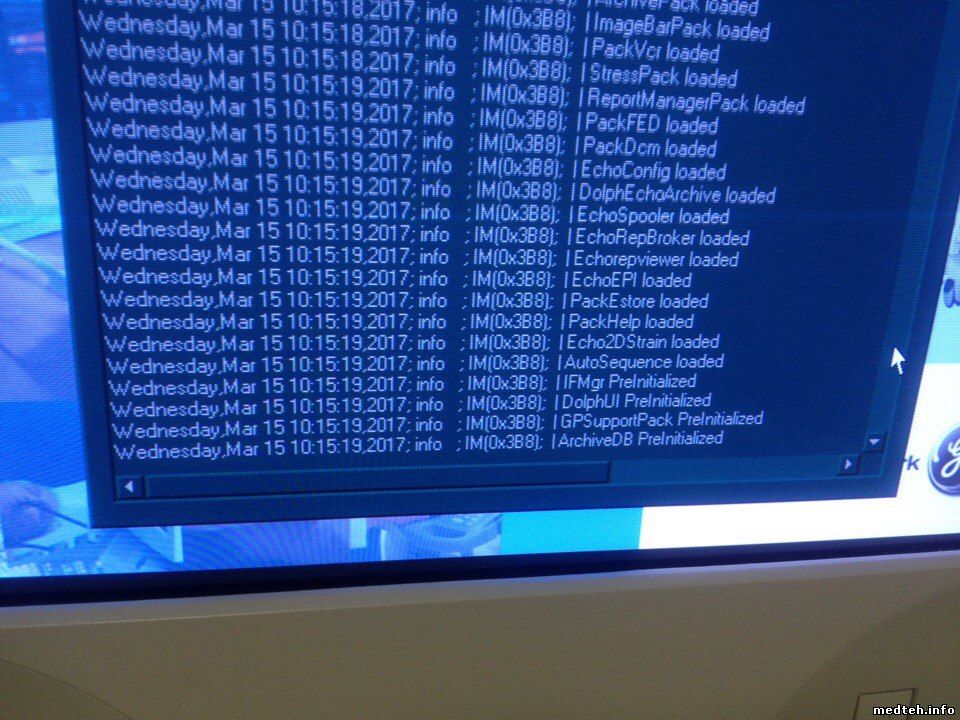

Цитата Maks05713 ()
IFMgr PreInitialized
DolphUI PreInitialized
GPSupportPack PreInitialized
ArchiveDB PreInitialized
То, что Вы указали - в порядке, и это не сообщения по железу. Выкладывайте все логи....

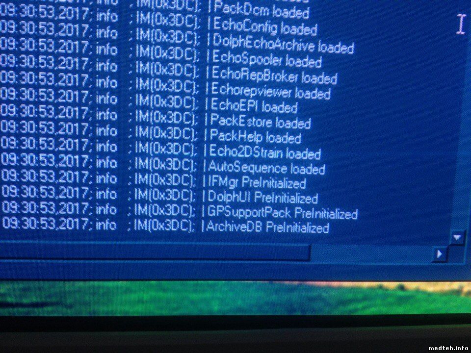

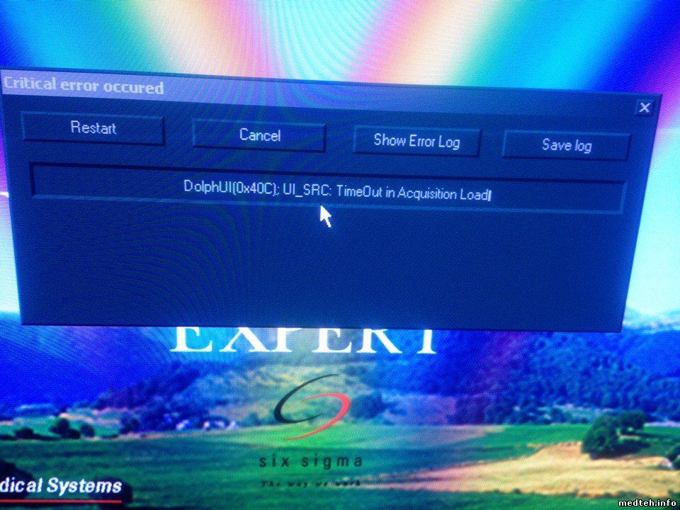

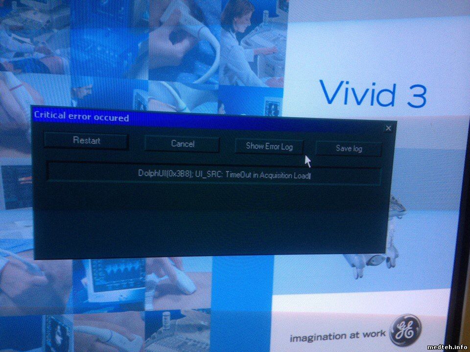

РОМУЛ, Вот все ошибки с логами с двух образов... При чём ошибка одна и та же.
В чем проблема нажать Export Log, записать на флешку и предоставить полный протокол загрузки, а не какие-то недофото?

Он то разворачивается и УЗИ запускается, ровно до момента, когда должна появиться картинка с датчика и тут вылетает вот такое сообщение
