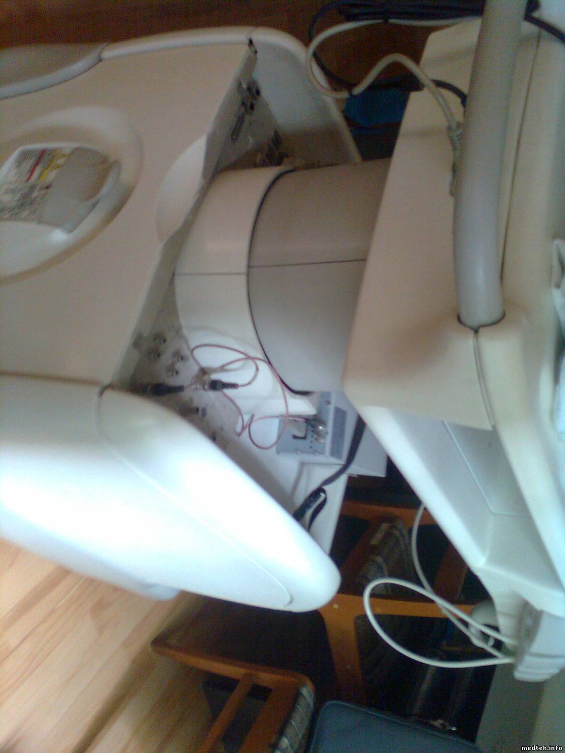

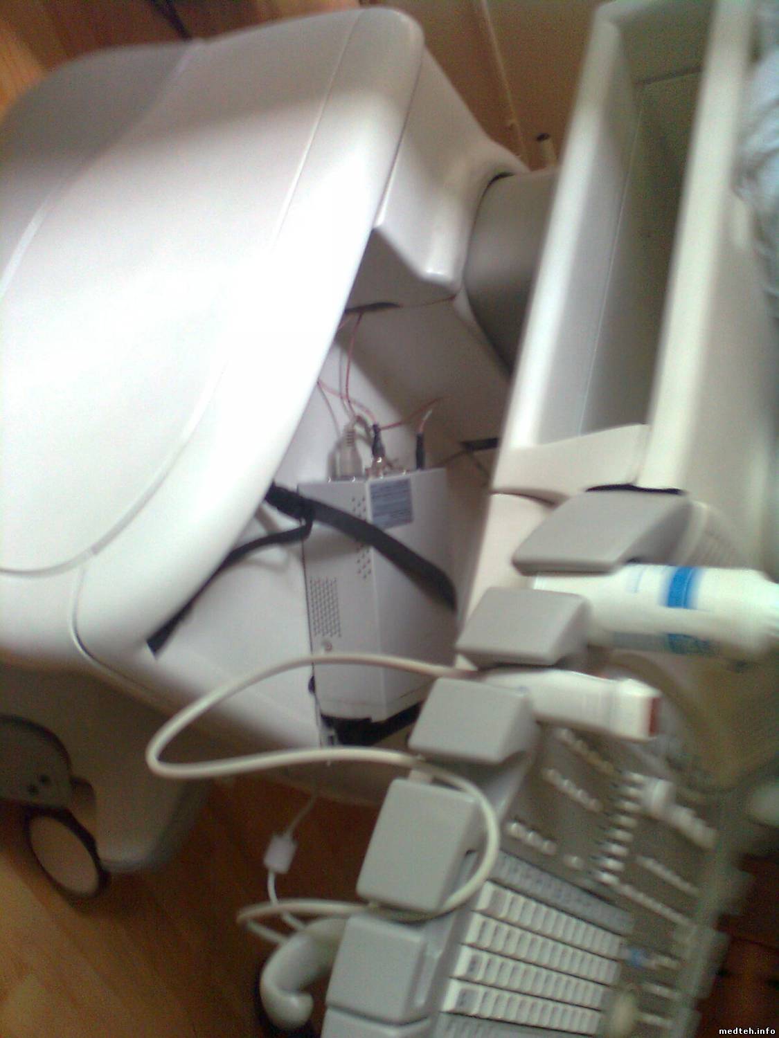

orvianДата: Среда, 21.Июл.2010, 13:21 | Сообщение # 7
Алма-Ата
Нужно снять крышку, находящуюся под мониторомюю Там находится USB разъём, предназначенный для подключения принтера
renmasterДата: Среда, 21.Июл.2010, 23:34 | Сообщение # 8
orvian, спасибо, но вопрос по внешнему виду снимать всю переднию панель или ....
и с сервисным разьемом - однозначно НЕТ ?
orvianДата: Пятница, 23.Июл.2010, 12:09 | Сообщение # 9
Алма-Ата
С сервисным разьемом - однозначно НЕТ . Нужно поднять панэль управления в верхнее положение. Под панэлью - площадка для размещения принтера и в глубине крышка, которая как бы обнимает стакан подъёмного механизма. Эта крышка с задней стороны крепится двумя винтами, под ней находятся : разъём USB и питание 220В. (Я не соображу как прикрепить фото)

renmasterДата: Суббота, 24.Июл.2010, 23:52 | Сообщение # 11
Quote (renmaster)
после прикреплю в твой пост
orvian, спасибо за науку, снимки закинул в пост
renmasterДата: Пятница, 10.Сен.2010, 22:51 | Сообщение # 12
Quote (orvian)
разьмы там где показали yes - но все так же как и было - программа видит - в конфигураторе по умолчанию стоит - но не печатает
