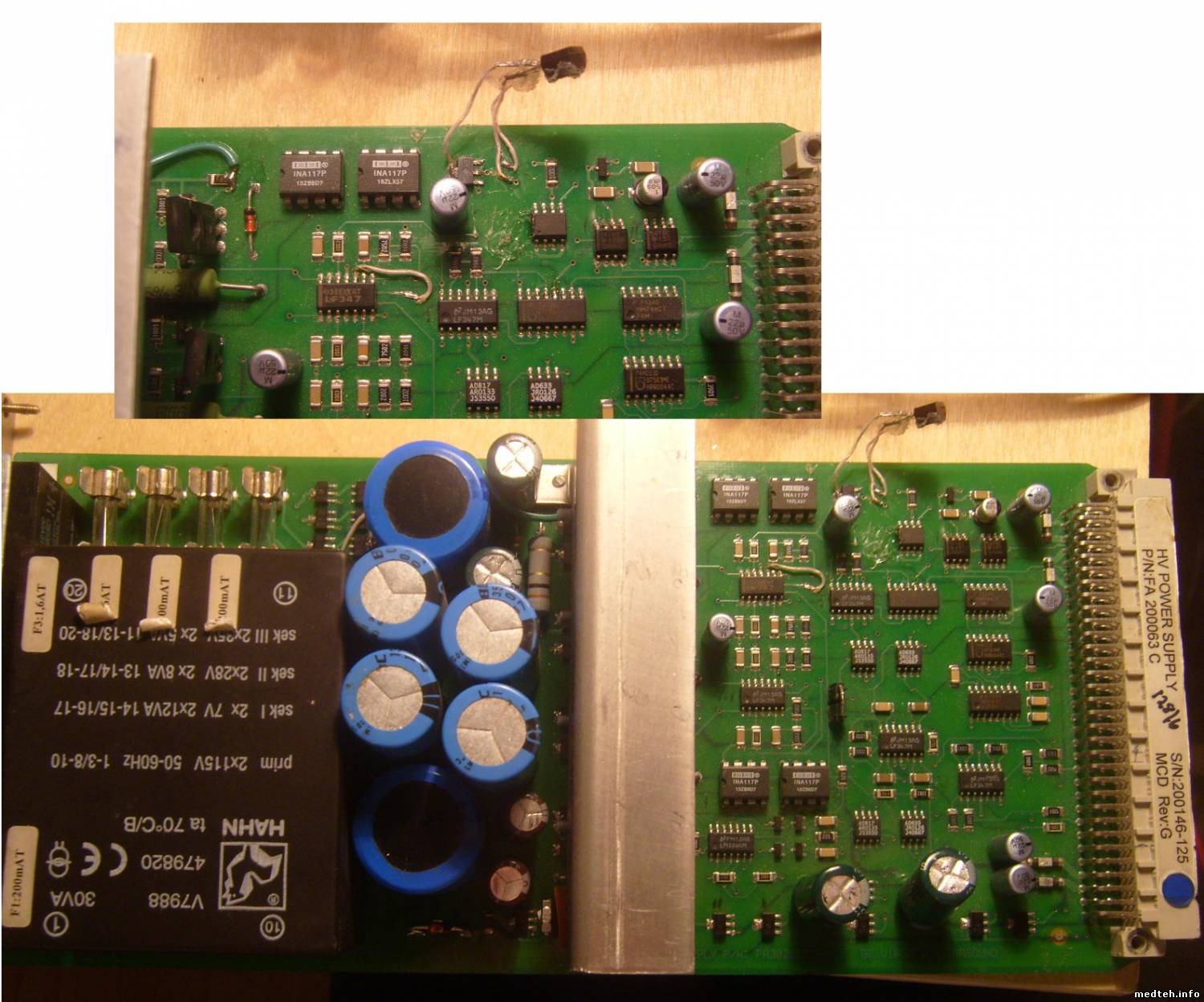

Имеется блок питания (HV) от Вивида, в котором какие-то добрые люди заменили один из SMD компонентов навесником.
Если кто сталкивался, или у кого есть доступ к аналогичному блоку (УЗИ аппараты Vivid 3, 4, возможно и 5, а также System Five), подскажите, какой установлен оригинал.
Если эти добрые люди ходят сюда и узнают свою работу - подскажите, что делали и по какой причине.

Denkot, добрые люди смотрю помогли, всю плату пропахали, так там походу и кондеры менять надо.

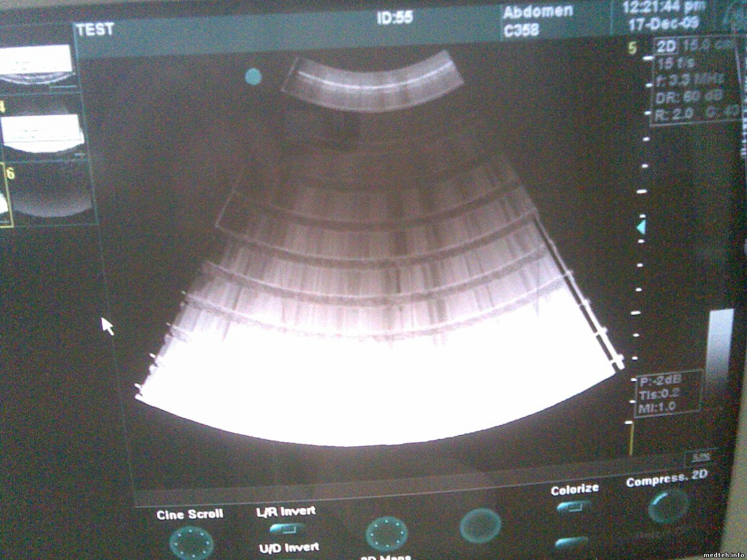

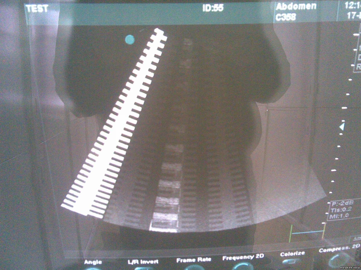

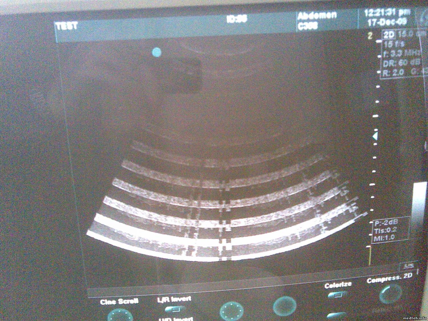

Картинки с аппарата:

DenkotДата: Пятница, 05.Окт.2018, 08:00 | Сообщение # 262
Забыл флэшку, поэтому пришлось экран по старинке, телефоном :)
еще одна

DenkotДата: Пятница, 05.Окт.2018, 08:01 | Сообщение # 264
еще красота:

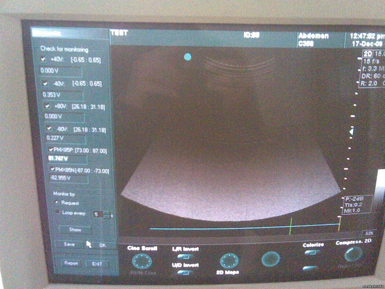

DenkotДата: Пятница, 05.Окт.2018, 08:01 | Сообщение # 266
В конечном итоге аппарат успокоился и стал более-менее стабильно выдавать следующую картину:
Интересно, что по минусовому плечу какие-то следы напряжения аппарат чует (на фото 0,3-0,2В), а по плюсовому - полный ноль.
Значит ли это однозначно, что блок питания вымер и выдает какие-то конвульсии?
Потому что есть мнение (не мое) что он невиновен и напряжения нет из-за отсутствия управления.

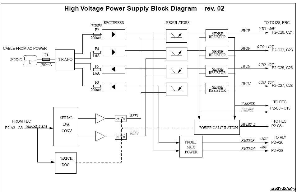

DenkotДата: Пятница, 05.Окт.2018, 08:02 | Сообщение # 270
Нарыл блочную схему:

DenkotДата: Пятница, 05.Окт.2018, 08:02 | Сообщение # 274
там даже блочной схемы нет (хотя построение блока и так понятно, ничего нового она не открывает)
Написано только про выдаваемое напряжение и то, что управление идет по шине I2C.
Как только этой шиной рулить?
Какие данные передавать в цап?
