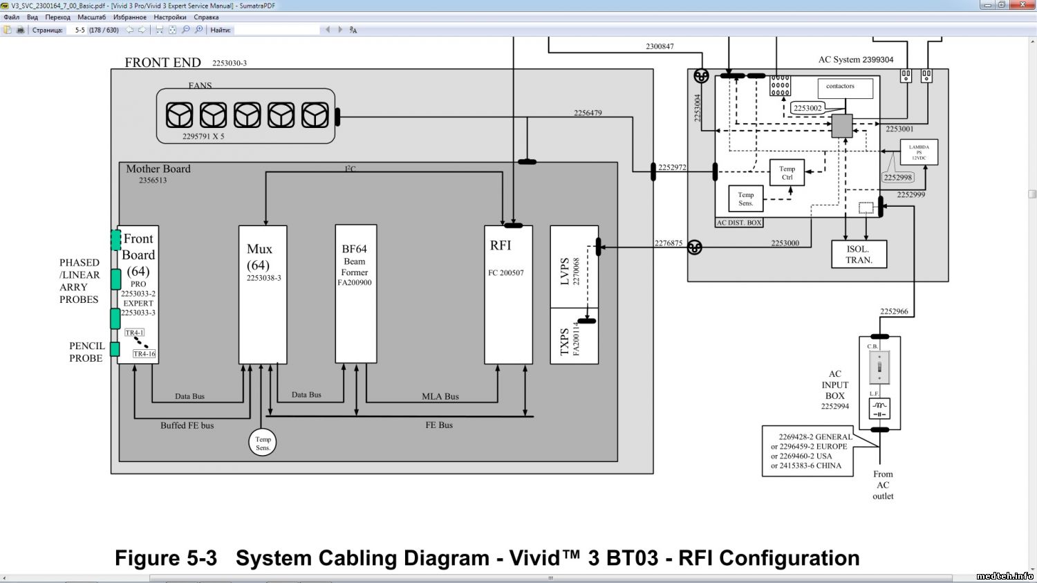

2) в любом случае, имхо смысл проблемы - в том, что нарушена связь BEP-FEC. Она может быть нарушена как программно (драйвер), так и аппаратно - проблемы с платами, с памятью, отошел шлейф PCI и тд.
Поэтому, в вашем случае мне представляется такой порядок действий:

FrontEnd связонна c BEP-ом через плату РС2IP.Если есть возможность попробуйте другую такую плату

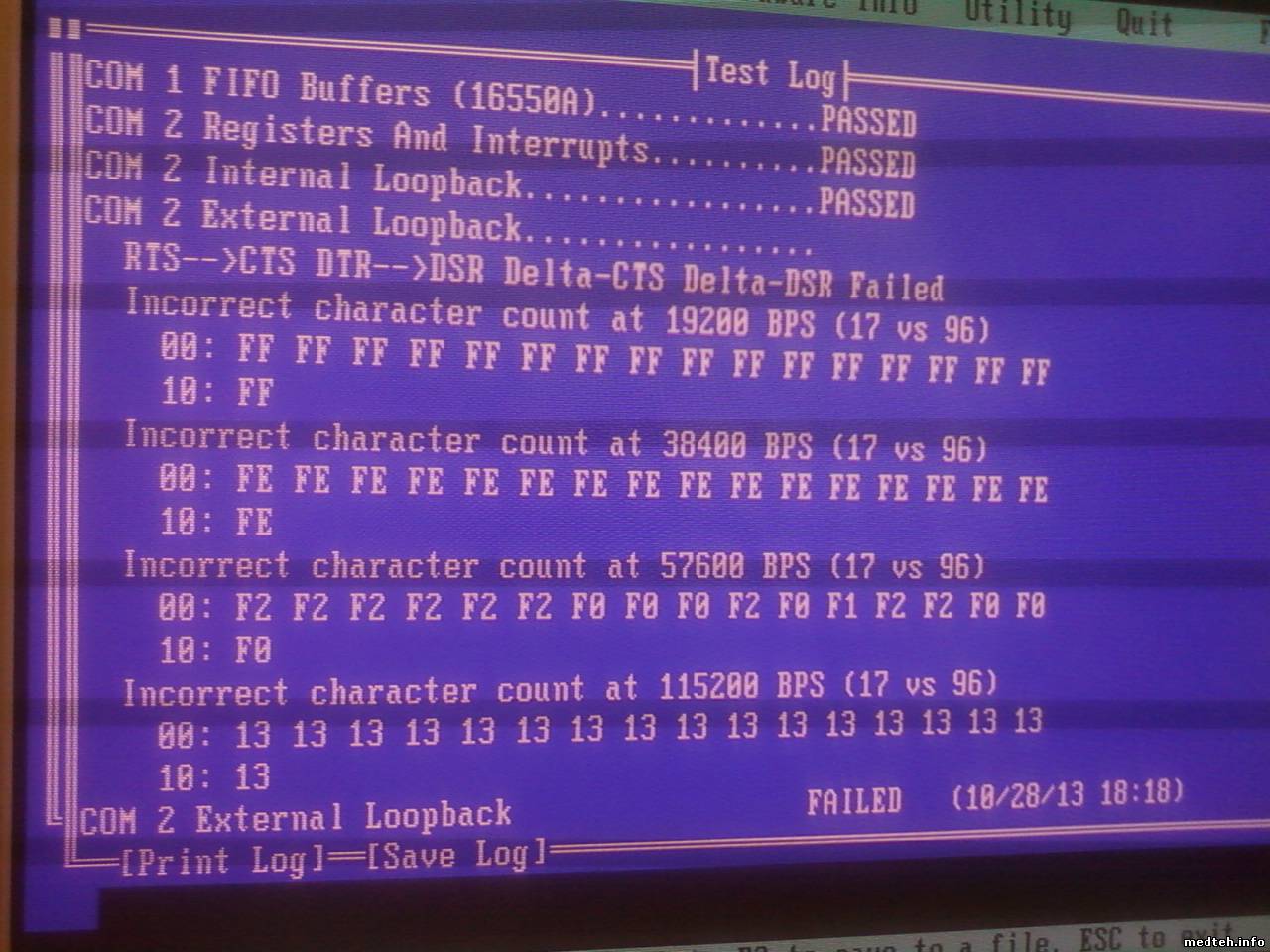

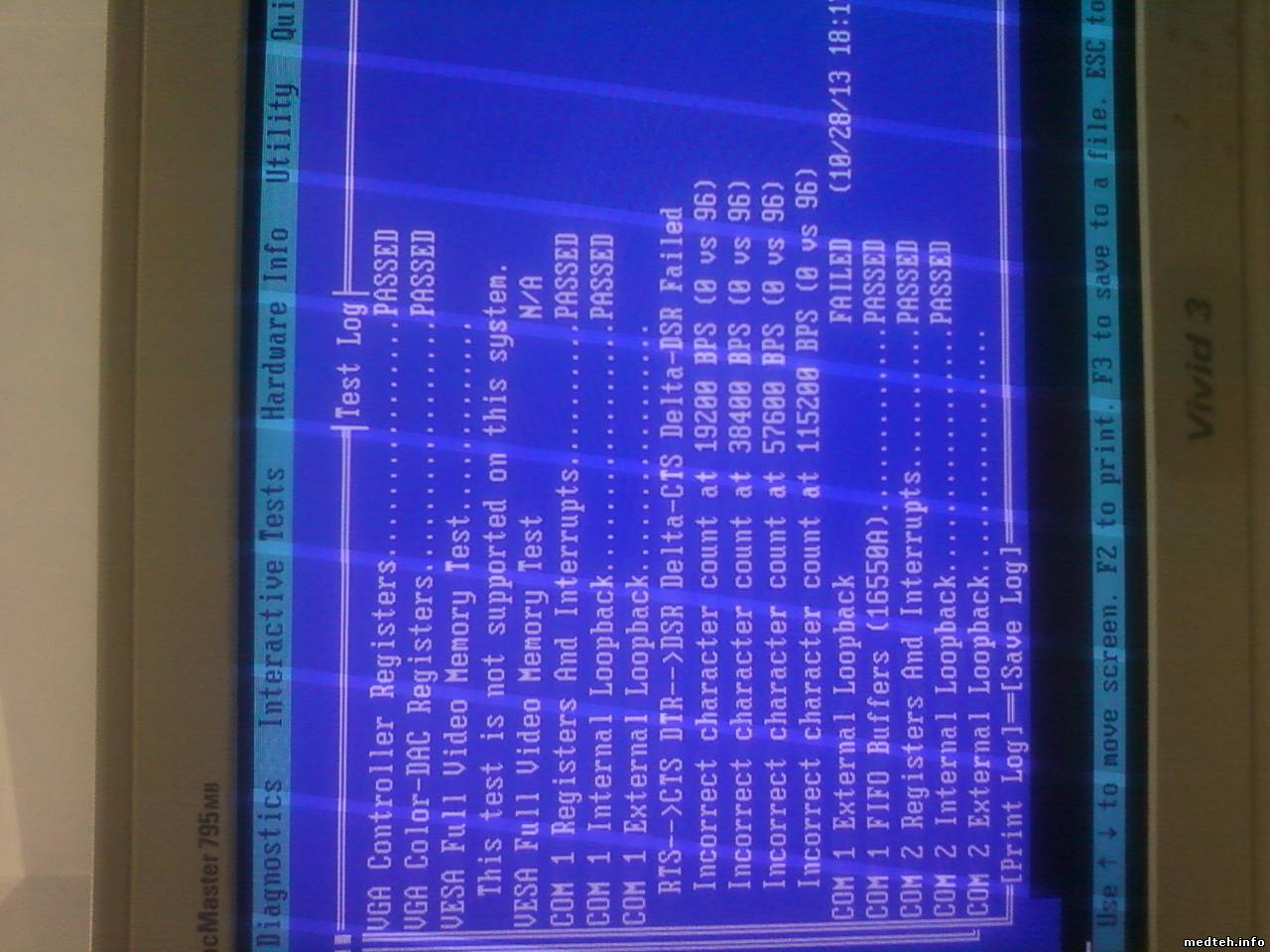

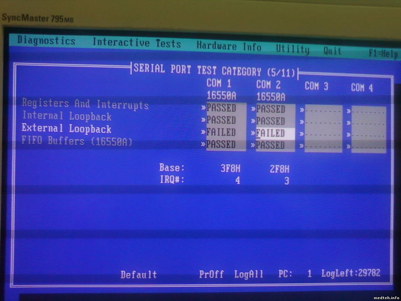

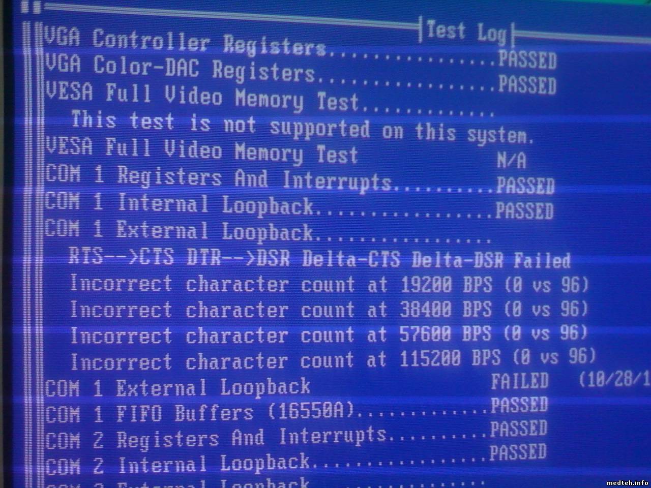

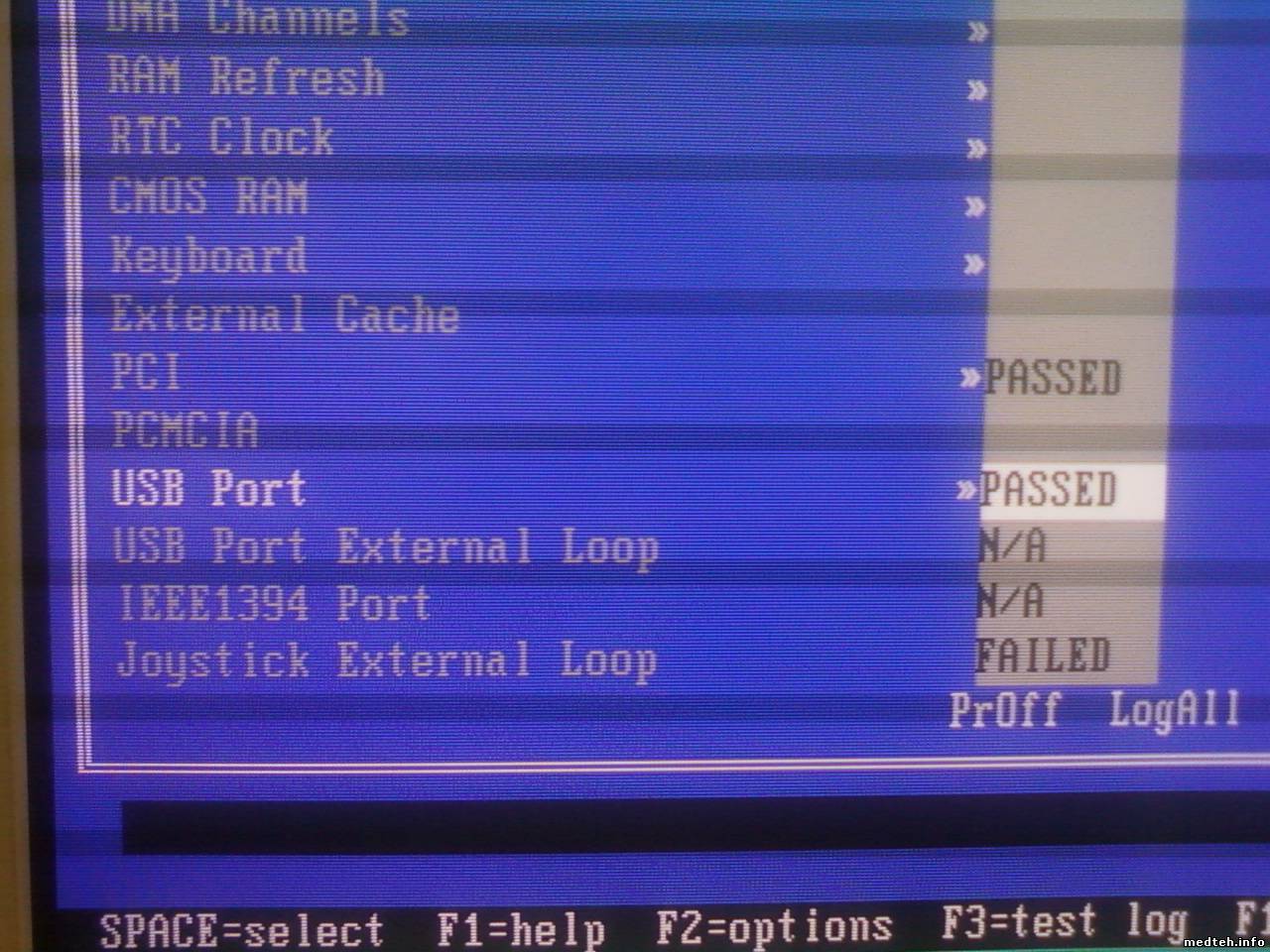

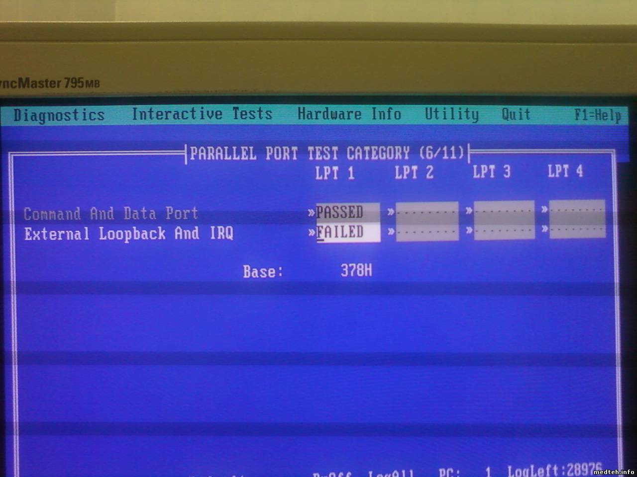

провел проверку штатными утилитами, которые есть на установочном диске. итог ниже
5109918.jpg (371.8 Kb) · 4166644.jpg (496.4 Kb) · 1040793.jpg (416.9 Kb) · 7538905.jpg (323.7 Kb) · 4507073.jpg (281.3 Kb) · 0065896.jpg (507.5 Kb)

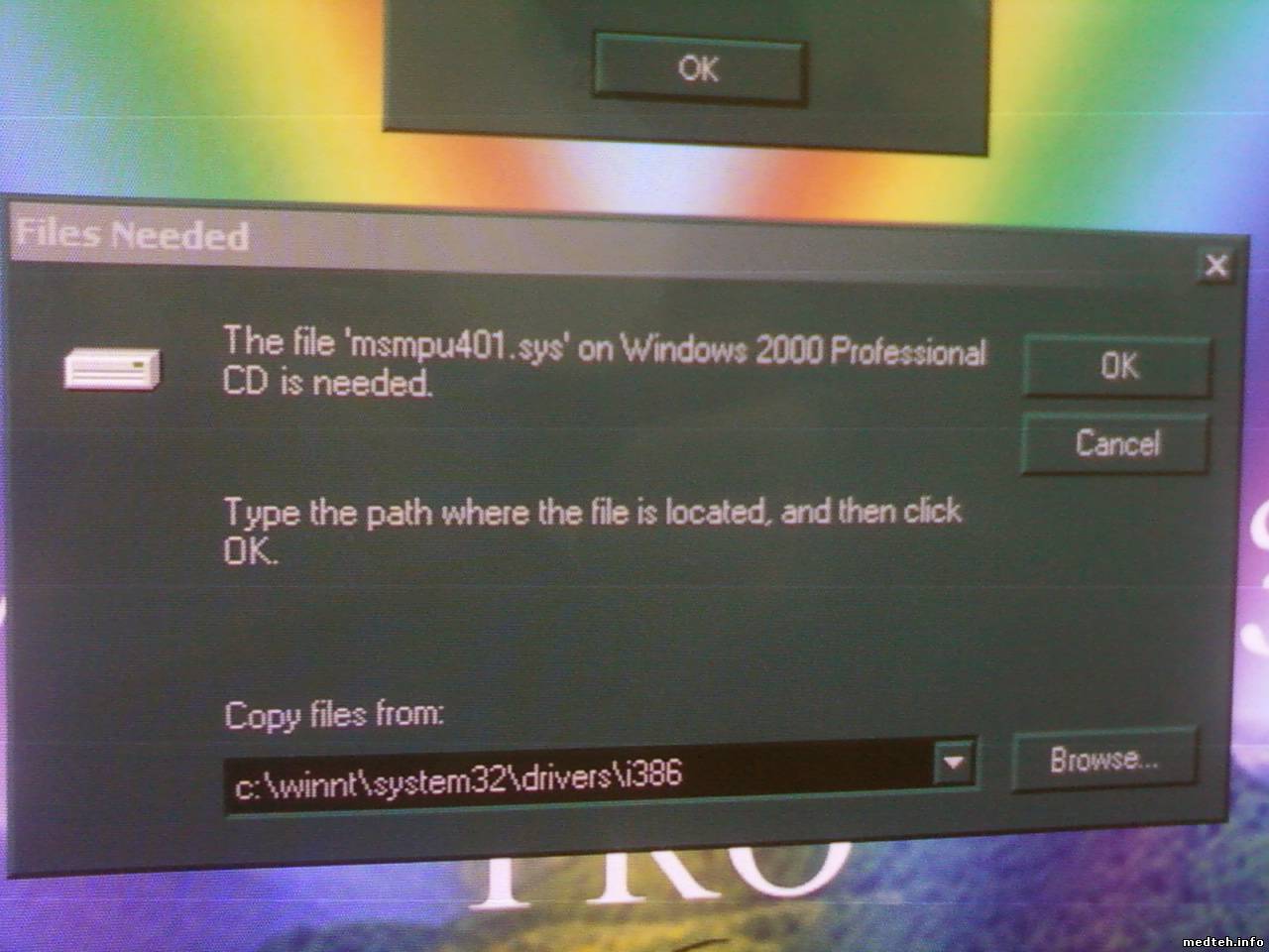

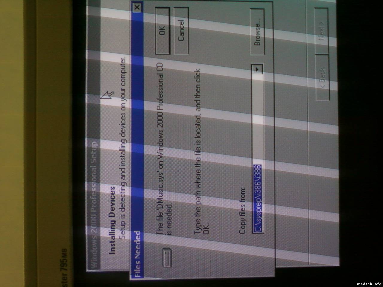

при установке софта, при определении устройств запрашивает два файла, даже при подстановке работающего жесткого диска, он все равно запрашивает эти два файла.

пробовал, подставлять эти файлы с установочного диска win2000, вроде прошло. но ошибка все равно повторяется.

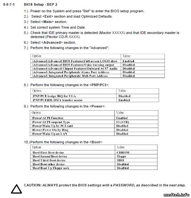

Запрос этих файлов говорит о том, что в BIOSе включен Midi port который должен быть Disabled.
Пожалуйста, сделайте в BIOS Load Optimized Defaults и настройте в соответствие с приложенным файлом.
И сделайте Полную переустановку системы, сначала разбив HDD через утилиту (tools пункт E).

Это ладно, вроде действительно логично. но что вы скажете о том что при тестировании утилитой два COM порта и LTP порт неисправны, не значит ли это что проблема в матери? каково ваше мнение? и как можно заменить материнку? можно ли ее отдельно приобрести или полностью BEP заказывать?
SVДата: Пятница, 05.Окт.2018, 08:39 | Сообщение # 494
У вас сообщений: 38
Полностью заменить BEP кажется неплохим вариантом - позволит отстегнуться от возможных проблем с блоком питания, материнкой и Keyboard control. Обратная сторона медали - дорого, долго, в комплект не входят платы PCIIIP и Frame Grabber которые тоже могут быть связаны с Вашей проблемой.
Если подобрать материнку - теоретически проблем быть не должно, на практике был положительный опыт с 3 Logicом. На Molotok.ru за полшапки сухарей)
На одном из Com должен висеть модуль ЭКГ, а другой по-моему отвечает за управление видеомагнитофоном. Ни то, ни другое по идее не критично, но наводит на мысль о проблемах с материнкой.
При неисправности LPT порта у Вас должны были появляться проблемы с HASP ключом и отключаться опции вплоть до невозможности загрузки. Попробуйте загрузиться без Haspa и посмотреть на характер выдаваемых сообщений. Также проверить серийник при загрузке - соответствует ли тому что на шильдике. Полезно будет выложить логи для анализа. А чем проверяете порты? Встроенной утилитой?
SVДата: Пятница, 05.Окт.2018, 08:39 | Сообщение # 495
У вас сообщений: 38
Пардон, последний вопрос с повестки снимается.)
SVДата: Пятница, 05.Окт.2018, 08:39 | Сообщение # 496
У вас сообщений: 38
Взглянул еще раз на ваши скриншоты. External Loopback - это тест выполняемый с внешней заглушкой адаптером - поэтому в Вашем случае и Com и LPT порты полностью исправны!

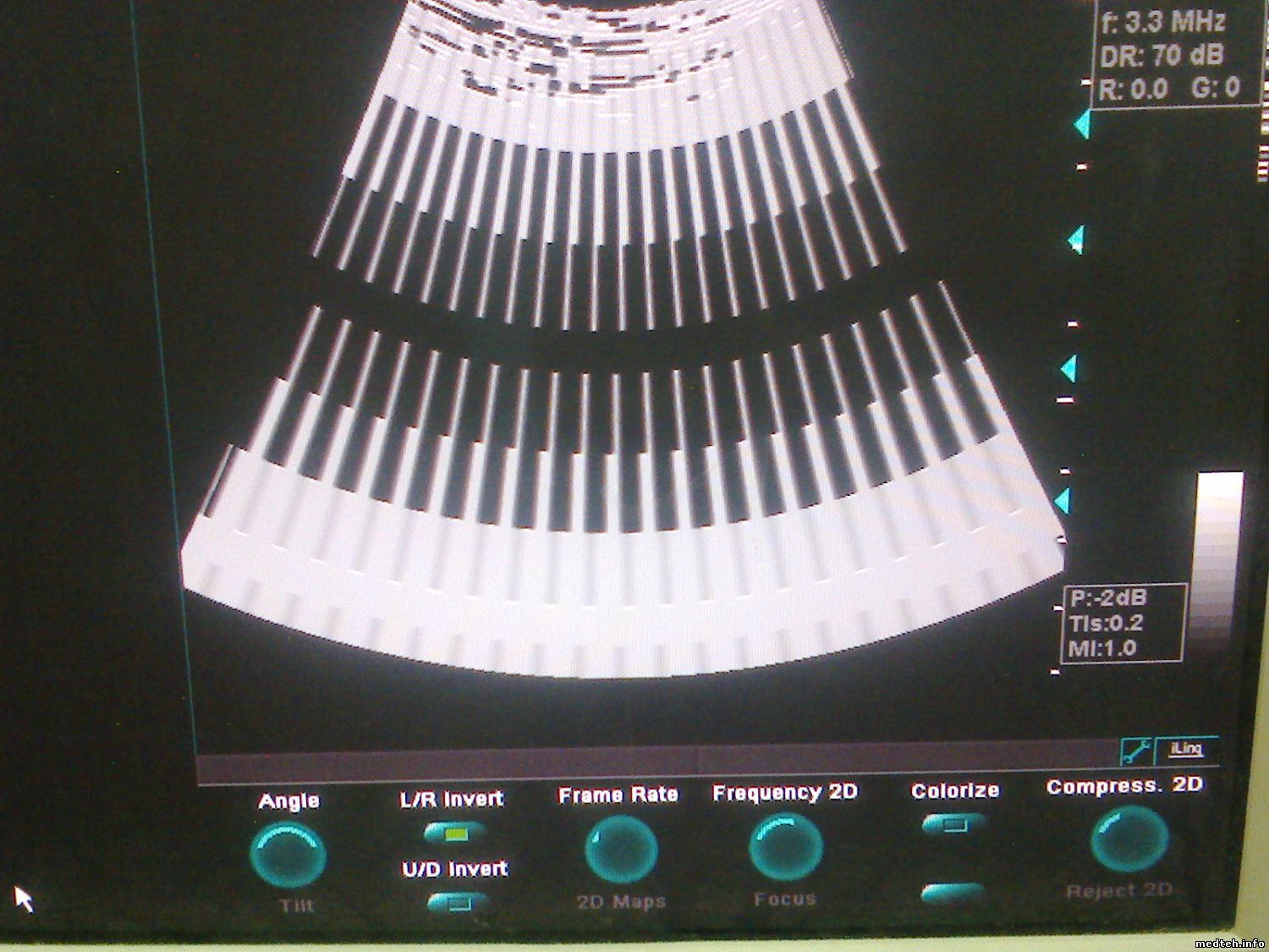

сам кардиодатчик работает. но после включения цветового режима пропадают постоянные потоки, импульсные потоки да и сам цветовой режим тоже пропадает. иногда начинает вдруг работать, при включении, но потом снова все пропадает при переключении режимов. пробовали и многократно включать выключать аппарат и переустанавливать саму программу. помогает на один раз. потом снова все пропадает. Что делать? Помогите советом?

На сколько я понял цветовой режим - это доплер.
Тогда вопрос: как себя ведёт доплер на других датчиках? Если также - то для начала попробуйте поперевтыкать по несколько раз все платы, похоже в вашем аппарате яркий пример науки о контактах.Хотя GE этим не страдают, но чем чёрт не шутит.

DenkotДата: Пятница, 05.Окт.2018, 08:41 | Сообщение # 504
была похожая проблема на другом аппарате: при попытке включить допплер оно угасало (аппарат работал).
причина была в БП: когда требовалось подать напряжение для допплера, БП сдувался.
так что я бы проверил напряжения, на всякий случай
желательно в реалтайме

В рабочем режиме зайти в диагностику Ctrl+F11,
нажать HV Monitor и проверить напряжения на
высоковольтном Б.П. Если не в норме, то либо
сам блок, либо кандюки на бимформере.

Была точно такая проблема но с ФИЛИПСОМ , сам кардио датчик работал , как включаеш
режим ДОПЛЕРА , сразу виснет ....
Проблема была в блоке питания , не хватало -6V волтам отрицательного напряжения по току,
так меряешь -6.01 а при нагрузке -5.46 , замена VICORA и все проблемы...

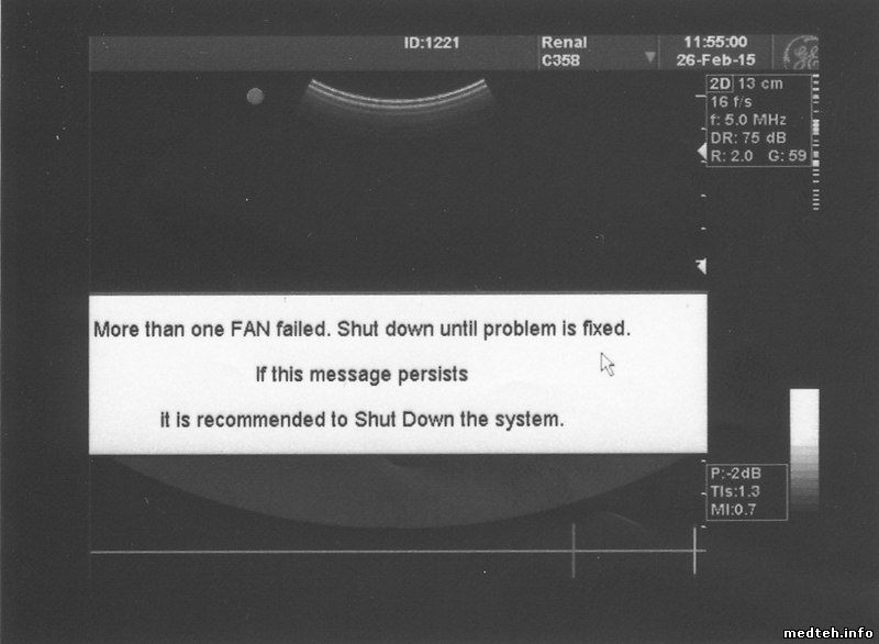

Доброго всем времени суток. Проблема в следующем: Постоянно появляется сообщение о том что не работают вентиляторы (фото). Вентиляторы проверил один был не рабочий-заменил, еще один уже был меняный (стоял меньшего размера)-заменил. Всего их пять сейчас все работают - а сообщение все равно появляется. В чем может быть причина?
anton26Дата: Пятница, 05.Окт.2018, 08:42 | Сообщение # 514
У вас сообщений: 375
Я бы поставил пять заведомо исправных. Ну временно. Ведь если они крутятся - это не значит, что система об этом знает. А потом уже заменой можно выяснить какой козлит.
gloottДата: Пятница, 05.Окт.2018, 08:43 | Сообщение # 515
У вас сообщений: 35
ведущий инженер
Тюмень
Не знаю. Они управляются вроде как по температуре, да и надпись появилась после установки вентиляторов минут через 5-10 причем аппарат и корзинка были в это время открыты.
StasikДата: Пятница, 05.Окт.2018, 08:43 | Сообщение # 516
У вас сообщений: 342
Красноярский край
Почисти от "мха" температурный датчик.
