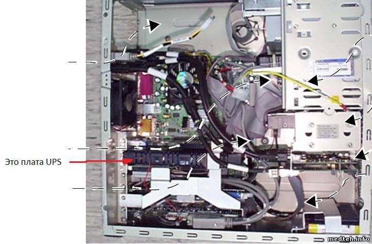

Quote (yzist)
ПРО Б.П. АНОЛОГИЧНО МЫСЛЮ.ПОХОЖЕ ЧТО БЛОК ВХОДИТ В ЗАЩИТУ.И ВЫЙТИ ТОЛЬКО СНЯТИЕМ НАПРЯЖЕНИЯ НА ЭТОТ Б.П.СМУЩАЕТ ТОЛЬКО ИНФОРМАЦИЯ ЧТО КНОПКА НА ПАНЕЛИ НИ КАК НЕ СВЯЗАНА С ДЕЖ.ПИТАНИЕМ
Ну там ещё есть плата UPS(бесперебойнго питания) с батарейками, вообщем проблема однозначно либо в материнской плате, либо в блоке питания, ну и может быть ещё в плате UPS.
yzistДата: Четверг, 04.Окт.2018, 10:26 | Сообщение # 206
У вас сообщений: 277
КАЛУГА
ХОРОШО. А ГДЕ ПЛАТА UPS НАХОДИТСЯ? ПОХОЖЕ ВНИЗУ. А ЕСЛИ ЕСТЬ ВНЕШНИЙ БЕЗПЕРЕБОЙНИК КАК ОБОЙТИ ЭТУ ПЛАТУ?
id-053у3Дата: Четверг, 04.Окт.2018, 10:26 | Сообщение # 207
У вас сообщений: 105
Чита

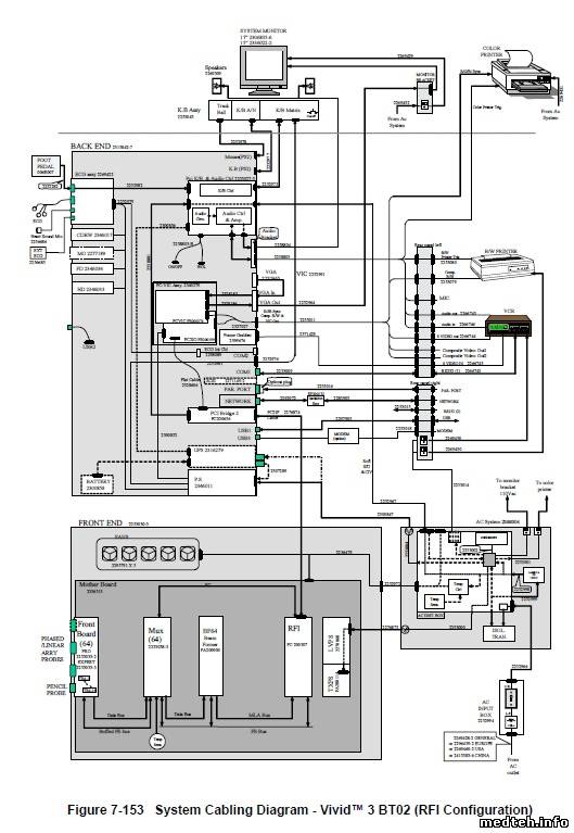

Quote (yzist)
На одной картинке показана плата UPS, а на другой структурная схема всей системы из которой становится понятно, что лампочка вполне себе может гореть именно из-за него.
А вот до кучи, ещё и выжержка из сервис намуала, в промте коряво переведенная на русский язык:
ПРЕДУПРЕЖДЕНИЕ: Если машине установили выбор UPS, проявите осмотрительность, выполняя это
процедура как электричество может присутствовать. Если кнопка ON/OFF на пульте управления мигает,
система приведена в действие UPS, и электричество присутствует. Для полного закрытия нажмите на
Кнопка ВКЛЮЧЕНИЯ - ВЫКЛЮЧЕНИЯ непрерывно больше 10 секунд.
Становится ясно, что ваша лампочка горит или мигает от того, что аппарат просто вырубился, а не был как положено выключен.(покрайней мере мне так кажется)
Плату UPS наверное можно просто отключить от питания и вынуть из PCI-слота, скорее всего аппарат будет нормально работать и без неё.

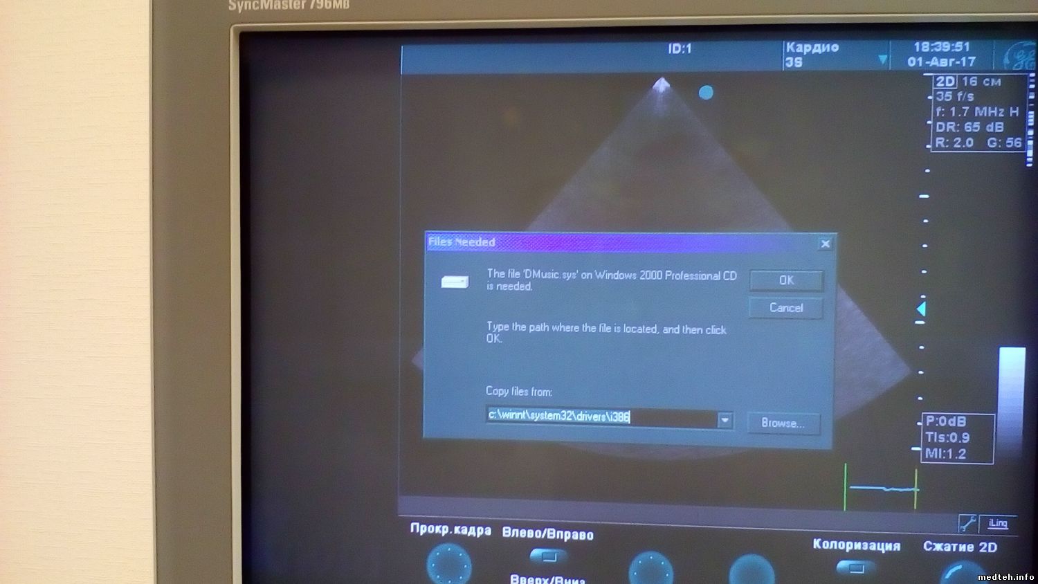

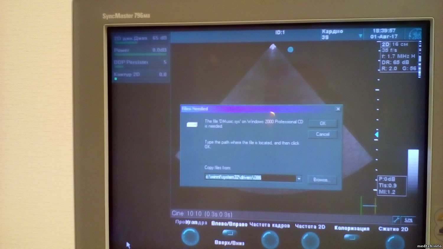

Цитата (Aleks216)
Ни кто не сталкивался с такой проблемкой: аппарат грузится, но по замечаниям персонала начал дольше это делать, и после загрузки винды просит драйвер на аудио, а когда появляется окно рабочей программы просит системный файл (к сожалению не записал какой именно. если надо уточню). Я с такой проблемой сталкиваюсь уже 3й раз. В 2х предыдущих пробовал проходиться скандиском подключив к другому компу, с исправлением ошибок. В одном проблема исчезла и нет уже пол года, а на другом появилась через месяц. Вот думаю ка быть в этот раз? Может есть более надежный алгоритм решения?
Я подсовывал ему необходимые файлы с установленной win 2000 или же все файлы, которые он запрашивает находятся в driver.cab
Скорее всего win 2000 не сможет опознать флешку и ей необходимы будут дрова.
Лучше всего будет снять винт, поместить содержимое архива driver.cab в отдельную директорию, перезапустить УЗИ и указать при установке драйверов на оборудование эту директорию.
Там должна быть галочка "Больше не устанавливать драйвер на данное оборудование" - что-то типо того. Или же просто отключить оборудование в биосе.

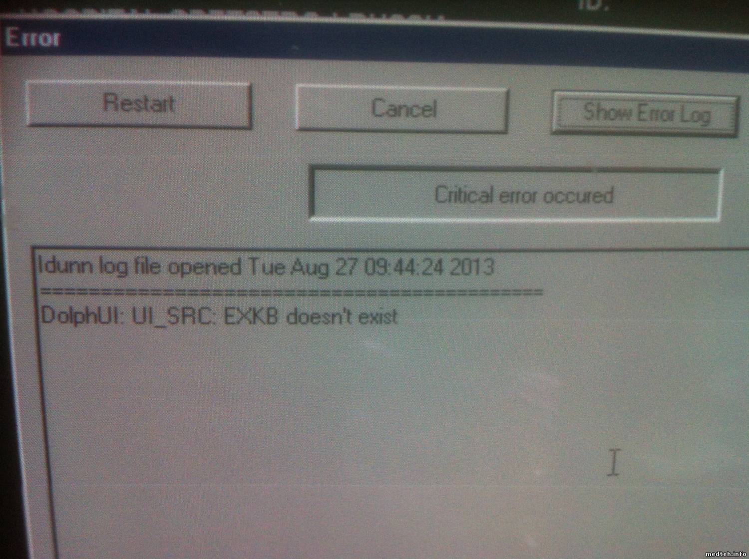

Vivid-3, V 3.0, посыпался HDD. Восстановил, после загрузки клавиатура не реагирует, пишет про неё: . Коллеги, это про софт или про железо? Если про софт, может кто поможет образом HDD или установщиком (пробовал 3.1 и 3.3 - не воспринимает)
homenДата: Четверг, 04.Окт.2018, 10:31 | Сообщение # 234
У вас сообщений: 271
имт, была такая же беда у меня, может поможет:
http://www.medteh.info/forum/57-6490-1#105126

При загрузке аппарат ведет себя таким образом: клавиатура и тачпад не работают, а на экране сменяются две картинки. Такое ощущение, как будто кнопка какая-то постоянно нажата. Вот пример на видео.
При этом бывает, что аппарат нормально загружается и работает.
Кстати, при подключении внешней клавиатуры и мыши непосредственно к системнику, они также не работают и лишь в момент, когда на секунду появиться указатель мыши (см. 2-ое фото), этот указатель можно передвинуть. А вот тачпадом на аппарате - нет.
Что это может быть? Софт?
P.S. На виндоусовское окно не обращайте внимание. Это на драйвер аудиокарты ругается.
