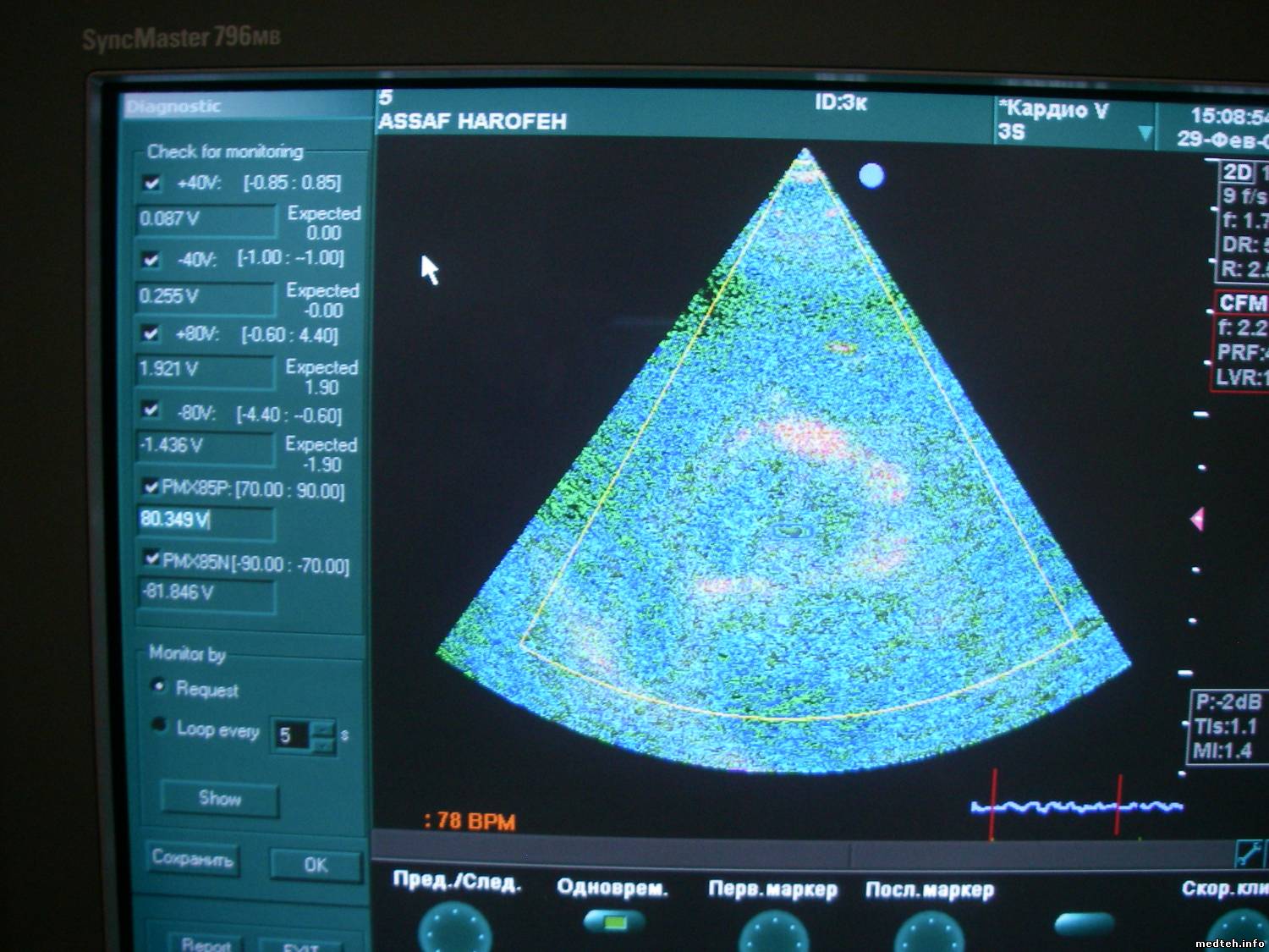

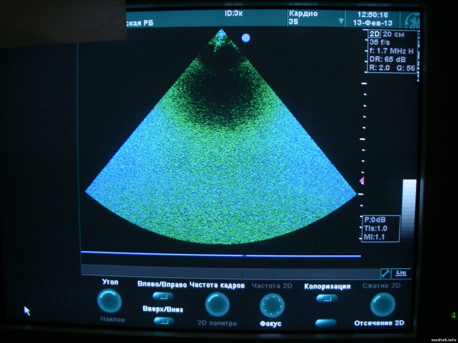

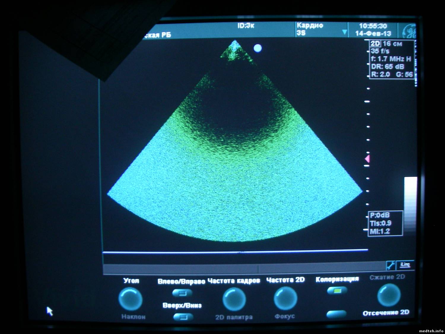

Уважаемые специалисты, просьба помочь разобраться с проблемой.
Прибыл из посёлка аппарат УЗИ Vivid 3 2007 года выпуска с мёртвой встроенной видеокартой.
После установки в AGP слот исправной видеокарты и установки для неё драйверов- аппарат ожил, но сектор эхо сигнала
цветной (на голубом фоне зелёные мурашки). Фото прилагается. Возможно настройки видеокарты не те что надо, а может виноват уже не компьютер. Как зайти на ось в панель инструментов для проверки настройки видеокарты?
pyo5Дата: Пятница, 05.Окт.2018, 08:32 | Сообщение # 452
У вас сообщений: 794
ИВЛ, лаборатория и т.д.
Петропавловск-камчатский
"Колоризация" на экране не зря светится...
shtempelДата: Пятница, 05.Окт.2018, 08:32 | Сообщение # 453
У вас сообщений: 289
medteh
А в правой части экрана карта серого.....
vocozДата: Пятница, 05.Окт.2018, 08:32 | Сообщение # 454
Что оно светится, что не светится.
pyo5Дата: Пятница, 05.Окт.2018, 08:33 | Сообщение # 455
А другой монитор подцепить?
shtempelДата: Пятница, 05.Окт.2018, 08:33 | Сообщение # 456
medteh
Сомневаюсь что дело в мониторе, даже фокус розового цвет. Проблемы именно в области отображения картинки с датчика, всё что по бокам нормального цвета.
А сервис мануал читали?Может там чего интересное имеется?

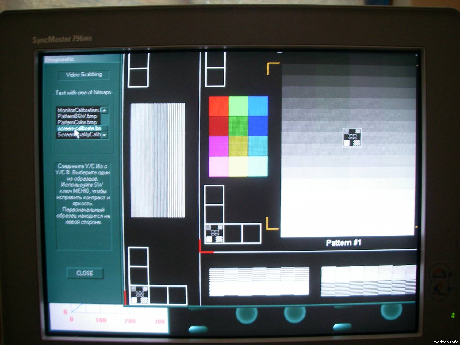

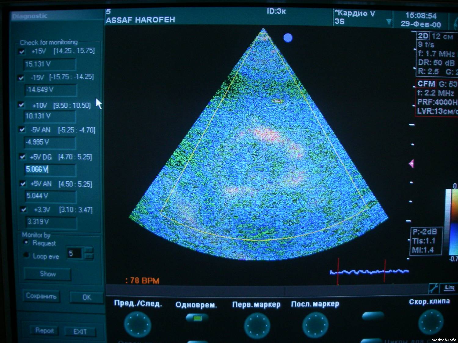

Ctrl + F11, Back End, Computer Testing, затем выбираешь 1St, CFM1.tst, CFM2.tst, и т. д.
Затем Ctrl + F11, Video Grabbing, слева вверху выбираете Colors. Bmp и т. д.
Затем Ctrl + F11, проверьте LVPS (низкие напряжения питания), HVPS (высокие напряжения).
vocozДата: Пятница, 05.Окт.2018, 08:33 | Сообщение # 458
Использовал Ctrl+F11, получил фотографии. Судя по ним- монитор, LVPS, HVPS, grabber OK. Сегодня привезут диски, буду изучать. Быстро (как хочется эскулапам) не получается.
vocozДата: Пятница, 05.Окт.2018, 08:33 | Сообщение # 459
Судя по сервис мануалу на рабочий стол винды можно зайти из меню загрузки, выделив строку Technical Support Mode и использовав T-plug.
"T-plug"- это кто?

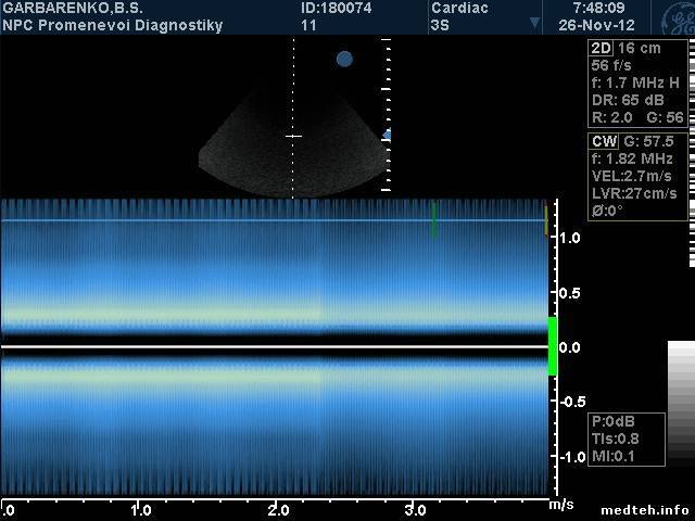

Мадемуазель krolchiha не оценит ли свежим взглядом мою проблему с CW-допплером Vivid 4 ( разумеется, приветствуются любые соображения всех коллег)? Она то исчезает на некоторое время, то вновь проявляется.
Похоже, зависит от частотных настроек: на датчике 7S почти не проявляется, на датчике 3S с предустановками Abdomen, Vascular и Pediatric она проявляется при положении CW-курсора в некоторых секторах В-изображения и имеет при этом разную интенсивность, а для пресетов Cardio - есть всегда и максимальной амплитуды.
homenДата: Пятница, 05.Окт.2018, 08:34 | Сообщение # 465
У вас сообщений: 271
SonoLife, а тесты какие нибудь проделывали, они может быть не скажут точно где, но хотя бы определят есть ли вообще неисправность.

vocozДата: Пятница, 05.Окт.2018, 08:34 | Сообщение # 466
Всё- тема закрыта. Клиент увёз аппарат в специализированный сервис.

а для пресетов Cardio - есть всегда и максимальной амплитуды.Вы же сами написали
Может стоит уменьшить громкость и звук дуплера, это похоже на возбуждение на определенной частоте зависящей от громкости колонок, либо проверьте питание дуплера

SonoLifeДата: Пятница, 05.Окт.2018, 08:35 | Сообщение # 469
У вас сообщений: 295
Извините, никак не отчитаюсь: это был дефект одной из групп контактов релюшки в высоковольтном блоке питания - пропускала только одну полуволну напряжения с трансформатора на выпрямитель, и на полной мощности пульсации питания превышали критическое значение.
Всем спасибо.

Если кому-то интересно, эта реле коммутирует вторичные обмотки трансформатора, включенные по схеме с общей точкой (каждая группа перекидных контактов - свою полуволну). Работают они на общий выпрямитель высоковольтного стабилизатора питания HV2 модулей TR4. В зависимости от характера неисправности реле (савсем нэ работает или чуть-чуть работает), возможны и внешние проявления - отсутствует или искажен цвет в режимах импульсного допплера, нет или с помехами непрерыно-волновой, или их комбинация.

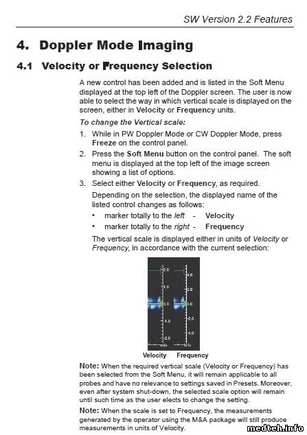

Здравствуйте коллеги!
Столкнулся с задачей, врачи каким-то образом изменили скоростную шкалу доплеровского спекрта, теперь вместо метров в секунду красуются килогерцы. Несколько часов бился головой об этот несчастный вивид, никаких результатов, меню настроек вызываемое кнопкой Config очень скудное, что наводит на мысль, что основное меню настроек недоступно для простых смертных.
Товарищи, как убрать эти грешные килогерцы?
Спасибо.
MaxHorrorДата: Пятница, 05.Окт.2018, 08:36 | Сообщение # 474
У вас сообщений: 92
Решил проблему перезаливкой слепка с другого прибора, при том надо перезаливать не системный раздел, а "User-чего-то там".
Всем откликнувшимся - спасибо...
SVДата: Пятница, 05.Окт.2018, 08:36 | Сообщение # 475
У вас сообщений: 38
Vivid3 - мой излюбленный аппарат, поэтому вдвойне интересно когда выплывают такие каверзные нюансы.
Сперва начал грешить на пункт в Config -> Misc ->Display Doppler speed above 68 degrees (дословно не помню, но что-то в этом духе...) По умолчанию эта настройка неактивна. То есть если значение угла между кровотоком в сосуде и направлением сканирования датчика превышает 68 градусов, то погрешность возрастает настолько, что аппарат автоматом переходит с cm/s на килогерцы, показывая что точная оценка скорости невозможна. Активация этого пункта меню убирает данное ограничение.
Но потом нашел решение проблемы. В версии 2.2 разработчики ввели новшество.
Смысл в том, что при нажатии на Freeze в CW или PW режиме кнопкой софт меню можно менять режим отображения с Velocity на Frequency и наоборот. Причем, данная настройка будет активна на всех пресетах даже после перезагрузки! Вот это засада!
Переустановка, конечно поправляет дело, но любопытный пользователь имеет привычку наступать на грабли снова. Нельзя исключать и намеренное использование
этой доселе неизвестной фишки с целью игры на нервах обслуживающего инженера.
Кстати, на Vivid 7 пункт "kHz scale" вынесен в config меню, но Vivid3 - это в своем роде уникальная машина (хоть и вымирающая)
