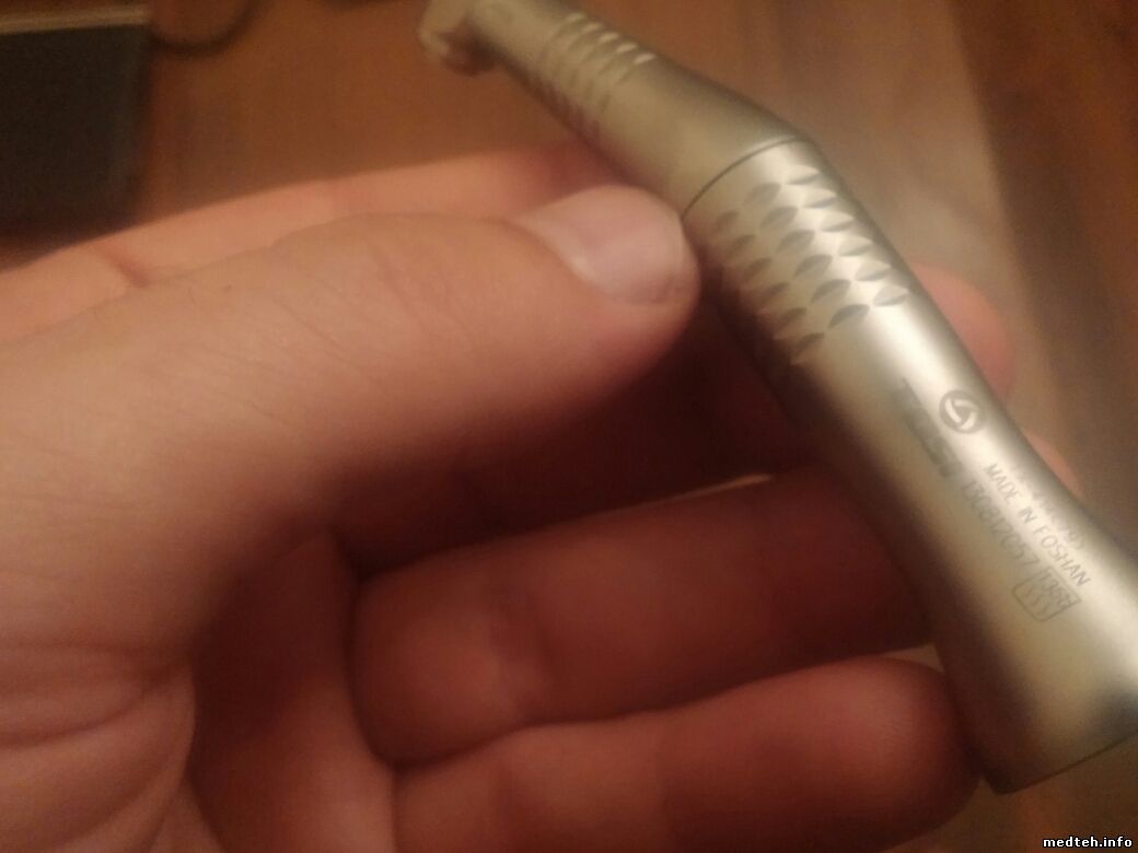

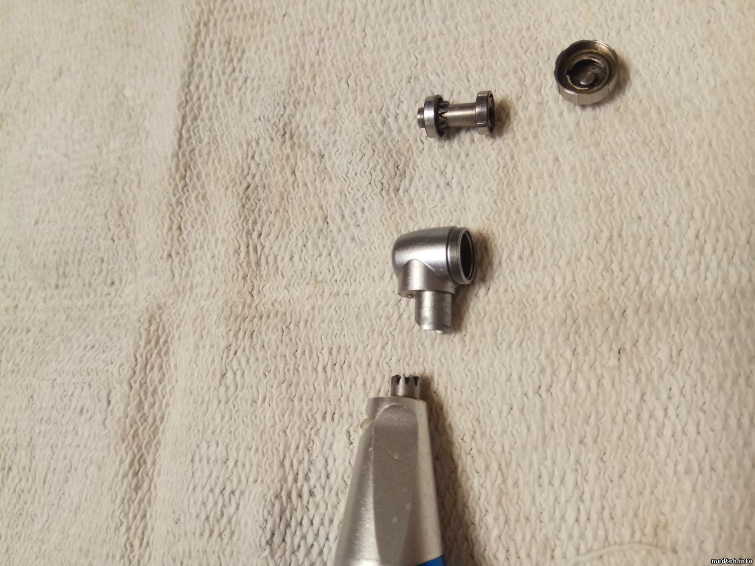

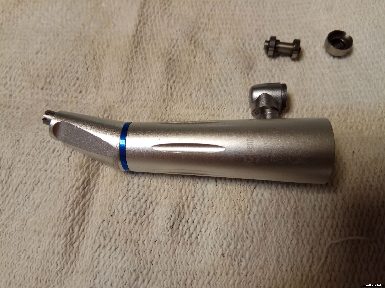

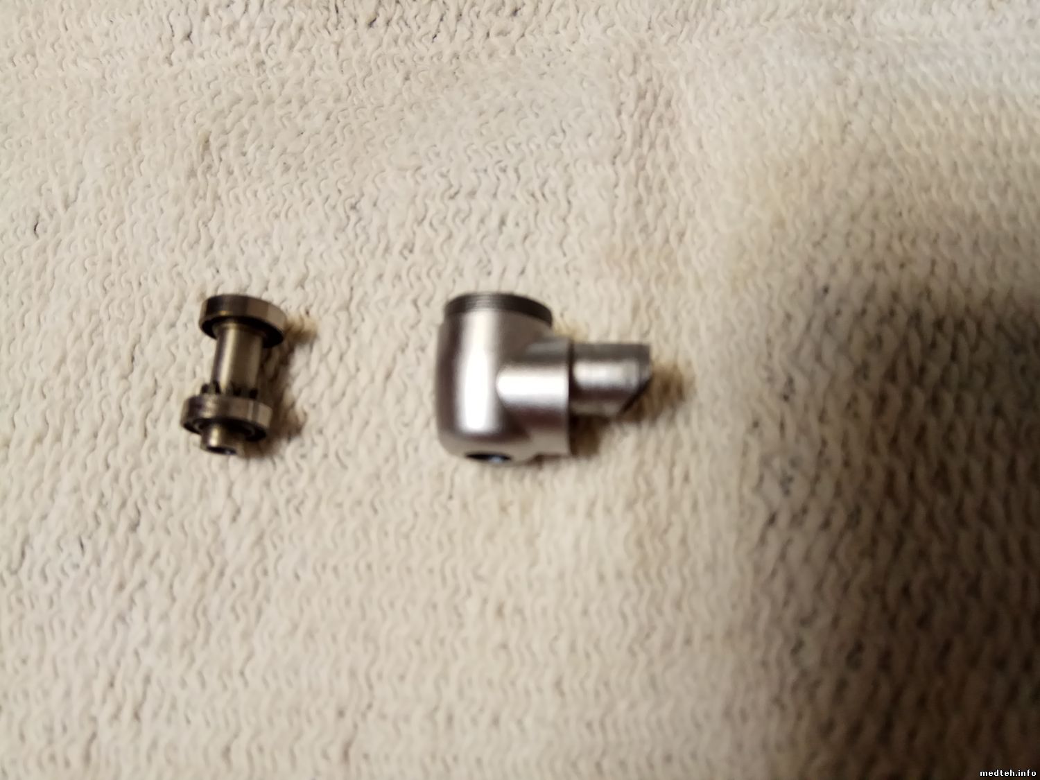

Добрый вечер, нужна помощь, хочу поменять ремкомплект на MC-Dent , угловой наконечник для микромотора.
Прошу схему разборки.
Спасибо.. жду
ремонт наконечника
МастерБакуДата: Четверг, 14.Сен.2017, 23:43 | Сообщение # 482
фото наконечника и ремкомплекта
edmДата: Пятница, 15.Сен.2017, 09:39 | Сообщение # 483
ремонтник
Молдова
Chisinau, Moldova
ДОБРЫЙ ДЕНЬ, ВОТ ТАКОЙ НАКОНЕЧНИК MC-DENT, Я ГОЛОВКУ ОТКРУТИЛ ПОМЕНЯЛ РЕМКОПЛЕКТ А ОБРАТНО ГОЛОВКА НАКОНЕЧНИКА НЕ ФИКСИРУЕТСЯ, ПОДСКАЖИТЕ КАК ЕЕ ЗАФИКСИРОВАТЬ.
СПАСИБО.
ремонт наконечника
Сообщение отредактировал edm - Пятница, 15.Сен.2017, 10:30
МастерБакуДата: Пятница, 15.Сен.2017, 17:19 | Сообщение # 484
а как вы голову отделили ? просто стянули ? похоже она не в этом месте разбирается . biggrin локтайт.
madmacДата: Пятница, 15.Сен.2017, 22:19 | Сообщение # 485
локтайт.
не спасёт. судя по фото, там главного не хватает.
МастерБакуДата: Пятница, 15.Сен.2017, 22:21 | Сообщение # 486
чего ? думал что было заклеено .
madmacДата: Пятница, 15.Сен.2017, 22:39 | Сообщение # 487
скорее всего, заклеено, там и канавка на корпусе есть под клей. причём вряд ли локтайтом, что-то более высокотемпературное. возможно, что между головой и шейкой еще шпилька была.
МастерБакуДата: Пятница, 15.Сен.2017, 23:28 | Сообщение # 488
yes так китайцы делают , но без шпильки
astraДата: Суббота, 16.Сен.2017, 11:02 | Сообщение # 489
У вас сообщений: 364
так китайцы делают
Так это и есть 100% китаец. Пока фотографий не было, я думал, что речь идет о MK-Dent, просто ошибка в написании.

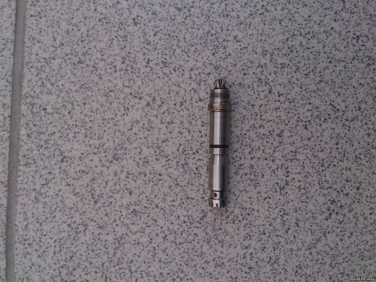

Добрый вечер коллеги. Мне нужен вал на угловой наконечник NSK Ti MAX X-SG20L
sheihДата: Среда, 20.Сен.2017, 21:18 | Сообщение # 492
У вас сообщений: 46
Екатеренбург
Коллеги мне так же необходимо верхняя часть целиком от данного наконечника
sheihДата: Среда, 20.Сен.2017, 21:19 | Сообщение # 493
У вас сообщений: 46
Екатеренбург
Помогите пожалуйста где их можно достать?
Yulana34Дата: Среда, 20.Сен.2017, 21:24 | Сообщение # 494
А что с валом? Может один из подшипников можно поменять?
sheihДата: Четверг, 21.Сен.2017, 07:43 | Сообщение # 497
У вас сообщений: 46
Екатеренбург
НА валу подшипник передний разбитый, очень туго крутиться и заклинивает. Как его разобрать?
МастерБакуДата: Четверг, 21.Сен.2017, 09:08 | Сообщение # 498
шпонку видите ? начните с неё
то что туго крутится можно попробовать смазать и раскрутить . подшипники вам в официальном сервисе не дадут( нету у них) . только вал в сборе.

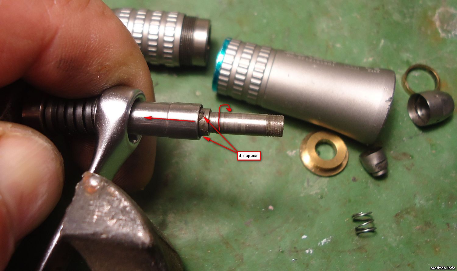

Здравствуйте уважаемые мастера!
Подскажите, пожалуйста, дальнейшие действия по ремонту зажима в наконечнике SEASKY, в котором начали проскальзывать боры. Пока остановился на этом этапе, что дальше?
protefiksДата: Понедельник, 02.Окт.2017, 20:15 | Сообщение # 505
У вас сообщений: 22
з.техник
рубежное
Дальше разбирать не потребовалось.
Отжав муфту максимально, до полного обнажения шариков, провернул вал со стороны хвостовика отвёрткой на 1/8 оборота ( относительно муфты ), и отпустил муфту в новое положение ( относительно шариков ), смазал и собрал нак. В новом положении бор ( или дискодержатель ) входит в открытый зажим уже с небольшим натягом, в закрытом зажиме фиксируется наглухо. Наверное ( буду надеяться ), нак получил вторую жизнь ( и последнюю biggrin )
Сообщение отредактировал protefiks - Понедельник, 02.Окт.2017, 22:29
МастерБакуДата: Понедельник, 02.Окт.2017, 21:24 | Сообщение # 506
protefiks, вы думаете она (они ) не вернётся на старое место ? там шарики надо сменить и пружину , а лучше выкинуть .
protefiksДата: Понедельник, 02.Окт.2017, 22:27 | Сообщение # 507
У вас сообщений: 22
з.техник
рубежное
Поскольку фиксация стала опять очень надежной, то пружину менять не нужно, и шарики не износились, а накатали в муфте углубления ( желобки ), поэтому и ослабилась фиксация. Вот, заменить бы муфту, - но это не реально. Естественно предполагать, что шарики, сразу не вернувшись в прежние желобки, начнут накатывать новые - дальше понятно. Посмотрим, что будет
