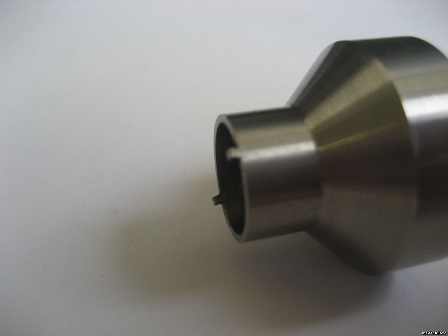

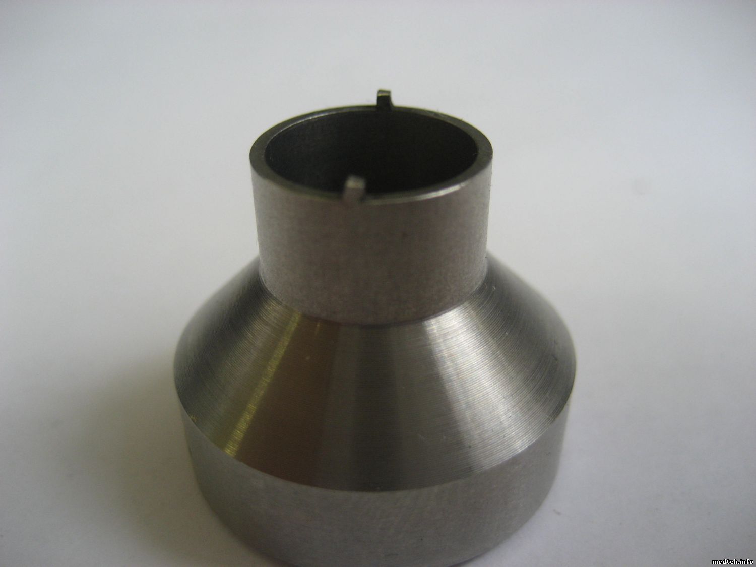

Добрался до шпинделя, дальше разбирать как-то ссыкотно.
Такую приспособу не каждый токарь выточит.

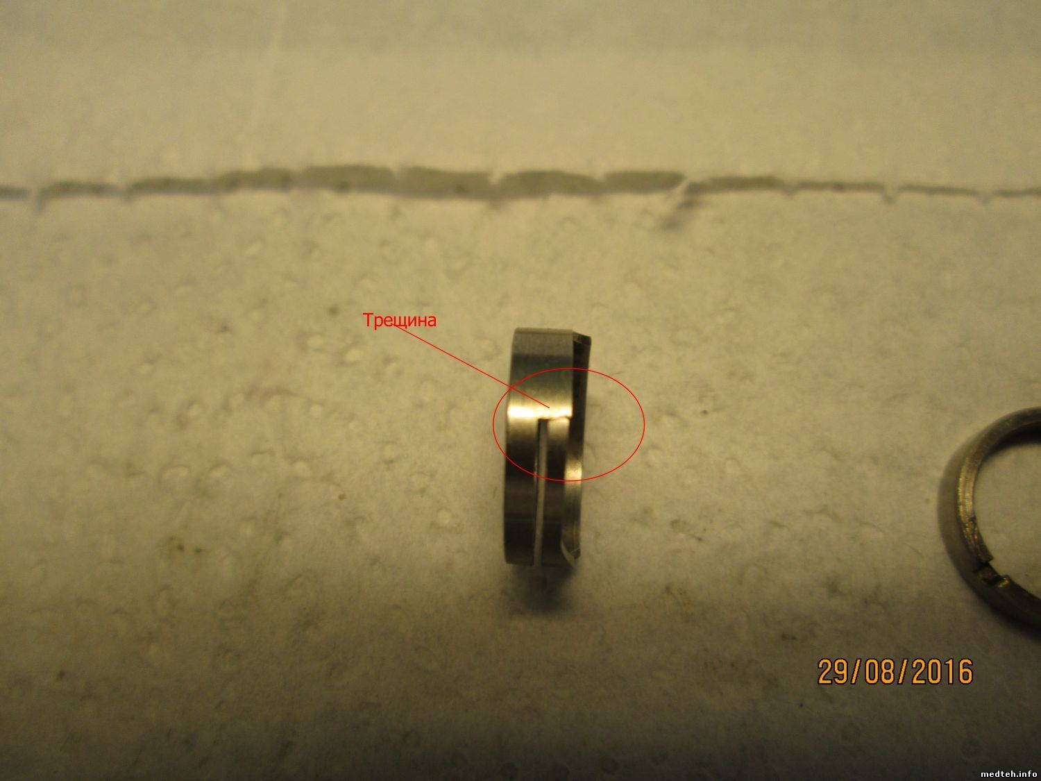

Эта деталька оказалась поломанной.

Кольцо с трещиной еще может работать, только открывание становится "Невнятным" - нет щелчка и фиксации поворотной втулки.
Если получится. напишите. Помогу отрегулировать цангу. Только надо сделать ключ
но его легко заварить лазером.

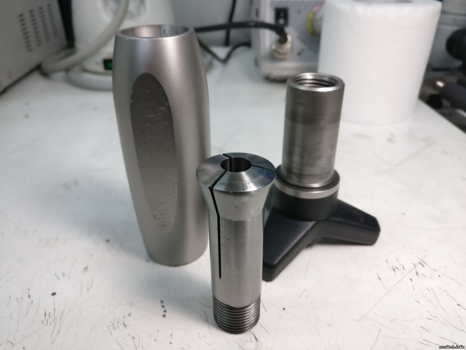

Сообщение отредактировал astra - Пятница, 31.Мар.2017, 11:24
МастерБакуДата: Вторник, 16.Май.2017, 13:49 | Сообщение # 421

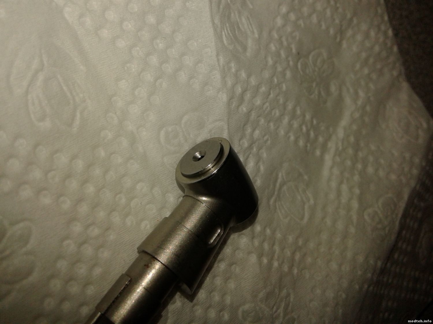

как снять крышку на головке углового наконечника Anthogyr, Mont Blanc Evolution Control, ? она без резьбы ? защёлка бора не всегда срабатывает.
Сообщение отредактировал МастерБаку - Вторник, 16.Май.2017, 15:07
rozzi70Дата: Вторник, 16.Май.2017, 17:02 | Сообщение # 422
У вас сообщений: 110
техник по ремонту

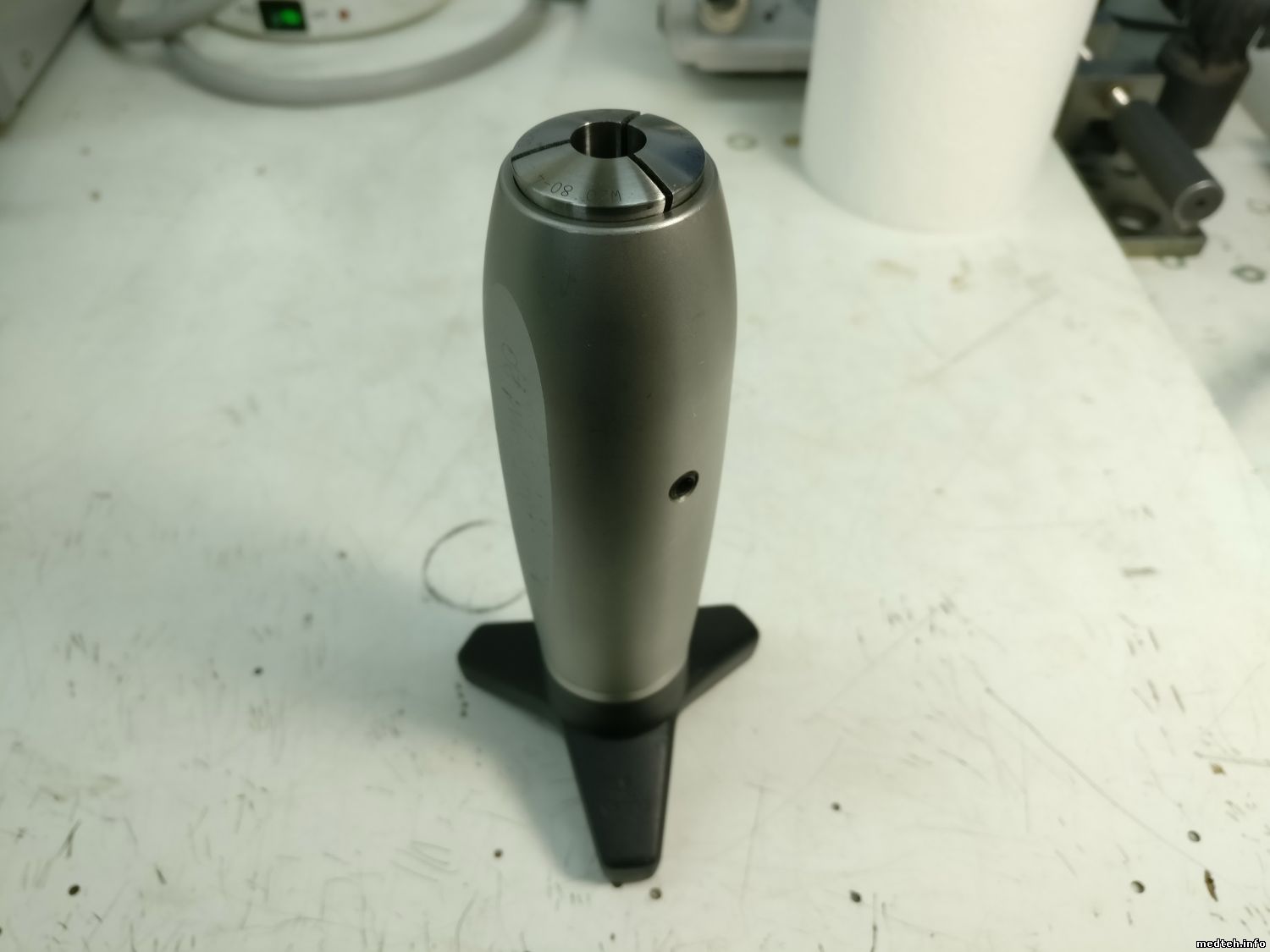

Такую приспособу, прислал Anthogyr, сделана из станочной цанги и оправки к ней. Цанга 10 мм фирма "Schaublin".
МастерБакуДата: Вторник, 16.Май.2017, 19:38 | Сообщение # 423
всё таки крутить ? надеюсь правая ? и на локтайте конечно . shok попробую как сирону .
[p.s.]P.S. извините - два раза получилось blush [/p.s.]
Сообщение отредактировал МастерБаку - Вторник, 16.Май.2017, 19:41
rozzi70Дата: Вторник, 16.Май.2017, 23:12 | Сообщение # 424
техник по ремонту
Резьба правая, гайка не на локтайте, я вам хотел предложить по принципу сироны откручивать, вы меня опередили. У вас есть пассатижи сироны?
МастерБакуДата: Вторник, 16.Май.2017, 23:28 | Сообщение # 425
кавовские есть . (и весь набор) . там толщина торца менее 1 мм . и локтайт(?) просматривается в микроскоп . попробую патрон от дрели с пропилом пазов под губки.

Да, вы правы, гайка на локтайте или что-то типа того.

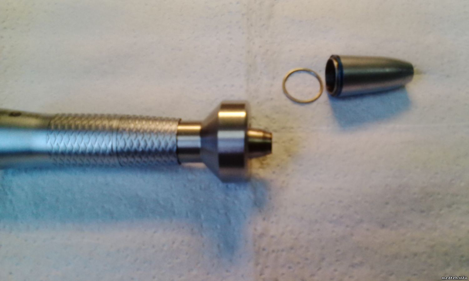

VitalyKДата: Вторник, 20.Июн.2017, 07:01 | Сообщение # 439
У вас сообщений: 31
astra,

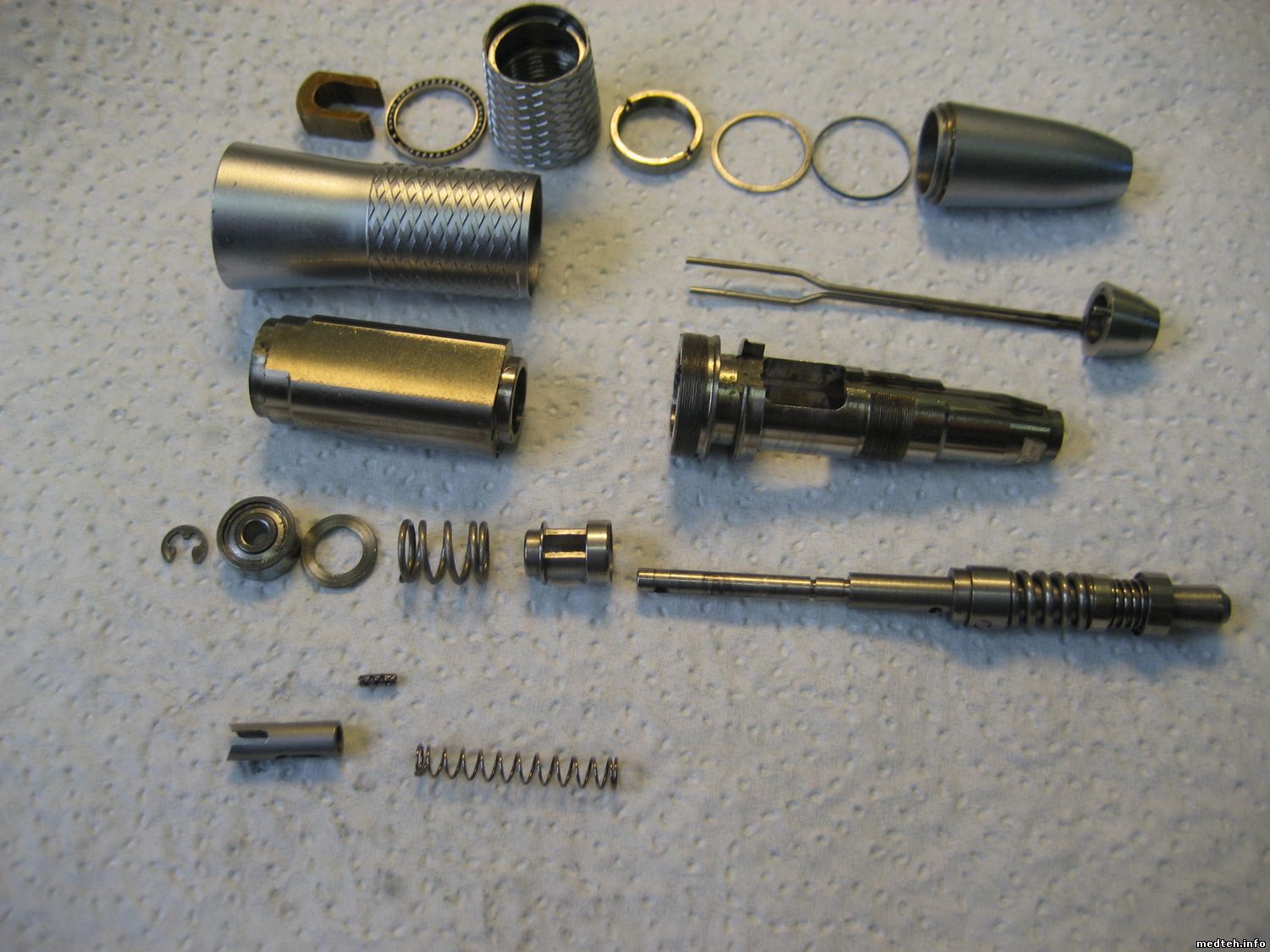

Здравствуйте, у меня такой же 1:1, сделал ключик, разобрал без проблем. Подшиники неплохие еще. Наконечник стал притормаживать, возможно это из-за того, что клей уже не держал, гайка раскрутилась в процессе длительной эксплуатации. Дадите рекомендации по сборке, хотелось бы все сразу правильно собрать, посадить на клей, чтоб не переделывать?
OK yes
Смотрим картинки... Наконечник разобран, осталось снять передний подшипник, но как я писал ранее, без специальной приспособы ( она есть на старых фото) дальнейшая разборка и особенно сборка, очень заморочная.
У Вас подшипники нормальные, поэтому начинаем собирать по схеме.
