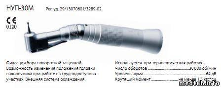

Прошу ногами не бить но есть вопрос наконечники на фото ремотируются или меняются целиком?
На обычных турбинных меняют турбину и все, а тут как? Как они разбираются и есть ли на них сменные турбины?
Вроде не разборные но в нашем мире ничего неразборного нет.

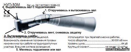

dima_perikovДата: Воскресенье, 11.Дек.2011, 19:29 | Сообщение # 35
Стоматология, Косметология
Постарался быстро нарисовать.
les_nik_178Дата: Воскресенье, 11.Дек.2011, 19:40 | Сообщение # 36
У вас сообщений: 1094
Far East
dima_perikov, Понятно. Спасибо. У нас такими редко пользуются. За семь лет ни разу проблем небыло.

В данных наконечниках у меня шайбы практически никогда не снимаются!(видать приклеиваются) поэтому приходится выдавливать вал вместе с ней! dima_perikov, не критично ли это???

Недавно был в деревне где стоит УС-01 с электромотом на котором стоит угловой наконечник плюс куча ржавых боров. Прямого нет вообще.
Поэтому и задал предыдущий вопрос. Там четыре угловых наконечника. Два раздолбаны в хлам. Люфт офигенный.
dima_perikovДата: Воскресенье, 11.Дек.2011, 22:57 | Сообщение # 40
Quote (les_nik_178)
Люфт офигенный
Если вал нормальный, замени подшипники.
