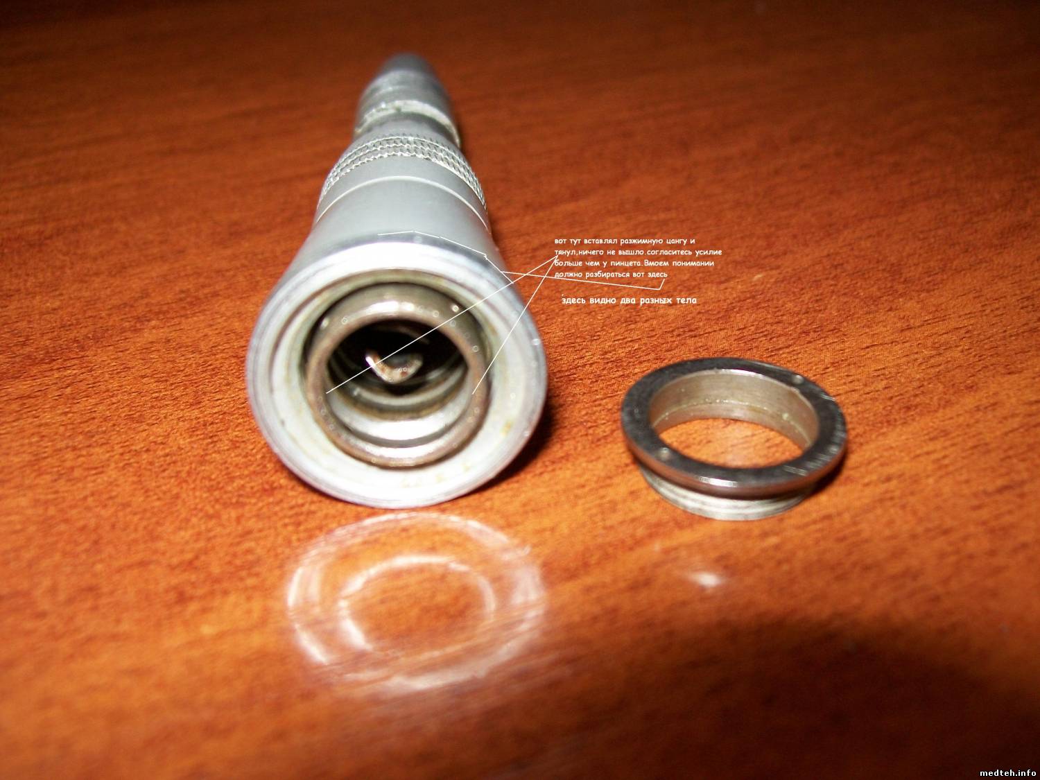

Подскажите, пожалуйста, господа форумчане, как разбирается прямой наконечник НПМ - 40-02. И если можно - чертежи.Заранее благодарен.
dima_perikovДата: Четверг, 08.Мар.2012, 09:32 | Сообщение # 52
Стоматология, Косметология
Quote (kovkin_se)

kovkin_seДата: Четверг, 08.Мар.2012, 16:37 | Сообщение # 53
механик
Алчевск

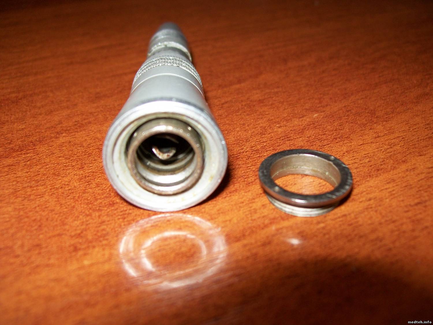

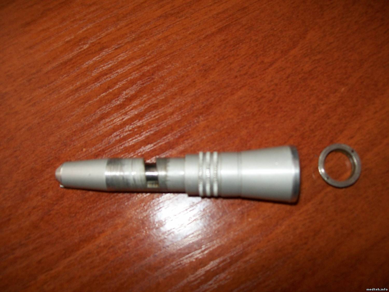

Вот

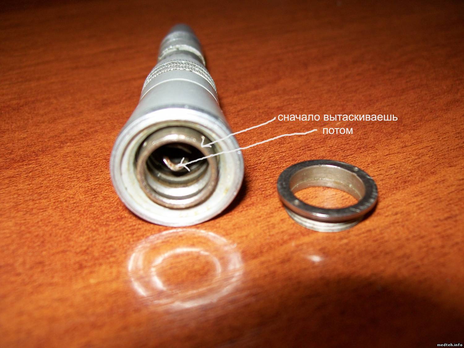

dima_perikovДата: Четверг, 08.Мар.2012, 18:38 | Сообщение # 54
Ответ
kovkin_seДата: Пятница, 09.Мар.2012, 16:15 | Сообщение # 55
механик
Алчевск
Спасибо большое,но хотелось бы по подробнее как и чем.А то боюсь сломать.
dima_perikovДата: Пятница, 09.Мар.2012, 20:45 | Сообщение # 56
Quote (kovkin_se)
как и чем
Берешь пинцетом и тянешь. Ничего не сломается. Разбирается очень легко, когда разберешь сам в этом убедишься.

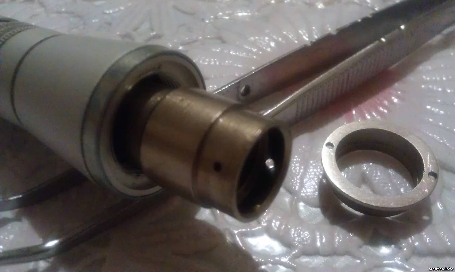

kovkin_seДата: Пятница, 09.Мар.2012, 21:57 | Сообщение # 57
механик
Алчевск
я конечно могу быть не прав,у Вас опыта больше.и тоже понимаю что всё должно разбираться легко но что-то держит
dima_perikovДата: Пятница, 09.Мар.2012, 23:48 | Сообщение # 58
Синее кольцо никакой роли не играет, со временем само отпадет.

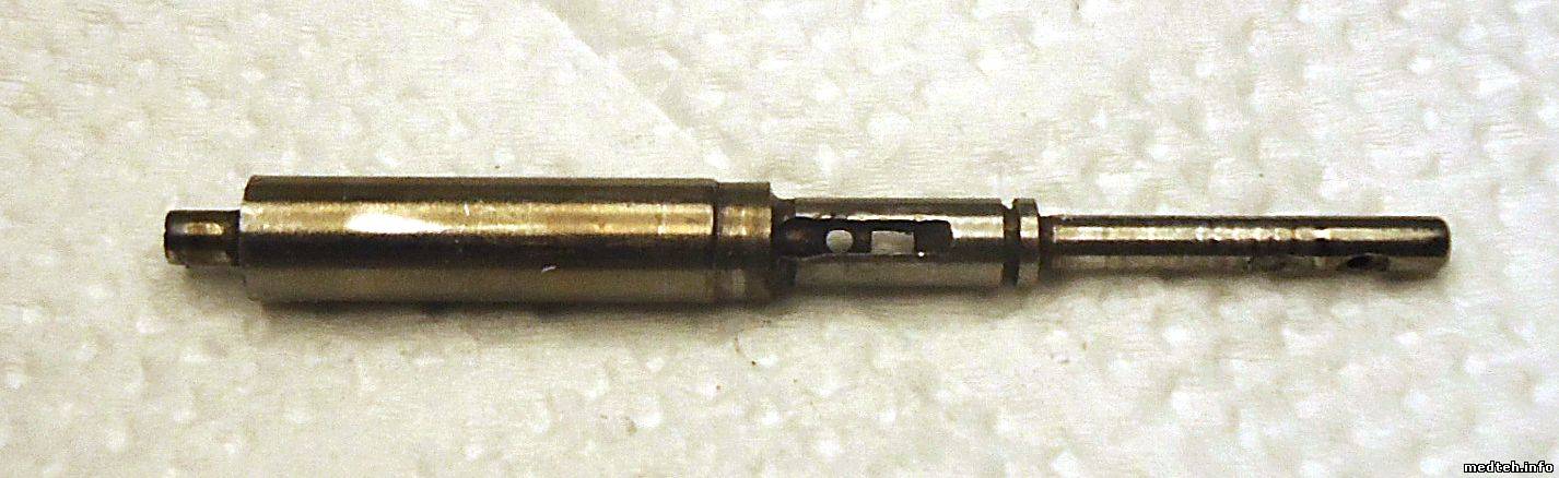

Quote (protefiks)
подскажите пожалуйста по наконечнику НПМ 40 02
- возможно ли разобрать ,достать цангу и собрать?
Если ДА-то как?
Неужели никто не доставал цангу из вала ?
Сообщение отредактировал protefiks - Четверг, 29.Ноя.2012, 13:29
