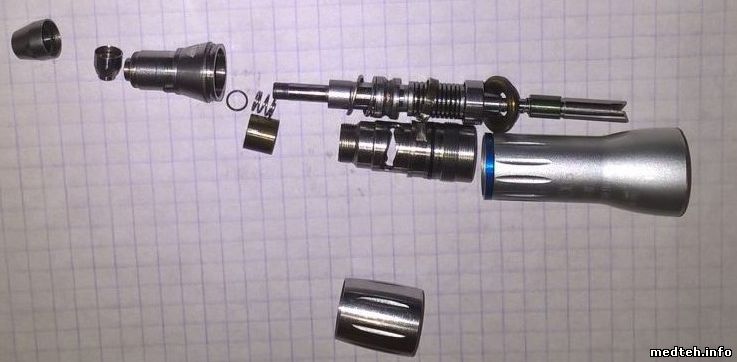

viktor_evДата: Пятница, 23.Фев.2018, 13:58 | Сообщение # 563
У вас сообщений: 648
Cherep,
Цитата Cherep ()
головка выщелкиваеться из хвостовика.
Примерно это вот так выглядит.
Сообщение отредактировал viktor_ev - Пятница, 23.Фев.2018, 14:02
МастерБакуДата: Пятница, 23.Фев.2018, 14:17 | Сообщение # 564
отсутствуют 2 элемента .
кольца резиновые на м/моторе надо заменить.
Сообщение отредактировал МастерБаку - Пятница, 23.Фев.2018, 19:50

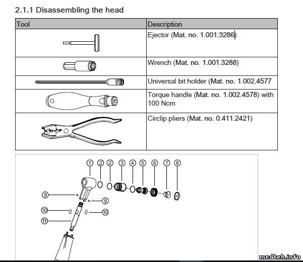

Добрый день Колеги,
возникла проблема так как я до сих пор угловые не чинил и на руках попал KaVo 25LP. Картридж есть, открыл наконечник но дальше не могу дойти до промежуточного вала чтобы потом вытащить старый ротор и заменить. Нашел интсрукцию и там пишут что надо ставить на клей Loctite после разборки (значит в начале надо снять с клея) кто может помочь чтобы не запороть наконечник и начать ченитьугловые kavo, w&h, sirona. С запчястми могу помочь из Европы!! Ротор не оригинал но 100% немец с подшипниками MYONIC
За ранее благадорю
Сообщение отредактировал Jekas - Вторник, 27.Фев.2018, 13:05
dima_perikovДата: Вторник, 27.Фев.2018, 13:29 | Сообщение # 566
Стоматология, Косметология
За ранее благадорю
В сообщениях выше все подробно показано.

МастерБакуДата: Вторник, 27.Фев.2018, 14:21 | Сообщение # 567
начинать с повышайки нежелательно . ремонт механических наконечников требует наличия многих приспособлений и ключей , часто для каждого типа .
Цитата Jekas ()
открыл наконечник
это как ? фото
выше всё описано . схемы на каво есть в открытом доступе . http://www.service-dent.ru например
в данном случае это не требуется .

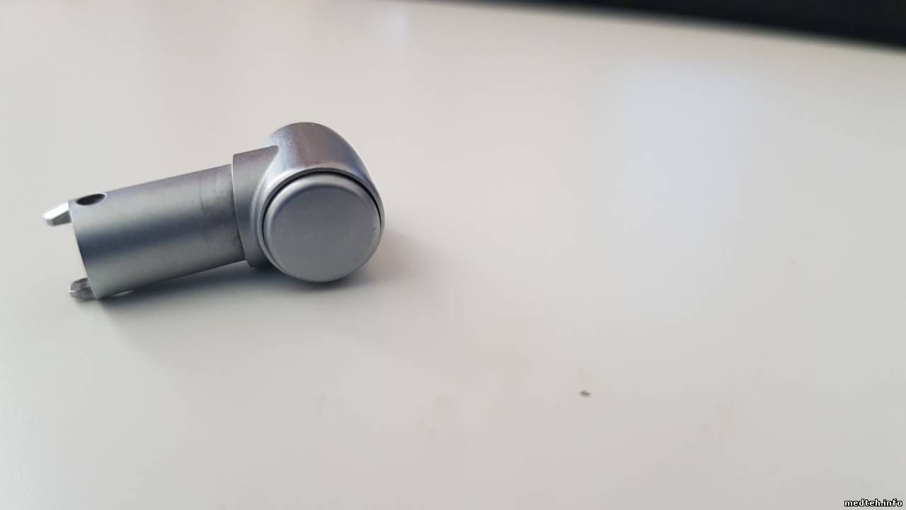

JekasДата: Вторник, 27.Фев.2018, 15:29 | Сообщение # 570
У вас сообщений: 42
инжинер
Молдова
помогли разобрать но толко кнопку не могу выдавить.

МастерБакуДата: Вторник, 27.Фев.2018, 16:19 | Сообщение # 572
при выдавливании следует избегать перекоса в приложении усилия . оригинальный инструмент это обеспечивает . далее, для откручивания корончатой гайки нужен специальный ключ . попытка открыть иначе приведёт к поломке зацепов . при закручивании нужен тарированный ключ. даже имея это я сломал одну гайку вначале . удачи ! . и кстати - представитель Каво в Молдове есть .
JekasДата: Вторник, 27.Фев.2018, 16:27 | Сообщение # 573
У вас сообщений: 42
инжинер
Молдова
какие из этих ключей мне нужны?
насколько понимаю мне нужен: Ejector (Mat. no. 1.001.3286) и Wrench (Mat. no. 1.001.3288) ?
77777Дата: Вторник, 27.Фев.2018, 16:45 | Сообщение # 574
У вас сообщений: 139
наблюдатель
да ,

Есть еще такой кореец, но он с водой и дороже.
Опять фото что то не вставляется. Присылайте почту, могу сбросить туда фото и характеристики.
Сообщение отредактировал viktor_ev - Понедельник, 12.Мар.2018, 19:10
viktor_evДата: Понедельник, 12.Мар.2018, 19:13 | Сообщение # 600
Еще раз попробую вставить.
