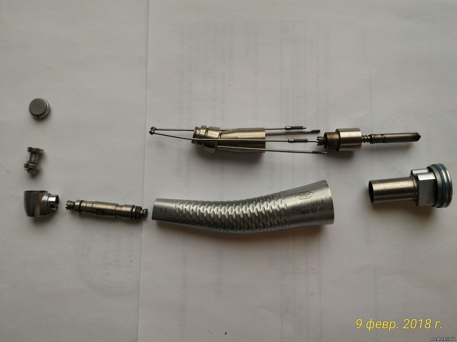

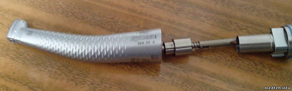

Схемой на WA-56A не поможете?Разобрать надо со стороны головки.
astraДата: Пятница, 09.Фев.2018, 09:58 | Сообщение # 551
У вас сообщений: 364
seabee,
Вам схема не поможет.
Вы постоянно что нибудь разбираете , то мотор,то наконечник, не имея ни малейшего представления что к чему.
На схеме не указано как этот наконечник разбирается. Вам повезло, что он без света, а то-бы уже остались без световода, это примерно 80-90 евро.
1466.pdf (254.2 Kb)
Разбирается все элементарно просто. Смотри фото. Ты случайно не в тройке работал или работаешь? Это перекресток Новогодняя - Ватутина. Если есть вопросы, звони или пиши.
astraДата: Пятница, 09.Фев.2018, 15:55 | Сообщение # 553
Ну, это для Вас biggrin
Цитата viktor_ev ()
Смотри фото
Разве на нем есть подсказка?
Просто коллега seabee, сначала начинает что-то в неверном направлении, а когда заходит в тупик спрашивает схему biggrin Может стоит поменять алгоритм? Жалко оборудование, недавно помнится был "разобран" мотор NSK.
http://www.medteh.info/forum/35-16107-213030-16-1510113686
seabee, Вам надо постараться вернуть все в исходное положение. Разборка начинается с того что винты поз. 03801601 окручивают, чтобы они выступали от задней части мм. на 2-2,5. Затем держа корпус в руке надавливают этими (торчащими) винтами на ровную поверхность (стол), чтобы они толкнули вперед скобу поз. 05085400. Данная скоба удерживает вал с головкой (когда она продвинется вперед вал освободится). И тогда будет:

stagerДата: Пятница, 09.Фев.2018, 19:59 | Сообщение # 554
У вас сообщений: 90
Кострома
Цитата astra ()
1466.pdf(254Kb)
это деталировка.
Ремонтный чертёж я ему закинул в личку.
Со световодом там засада, несли не знать как устанавливать попадос на 80-90 евр (если не более )гарантирован.

viktor_evДата: Пятница, 09.Фев.2018, 22:16 | Сообщение # 555
У вас сообщений: 648
astra,
Уже ничего не надо возвращать в исходное положение. По сколько скоба, в таком положении ни чем не удерживается, просто нужно хорошо дернуть за голову, скоба пойдет в перед и расфиксирует промежуточный вал и все выйдет.
