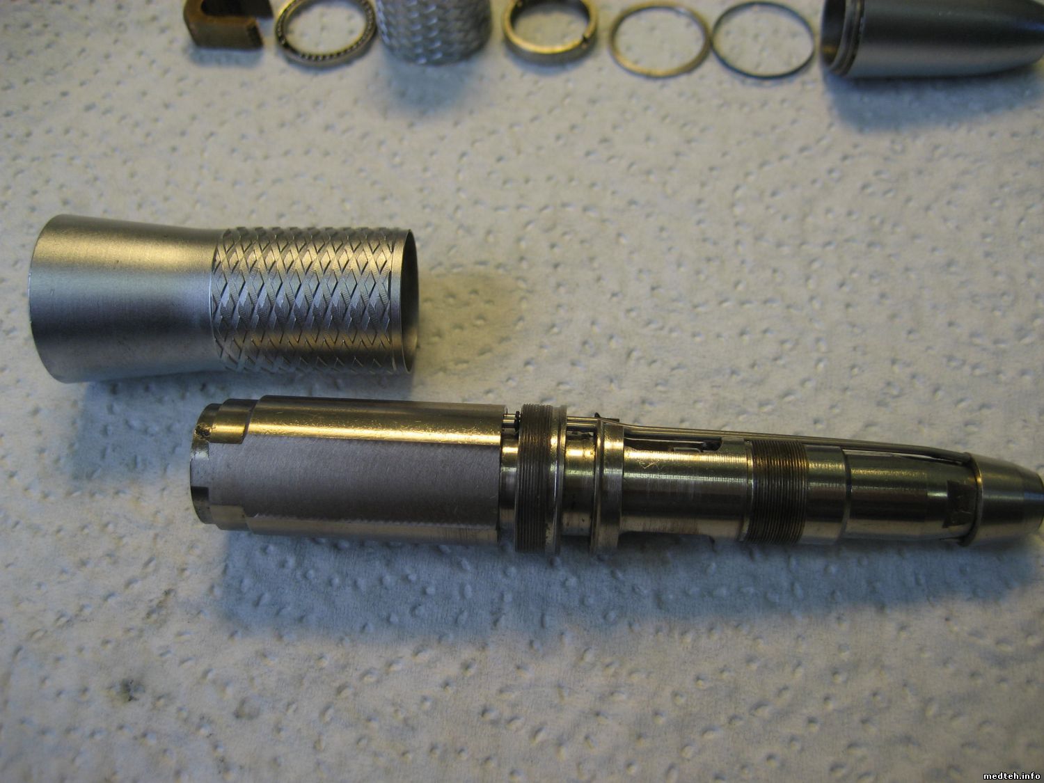

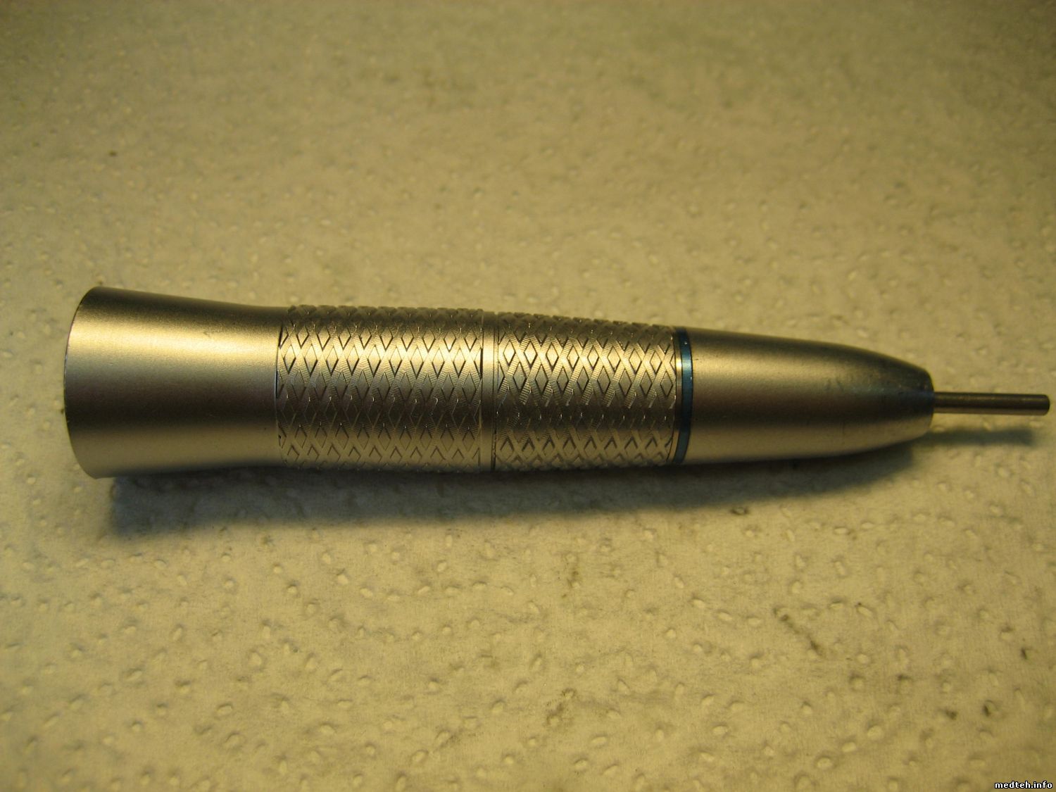

astraДата: Вторник, 20.Июн.2017, 11:24 | Сообщение # 441
У вас сообщений: 364

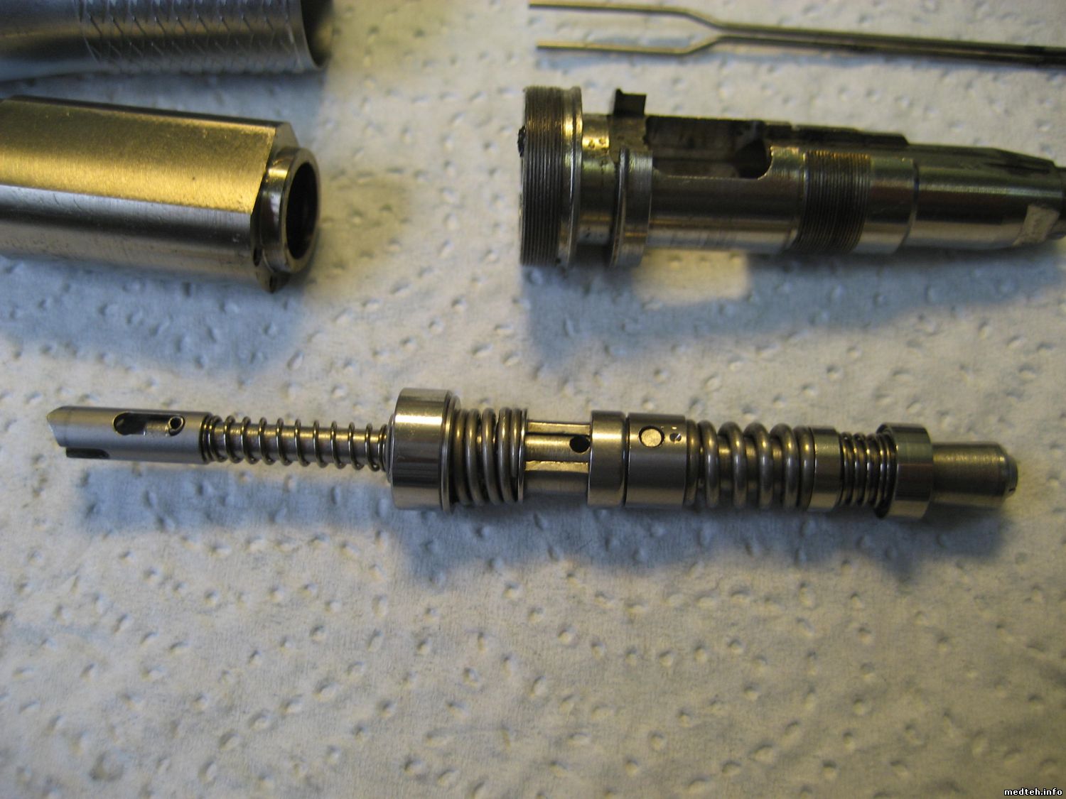

Одеваем детальки предшествующие подшипнику, и сам задний подшипник, фиксируем подшипник стопорным кольцом 1301329 Затем пружинка хвостовик и шплинт 1300131 с Loctite 495.
Дальше вставляем эту сборочку в корпус 1301312, одеваем трубки спрея 1500273 , не забываем резиночки 1300386, затем заднюю часть корпуса 1301319 и накручиваем задний кожух на резьбу наносим Loctite 222. Спереди удерживаем ключём на 7. Момент затяжки указан на схеме.

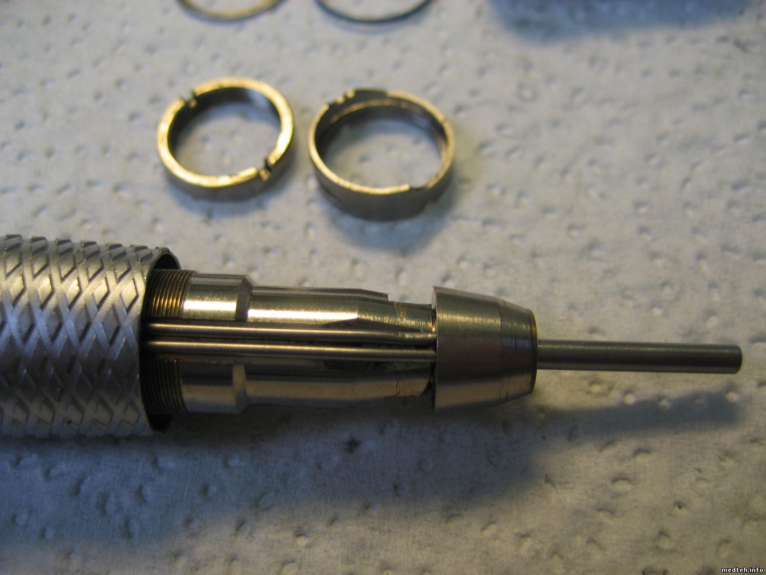

astraДата: Вторник, 20.Июн.2017, 11:46 | Сообщение # 442

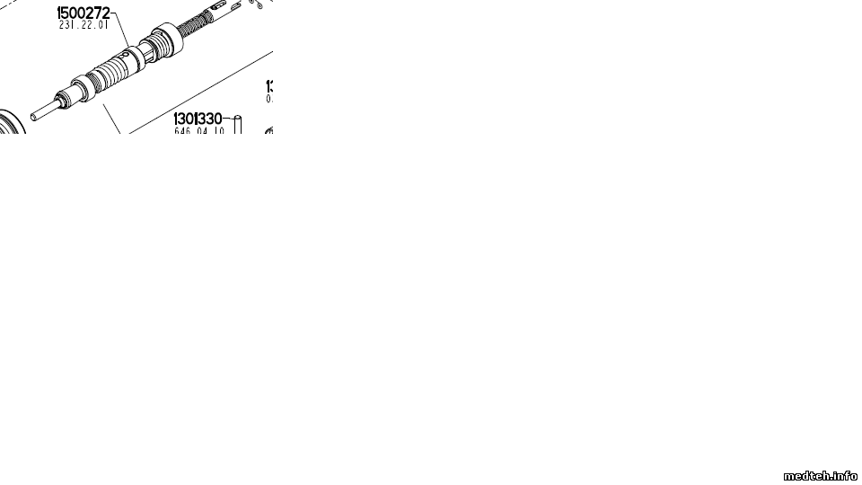

Одеваем подшипник 1500274, установив в нужное положение сборку1500272, (чтобы плоскости детали 1301322 были расположены как на схеме), заталкиваем внутрь "сухарик с резьбой" 1301316. И накручиваем по "левой" резьбе деталь 1500900. Добрались до регулировки цанги.
astraДата: Вторник, 20.Июн.2017, 12:38 | Сообщение # 443

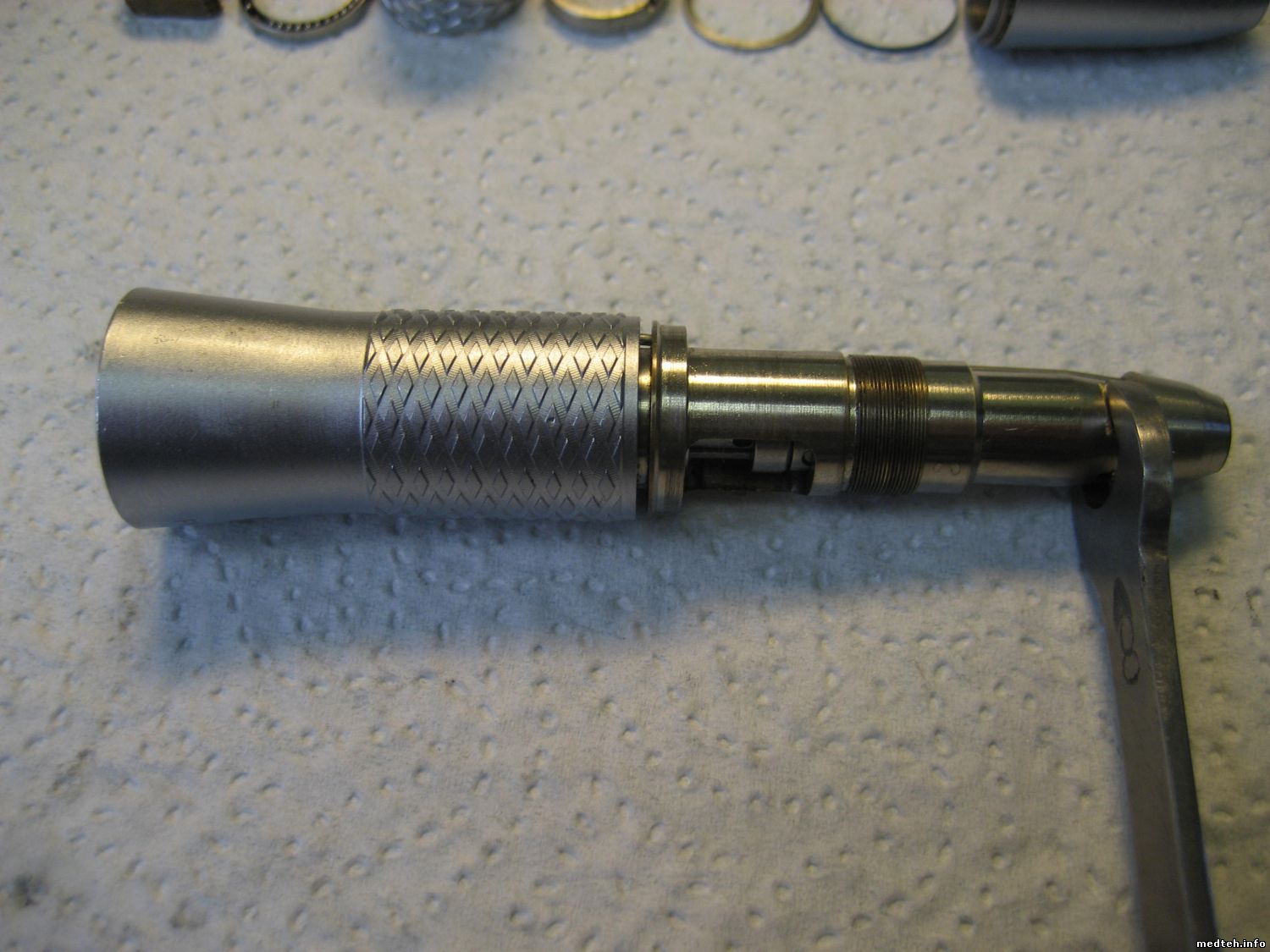

Для регулировки, потребуется ключ который Вы изготовили и бор D 2,35mm. Когда накрутили до легкого сопротивления деталь 1500900, пробуйте вставить бор. Он не должен вставляться. Преодолевая сопротивление продолжайте вращать деталь 1500900 против часовой стрелки, тем самым открывая цангу. Нужно отрегулировать положение, чтобы бор заходил в цангу с небольшим трением т.е. не проваливался , а держался. После окончательной сборки это и будет положение открытой цанги.

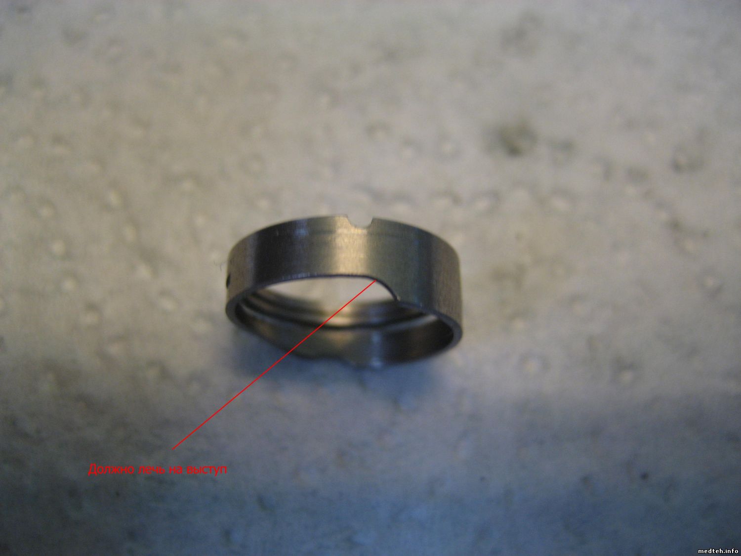

Не сбивая этого положения оденьте сверху кольцо 1301315. Теперь ответственный момент!

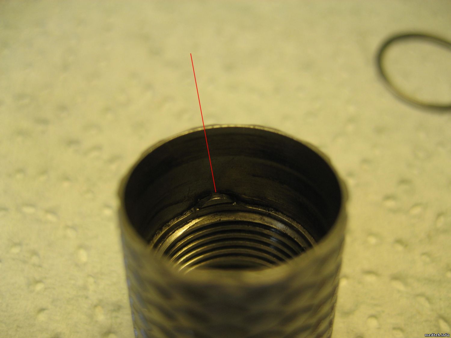

У детали 1500900 внутри есть выступ, а на кольце 1301315 есть выемка. Используя Ваш ключ нужно расположить это кольцо внутри детали 1500900 так, чтобы кольцо краем выемки легло на выступ. Делается это в слепую, со временем не вызывает ни каких сложностей. (я добиваюсь нужного положения поворачивая кольцо по часовой стрелке ключом, пальцы чувствуют нужный момент.)
astraДата: Вторник, 20.Июн.2017, 13:04 | Сообщение # 444

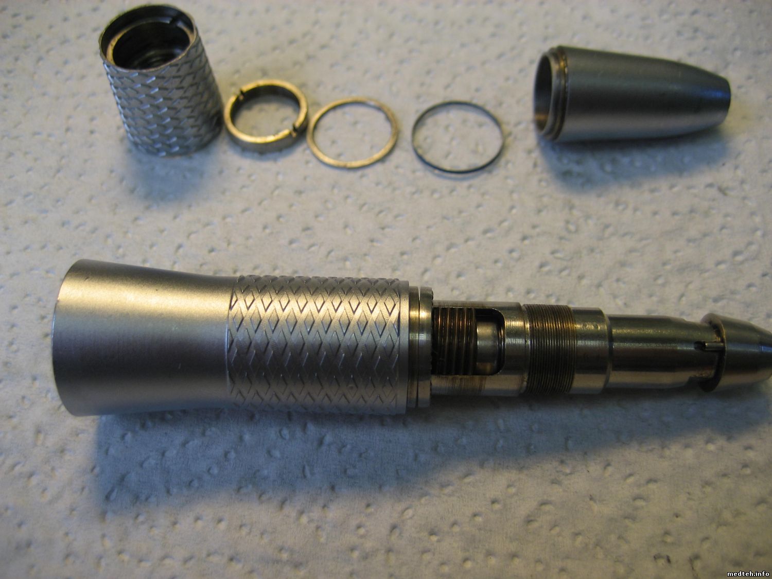

Если у Вас все правильно получилось, наступает завершающий этап. Всё фиксируем гайкой 1301314 она закручивается с Loctite 222, затягивается тем-же ключом. Но сначала без Loctite, нужно проверить как работает наконечник. Закручивайте гайку и пробуйте как открывается и закрывается цанга, потяните бор, чтобы проверить как он удерживается, (У BienAir) для этого есть тестер, но за неимением заменяем пальцами. При необходимости проведите всю регулировку заново.
Если все нормально, возьмитесь пальцами за бор, чтобы наконечник свисал вертикально вниз и крутаните его, если подшипники хорошие и все правильно собрано и отрегулировано то наконечник должен свободно вращаться секунд 5-6 и при этом не издавать неприятных звуков.
Теперь можно зафиксировать гайку с Loctite 222, одеть кольца и накрутить носик.
Желаю удачи.

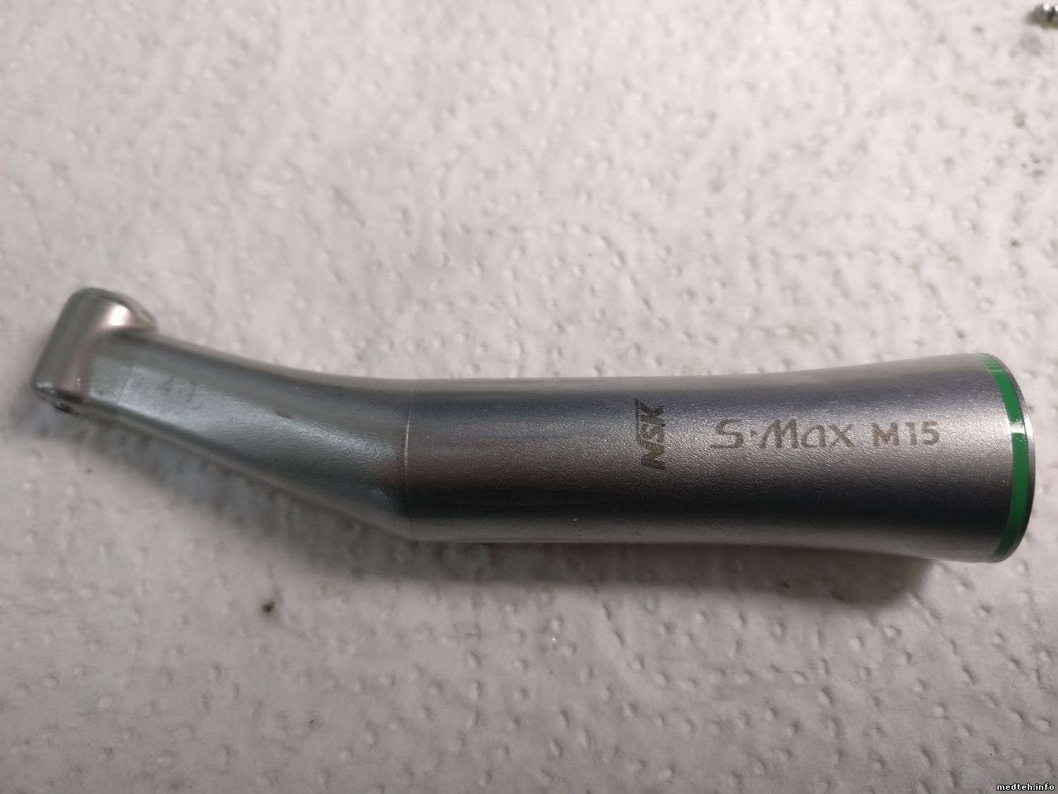

Коллеги приветствую, поступил в ремонт наконечник NSK S-Max M15, требуется замена картриджа, визуально картридж похож на M25, но хотелось бы знать точно или может есть у кого сборочный чертеж?
medtech_krskДата: Среда, 05.Июл.2017, 16:31 | Сообщение # 459
У вас сообщений: 291
Одинаковые картриджи. Кода заказа одинаковые.

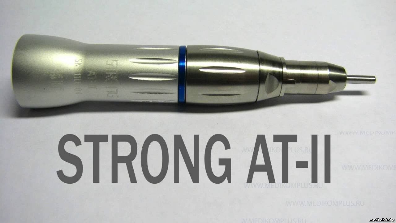

SergeykashalotovДата: Четверг, 03.Авг.2017, 10:49 | Сообщение # 469
Резьба по кости
По поиску не смог ничего найти.
Я очень прошу о помощи, ситуация критическая.
В наконечнике Strong AT-II отсутствует кольцо-уплотнитель. Подскажите, где его найти, какие у него размеры, какие магазины могут продавать подобное, как его заменить?
Заранее спасибо!
LeninДата: Пятница, 04.Авг.2017, 10:30 | Сообщение # 470
У вас сообщений: 213
Томск
Очень размытая формулировка - кольцо уплотнитель.
Даже примерно не понятно что вы имеете в виду?

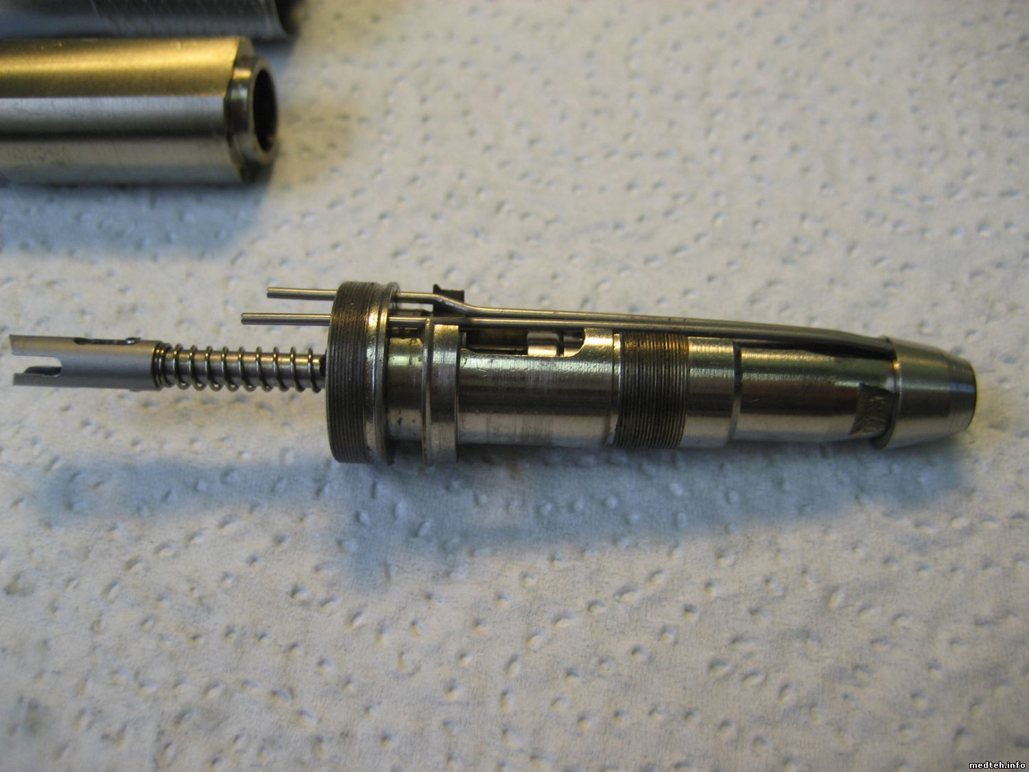

Добрый вечер подскажите пожалуйста коллеги как разобрать микромотор rc20rm

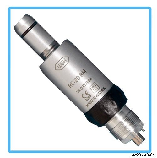

МастерБакуДата: Воскресенье, 10.Сен.2017, 19:25 | Сообщение # 475
мотор выглядит так , на нём написано так: RC-20 RM . зачем вам его разбирать ? думаете он после этого заработает ?
dima_perikovДата: Воскресенье, 10.Сен.2017, 21:30 | Сообщение # 476
Стоматология, Косметология
Он очень легко разбирается. На чем ты остановился? Для чего ты его хочешь разобрать?
sheihДата: Понедельник, 11.Сен.2017, 08:43 | Сообщение # 477
У вас сообщений: 46
Екатеренбург
Да он точно такой как на фото, он заклинил поэтому хочу разобрать.
МастерБакуДата: Понедельник, 11.Сен.2017, 09:25 | Сообщение # 478
Цитата sheih ()
он заклинил
залейте маслом ( наверно впервые)(можно вдшкой) через 10 минут вставьте прямой наконечник с фрезой и попытайтесь раскрутить туда-сюда. если получится продуйте , опять масло и уже техническим мм раскрутите , потом промывка маслом и на воздух.
Сообщение отредактировал МастерБаку - Понедельник, 11.Сен.2017, 10:30
sheihДата: Среда, 13.Сен.2017, 22:54 | Сообщение # 479
У вас сообщений: 46
Екатеренбург
Спасибо получилось.
