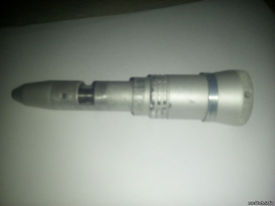

Народ. Старый наконечник НП-40МВ. Правильно ли я понимаю?
Задняя часть из алюминия, та что до металлического кольца, накручена
на металлическую втулку и зафиксирована локтайтом.

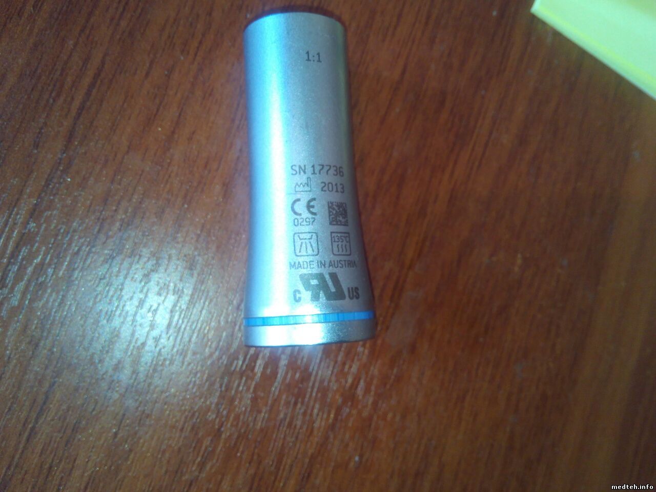

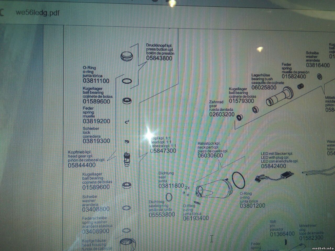

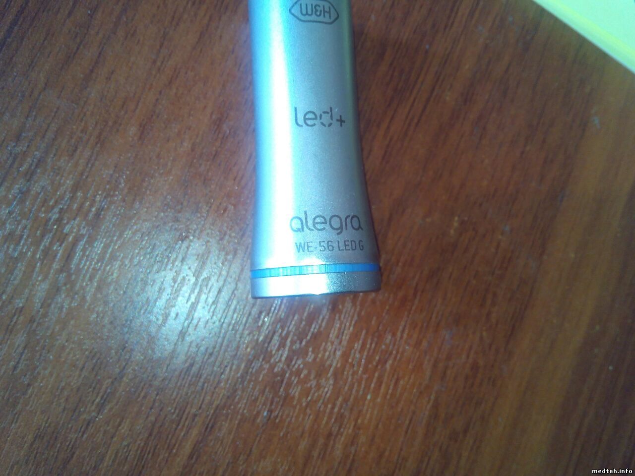

Уважаемые коллеги! Подскажите, может кто сталкивался с ремонтом наконечника W&H WE-56 LED G.
Был заказан ротор по кат. номеру, при попытке вставить в наконечник оказалось что он отличается от старого длиной вала и расстоянием между подшипниками. Продавец сказал что на этот наконечник существует только один ротор, который он выслал. Вопрос: есть ли различие по годам выпуска или по ошибке прислали ротор с другого наконечника?
rozzi70Дата: Понедельник, 15.Авг.2016, 22:15 | Сообщение # 368
У вас сообщений: 110
техник по ремонту
Картридж не Китай?
kochaДата: Вторник, 16.Авг.2016, 16:40 | Сообщение # 369
Наконечник, в котором стоял снятый картридж покупали официально как оригинальный Австрийский (есть документы).
Картридж который прислали, Китай или нет не знаю, но коробочка похожа на оригинальную, без надписей.
medtech_krskДата: Среда, 17.Авг.2016, 16:30 | Сообщение # 370
У вас сообщений: 291
должна быть с надписями. фото коробочки, пожалуйста
Сообщение отредактировал medtech_krsk - Среда, 17.Авг.2016, 16:30
kochaДата: Среда, 17.Авг.2016, 18:29 | Сообщение # 371
Этот картридж был отправлен обратно продавцу.
На коробочках с картриджами для угловых W&H. которые ставил. надписей не было.

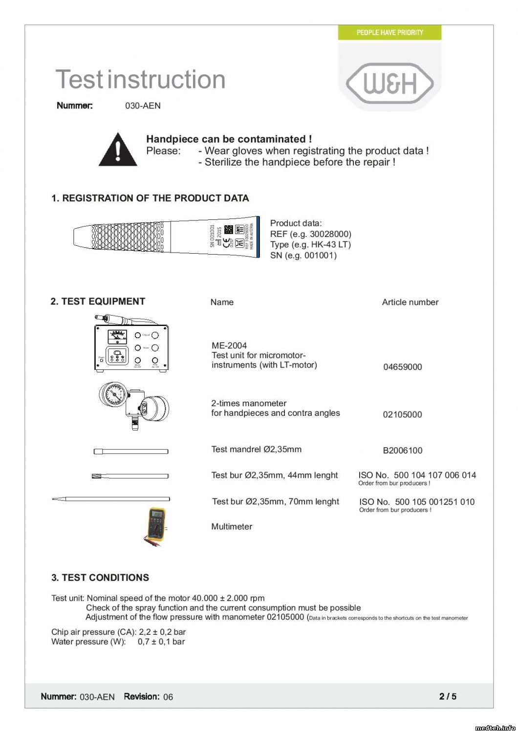

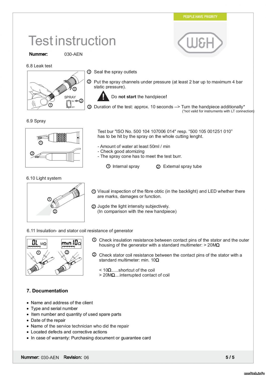

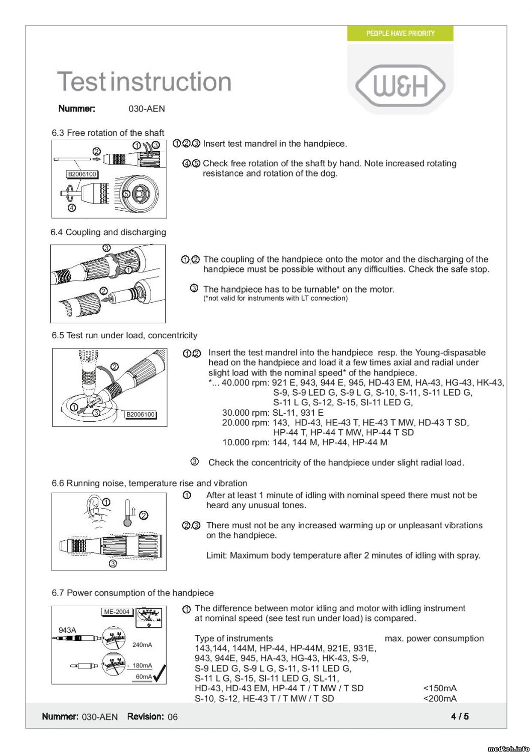

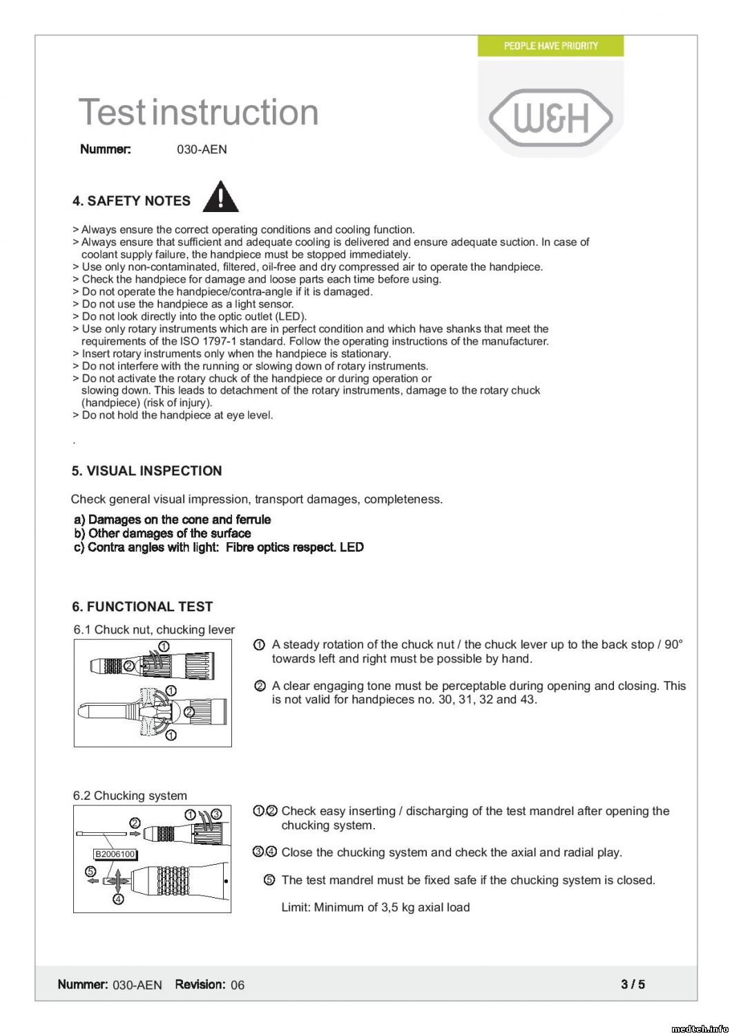

Как определить степень износа подшипников в картридже казанских наконечников. Что прямых что угловых. Понятно что можно покрутить пальцами, послушать что явно жужжит. Но ведь это все на слух, на зуб... А официальная методика существует?
Yulana34Дата: Вторник, 23.Авг.2016, 21:21 | Сообщение # 378
Если имеете ввиду такое:
То скорее всего нет, хоть и там присутствует проверка на "слух, зуб"
5798850.jpg (124.0 Kb) · 2901436.jpg (135.7 Kb) · 6890405.jpg (182.8 Kb) · 3751638.jpg (210.4 Kb) · 0156140.jpg (169.6 Kb)

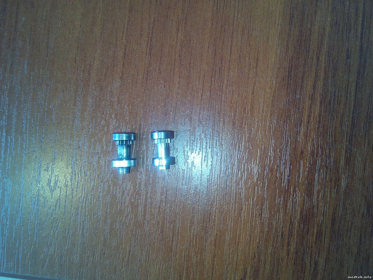

Доброй ночи уважаемые форумчане. быть может вы поможете мне с проблемой. не знаю, как поменять подшипники на данном прямом наконкчнике. фото прилагаю
Сообщение отредактировал StanislavZhmaka - Вторник, 23.Авг.2016, 23:42

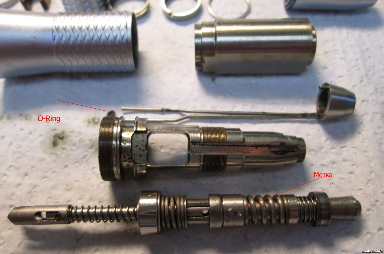

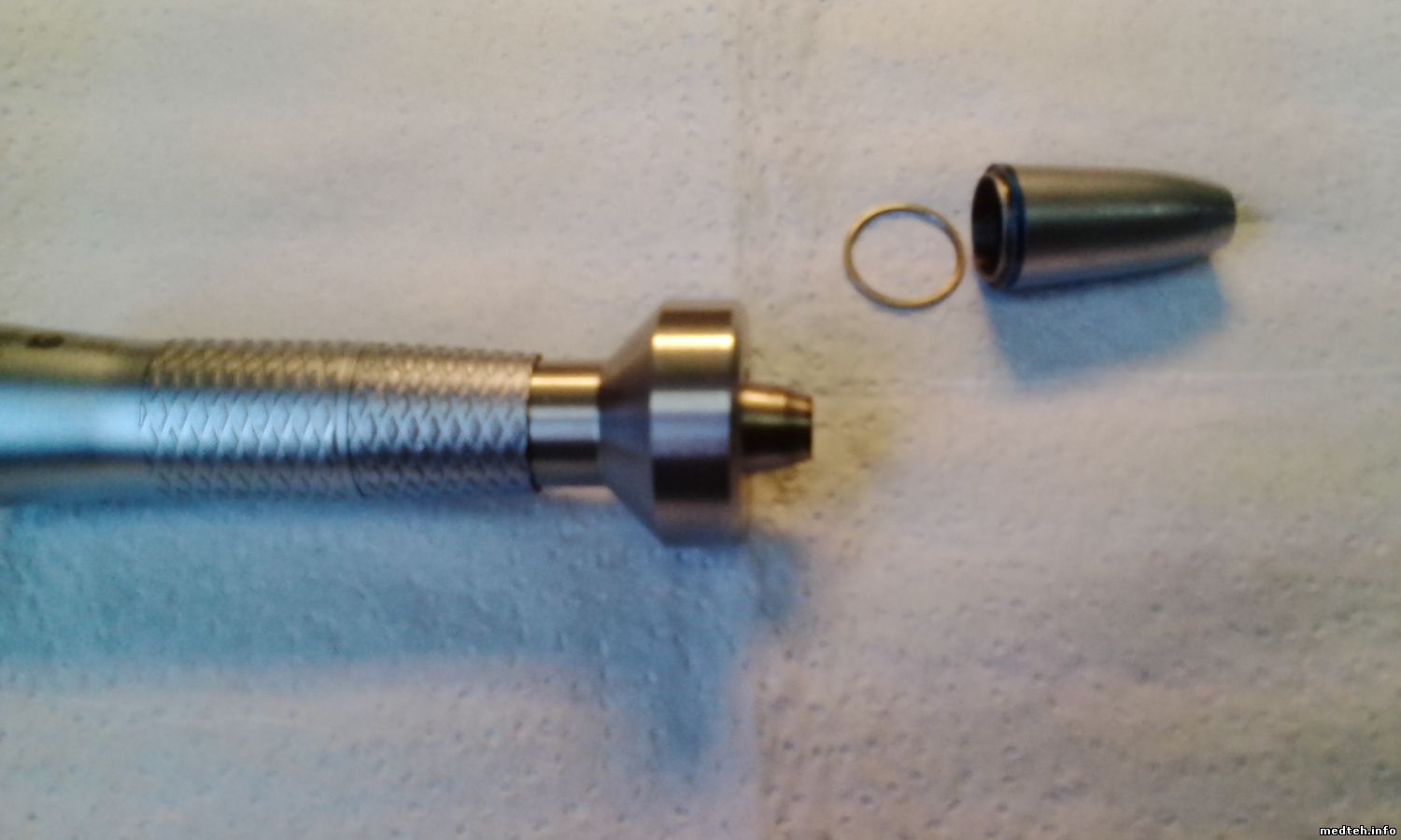

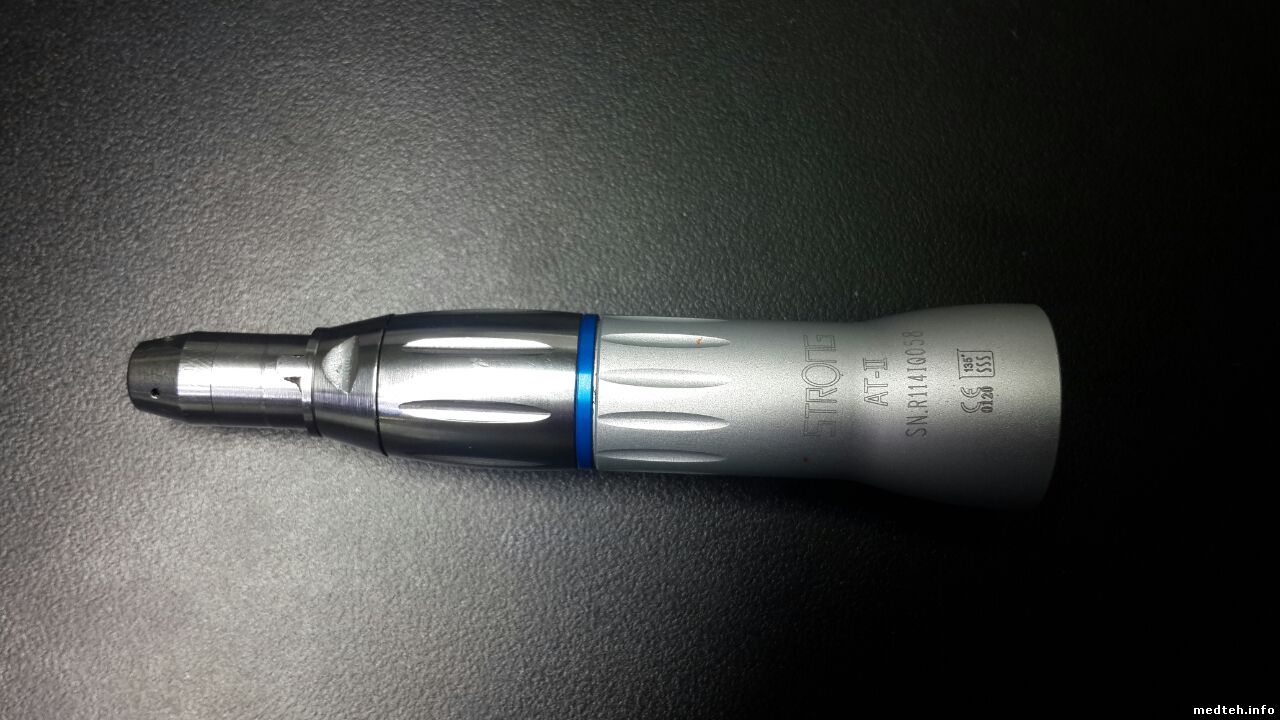

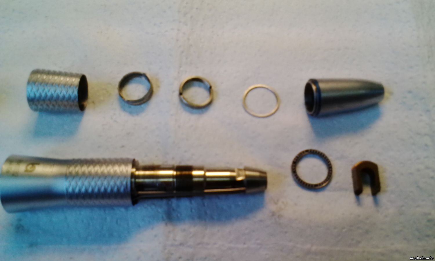

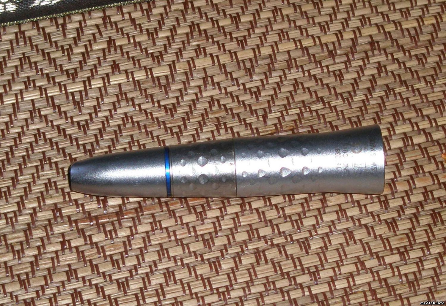

Не подскажет ли кто нить как разобрать прямой наконечник PM 1:1 Bien Air?
Тренируюсь на трупе такого же, хвостовуя часть открутил, а дальше непонятно.
Доктор обломил фрезу, кусок остался в цанге.
Как добраться?

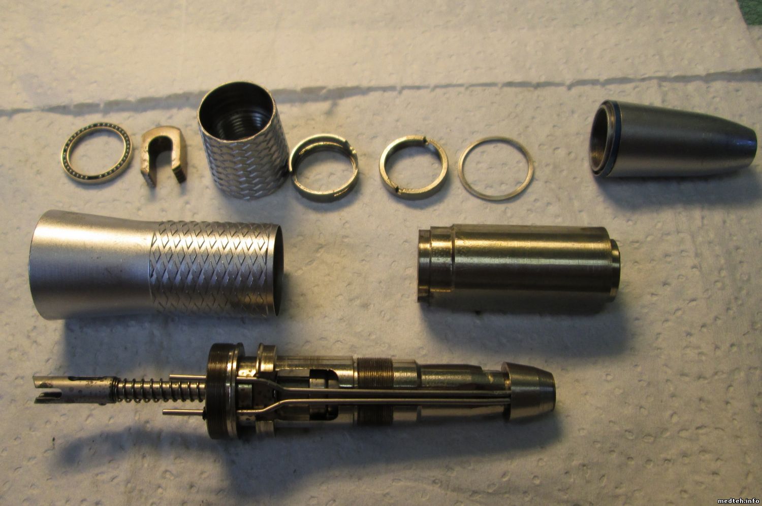

astraДата: Пятница, 26.Авг.2016, 17:41 | Сообщение # 383
У вас сообщений: 364
Тимоша,

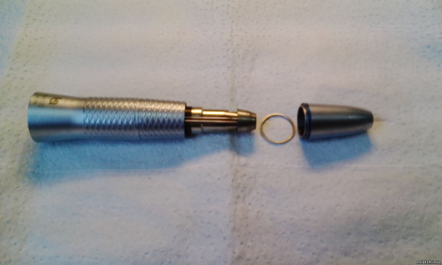

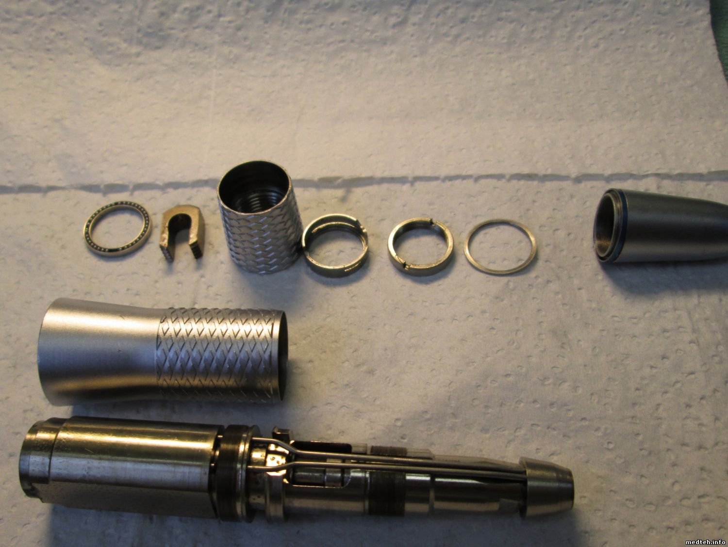

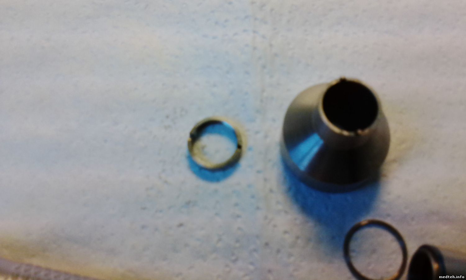

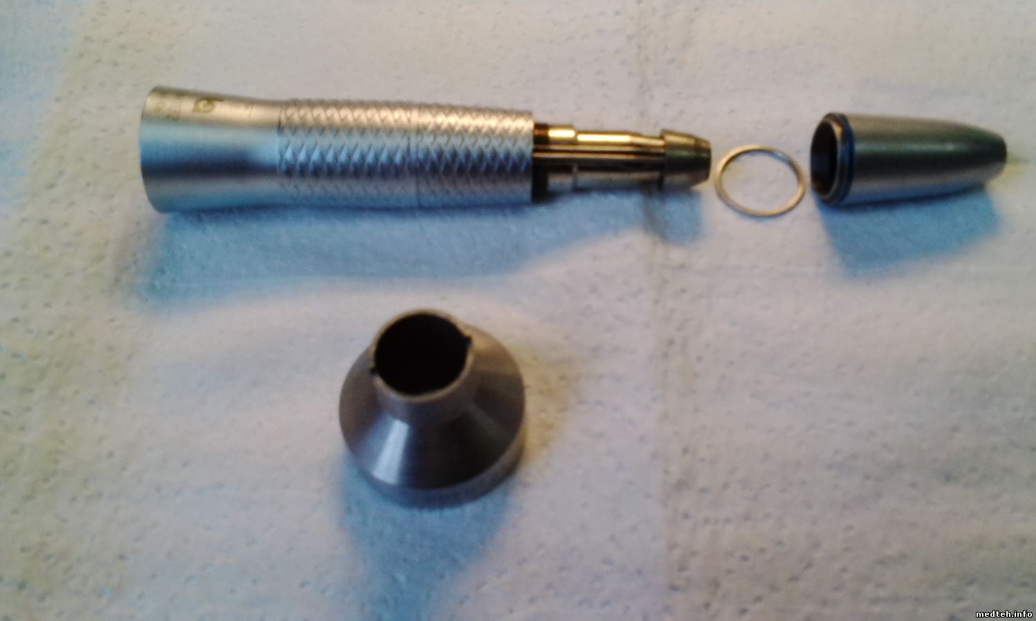

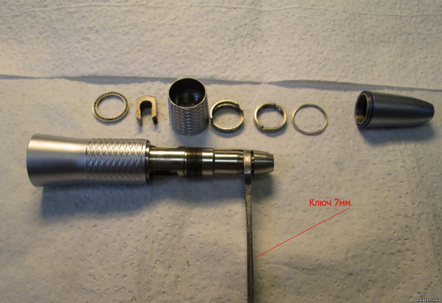

Хвостовик откручивается позже. Сначала надо открутить передний конус. Он скорее всего зафиксирован на Loctite можно немного погреть феном.
Затем нужен специальный ключ как на второй фотографии, чтобы выкрутить гайку. Можно попытаться пинцетом, но скорее всего не получится. Надо идти к токарю, чтобы выточил трубку подходящего диаметра - Наружный D 13mm? внутренний D 11,35mm.
Дальше смотрите по фото.
Сообщение отредактировал astra - Пятница, 26.Авг.2016, 17:47
astraДата: Пятница, 26.Авг.2016, 17:45 | Сообщение # 384
Дальше разбирать пока не буду... если решите вопрос с ключем - будем двигаться дальше. wink

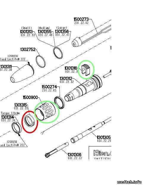

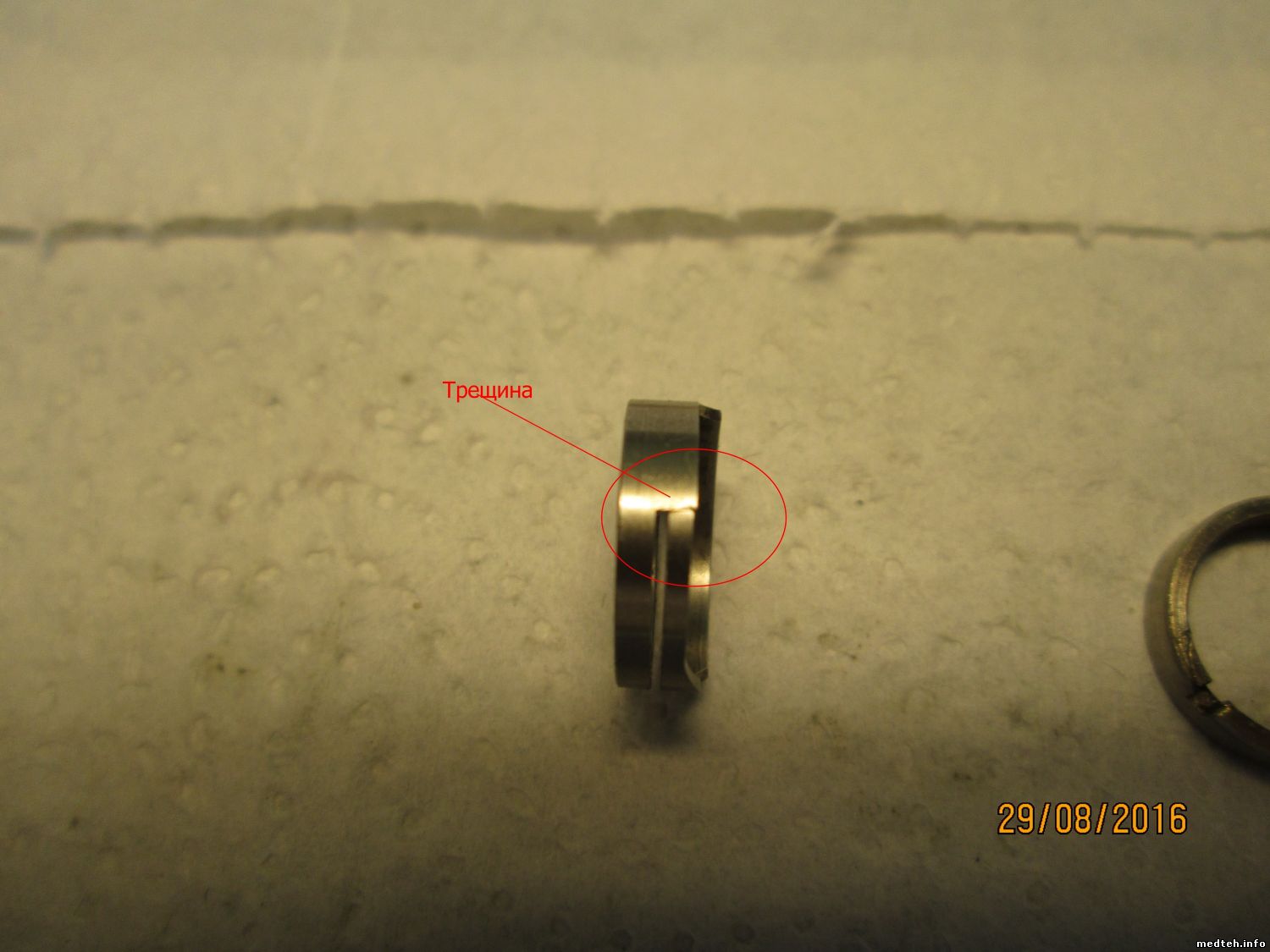

P.S. Обязательно проверить целостность выделенной детали ( может быть трещина ). Именно она отвечает за открывание цанги.
Сообщение отредактировал astra - Пятница, 26.Авг.2016, 22:33

Цанга этого наконечника может быть отрегулирована под боры с диаметром хвостовика не 2.35 ,а более, точно не помню. В России они не применяются, а в Щвеицарии ими пользуются ( так на обучении рассказывают). Регулировка делается при сборке, посредством закручивания против часовой стрелки детали 1500900 (втулки с внутренней резьбой) на деталь 1301316 (сухарь с наружной резьбой) Который будет толкать цангу вперед тем самым открывая её.
Так вот, в зависимости от этой регулировки, может измениться зазор между деталью (втулкой) 1500900 и носиком 1301311 который и компенсируется проставками. А 1302752 это просто синее колечко 1:1.

astraДата: Понедельник, 29.Авг.2016, 11:28 | Сообщение # 395
Тимоша,

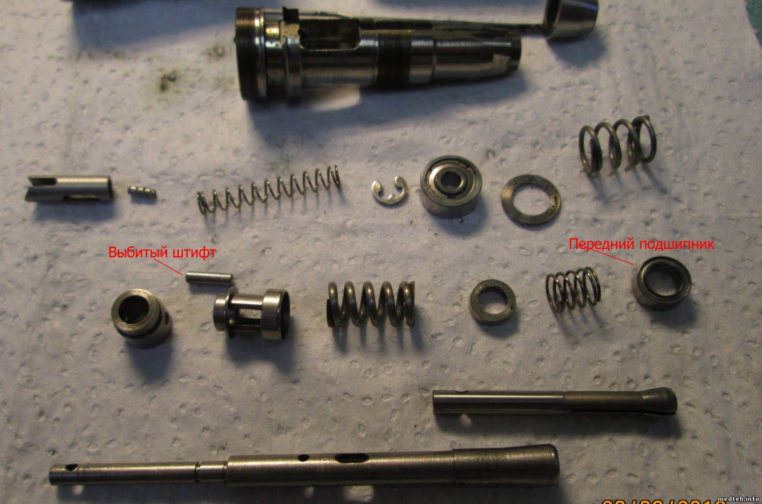

Продолжаю
В моём случае эта деталь с трещиной и её надо заменить.
Сообщение отредактировал astra - Понедельник, 29.Авг.2016, 11:53
astraДата: Понедельник, 29.Авг.2016, 11:34 | Сообщение # 396

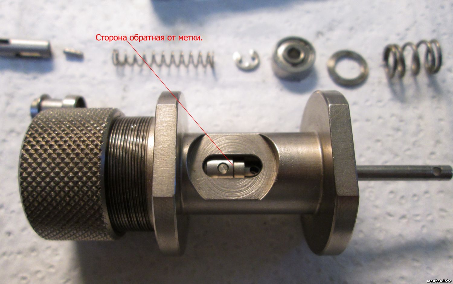

Далее с помощью ключа на 7мм откручиваем заднюю часть. Снимаем сначала кожух, а затем сам корпус. Внимание! Не потерять колечки (O-Ring) могут остаться на трубках, а могут пристать к корпусу, а затем отвалиться. Конечно их нужно заменить на новые, но не всегда есть возможность.
Сообщение отредактировал astra - Понедельник, 29.Авг.2016, 12:10
astraДата: Понедельник, 29.Авг.2016, 12:31 | Сообщение # 397

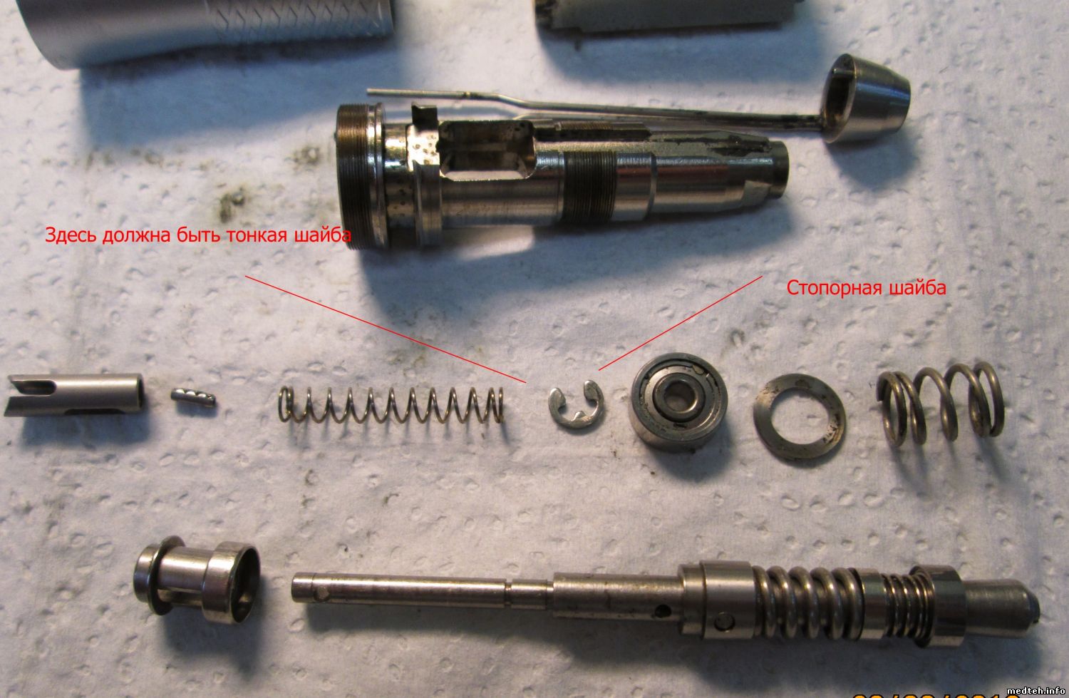

Затем вытаскиваем трубки спрея (у меня одно колечко утеряно). И извлекаем из передней части корпуса сборку вал + подшипники + цанга. На фотографии хорошо видна метка ( это важный момент, но о нем чуть позже).
Расшплинтовываем хвостовик, снимаем пружинку ( в моём случае утеряна Шайбочка между пружинкой и стопорной шайбой). Далее снимаем стопорную шайбу заднего подшипника и снимаем все что снимется (см. фото)

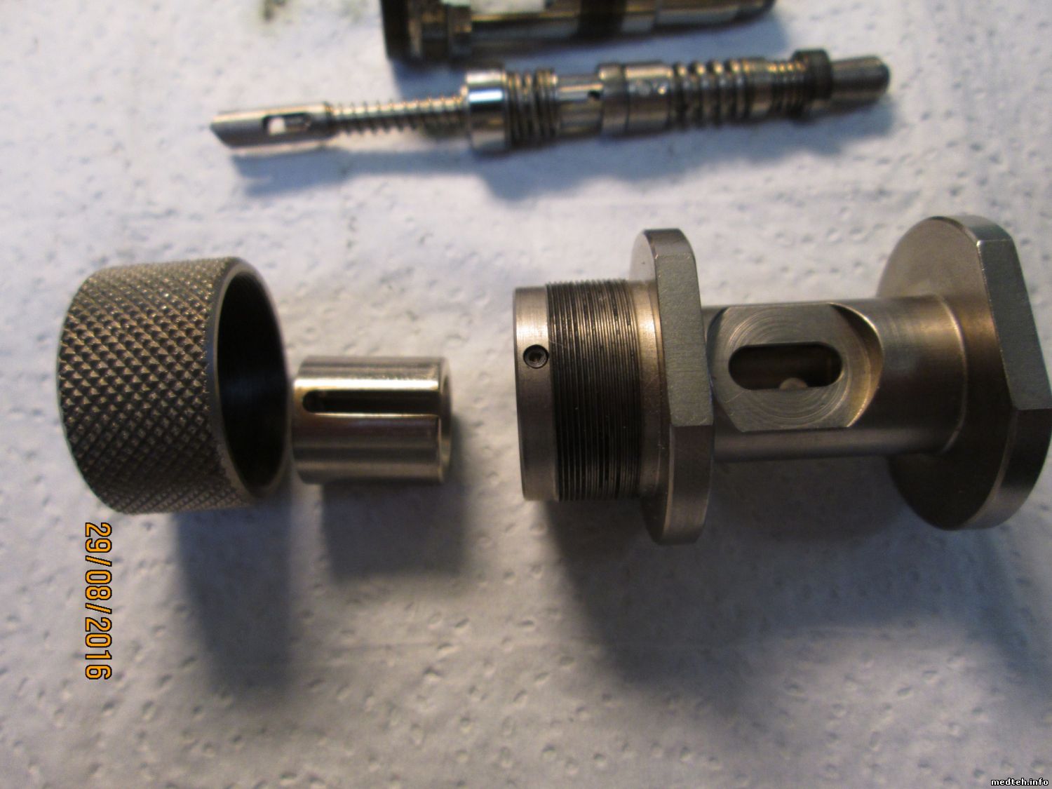

А вот для дальнейшей разборки понадобиться специнструмент изготовить который самому будет не просто. Разобрать можно и без него имея определенные навыки (Воспользовавшись станочными тисками) , а собрать обратно крайне тяжело. Мощные пружины надо сжать, приэтом легко повредить передний подшипник.
Сборка вала зажимается в приспособу, вот здесь обращаем внимание на метку, она должна находиться снизу, куда будет выбиваться штифт. Дело в том, что отверстие конусное, при обратной сборке штифтовать со стороны метки.

После выбивания штифта с вала можно снять все детальки ( втулки, шайбы, пружинки и передний подшипник). Ну и наконец извлечь цангу со сломаным бором.
Сборка в обратном порядке + на завершающем этапе регулировка цанги.
