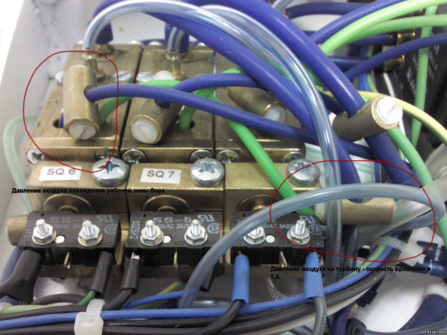

levschaДата: Четверг, 06.Дек.2018, 22:12 | Сообщение # 964
kruviktor, а вода в наконечники включена ?
Цитата kruviktor ()
Вода была включена. (кнопок для включения и отключения там вроде нет)
Цитата kruviktor ()
Потом сломался микромотор, вернее плата SMC.
Эта плата стоит в мини-04,соответственно вода включается кнопкой на панели столика врача.

Добрый день. Хочу понять dв чем проблема. Установка дипломат. Вчера законочили работать, все было хорошо. Сегодня утром на первом же пациенте почувствовал что турбина слабо крутит, не хватает давления. Вызвали мастера который разбирается в компрессоре, но к установкам отношения не имеет. В общем в компрессоре воздух есть, минут 5 спускал воздух с шланга для турбины ,после чего компрессор включился и начал набирать воздух в штатном режиме. После этого подключил наконечник но давления все равно мало, бор слабо крутится... В чем может быть проблема?
З.Ы. Сам чинить не собираюсь:) уже договариваюсь с мастером на осмотр..просто к чему готовиться

Скажите может быть такое, что в установке манометр показывает давление нормальное а с шланга турбины его недостаточно?
medtech_krskДата: Вторник, 11.Дек.2018, 06:31 | Сообщение # 970
У вас сообщений: 291
может

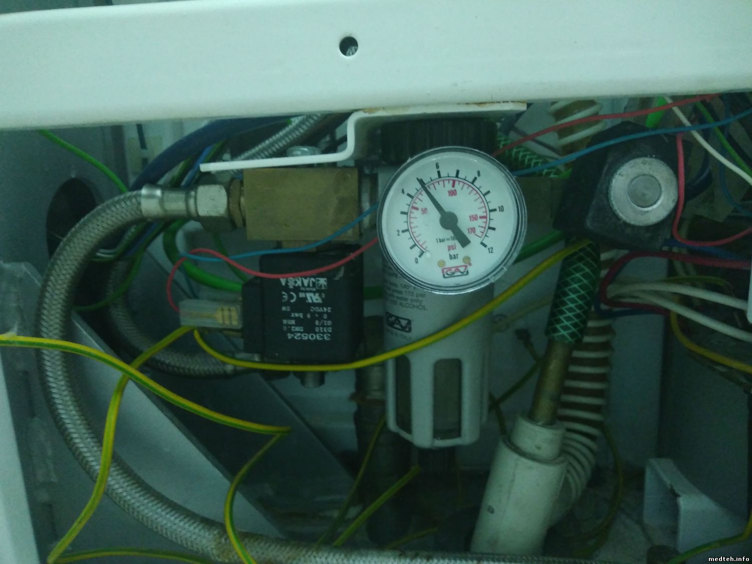

art-i-kДата: Вторник, 11.Дек.2018, 09:07 | Сообщение # 972
Насколько я понял по фото, это входной манометр. При наличии манометра в столике врача можно самостоятельно поставить диагноз- зажать отверстие рабочего воздуха на турбинном шланге и : 1). визуально глянуть показания (если 0,4 бар-порядок),
2). послушать нет ли шипения внутри самого шланга на предмет свища/микротрещины в нём.
В Вашем случае я склоняюсь (даже делаю ставки)- проблема в шланге или наконечнике, в установку пока лезть не надо.

bektyishДата: Вторник, 11.Дек.2018, 17:03 | Сообщение # 973
На зелёной тонкой трубочке ( подача воды в рабочую зону бора ) тоже должен стоять латунный " бочёнок " с регулировочными винтами . Регулируя воду и воздух добиваемся необходимого спрейя . На толстой трубке регулировка подачи воздуха на саму турбинку - скорость , мощность . Нередко при закрытии крышки столика можно просто перегнуть какую нибудь трубку или уменьшить её сечение пережав - после подобны манипуляций прошу врача проверить работу установки . Всякое бывает , а после приёмки врачом на душе спокойней .
Напряжение на разъём наконечника поступает ? Нередко от старости провода подсветки переламываются и замыкают - хоть там и 3-и вольта , но хватает что бы пережечь и наделать дырок в соседних пластиковых трубках . Если пережать трубку обратки - тоже уменьшится скорость вращения тербинки , можно просто её потянуть , а она где то внутри установки с давиться .

Цитата art-i-k ()
При наличии манометра в столике врача можно самостоятельно поставить диагноз - зажать отверстие рабочего воздуха на турбинном шланге и : 1) визуально глянуть показания (если 0,4 бар - порядок),
2) послушать нет ли шипения внутри самого шланга на предмет свища/микротрещины в нём.
В Вашем случае, я склоняюсь (даже делаю ставки) - проблема в шланге или наконечнике, в установку же пока лезть не надо.
Мне это уже посоветовали и я в тот же день звонил другому мастеру)) Пережал пальцем выход с турбины и не услышал шипения.
Цитата bektyish ()
Так же он мне посоветовал открутить тут гайку, чтобы послабить. Говорит, что иногда шлангочка там от времени пережимается ...
Я откуртил на полную ... Наделал ли беды? ...

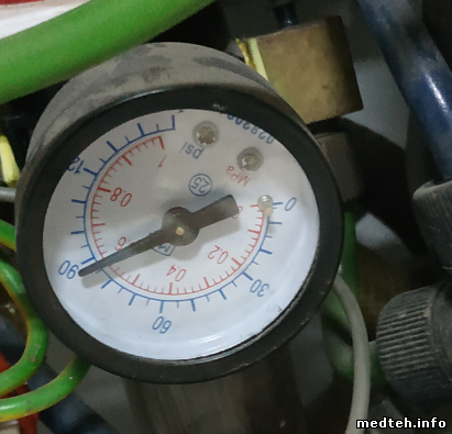

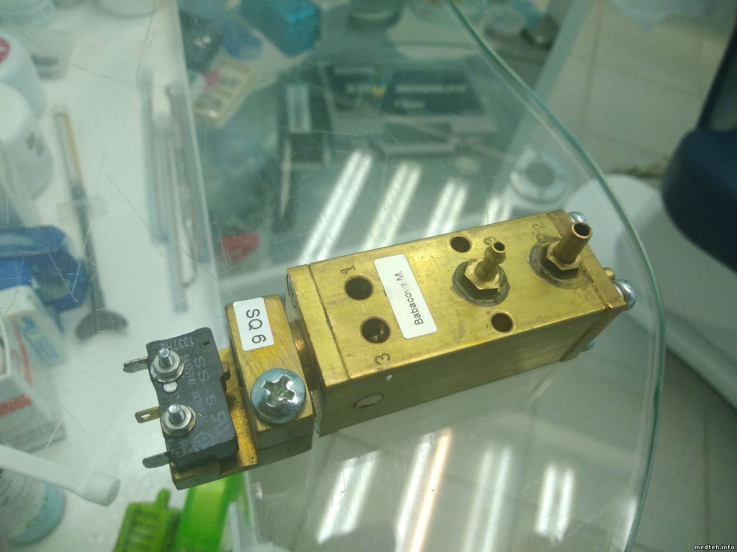

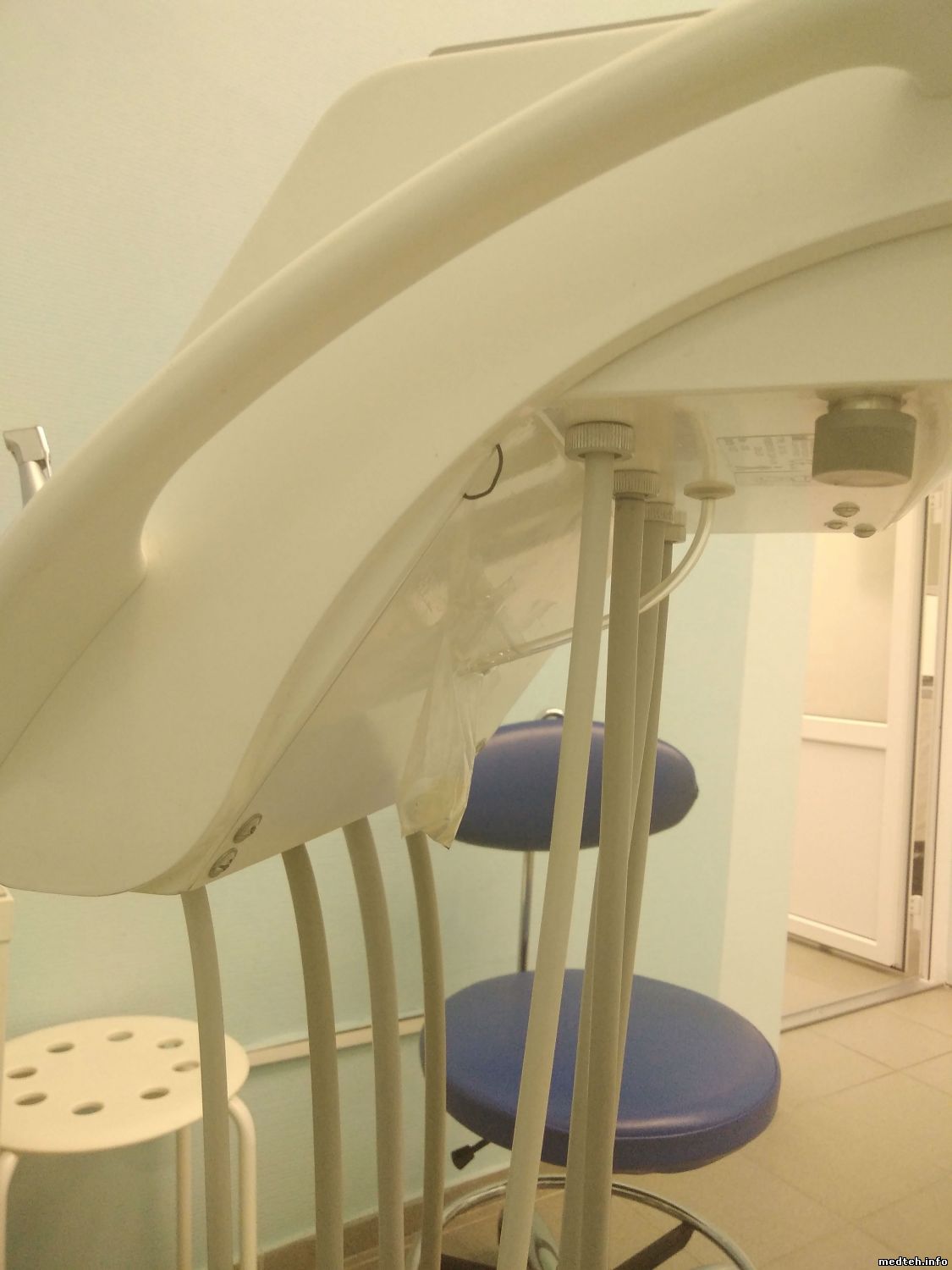

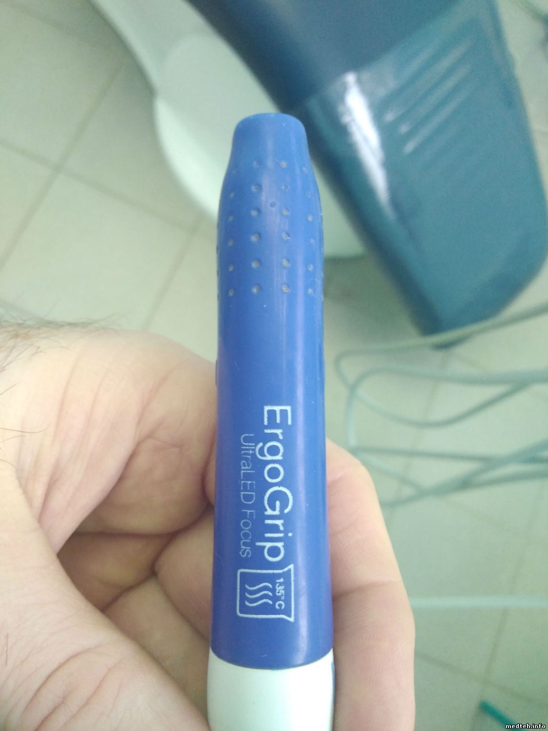

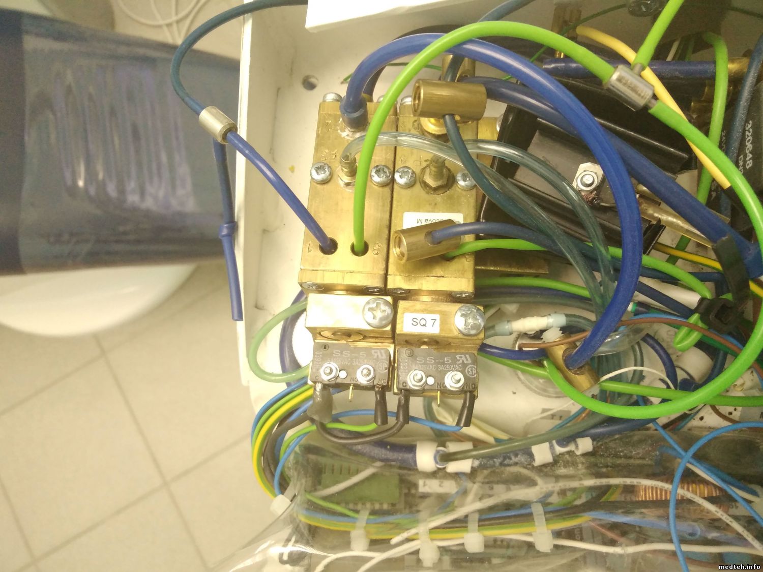

Я здесь новичок и прошу помощи.Установка Diplomat DA-110 A и на ней проблемы
1-Из турбинного наконечника капает вода,если она включена или её выключить нажатием кнопки(откл. воды с зеленым индикатором) в состоянии снятым из своего посадочного гнезда в столике врача.Не капает только при повернутом барашке (полном отключении воды к наконечникам и уз) и когда поставлен наконечник на свое место на столике врача.При снятии из гнезда вода немного самопроизвольно брызгает.Замена латунного блока на новый ничего не дала.Это произошло после того,как такая же проблема была на микромоторе,но ремонтник просто зажал трубочку подводящую воду к микромотору,так как на микромоторе ее не использую.Ремонтник разводит руками,сервисмен тоже.Что предпринять?Давление проверить,трубочки идущие проверить?Мембраны с разбором пневмоклапанов?
2-на нижней поверхности столика врача на установке альтернатива пакетика для сбора масла с обратки существует?
3-скалер со светодиодами работает ,но подсветка светодиодная перестала.
Лечится ли?
Фото

aureus888Дата: Четверг, 10.Янв.2019, 14:42 | Сообщение # 976
Врач-стоматолог
Заречный
2-
aureus888Дата: Четверг, 10.Янв.2019, 14:43 | Сообщение # 977
Врач-стоматолог
Заречный
3-И такое показание манометра на входе норма?Какая еще информация нужна?Просьба помочь понять как внутри установки работает система.
Сообщение отредактировал aureus888 - Четверг, 10.Янв.2019, 14:50
aureus888Дата: Четверг, 10.Янв.2019, 14:46 | Сообщение # 978
Врач-стоматолог
Заречный
И такое показание манометра на входе норма.Я не компетентен достаточно и нуждаюсь в помощи во всех вопросах ремонта и правильности работы внутри установки устройств.Какая еще нужна информация?
bektyishДата: Четверг, 10.Янв.2019, 17:40 | Сообщение # 979
Что за город такой - Зареный , может это "Заречный" - а какая область ?
после смазки наконечник продувают , тогда из обратки масло не потечёт .
манометр на фото - это общие показания и на работу турбинки , микромотора и тд не влияют - там ещё есть регулировка давления на каждый инструмент .
ненужная вода на турбинке - масса причин , сырой воздух ( есть ли влага во влагоотстойнике - стаканчик снизу , где манометр ) , плохая прокладка на турбинном наконечнике ( с другим наконечником пробовали ? ) и ещё очень много .
какой наконечник скалера ( кто его сделал ) , поступает ли напряжение на его ?
aureus888Дата: Четверг, 10.Янв.2019, 20:41 | Сообщение # 980
Врач-стоматолог
Заречный
Все верно,Заречный,Пензенская область.Наконечник перед работой прогоняют на установке медсестры.Влагоотстойник проверю завтра.С другими наконечниками тоже самое,и без них сняв без наконечника из гнезда капает вода.Ноконечник для скалера такой вот.
МастерБакуДата: Четверг, 10.Янв.2019, 21:02 | Сообщение # 981
rofl
Цитата aureus888 ()
сервисмен тоже.
а это не одно и тоже ? хотя оба - колхоз
Цитата aureus888 ()
Что предпринять?
найти нормального инженера или купить новую установку , и научится работать микромотором с водой.
aureus888Дата: Четверг, 10.Янв.2019, 21:31 | Сообщение # 982
Врач-стоматолог
Заречный
согласен ,что ремонтник и сервисмен у нас 2 разных человека,но оба колхоз.Но купив новую и случится поломка и колхоз опять рядом к кому обратится то?Ищу дистанционную помощь коллективного разума и единичные .
МастерБакуДата: Четверг, 10.Янв.2019, 21:46 | Сообщение # 983

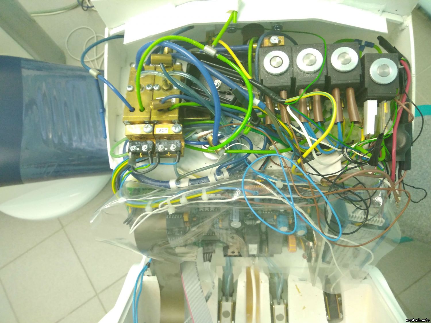

надо разобрать два электроклапана в которые входят -выходят зелёные трубочки . почистить , смыть накипь , использовать дистилированную воду , выставить на бутылке с водой 1.5 атм.
и да, - тут есть кнопка спасибо .
Сообщение отредактировал МастерБаку - Четверг, 10.Янв.2019, 21:46
aureus888Дата: Четверг, 10.Янв.2019, 21:52 | Сообщение # 984
Врач-стоматолог
Заречный
Спасибо большое.А это он-электроклапан?
МастерБакуДата: Пятница, 11.Янв.2019, 07:48 | Сообщение # 985
нет , эта штука вообще не портится , на вашем снимке 2 правых-крайних
aureus888Дата: Пятница, 11.Янв.2019, 11:48 | Сообщение # 986
Врач-стоматолог
Заречный
Это которые черные?2 крайних слева или справа?Разве крайний справа не на скалер?С ним относительно воды проблем нет.И по давлению.Ежели снижу до 1.5 атм турбинка будет работать то?
про 1.5 атм на бутылке дошло до меня.А про общий принцип направления и распределения воды и воздуха можно прочитать где то(от входа до выхода)?По этой установке.
МастерБакуДата: Пятница, 11.Янв.2019, 12:46 | Сообщение # 987
Цитата aureus888 ()
не на скалер
для профилактики
да

aureus888Дата: Понедельник, 14.Янв.2019, 11:59 | Сообщение # 989
Врач-стоматолог
Заречный
Проблема с электроклапаном включающим воду к турбинке и к микромотору оказалось как и говорил МастерБаку.Снял оба (на скалер и на наконечники),на скалер не прикреплен был.Так лежал .Разобрал,промыл,прочистил.Прокладки смазал.Собрал и поставил.Лучше не стало,стало еще хуже,даже течь при снятии наконечника из гнезда.Со скалером нормально.Попробовал снял трубочки и проводки с электроклапана для воды и поменял местами для электроклапана для воздуха,т.е. 3-им электроклапаном.Вода перестала капать-течь.Все нормализовалось.Нужен электроклапан.Подскажите пожалуйста его маркировку и правильное название(электроклапан или соленоид(или это одно и то же)?).И в каталогах по подсказке bektyish не получилось найти.
Пока ищу электроклапан головы клапанов можно ведь попробовать переставить местами,если проблема в электроуправлении(трубочки после перестановки в состоянии растяжении находятся,как бы не слетели)?И еще вопрос.Когда снимал электроклапан на воду для наконечников между линейкой фиксации электроклапанов и штуцером резьбовым с сосочком для шланчиков находился по типу клей герметик для герметизации соединений,а электроклапан для скалера лежал просто на корпусе столика врача не прикручен к линейке и штуцер прикручен электроклапану с изоляцией и герметизацией судя по волокнам из щелки на фум ленту.Что за клей -гарметик?Какой можно и можно ли на фум ленту?Жду комментариев.Спасибо за отзывчивость.
bektyishДата: Понедельник, 14.Янв.2019, 17:55 | Сообщение # 990
Camozzi проверено , подходит - но у вас их нет . ЭС ЭМ СИ Пневматик - Инженер по продажам, г. Пенза тел. +7 (987) 505 65 77 e-mail: sales.pnz@smcru.com . ФЕСТО - Пензенская область - ООО «Поволжский метрологический центр» http://www.volga-kip.ru/ 440067, г. Пенза, ул. Чаадаева, д. 64 (8412) 24 18 17 penza@volga-kip.ru . Выбор будет очень большой , лучше ехать с оригиналом - есть много нюансов которые не объяснить по телефону ( там даже фото будет мало ) - маркировка на практически одинаковые клапана будет у каждого производителя разная . Найдите специалиста , не лезьте сами , потом дороже ремонт выйдет . А толкового инженера в вашем городе найти 100%

Пакетик это шедевр. Впрочем был удивлён что в этой машине нет отстойника. А место под него есть. Стоит только немного рассверлить и прикупить девайс. Встаёт как родной.Стаканчик Ни разу не реклама а удобное усовершенствование.
aureus888Дата: Среда, 16.Янв.2019, 11:10 | Сообщение # 992
Врач-стоматолог
Заречный
Да ,спасибо,видел такие.Скупо начальство на это.Это уж сам сколхозил,т.к недостучаться и мало приятно и мне и пациентамам масляные капли на одежде или на полу.
