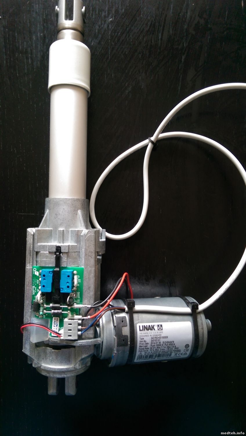

androidДата: Воскресенье, 13.Сен.2015, 22:39 | Сообщение # 717
Стоматология
Цитата andruka ()
Тут уже это подробно обсуждалось, поищите по теме кресла SK1-01
не нашёл тему про кресло. Но поделюсь своим опытом.
Была такая же проблема с прерывмстым подъёмом и опусканием. Вылечил точечным ударом молотком ( не сильным) в область корпуса электродвигателя редуктора.
Подозреваю что залип микрик блоктровки внутри редуктора. Всё заработало. Просто лень было разбирать и менять микрик.
Было ещё одно уже в другом кресле. Редуктор подъёма в кресле просто сдох. Износ. Заменили на новый. Плата управления его не приняла. Я этот вопрос поднимал несколькими страницами выше.
Не один из советов по программированию, оживлению мне не помог. Дождался выставки и подошёл к инженеру завода Хирана. Задал вопрос и он меня ошарашил своим ответом.
Плата и редукторы идут комплектом и их перепрограммирование невозможно. Прошиваются на заводе. Вот я так и не понял. или он сам не в теме или это на самом деле так.
Кстати мануал сервисный ничего не говорит о замене редуктора в случае поломки.

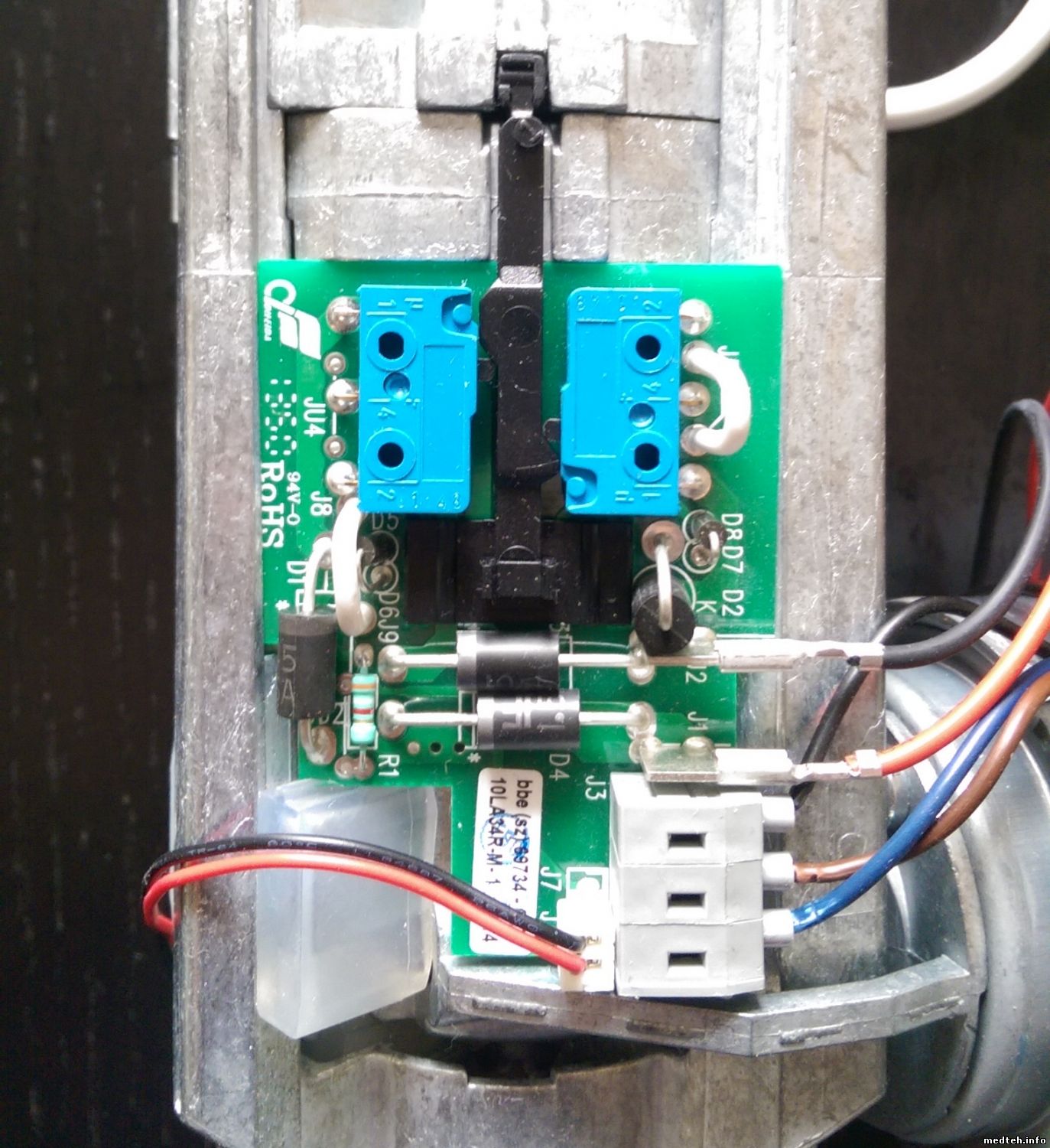

KrasnoyarskДата: Понедельник, 14.Сен.2015, 14:09 | Сообщение # 719
Помогаю врачам
Ага, причём на завод нужно отправить все кресло для перепрограмирования, и обязательно в родной упаковке. biggrin
Нужно слушать кресло, какой пик она издаёт если короткий то значит не видит сигнала от геркона в редукторе, если длинный значит защита по току.
По геркону чаще всего сам геркон помирает, подаем на редуктор напряжение вольт 12 чтоб медленее вращался и мультиметром проверяем геркон, чтоб замыкал размыкал.
Иногда ещё маленькая платка с двумя транзисторами она по моему в районе геркона на винтике прикручена может помереть, но это совсем редкость.
А по длинному сигналу, защита по току, он чаще всего возникает когда конденсатор на 4700 мкФ 35 вольт высыхает, и вместо 32 вольт на редуктор идёт только 24, ну и законы ома никто не отменял, мощность потребляемая та же самая, а напряжение меньше, значит ток больше, вот электроника его и отключает, перепаиваем конденсатор на 4700 мкФ и 63 вольта и все работает.
