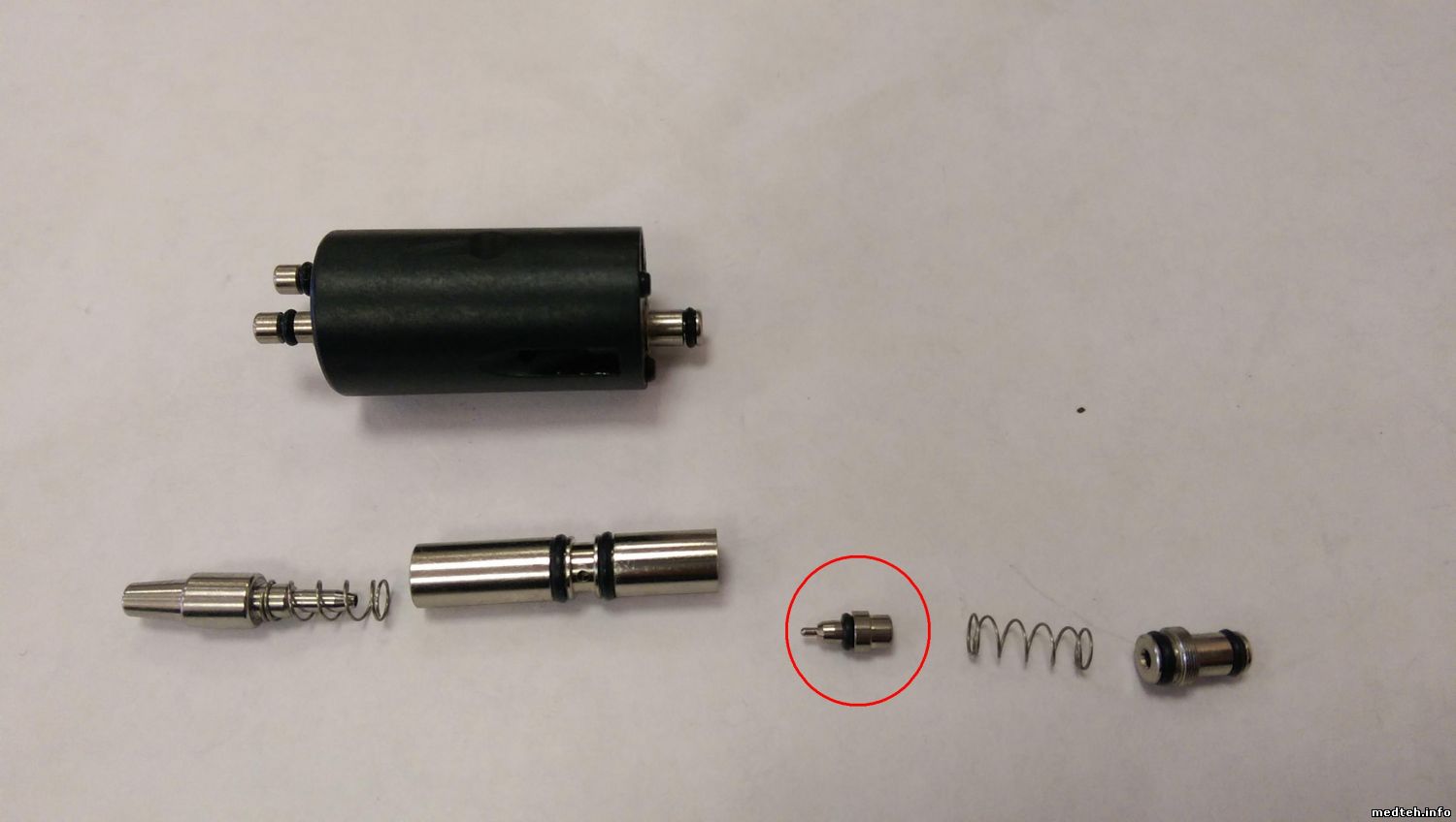

эм)) вот такой у меня пустер
Yulana34Дата: Воскресенье, 08.Фев.2015, 20:59 | Сообщение # 647
stomlg,
Пустер Лузани снимаете чехол с носиком и весь механизм у вас на ладони. Скорее всего придется заменить колечки.

я всё снимал, снял чехол, открутил 2 маленьких винтика и снял сам механизм...там 2 кнопочки/клапана, поснимал их, поковырял, вроде норм всё....но течет ((
Yulana34Дата: Воскресенье, 08.Фев.2015, 21:15 | Сообщение # 649
Цитата stomlg ()
поковырял
А вот ковырять не стоило, клапана и отверстия надо просто аккуратно вымыть, попробуйте поменять клапана местами.
МастерБакуДата: Воскресенье, 08.Фев.2015, 21:34 | Сообщение # 650
и пружинки , почистить рез кольца зубной щёткой , прочистить внутри , смазать вазелином.

andrukaДата: Среда, 11.Фев.2015, 12:14 | Сообщение # 656
У вас сообщений: 276
течет если седло во втулке куда вставляется клапан (обозначен кружком) повреждено (обычно коррозия), или грязь.
Можно весь "боченок" поменять (27 евро).
Можно попробовать переставить втулки местами, они одинаковые. Т.к. воздушный обычно держит.

колечки снять, и пружинку размять в руках , канавки прочистить бронзовой щёткой. смазать силиконом . и
после их сборки.

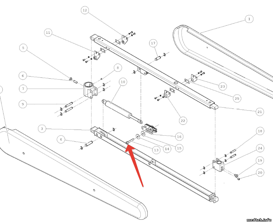

Странно,не нашёл схемы разборки м/мотора Ch 660.Помогите.
Sympatic-04 плечё светильника не регулируется?
Сообщение отредактировал seabee - Вторник, 24.Мар.2015, 09:34
andrukaДата: Вторник, 24.Мар.2015, 13:23 | Сообщение # 659
1. Смотри личку
2. Регулируется натяг пружины с торца шестигранником. Сам винт в глубине 100-150 мм.
seabeeДата: Вторник, 24.Мар.2015, 14:32 | Сообщение # 660
У вас сообщений: 1319
Внутри только газовый амортизатор.С заднего торца,но сверху,что то похожее на регулировку или стопор.
andrukaДата: Среда, 25.Мар.2015, 15:58 | Сообщение # 661
Подтянуть этот винт (с внутренним шестигранником):
Но если тефлоновые шайбы изношены, поможет ненадолго.
По хорошему тефлоновые шайбы нужно поменять. И ещё на заметку: я дополнительно ставлю гроверную шайбу под этот винт. Для чего - очевидно.
Если светильник падает под собственным весом - меняем газовую пружину.
Сообщение отредактировал andruka - Среда, 25.Мар.2015, 15:59

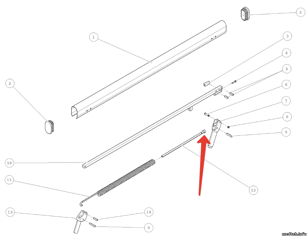

andrukaДата: Среда, 25.Мар.2015, 16:03 | Сообщение # 662
А это другой вариант пантографа на пружинном механизме, соответственно подтягиваем этот винт с торца шестигранником. Сам винт в глубине на 100-150 мм.
